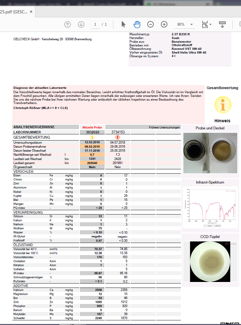

Ölverbrauch noch da.
Aber das KFZ hat vorerst aufgehört weiterhin seine Lagerschalen aufzufressen.
Die nächsten Kilometer könnten rein vom Kopf also wieder deutlich entspannter erfolgen.
(Das Ravenol ist gedanklich aber unten durch... der Viskositätseinbruch ist nicht plausibel erklärbar, bin nicht der Einzige mit dem Problem. Die Reste werden noch nachgekippt, ab dann wird New Life nachgekippt.)
