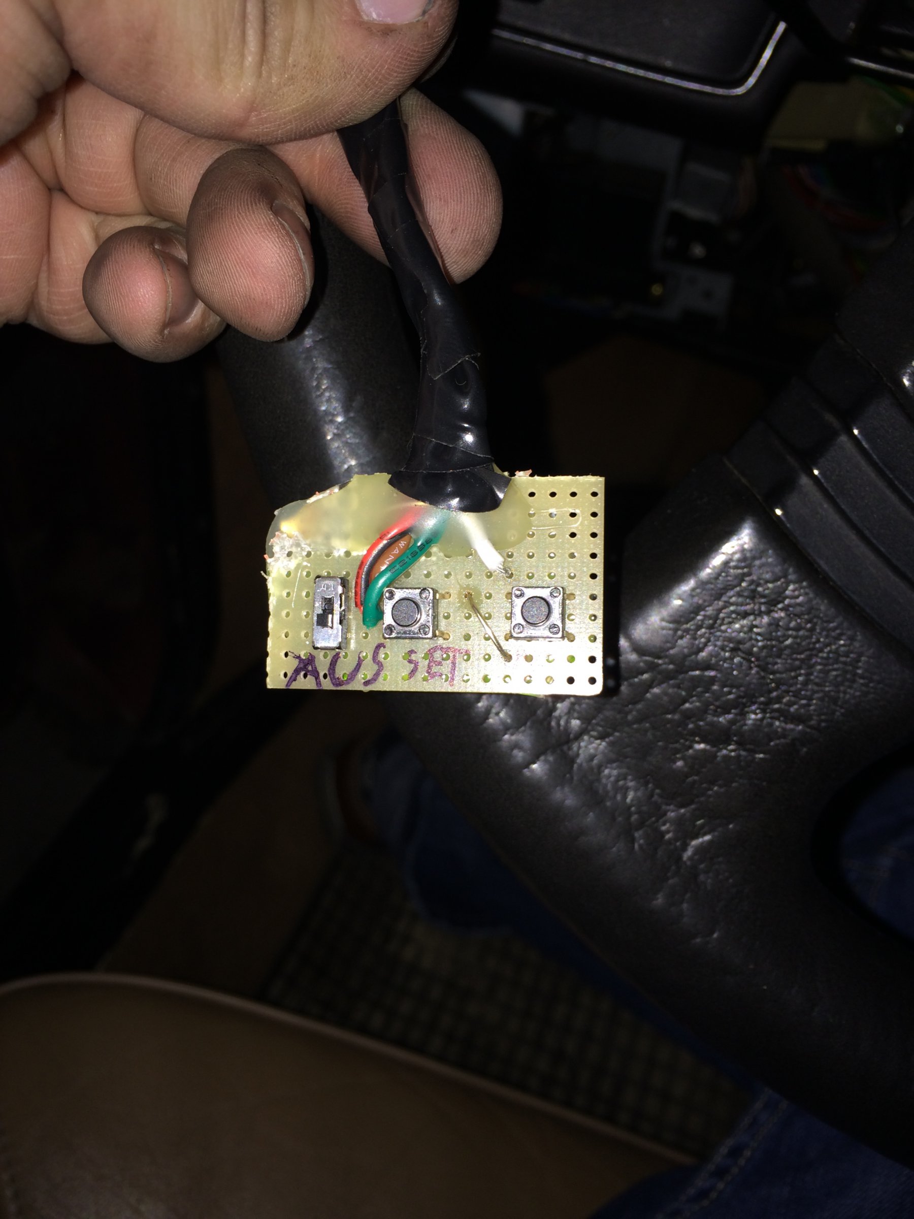

Da ich bei der Begutachtung des Autos alles für einen Tempomaten gefunden habe jedoch auf dem Blinkerhebel der Schalter fehlt bin ich heute mal der Sache auf den Grund gegangen. Vor ein paar Jahren wurde laut einer Werkstattrechnung der Blinkerhebel getauscht. Jedoch war nur die Arbeit auf der Rechnung. Einer der Vorbesitzer hatte den Hebel mglw. selbst mitgebracht. Vermutlich hat er zugunsten des funktionierenden Blinkers auf den Tempomat verzichtet da die Schalter ja nicht mehr so einfach zu bekommen sind.
Also erstmal Vacuumpumpe getestet. Tut wie sie soll. Druck hält nicht ganz, sprich Drosselklappe geht langsamst zu. Hier muss ich noch ergründen ob es an den Schläuchen oder der Unterdruckdose liegt. Kupplungs- und Bremsschalter funktionieren schonmal unterdruckseitig. Elektrisch konnte ich heute noch nicht Testen.

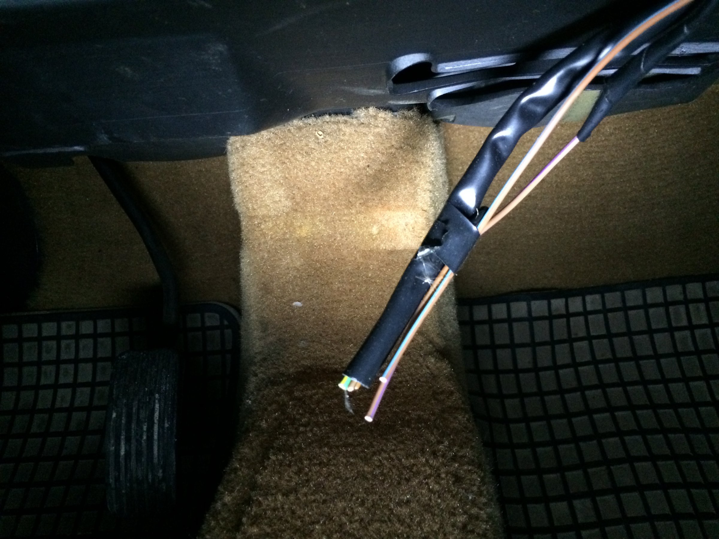

Also erstmal Kniebrett raus. Hier fand ich einige Sachen die mir nicht orginal aussahen. Dieser Kabelbaum z.B.
Foto21_02.16135647.thumb.jpg.18d12f2f7e5d0951478f8d941f52c155.jpg Foto21_02.16135642.thumb.jpg.fe7cd741c816c729c7c32ea26e1809e1.jpg

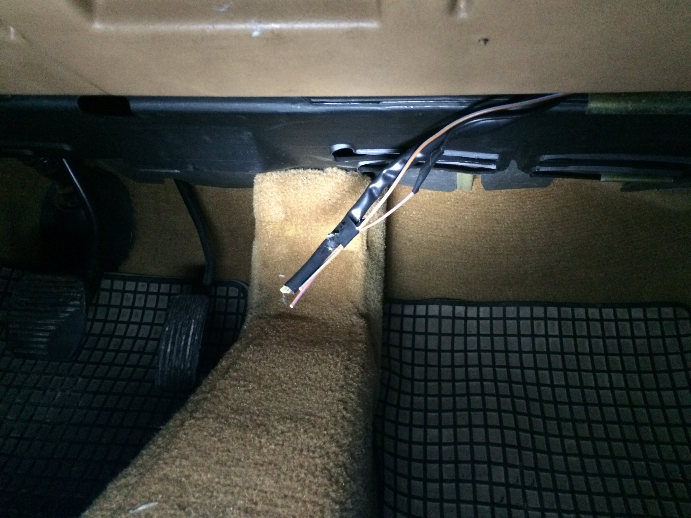

habe ihn verfolgt und er endet hier
was mich vermuten lässt das hier vlt mal eine Alarmanlage gewohnt hat.

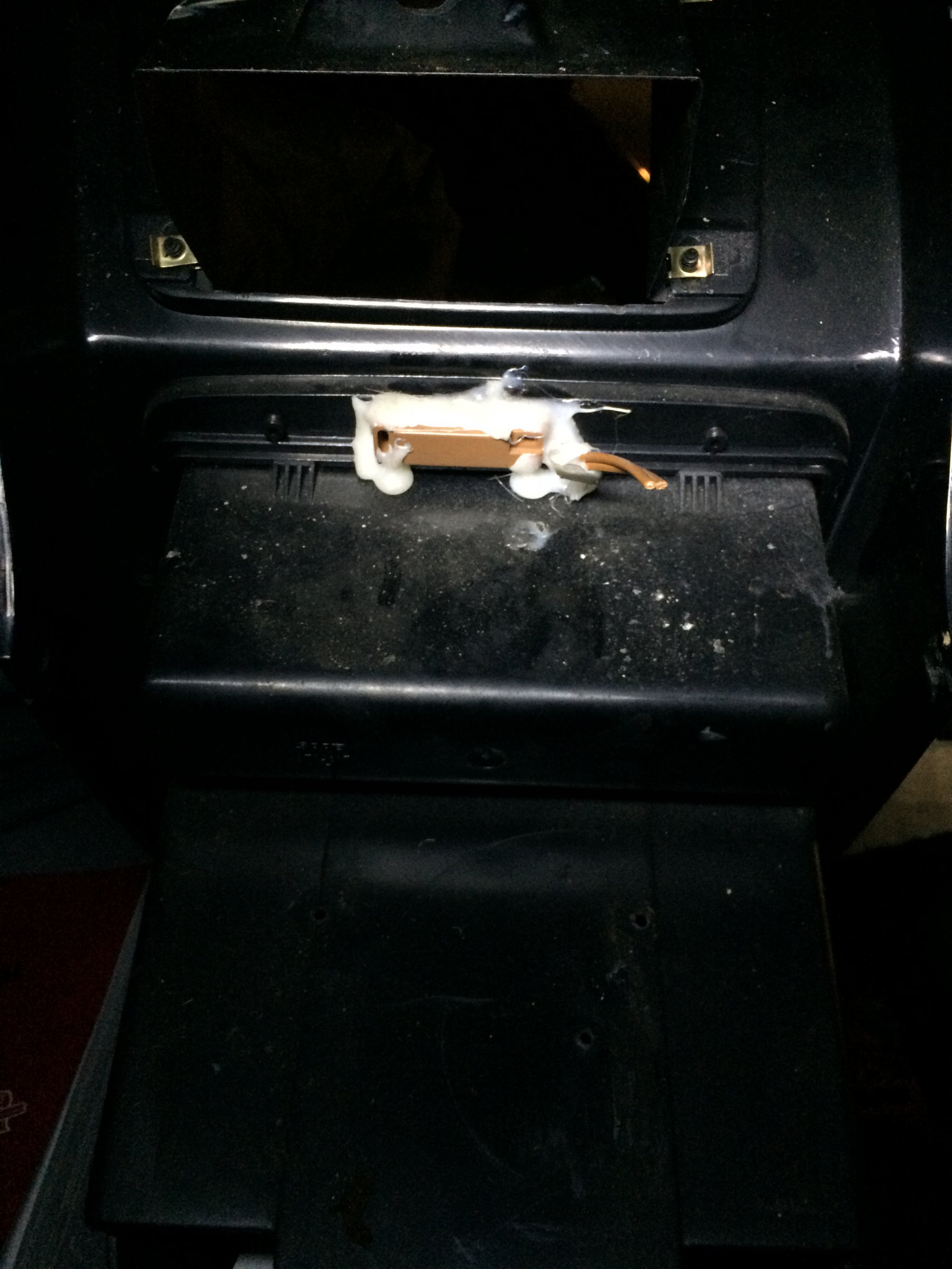

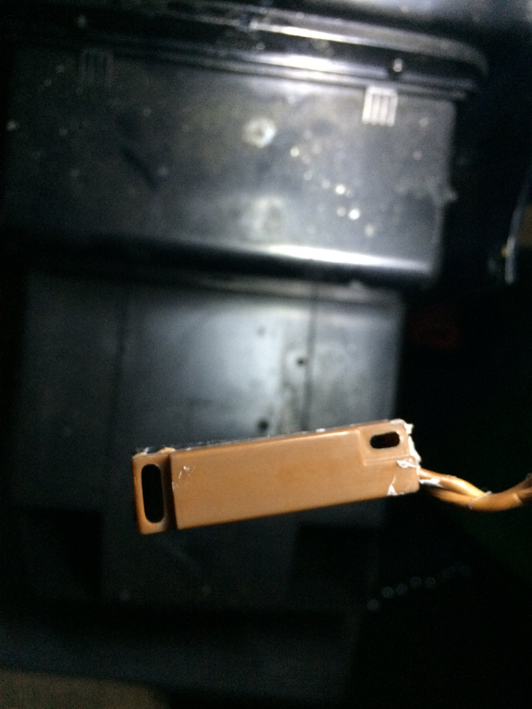

Hinter der Mittelkonsole fand ich folgendes
das habe ich dann entfernt, war nur Heißkleber, aber was ist das? Hat einer sowas schonmal gesehen?

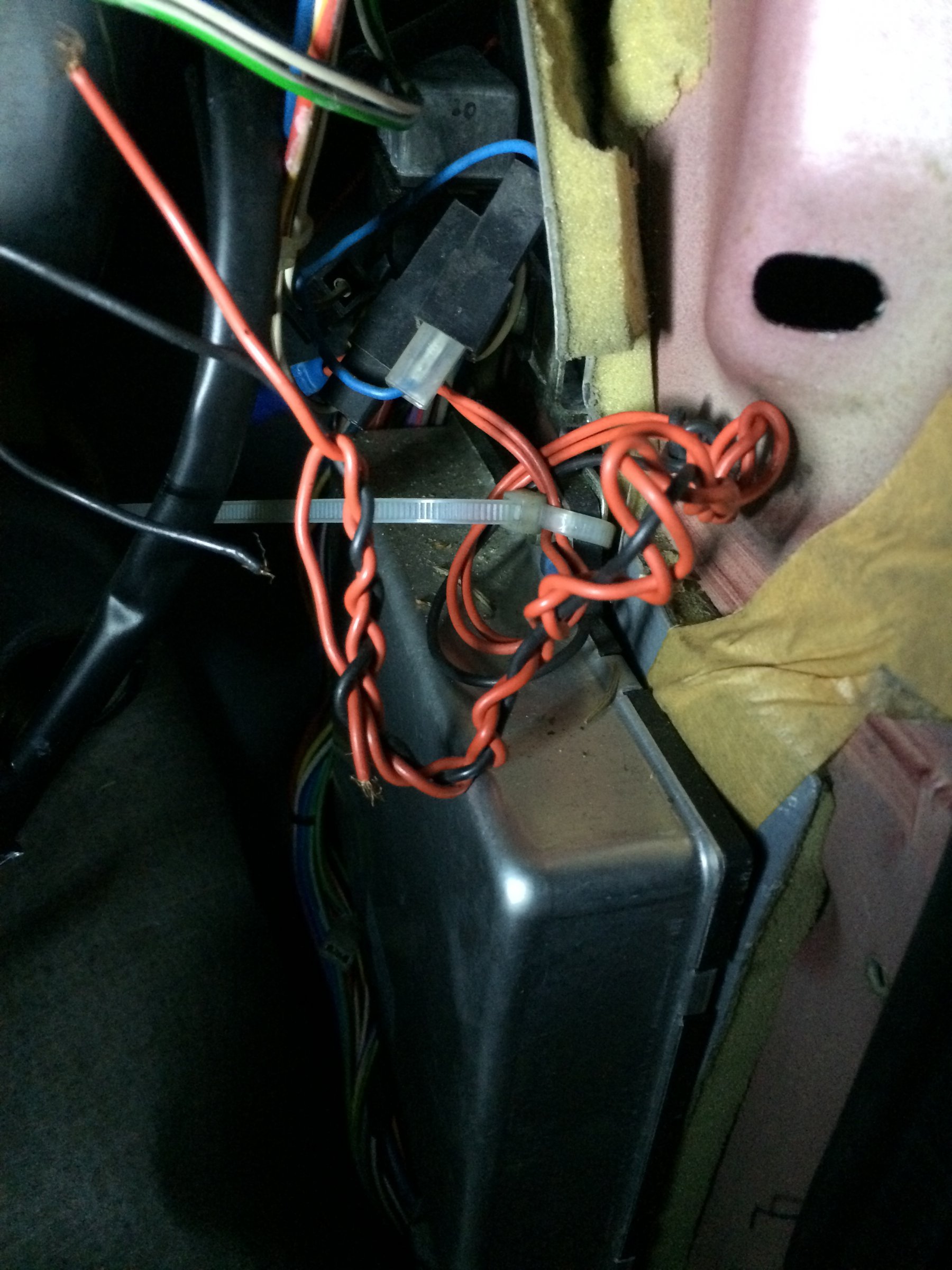

Weiter gehts. Da ich beim Verfolgen des Kabels oben auf ein weiteres Kabel gestoßen bin was in nähe des Pluspols lag und auch nach innen ging habe ich da nochmal hinterhergeschaut und noch den Teppich vom Steuergerät gelupft. Und siehe da
sinnlose Kabel. Warum entfernt man sowas nicht wenn man es nicht mehr braucht? Aber in diesem Zuge ist mir noch ein Stecker in der nähe des Steuergeräteanschluß aufgefallen der doch recht original aussieht aber nirgends angesteckt ist.
muß das so oder gehört der irgendwo dann. Kabel ist grün-rot.

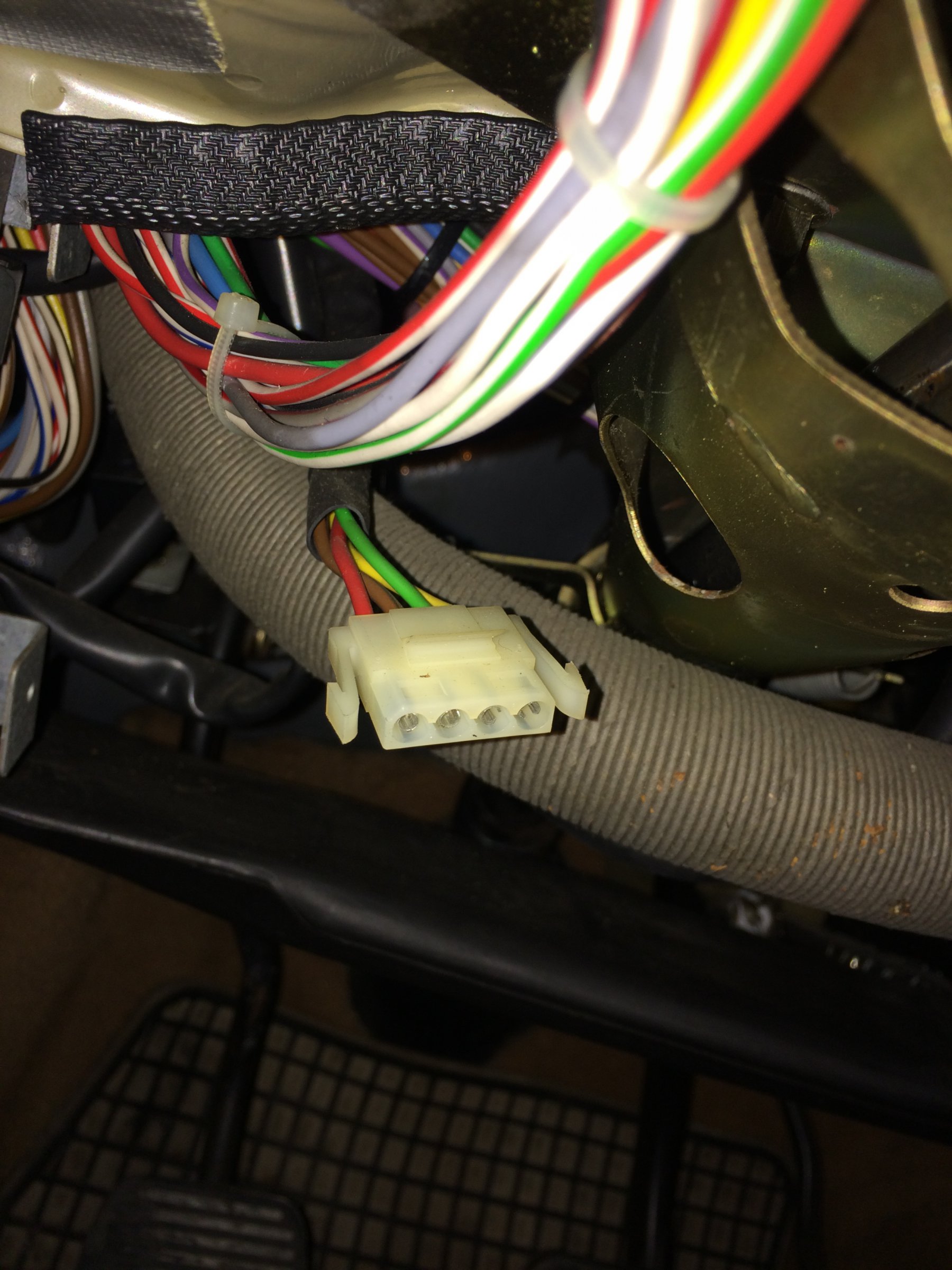

Dann habe ich mal nach dem Stecker für den Tempomatschalter gesucht. Das sollte doch dieser sein? Von den Kabelfarben passt das schonmal
Weis jemand welchen Durchmesser die Pins haben die da reingesteckt werden? Habe mir in Ermangelung eines Schalters mal zum testen einen Ersatz gebastelt (basteln triffts ganz gut :biggrin:) Bloß gut hab ich vor kurzem einen Bentley für unglaubliche 25€ im neuwertigen Zustand ersteigert :top:
nun will ich beim nächsten mal das Teil anschließen und den Tempomaten testen.

Zu deinen Fragen habe ich nur eine vage Idee, das braune heißkleberfixierte Teil beteffend, weil meiner auch eine nachgerüstete Wegfahrsperre hat (wohl so eine: http://www.mwf-service.com/shop/cel-5068-wfs-3094-wegfahrsperre-touch-key-ersatzschluessel.html). Kann es also sein, dass das da ein versteckt angebrachter Magnetkontakt zu einem ähnlichen Zweck ist...??

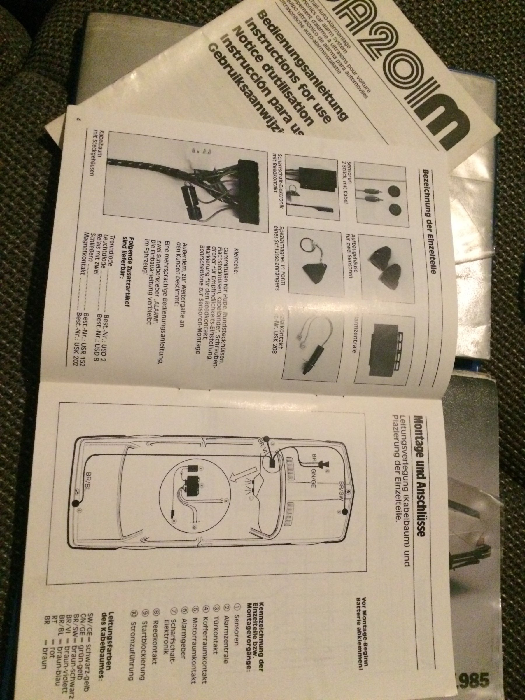

Zu dem braunen Teil gibt es nachdem ich die Papiere nochmal durchgewühlt habe Erkenntnisse: Das gehört zu einer Megasuperduperultraschallwegfahrsperrenalarmanlage. Eine Ullrich UA201m, warscheinlich ähnlich alt wie das Auto. Leider(?) offensichtlich nicht mehr vorhanden.
Das war der Reedkontakt wo man den Magneten dranhalten musste das der Alarm nicht losgeht und sich das Auto starten lässt.

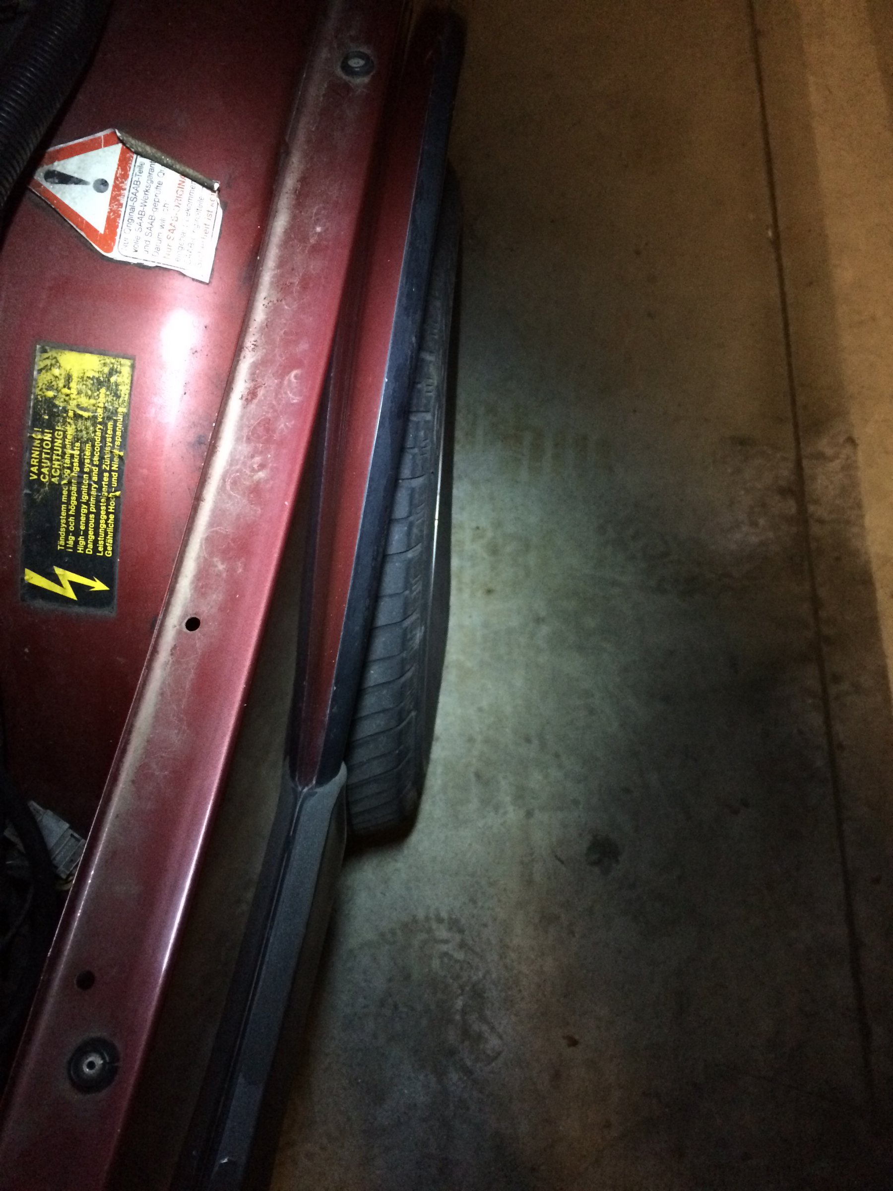

Für die Eintragung der Ronals muss ich vorne die Lauffläche noch etwas abdecken meinte der Dekratyp. Dummerweise steht genau das auch im Gutachten zur Felge welches ich mir erstmal besorgen musste. Gibts hier Tipps?
Im Zuge der Überlegungen zu dem Thema bin ich auf folgendes gestoßen:
http://www.x-parts.de/Karosserieteile/Zierteile-Leisten-Folie/Kotfluegelverbreiterung-Gummi-universal-selbstklebend-150-cm::2517329.html
Kennt das jemand? Kann das was oder ist das Mist?

Da lag ich mit meiner vagen Vermutung ja goldrichtig. Gesehen oder gehört hab ich von dieser WFS aber noch nie.
Aber sie ist deaktiviert - und dafür gibts das Handbuch. Bei meiner ist's genau umgekehrt: die ist auch in anderen Marken oft verbaut gewesen (kann mich an einen alten Passat mit so einem Teil erinnern) und funktioniert (noch) - nur gibts nirgendwo eine Dokumentation dazu. Da finde ich, lauert in letzterer Kombination mehr potentielle Gefahr...
Hat die schonmal jemand verbaut? Wie sieht sowas aus am Fahrzeug? Ich bräuchte ja eigentlich nur vorn, hinten steht das Rad ja gut im Kasten. Nicht dass das dann hinten doof aussieht.
Die ist nicht nur deaktiviert, sondern gänzlich abwesend tippe ich mal, sonst hätte man das braune Teil nicht einfach abgeschnitten. Der andere Kabelbaum war ja auch abgeschnitten. Falls jemand ne Anleitung braucht für das Teil, ich hab eine :top:
In deinem Fall kannst ja dann eigentlich nur das Steuergerät suchen und schauen wo es reingekabelt ist um dann die Originale Verkabelung wieder herzustellen.

Nochmal zu den Leisten:
Sind das diese die ich in anderen Threads gesehen habe?
www.saab-cars.de/attachments/img_2157-jpg.83563/
www.saab-cars.de/attachments/k1024_img_0074-jpg.38840/
Ich hoffe das ist okay wenn ich die Bilder aus anderen Threads mal "geliehen" habe, ich denke bei denen sieht man das am besten. Falls nicht bitte Info, dann lösche ich den Part wieder.

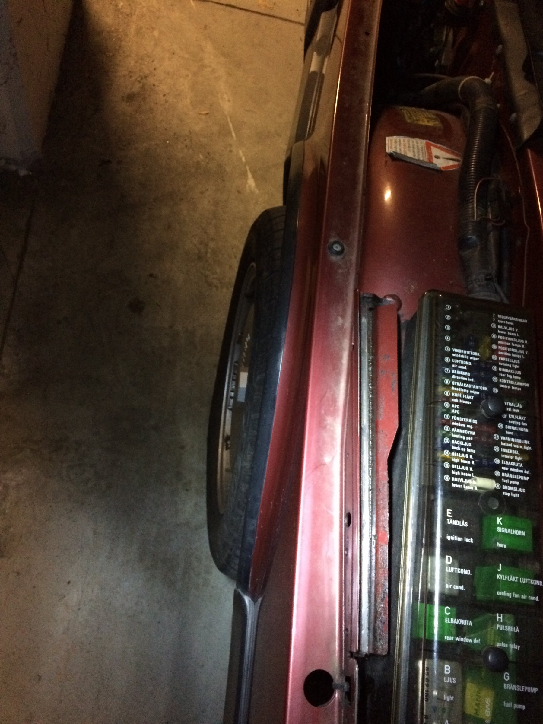

Hier mal Ist-Zustand:
image.thumb.jpeg.69f89968dc5bbbba1fcab3ff9727eae5.jpeg image.thumb.jpeg.0d839bbe06bf33aa9717172c636ec5a3.jpeg
Der Stecker ist identisch zum normalen PC-Festplatten-Stromstecker (Molex-8981). Aus einem Schrottcomputer rausschneiden oder im EDV-Geschäft nebenan fragen, da ist sowas oft übrig.
Aber: Der Schaltplan im Bentley stimmt nicht. Der Tempomat-Schalter war komplett anders geschaltet - weiß leider nicht mehr wie, aber das Teil hat weder für die alte noch die neue Version gestimmt.
Ha, alten Rechner hab ich hier noch iwo rumdümpeln... Danke für den Tipp
Hab den Schalter nach dem WHB gebaut. Der Plan ist aber identisch im Bentley und im WHB :confused:
Naja, werd das vorsichtshalber nochmal nachmessen im Auto. Mehr dann am WE.

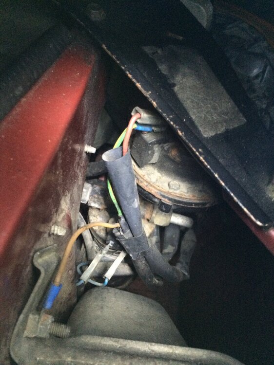

Danach hab ich einfach mal hier mal da geschaut da ich keine so rechte Lust mehr zum Schrauben hatte. Dabei habe ich mit schonmal den Öldruckschalter gesucht und geschaut wie es da mit dem Einbau des Gebers für die Instrumente aussieht.

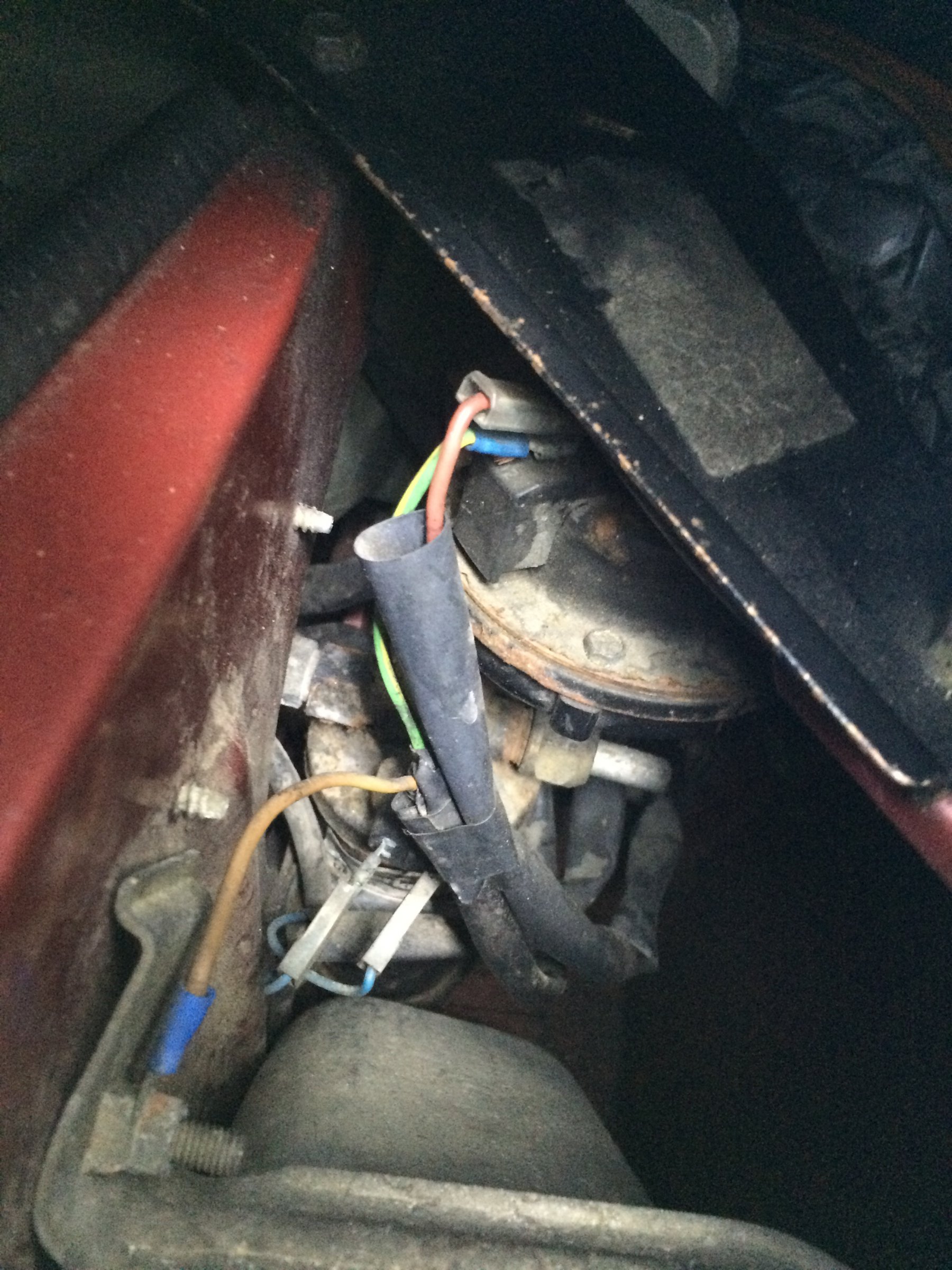

Foto20_03.16133407.thumb.jpg.f73bf66b68cf29110af44dd78c40e8ea.jpg finde den Fehler...
Gut Fehler gefunden. Da muß doch ein Kabel dran sein? Nach kurzem Blick in den Schaltplan ein blaues. Wo ist das nur?
Gefunden... Foto20_03.16133429.thumb.jpg.7c345539411b39c4bebe7b0e264aa374.jpg Was macht das denn da? Nochmal Blick in den Schaltplan, diesmal Generator, da gehört kein blaues dran... Komisch
Also das blaue mal abgezogen, Öllampe aus, auf Masse gelegt, Lampe an. Ist also das richtige.
Foto20_03.16133527.thumb.jpg.da41a3c50f4256e10827107b42e74e55.jpg So siehts besser aus.
Warum war das so? Keine Ahnung. Öllampe ging vorher an, blieb nach dem Start auch an bis man eine Gasstoß gab (so 1200 U/min, 1 Sek) dann ging die Lampe aus und alles war gut. Kann das jemand erklären?

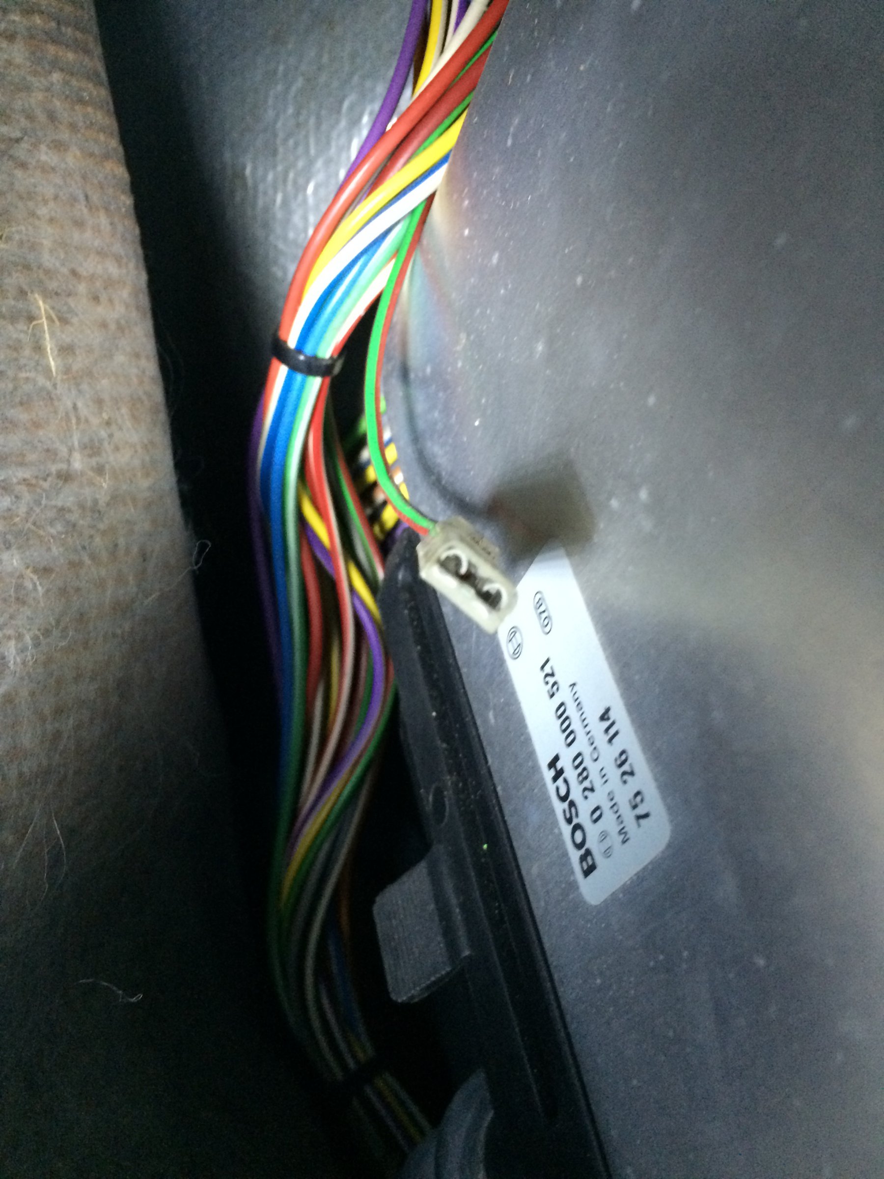

Beim basteln auf der linken Seite kam mir hinter dem Tempomatsteuergerät ein Teil entgegen:
Foto28_03.16133833.thumb.jpg.98d12e77003d44c6c36ecd5766bb1aa4.jpg Foto28_03.16133848.thumb.jpg.a810ad7d2d711c0b0728755a6d979f7b.jpg Foto28_03.16133854.thumb.jpg.5087f9e8e9ba0bc71fd0afc524013275.jpg sieht aus wie ein Teil der Lüftung. Wo gehört das hin?
Bis gleich mal

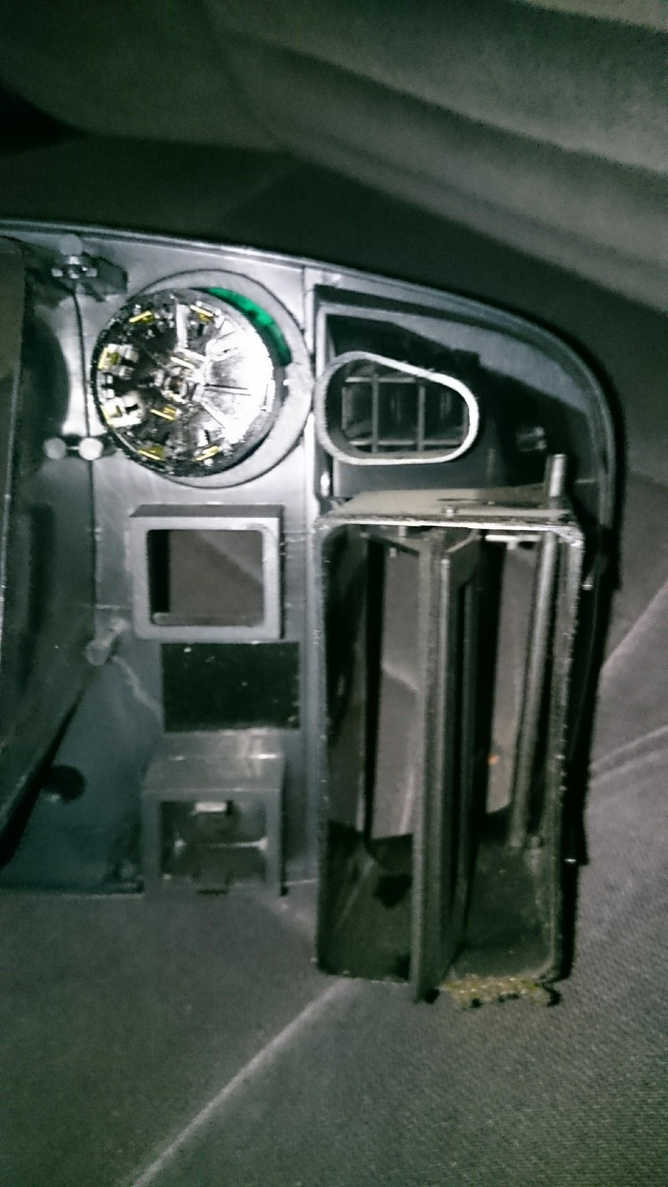

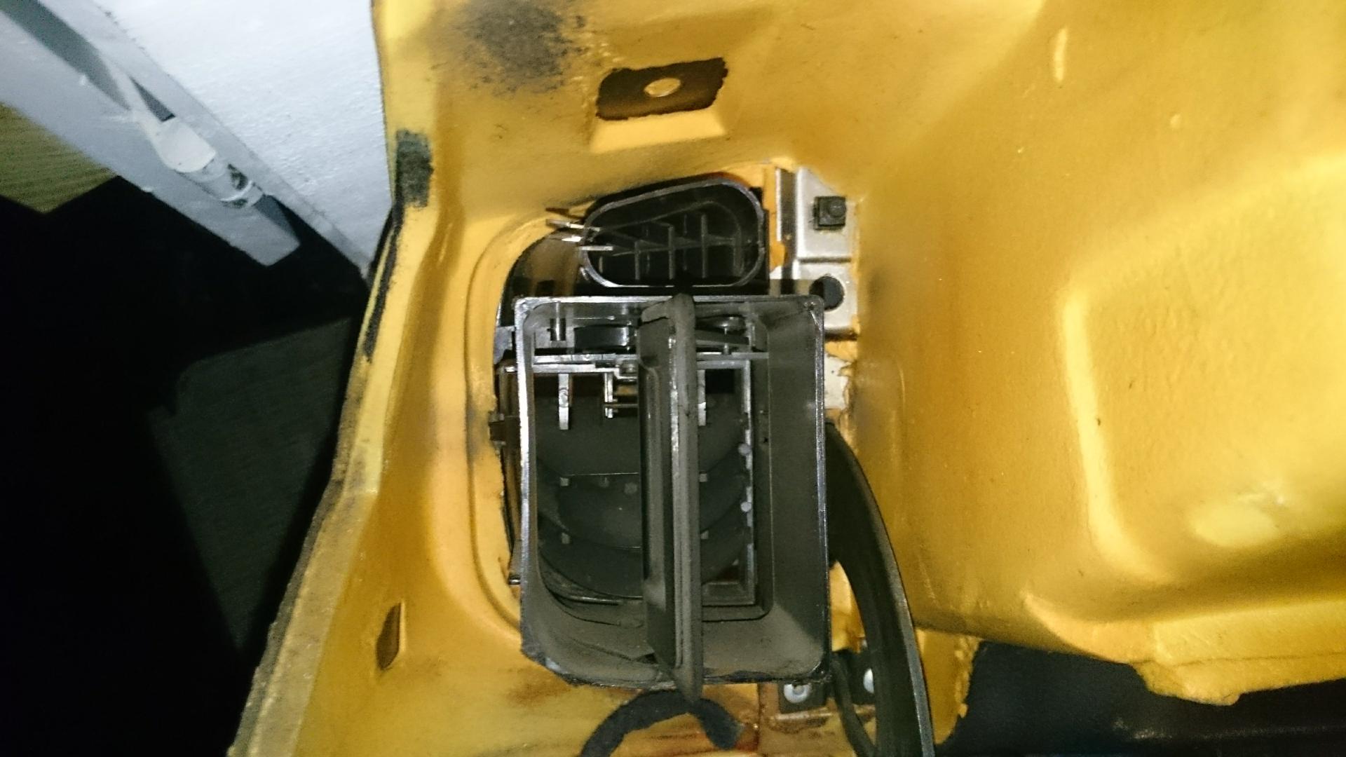

Gehört an den oberen linken Luftauslass.
Nimmst du den Lautsprecher heraus solltest du auch den runden "Luftschlauch" finden der daran gesteckt wird.
Ah okay, dann muss der Schlauch auf das Dreieck?

Nein, der Schlauch muss auf die runde Seite, das Dreieck muss oben in das passende Gegenstück des Luftauslasses am Armaturenbrett.
Das Bild zeigt die rechte Seite, links ist es vom Prinzip her auch nicht anders.
Bearbeitet von onin94
Ah, okay. Hatte schon vermutet dass das Teil da wo hingehört. Hatte den Lichtschalter und Lautsprecher rausgenommen. Der Anschluß von der Düse schien aber Rund zu sein. Der Schlauch ist ja auch rund. Das gab keinen Sinn für mich. Muß ich da das Panel mit den Schaltern rausnehmen um da dranzukommen?
Wenn der Lautsprecher draussen ist, dann solltest du den Schlauch sehen, der in den Anschluss gehört.
Sollte von Innen kommend nach links Aussen zum Luftauslass führen.
Ich denke, dass das Panel mit den Schaltern raus muss, um den Schlauch mit dem Anschluss fest zu verbinden.
Luftauslass links von hinten gesehen als Anlage.
Das Bild hilft mir. Jetzt weis ich auch warum sich das rund angefühlt hat.
Dann versuche ich es erstmal so, und wenn nicht dann halt noch das Panel raus. Ich werde berichten.
Ich denke, da hat deine Öllampe einfach mal Ladekontrollleuchte gespielt... :idea:
Kaltes Öl, ausgelatschte Pumpe, dauert dann etwas, bis Öldruck da ist?
nein, sollte es nicht.
[mention=800]patapaya[/mention] Das wird es gewesen sein, kam mir schon komisch vor, aber das macht Sinn.
Ansonsten passt der Öldruck. Mit Kabel am richtigen Anschluss ist die Öllampe direkt aus nach dem Start. Also alles gut soweit. Und in Kürze hab ich ja dann noch die Öldruckanzeige.
Notiz an mich: Batterieleuchte checken, hab ich jetzt gar nicht drauf geachtet...
