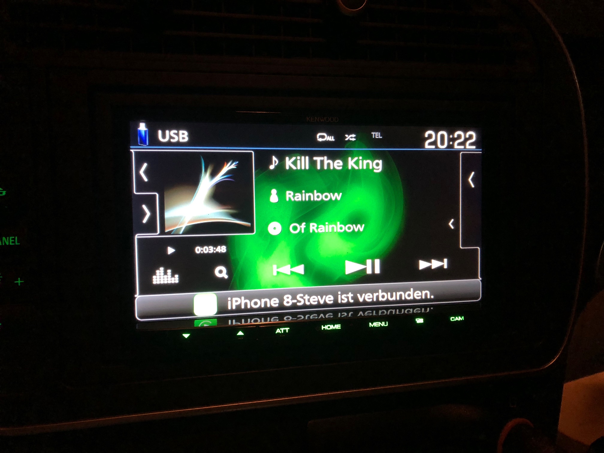

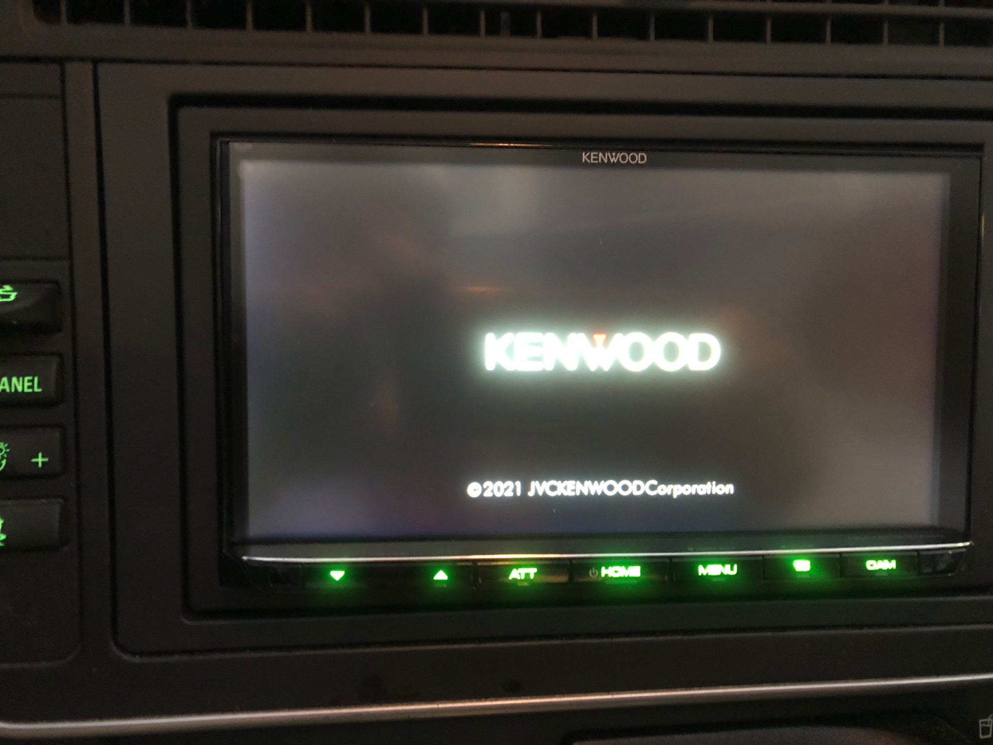

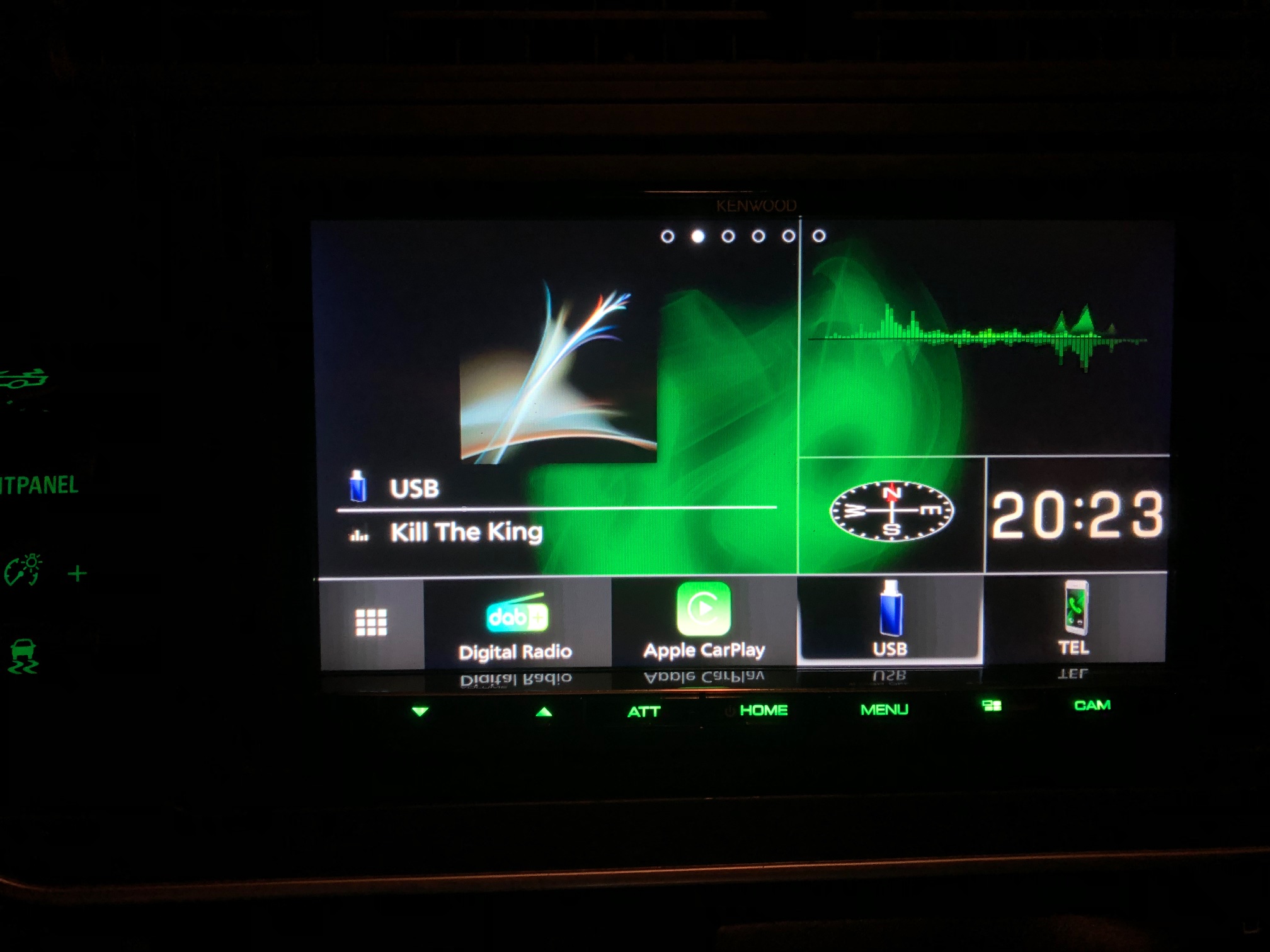

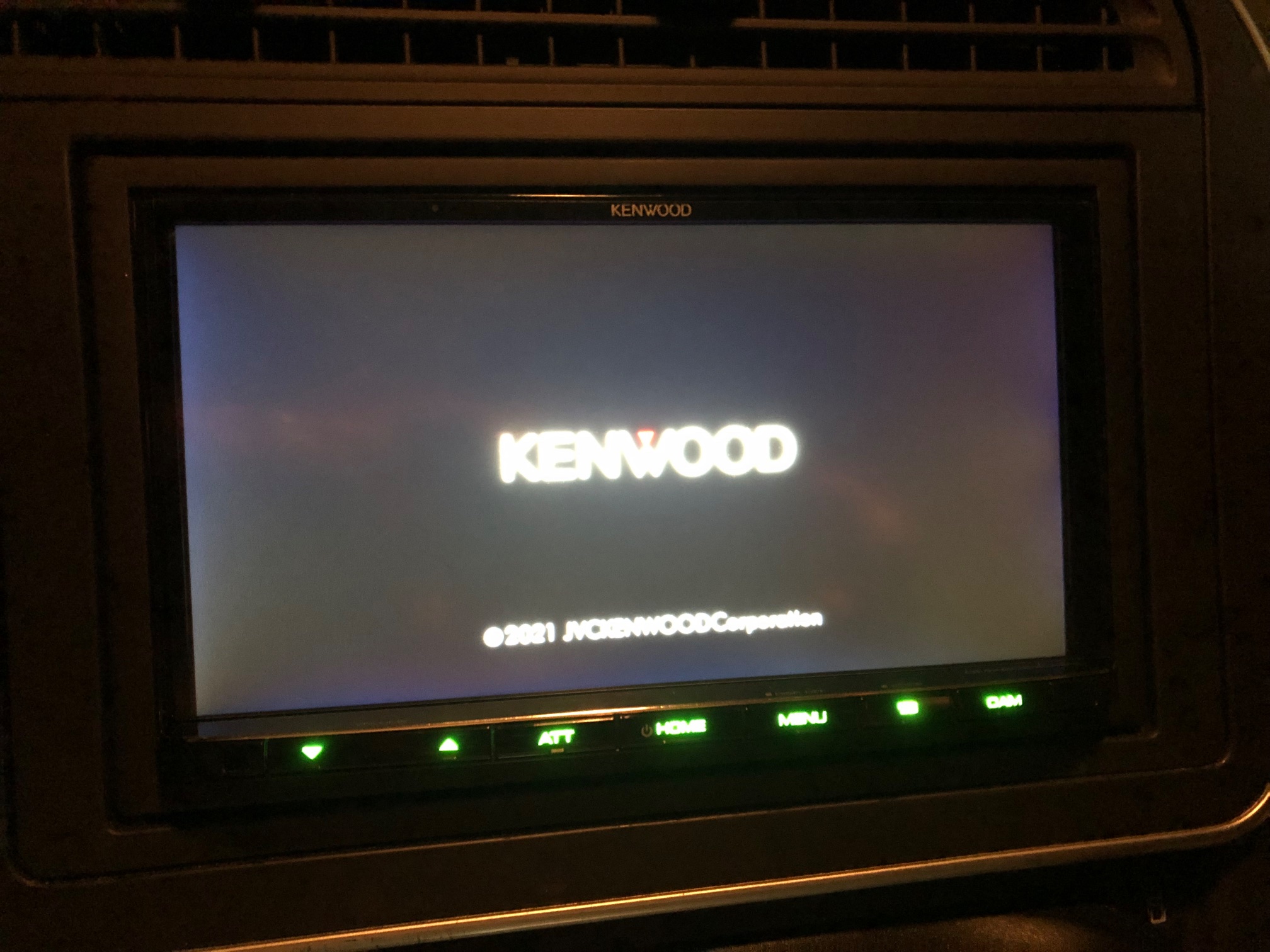

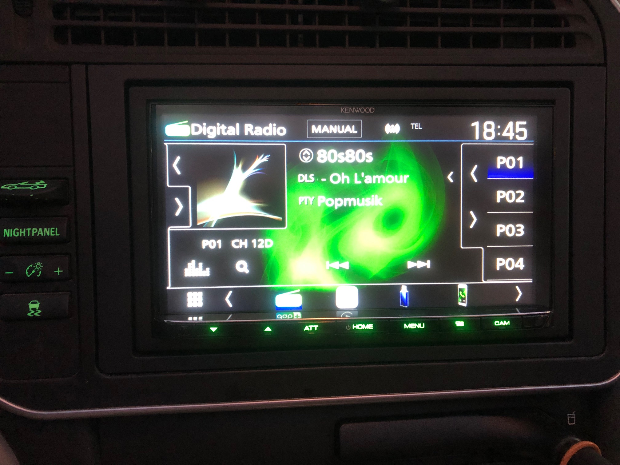

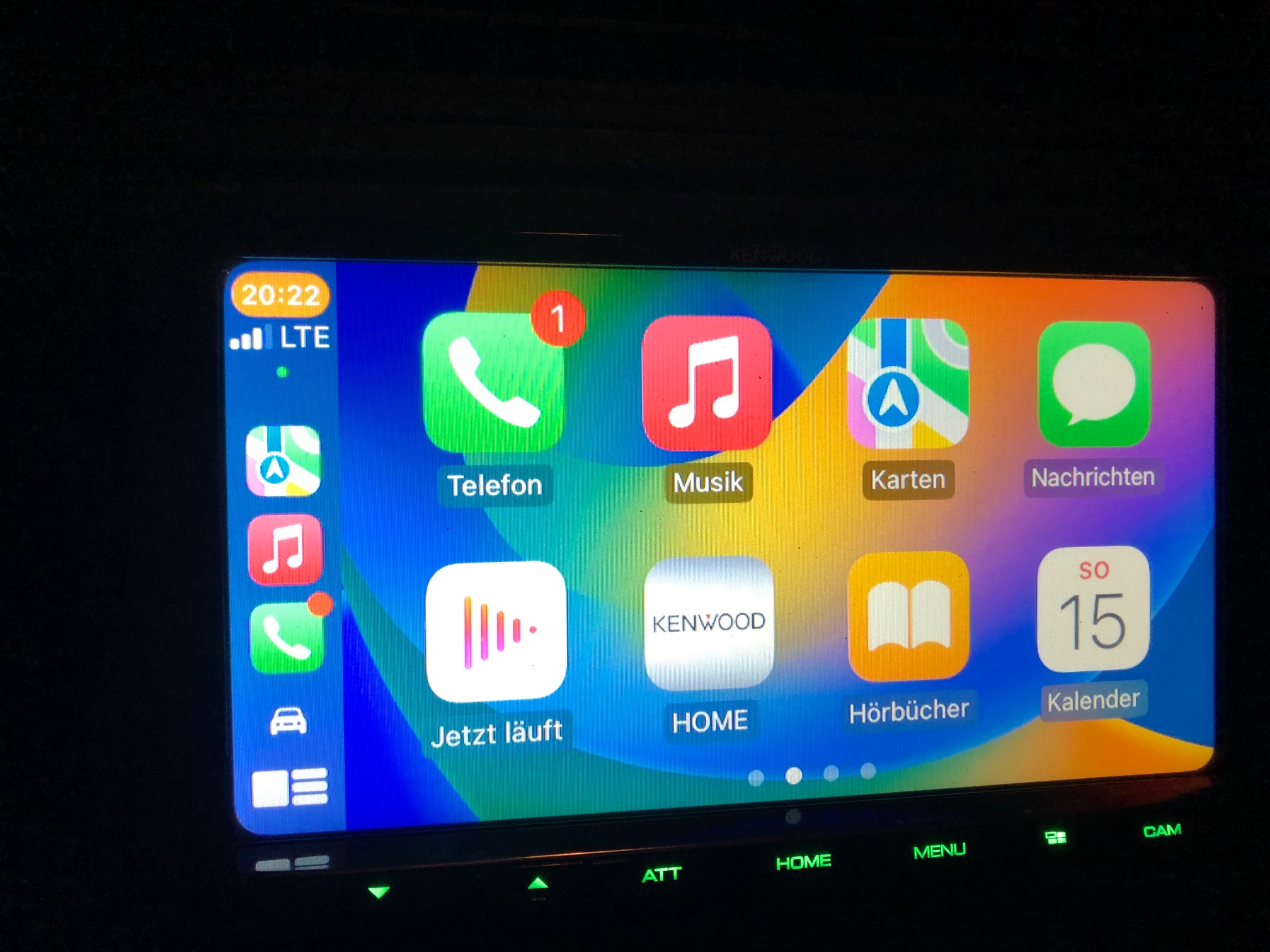

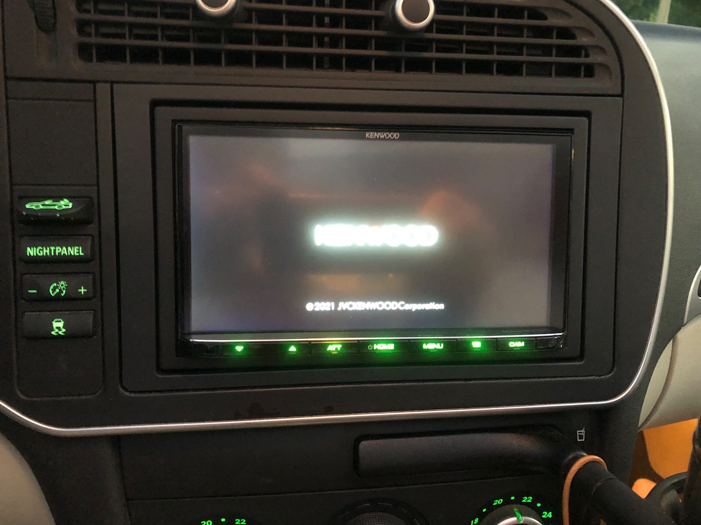

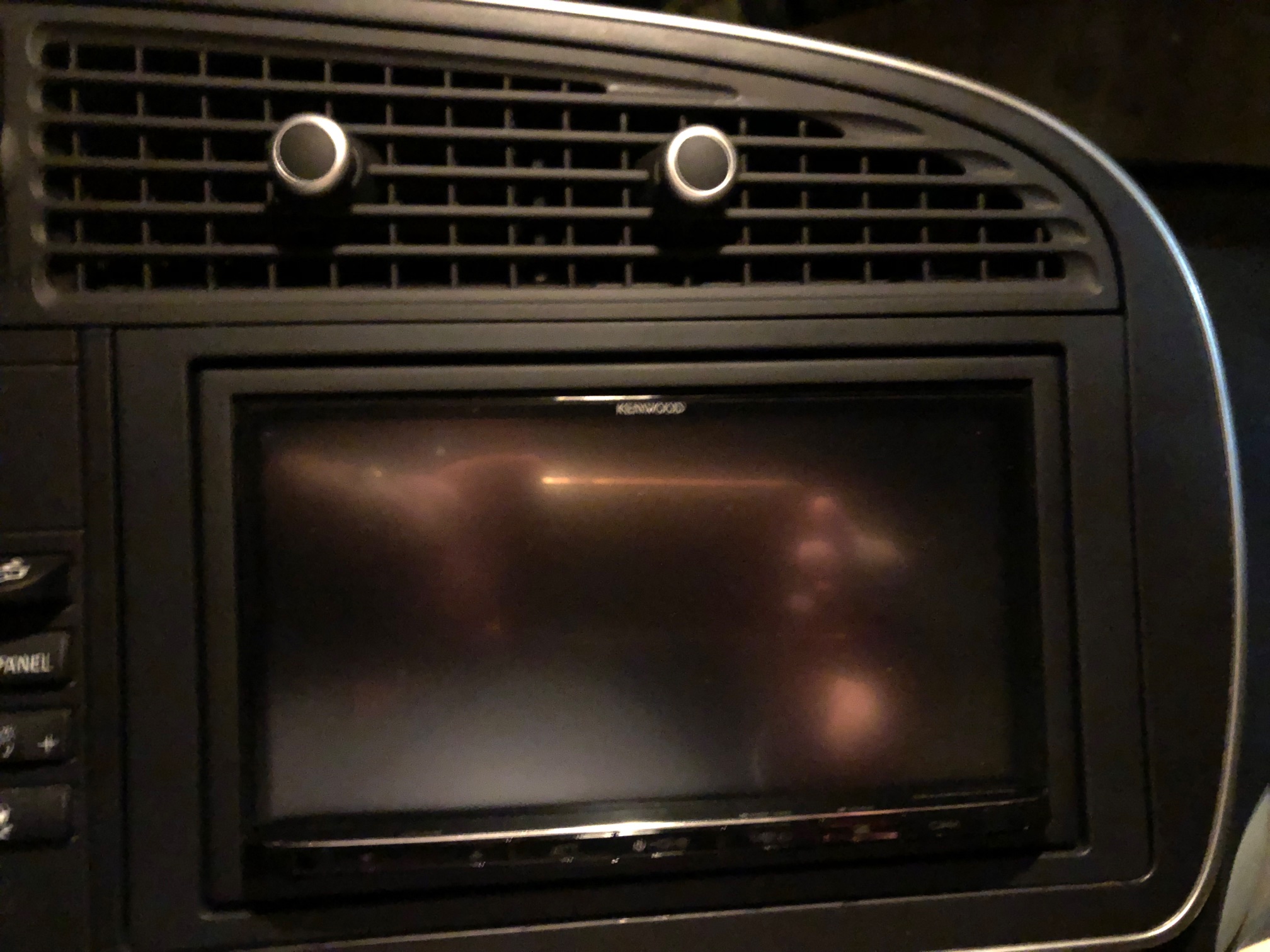

Hi! Könntest du bei Gelegenheit mal Bilder vom eingebauten Radio posten? Liebäugle auch damit, ein solches Radio einzubauen.
Anbei die gewünscten Bilder

Das Controlpanel des Kenwoods 8021 steht ja ziemlich weit vor. Gibt es da keine Probleme mit dem Mechanismus des Getränkehalters?
