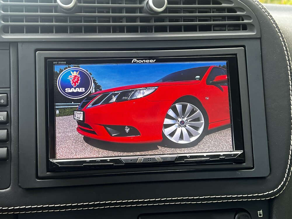

Besten Dank, das wird mein verbautes Pioneer stylischer machen. 🙂
Da das bei Pioneer ja ganz simpel mittels Menü geht, habe ich das heute mal schnell umgesetzt...
Fazit: sehr auffällig und muss man evtl. mögen, aber so kann ich mein laserrotes Schätzchen noch einen kurzen Moment mehr genießen. 😍
(Radio und Lüftergitter absichtlich noch nicht voll positioniert)
