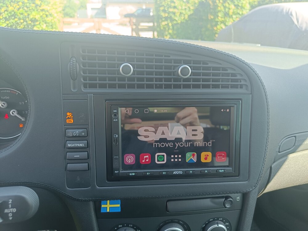

Neues Navisystem für meinen Saab 9-3 erfolgreich verbaut
Sieht schon gut aus, aber gerade bei Nacht würde mich das Rot dann doch stören. Ich habe da mal etwas dezenteres hinterlegt.
Das ist lediglich der Splashscreen, also das Startbild.
Im Betrieb ist es auch bei mir deutlich dezenter (siehe hier meine Bilder nach erfolgtem Einbau), vor allem wegen der von dir angesprochenen Nacht.
Das Grün passt einfach zum Saab-Stil - vielleicht wird das jedoch noch durch etwas "saabigeres" in grün ersetzt...
Btw: Von Atoto" habe ich noch nie etwas gehört. 🫣
