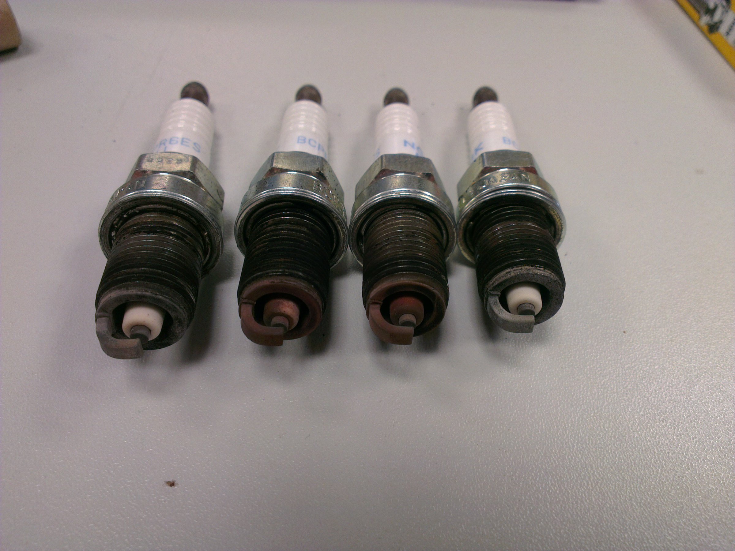

bei meinem 9-5 (2003er 2.0t) habe ich letztens die Zündkerzen gewechselt. Dabei ist mir ein komisches Zündkerzenbild aufgefallen, siehe Anhang.
Die Kerzen sind in der Reihenfolge wie auf dem Bild aus dem Motor geholt worden. 1-2-3-4.
Soweit ich das verstehe, ist das graue normal. Aber warum sind 2&3 so bräunlich verfärbt?
(Das Foto ist mitm Handy gemacht, leider etwas doll satte Farben, sieht röticher aus als es ist, in natura eher rehbraun.)
Danke, AndreasIMG_20160314_145235.thumb.jpg.d14f3de05e8fc4dc2be48a631f40a1e3.jpg

ja, anhand dieser Bilder habe ich auch schon versucht ne Idee zu kriegen. Bild 7 hatte ich auch im Verdacht. Aber selbst wenn dem so ist, steht da jetzt in meinen Ohren nix schlimmes. Oder was ist mit "Eisenhaltige Kraftstoffadditive" gemeint? Flashlube der Gasanlage? Aber warum nur auf Zylinder 2&3? "Die Ablagerung entsteht im normalen Betrieb nach wenigen tausend Kilometern." macht mich jetzt nicht so nervös. Ausser Zündkerzen wechseln ist ja keine weitere Abhilfe dort geraten?

Sequenzielle LPG-Anlage?! So sah das bei mir aus, als eine Düse verklebt war und nicht mehr schnell genug auf machte. Da magst dann der Zylinder ab. Bei mir war es nur einer, entsprechend auch nur eine Kerze weiß.
Prins VSI ... das heisst du siehst eher die weissen als problematisch gegenüber den bräunlichen?
Ja. Hast du vielleicht auf den beiden noch erhöhte Missfire Werte?

die zündkerzen haben falsches wärmewert
zyl 1 und 3 etwas mager, 2 und 3 etwas fett
BCPR6ES hört sich nicht verkehrt an, wenn es die -II sind, also 1,1mm
Wenn es wirklich daran liegen sollte, dass zwei Zylinder aufgrund einer Störung abmagern, dann sorgt die Lambda-Regelung dafür, dass es in Summe stimmt, so das dann die anderen beiden zu fett laufen.
Das führt aber nicht zu diesem Kerzenbild. Die 7er wären die Richtigen, aber auch die 6er sehen dann nicht so aus.
Der Elektronenabstand stimmt auch nicht bei den Abgebildeten (müssten IIer sein), trotzdem dürfen die nicht so aussehen
es waren BCPR6ES-11 verbaut. Hat ne Saab-Werke verbaut, immerhin NGK und nicht Bosch o.ä.. Ich habe jetzt BCPR7ES-11 reingesetzt. Kann ja in paar Wochen mal gucken wie die aussehen. Aber wie ihr schon schreibt: ich denke nicht, dass die unterschiedliche Färbung was mit der Kerze selbst zu tun hat. Irgendwas läuft doch da schief, sonst wären die doch alle halbwegs gleich verfärbt, oder?
Sollte ich mal zu meinem Gas-Mensch und bitten die Anlage einstelltechnisch zu prüfen? Oder kann eine defekte DI oder Lamda-Zeugs ähnliches hervorrufen?

Die Verbrennungstemperaturen sind bei LPG ja tendenziell höher daher wäre ich vorsichtig mit den Wärmewerten die für reinen Spritbetrieb angegeben sind.
Damit habe ich ein Bild wie die beiden äüßeren Kerzen

so, seit gestern Abend nun auch die CE dazu: P0420.
Ich vermute mal Folgefehler der evtl. abgemagerten Zylinder?
Nochmal die Frage: wodurch kann so ein abmagern entstehen? verklebte LPG-Düsen? noch was anderes? LMM? DroKla? Lamda-Sonden? Ich habe keine Ahnung ... :redface:

Lambdasonden prüfen...
Was für eine LPG Anlage hast du? Hersteller der Düsen?
