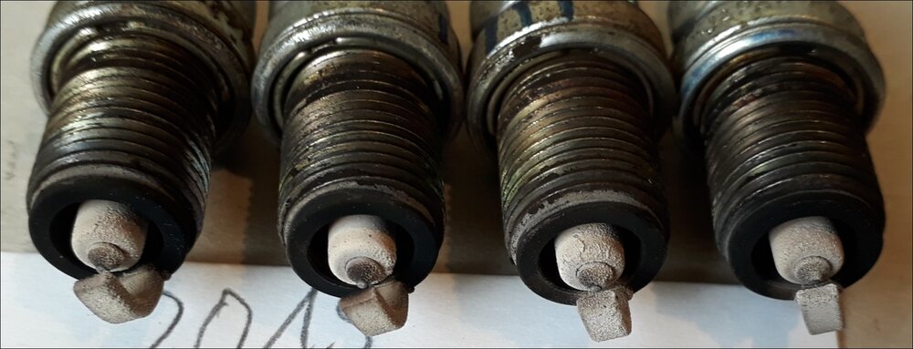

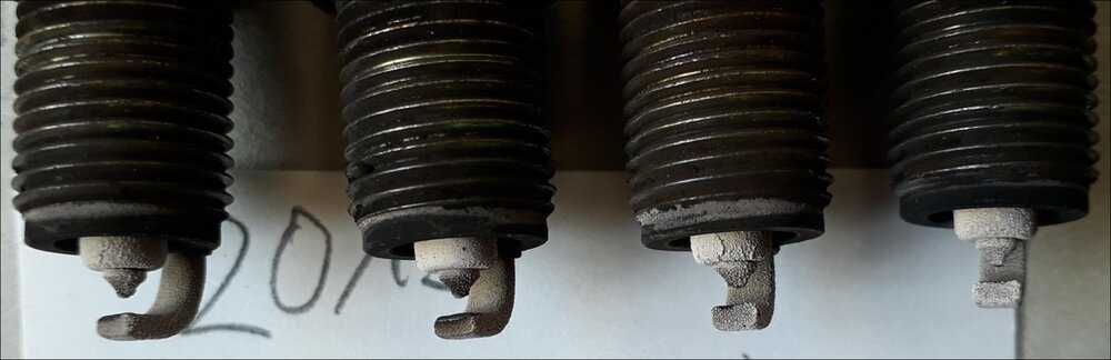

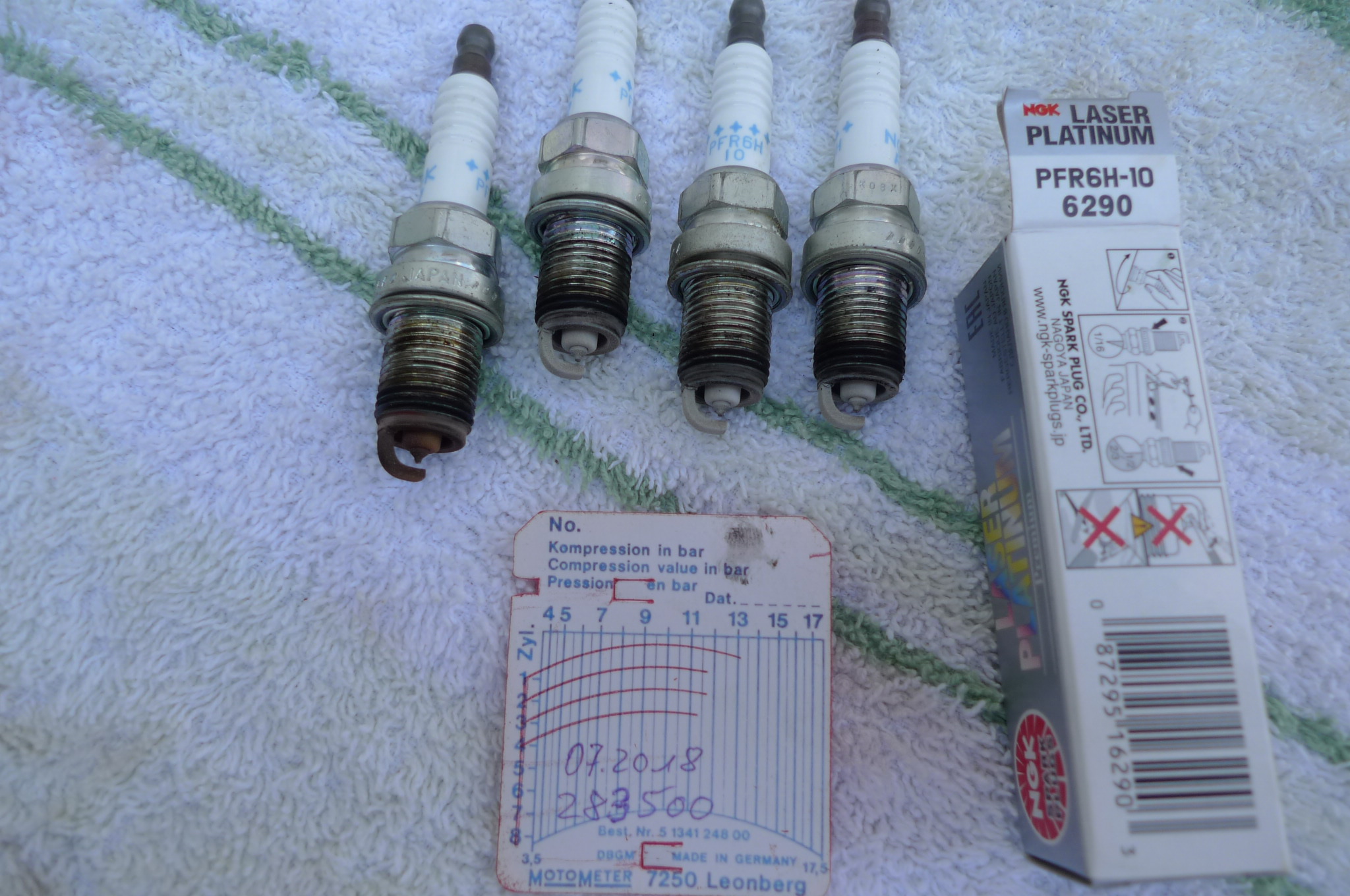

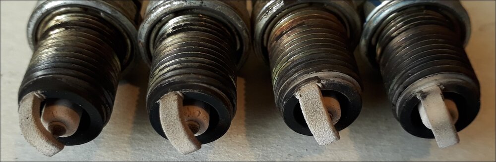

Hallo Gemeinde, das Thema nochmals aufgegriffen,( Aero, 2009, auf Prins VSI 2 ca 80.000km,) Durchaus vergleichbare Ausgangslage. Allerdings gibt es des öfteren beim zackigen Durchtreten des Gaspedals - unabhängig vom Drehzahlbereich- CE mit P1300 (katalysatorschädliches Verhalten auf mehreren Zylindern). Ist daraus die Vermutung ableitbar, daß zuviel unverbrannter Kraftstoff den Kat erreicht?
Das Foto zeigt die Kerzen in der Reihenfolge Zyl.1-4,Laufleistung 24.000 km, lässt die zeitgleich gemessene Kompression einen Zusammenhang vermuten? Wie kann ein Zuwenig (Kerzenbild) gleichzeitig ein Zuviel (P1300) sein?
Ein kühles Schlafgemach wünscht
PG2
Das Auto fährt zumindest motormässig- noch- meckerfrei.
Jain. Den Kerzen nach läuft er zu mager. Damit kommt es zu Aussetzern. Für die Verbrennung im Brennraum ist das Gemisch zu mager, dem Kat aber ist es (fast) egal, ob er Aussetzer mit zu magerem oder zu fetten Gemisch bekommt, der setzt davon fast alles um und würde daher thermisch geschädigt.
Durch die Aussetzer bleibt die chemische Energie des Gemisches erhalten, wird nicht im Brennraum in Leistung umgesetzt, sondern erst im Kat in Wärme umgewandelt. Das ist zu vermeiden, daher die Warnung P1300.
wenn drei Zylinder ziemlich identisch von Kerzenbild und Kompression sind, würde ich den Fehler bei dem 1. Zylinder suchen.
Ein neuer Satz Kerzen hat auch schon Wunder bewirkt.
Schon ein Mal eine andere DI ausprobiert?
Wie schon in #62 geschrieben, Die Lambda-Sonde erkennt nur den Restsauerstoffgehalt vom Verbrennungsverhalten aller 4 Zylinder.
Der 1. Zylinder mit 13 Kompression läuft zu fett, weil die anderen drei bei weniger Kompression eigentlich zu mager laufen.
Die Frage ist, warum hat der 1. Zylinder 13 bar Kompression?
9,5 bis 11,5 bar wären für mich in Ordnung. 13 bar sind fast ein wenig viel.
Hast Du mehrmals Kompression geprüft?
Die Gefahr des Klopfens ist auch nicht zu unterschätzen.
Hast Du einen Tech2? Klopfzähler und Zündwinkel mal auslesen.
Nur lässt sich auf den ersten und auch zweiten Blick kein Zusammenhang zwischen Kompression und Gemisch herstellen.

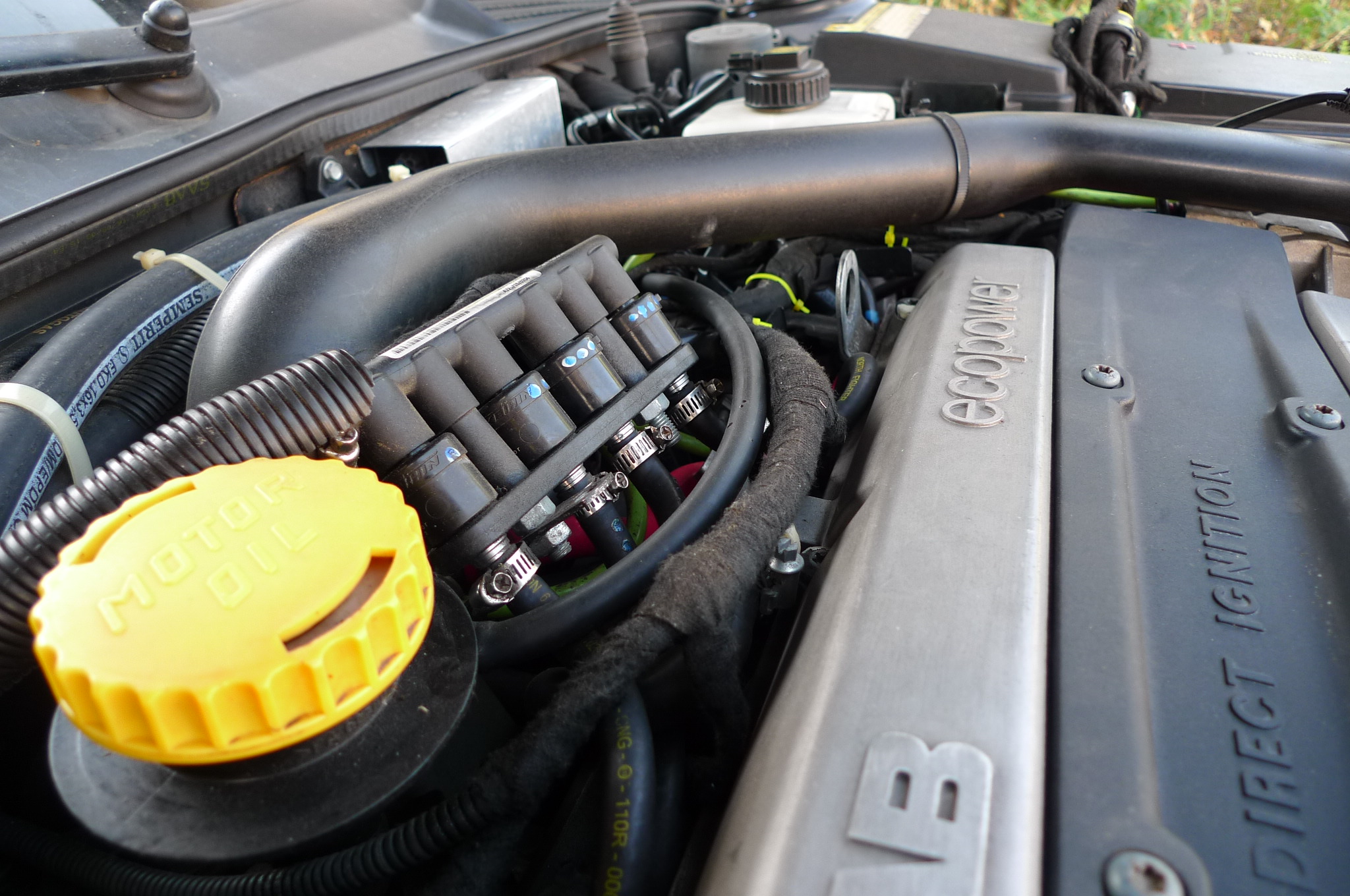

Achja, noch ein Bild von der Einbaulage der Injektoren.
Hinterachse sollte doch inzwischen bekannt sein:
https://www.saab-cars.de/threads/radnabe-ha-loesen.66871/#post-1301448
Angeblich wird ja darauf verwiesen, den Bremsseilhalter zu entfernen, damit wären 2 Muttern schon mal weg. Und dann eben die restlichen. Nachher ist man immer schlauer :biggrin:
Bzgl. Fahrwerk:
Hinterachsbuchsen mal geprüft?
https://www.saab-cars.de/threads/werkzeug-buchsen-hinterachse-hilfsrahmen.67190/
Die Einbaulage der Injektoren sieht gut aus.

Mach dir am besten Fotos der Zündkerzen, aus der Erinnerung ist es immer schwierig.
Kompressiontest Wiederholung: warmer Motor, Drosselklappe offen. ggf. im zweiten Durchgang einen Kubikzentimeter Öl vorher in den jeweiligen Zylinder spritzen, schauen, ob sich was am Kompressionsbild ändert.
Wichtigstes Ziel sollte erstmal die Beseitigung der Mageraussetzer sein.
