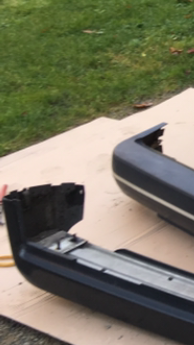

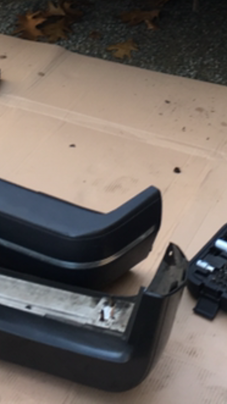

Da ein CC am Heck schmalzer ausläuft als ein Sedan/CV, haben die CC-Stoßstangen eine nach innen liegende Verbreiterung (seitlich und hinten), damit man zwischen Stoßstange und karossiere nicht durchschauen kann. Beim Sedan/CV Heck ist das nicht der Fall, da das breiter ist. Daher passt eine CC Stoßstange nur wenn Du die CC-bedingten Verbreiterungen (wie gesagt innenliegende -ich nenne sie mal Flügel) verkleinerst. Nach meiner Erinnerung ist das nur das Material der Haut und daher einfach abzunehmen.
Auf den Bildern (habe leider keine besseren) kann man es leicht erahnen. Die vordere ist die CC-Stoßstange. Da siehst du an der, auf dem foto stehenden Seite, einen "Flügel" den die Sedan/CV Stoßstangen nicht haben. Der muss weg.
Ich hoffe, das stimmt, ist schon ein wenig her als ich das gemacht habe. Vielleicht kann das einer von den Freaks hier bestätigen oder richtig stellen.
