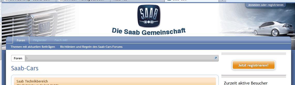

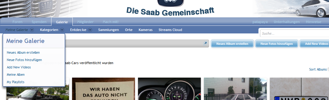

Nö:
Einmal ausgeblendet, sind die Schaltflächen für beides nicht mehr so einfach wiederzukriegen, und man muss beides in den Tiefen des Forums suchen...

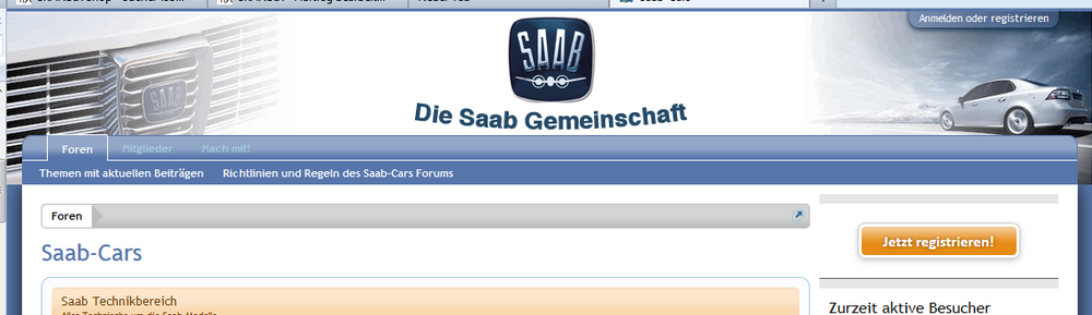

Wenn MEIN ACCOUNT eingeloggt ist, ist IMMER/auf jeder Seite hier im Forum über allen Einträgen eine hellblaue Leiste sichtbar...
Nochmal: nein! Siehe mein screenshot in#6! Wenn einmal ausgeblendet, kriegt man sie nicht zurück. Auch nicht ausgeloggt:

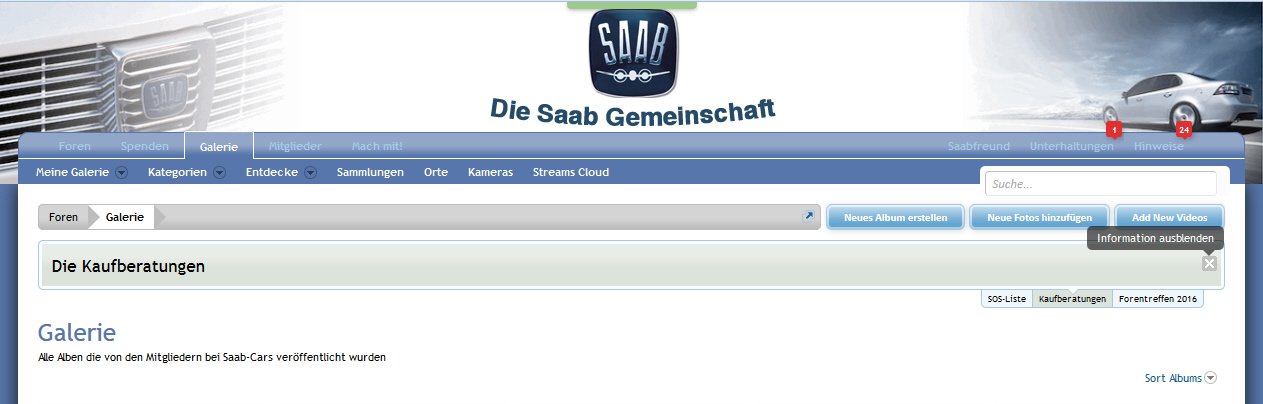

Bei mir sieht das so aus:
http://www.saab-cars.de/data/attachments/108/108545-2c822a92235ff788b2f9c0efc0f49d41.jpg
Die Info zum Deaktivieren der Infoleiste müsste doch in den Cookies hinterlegt sein. Wenn man die löscht, müsste doch die Leiste auch wieder da sein?

Es können unter dem Nickname (rechts oben) die "Grundeinstellungen" aufgerufen werden, dann kann das letzte Kästchen angehakt werden (sinngemäß "Ausgeblendetes wieder aktivieren" und dann "Änderungen speichern").
Dann ist der Balken mit "SOS, Kaufberatung ..." wieder da.
Ah ja, danke, da war ich einfach blind auf beiden Augen - ich ahnte, dass es das irgendwo geben muss, hab es aber immer übersehen...
