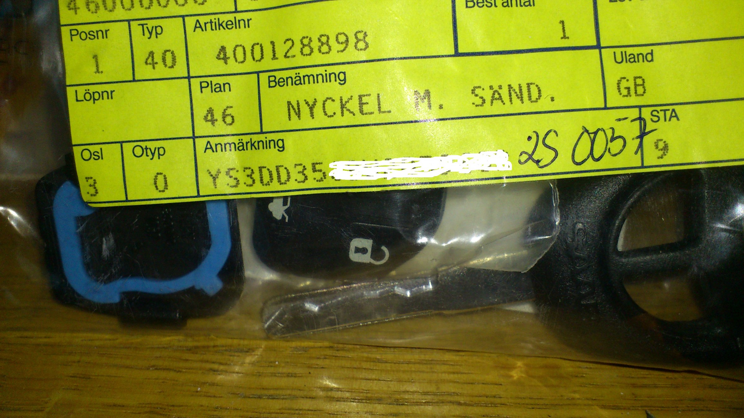

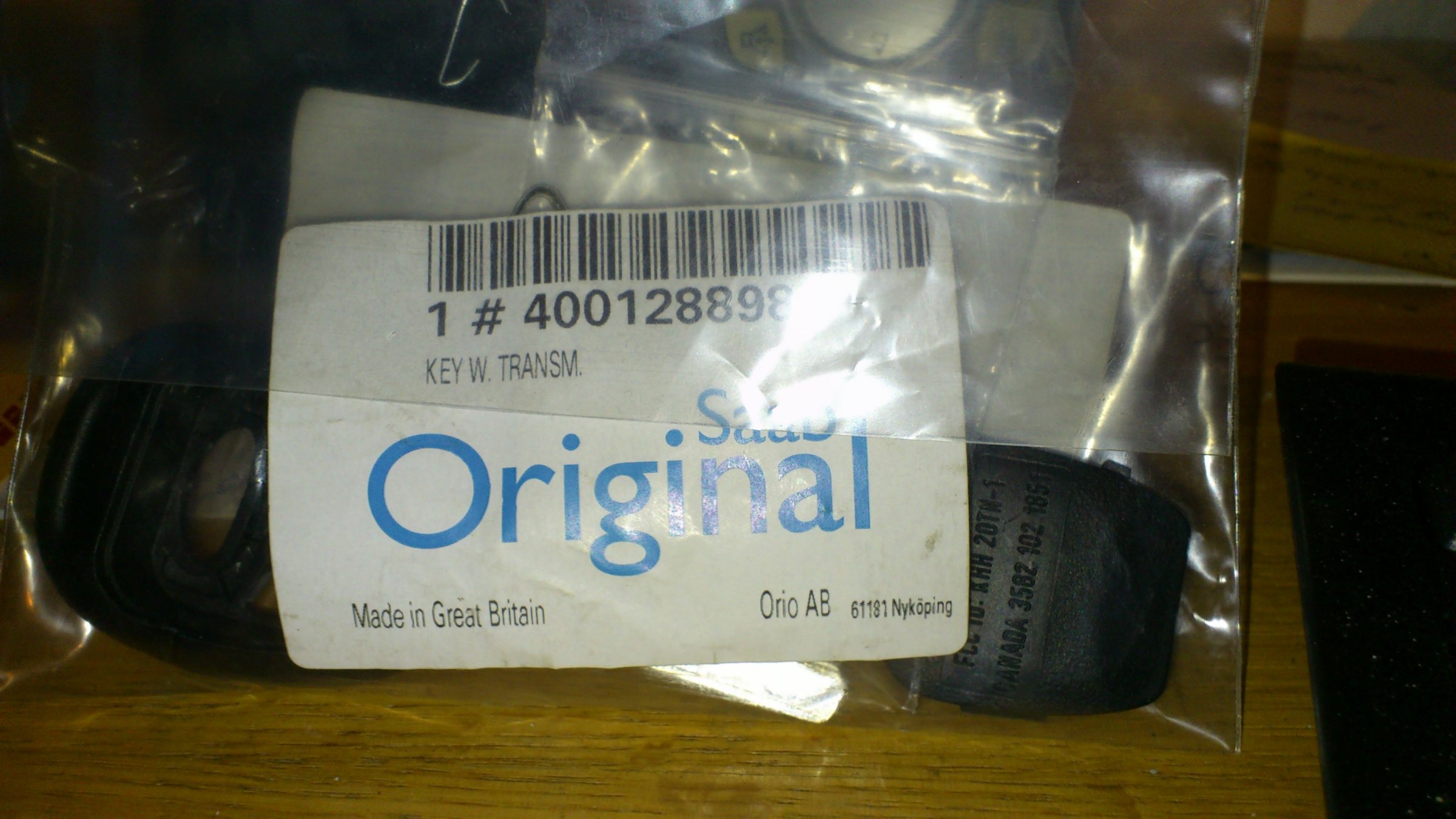

Und das sieht dann so aus! okay nicht ganz aktuell 27.10.2015
DSC_0100.thumb.jpg.f12f2f4f957f24cb443dfbf6902faf98.jpg DSC_0101.thumb.jpg.b8e2b1afa3ffbf3d98bdb8e99c9b0189.jpg DSC_0102.thumb.jpg.1136740e8272149c2fef0330f0409c1d.jpg
