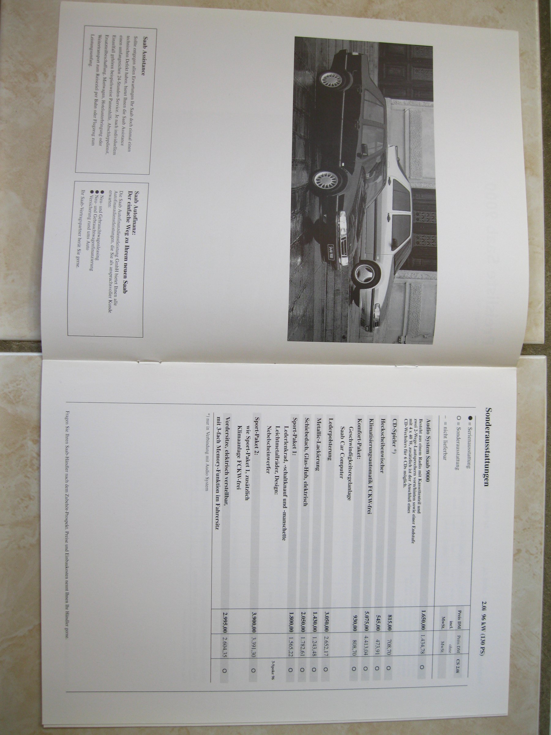

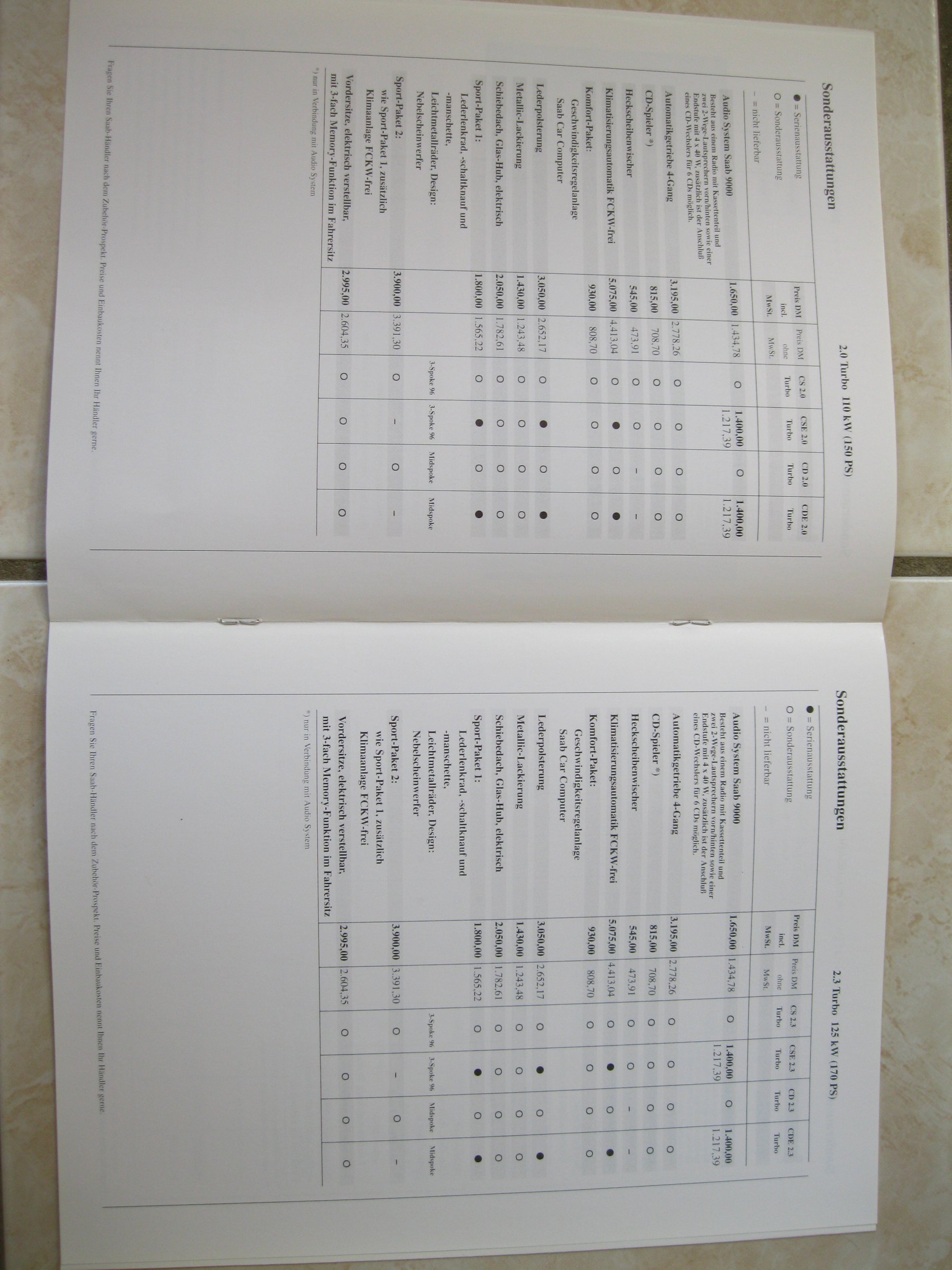

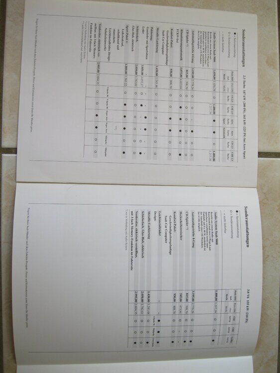

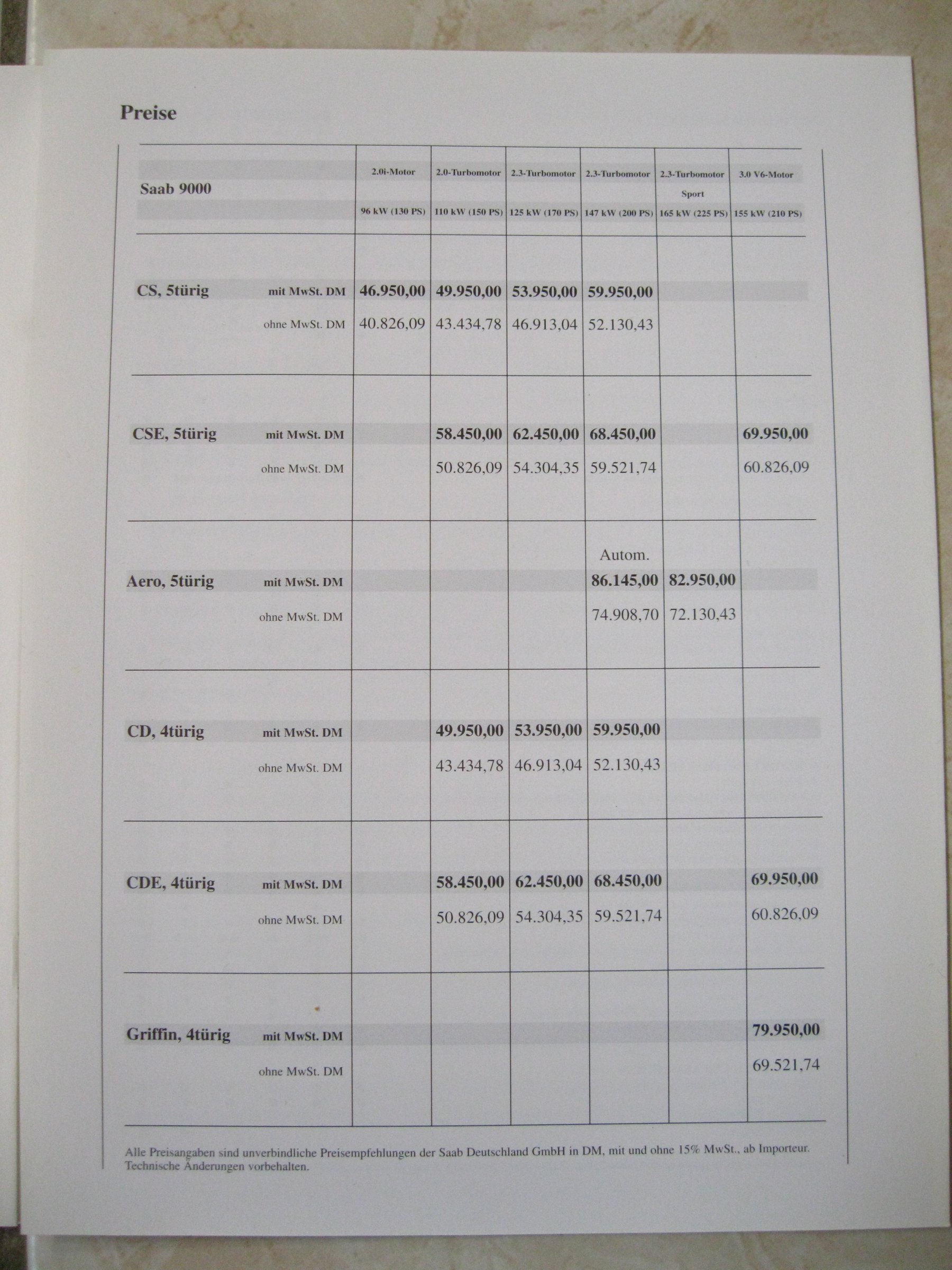

Zur Klarheit der werksseitigen Standardausstattung habe ich hier die "Preisliste Saab 9000 Modelljahr 1996, gültig ab 12. Juni 1995 (1. Auflage)" abfotografiert.
Kann das bitte wer mit den nötigen Rechten ins Archiv verschieben? Es sagt mir, dass ich keine gültigen Rechte besitze, ein Thema dort zu erstellen. Schade, vor einiger Zeit war mir das noch möglich.
(verdreht hat's die drei quer fotografierten Seiten grad beim Hochladen selbst, ich weiß nicht, wie ich das abändern kann)
