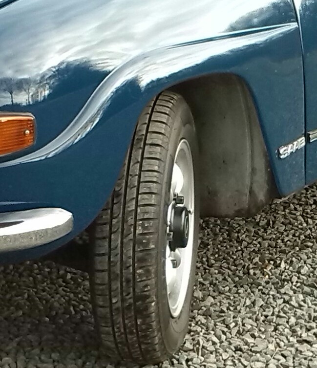

[ATTACH=full]109442[/ATTACH]
165er.... du mit deinem modernen Breitreifen Gelump :biggrin:
Dafür klebt der Wagen in den Kurven auf dem Asphalt ... schon selbst erlebt! :tongue:
Daran war unser beider "Anpressdruck" nicht so ganz unbeteiligt:tongue:

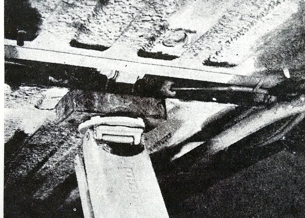

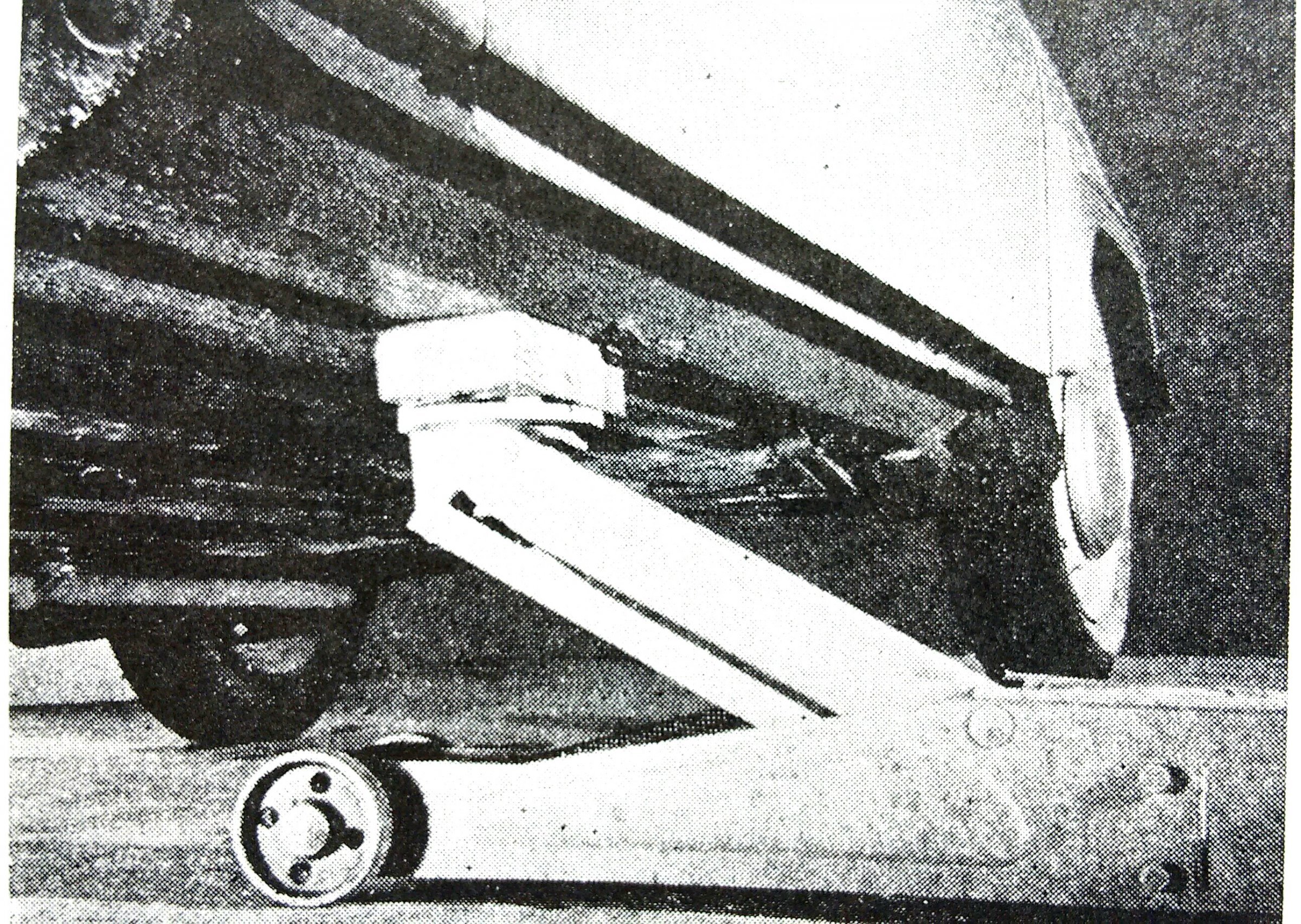

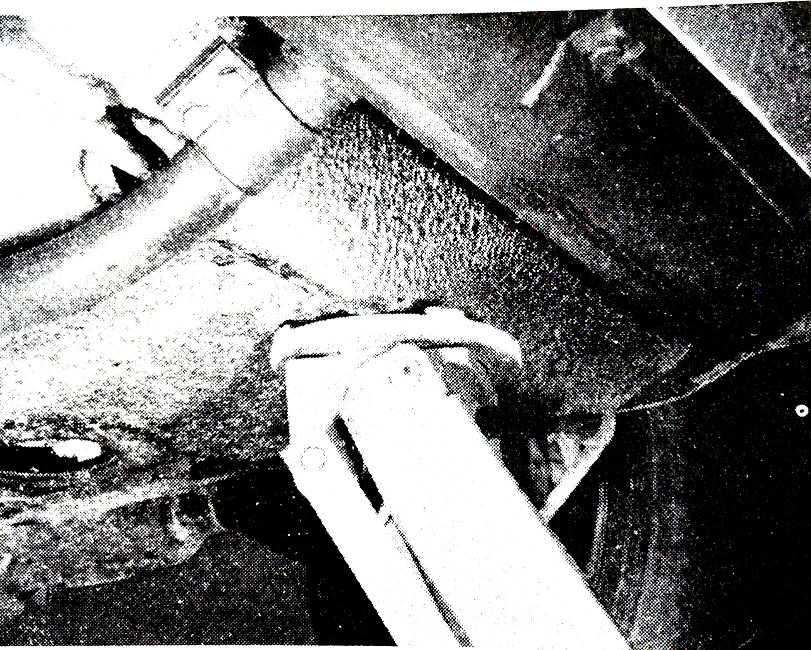

Ohne entsprechendes "Hebezeug" kann der "rechts-links" Wechsel aber durchaus ein logistisches Problem sein... Aus dem Kopf heraus wüsste ich jedenfalls gerade nicht wo der 96 vorne oder hinten zentral angehoben werden könnte...
soweit ich in irgendeinem Handbuch sehen konnte gibt es vorn vorm Motor ein kleines dreieckiges Blech und hinter wird auf eine verstärkte Stelle unmittelbar vor der Hinterachse verwiesen. Aber dafür übernehme ich keine Garantie ;-)

Hier die Ansatzpunkte für den Rangierheber.
IMG_20160413_170423.thumb.jpg.3294671cc1ae5932e6f4cfc20d245d4a.jpg IMG_20160413_170343.thumb.jpg.599dd98e20653cafb4ccba31f4f92cd3.jpg IMG_20160413_170444.thumb.jpg.e95b745829ca299fe111a09c77e11e3e.jpg
