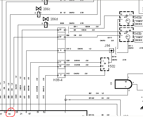

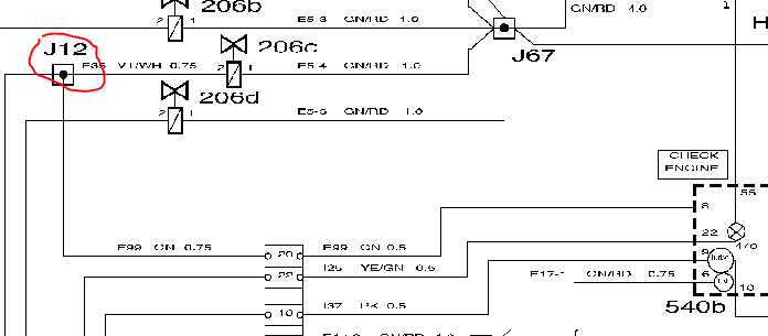

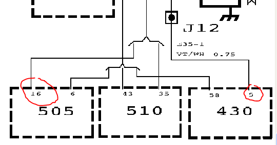

Zumindest was die Funktionsbeschreibung der Durchschnittsverbrauchsanzeige angeht, ist das WIS sowohl für Trionic als auch Motronic eindeutig: Das Signal des 3. Einspritzventils wird jeweils direkt an das Hauptinstrument geliefert, wo daraus der Verbrauch errechnet wird.
Trionic (Pin 5):
Motronic (Pin 16):
Mag es dann bei der Berechnung einen Unterschied zwischen MUI1 und MUI2 geben?

Was ja zu erwarten ist, bei so einem sparsamen Fahrzeug... :rolleyes: Bleibt die Frage, warum der Durchschnittsverbrauch nicht stimmt. Deswegen die Schaltpläne - die sollten jetzt zu sehen sein, zeigen aber nur das Beschriebene.
Meine Überlegung dabei: Könnte bei der Installation der Gasanlage denn diese Verbindung von der 3. Einspritzdüse zum MUI gekappt sein? Eher nicht, dann müßte der Verbrauch ja =0 und nicht wenig drüber sein (BTW: Kriegst du denn eine plausible Anzeige, wenn du mal länger auf Benzin fährst - falls du das mal tust?).
Wenn aber die Steuerung der Einspritzventile im Gasbetrieb nicht mehr über die Motronic, sondern durch das LPG-Gerät direkt erfolgt und hier keine Verbindung zum MUI hergestellt wurde, würde das das beschriebene Verhalten hervorrufen und erklären. Ob das aber quasi unter Umgehung der Motronic überhaupt geht und wie die Regelung insgesamt funktioniert - keine Ahnung, das ist nur mein Gedankengang dabei. Aber wie schon öfter gesagt: Gas ist nicht meins, und ich bin froh drüber, eine Fehlerquelle weniger zu haben. :cool:

Was heißt "ältere Hauptinstrumente" - meinst du MUI1 und MUI2? Ich bin da aus eigener Anschauung nicht so erfahren wie andere hier, aber wenn ich mir die Zuordnung in den Schaltplänen und dem EPC ansehe, dürfe es beide parallel von 1994/95 bis 1998 gegeben haben.
Davon mal ab scheint es aber die Funktion erst ab OBDII (beim 902) zu geben....
Nein, auch der 1994er Schaltplan des Hauptinstruments zeigt sowohl für die Trionic (430) als auch für die Motoronic 2.10.1 (505) die Verbindung zum HI von den entsprechenden Pins (M2.8.1 hab ich mal außenvorgelassen, weils mich nicht interessiert, wird vermutlich aber ähnlich sein):
