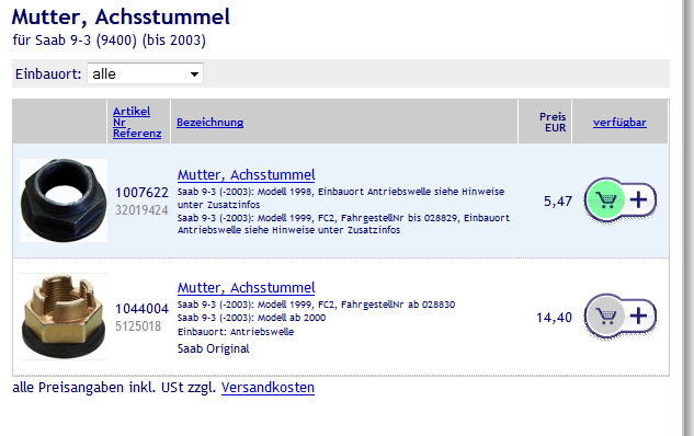

bin grade dabei meine Federbeine und verschiedene Anbauteile neu zu machen. Die Mutter auf der Antriebswelle welche die Nabe hält soll man ja neu machen. Bei Skandix war Sie nicht lieferbar. Allerdings ist beim Radlager eine Mutter mit bei. Ich schätze das diese dafür gedacht ist. Diese sieht aber anders aus. Was meint ihr kann ich die benutzen? Ich weis nicht wo für sie sonst sein sollen. Die Radlager sind die mit dem roten Ring. Gibt es bei Skandix und auch bei Schwedenteile.

Die unterscheiden sich rein optisch. Die Originale ist etwas tiefer und hat solche Einkerbungen. Habe aber grade mal probiert. Die bei den Radlagern bei ist passt auf jeden Fall.
Ja, es gab da zwei Ausführungen, das hatten wir hier schon mal.
Bei Skandix wird da auch unterschieden ab MJ 1999/2000: http://www.skandix.de/de/fahrzeug-teile/fahrwerk-lenkung/radlagerung/radnabe-lager/mutter-achsstummel/710/
Ob die neue Mutter auch beim älteren Modell (einschl. 900II?) verwendet werden kann, weiß ich aber nicht.

Hm, der Link zu Skandix funktioniert ohne Anmeldung offenbar nicht wie gesollt. Für den 9-3 werden da beide gelistet:
Ja, die gekerbte Mutter wie schon gesagt mit 170 Nm + 45°, wenn die alte mitgeliefert wurde, dann sollte die wohl auch beim 9-3 mit 290 Nm angezogen werden.
Ja, unterschiedliche Konzepte der Selbstsicherung. Und das zweite ist keine Kronenmutter wie man sie von einzustellenden Lager mit Splint kennt. Ist dann immer interessant mit einem messenden Drehmomentschlüssel den Winkel zu drehen.
Ist doch bei Skandix nach Fahrgestellnummern unterteilt.
Bis 028829 die obere, ab 028830 die untere.
Nicht nur da, Saab macht die gleiche Unterscheidung. Interessanterweise deckt sich der Wechsel aber nicht ganz mit dem Wechsel des äußeren Gelenkes (auf das die Mutter ja aufgeschraubt wird). Und wenn man sich die Angebote der Radlager anschaut, dann sind die immer von 98-02, mal mit der einen, mal mit der andere Type an Mutter. Aber ohne Unterscheidung hinsichtlich FG-Nr.
Vielleicht unterscheiden sich ja die Gewinde. Da der TE einen 2002er hat sollte er die untere nutzen.
Wie sollen die sich unterscheiden wenn Saab selber den Wechsel auf dem selben Gelenk, also auf demselben Gewinde AW-seitig dokumentiert? Und wenn, dann würde sich auch die Sätze unterscheiden, das gäbe ja sonst nur Stress.

Habe mir auch neue Radlager bestellt. Die Lager kamen mit der alten Mutter. Laut Fahrgestellnummer (074881) sollte ich dann ja eigentlich die neue verwenden.
Ich konnte hier jetzt soviel raus filtern, als dass die Gewinde ja auf jeden Fall gleich sein sollten. Auch die Anzugsmomente werden wohl aufs gleiche hinauslaufen.
Kann ich nun die alte bedenkenlos verbauen? Oder muss ich mir für sage und schreibe 14 EUR pro Mutter :eek: zwei neue Kaufen? Das wären wohl die teuersten Muttern die ich je gekauft hätte.

Du kannst Sie denke ich nicht verbauen. Die Anzugsdrehmomente sind unterschiedlich. Ich meine die neue Mutter bekommt 170NM +45Grad. Die alte Mutter bekommt um die 250nm wenn ich mich nicht Irre. Ich habe die Momente nicht mehr genau im Kopf. Lieber noch mal nach lesen.
Genau die Anzugsmomente sind einmal 290 Nm und einmal 170 plus 45 Grad. Weiter oben wurde ja schon diskutiert ob nicht 170 Nm plus 45 Grad in etwa 290 Nm sind.
