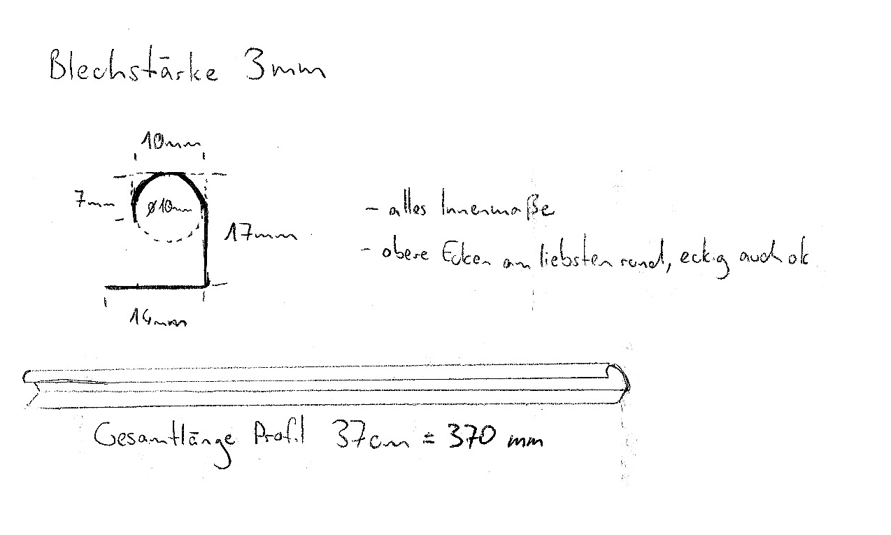

ich benötige für meinen alten Transporter ein Profil. Ist eine Art Sitzschiene - original nicht mehr zu bekommen, Spenderfahrzeug existiert (wahrscheinlich) nicht mehr.
(Es soll ein originaler dritter Sitz nachgerüstet werden, alles andere habe ich bekommen)
Ich hätte gedacht sowas ist simpel anzufertigen, allerdings habe ich von lokalen Betrieben bisher nur negative Rückmeldungen bekommen. Geht nicht.

Nein, die Karosseriewerkstatt, die ich angefragt habe, hat gerade geantwortet, dass sie das bis 1,5 mm Materialstärke problemlos kanten könnten, darüber nicht. Leider. Und die bauen sonst wirklich jedes Blechteil im Original nach.
3mm ist eine Ansage... Ev. mal bei einem Betrieb für Nutzfahrzeugaufbauten nachfragen - die hantieren eher mit solchen Wandstärken... Spengler ist bei 3mm raus - das gehört dem Schlosser/Stahlbauer
Ja, das wäre auch mein nächster Gedanke gewesen. Selbst wenn es hin´sichtlich Durchmesser und Wandstärke kein passendes Rohrmaterial geben sollte, das man halbieren und an einen Winkel schweißen kann, sollte aber das Zusammensetzen aus entsprechenden Winkelprofilen eine Option sein, weil kratzecke schrieb "eckig auch ok"?
Bei der Dicke kenne ich nur Abkanntpresse. Eine Abkanntbank kommt da auch mit dem Profil nicht klar. Und das originale Profil dürfte längs gewalzt sein.

Vorhin noch mal nachgemessen, die anderen Aufnahmen sind eher 2 als 3mm. 2mm sollte also auch noch reichen, 1,5 ist auf jeden Fall zu wenig (für mein Gewissen - das Profil hält einen Beifahrersitz).
Das wäre dann die letzte Option, habe auch schon nach halbwegs passenden Winkeln und Rohren Ausschau gehalten.
Das original ist abgerundet, ich denke das sollte auch stabiler sein (es kommt dann eine runde Stange durch). Rein funktionell sollte eckig auch gehen.

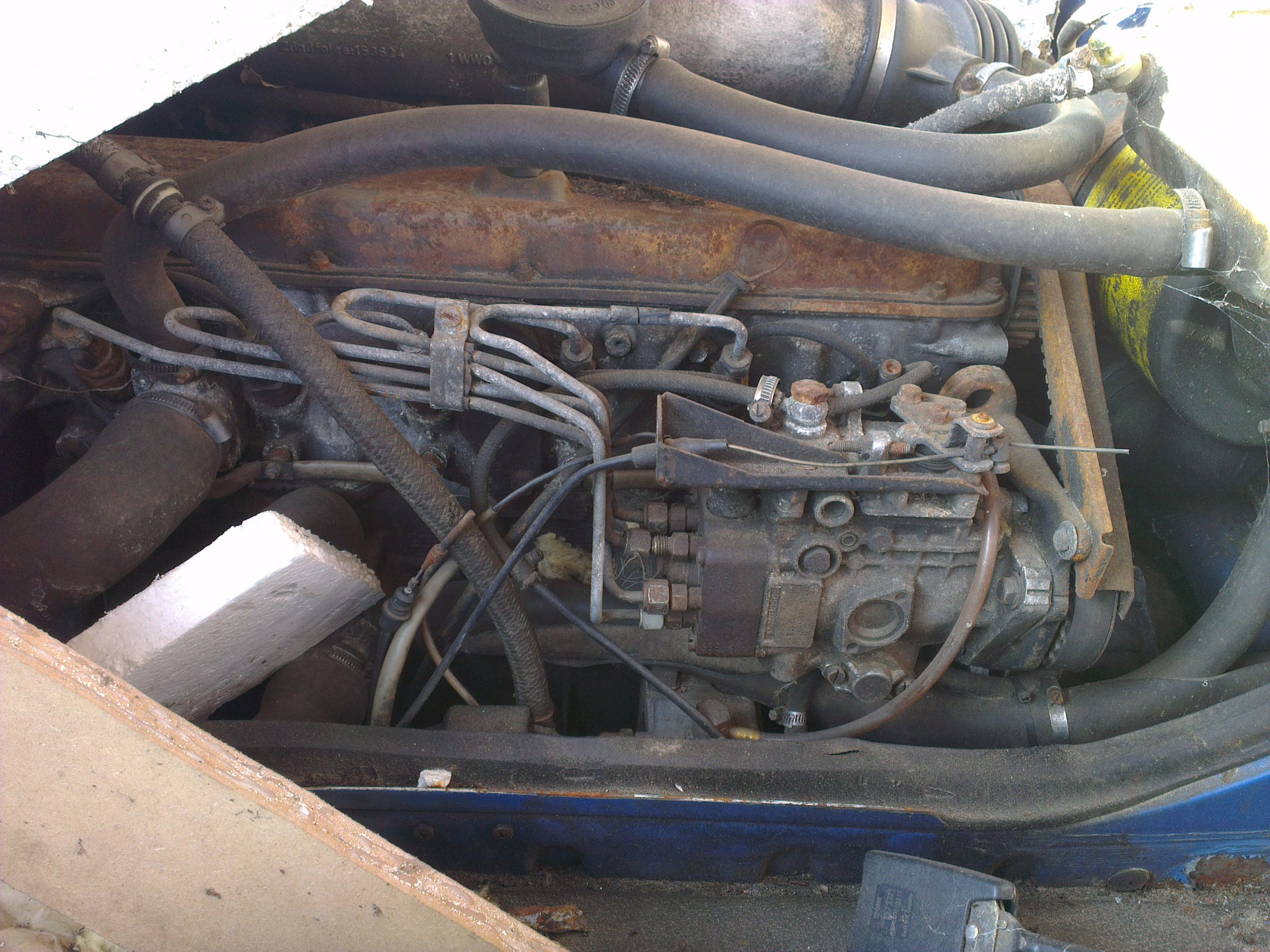

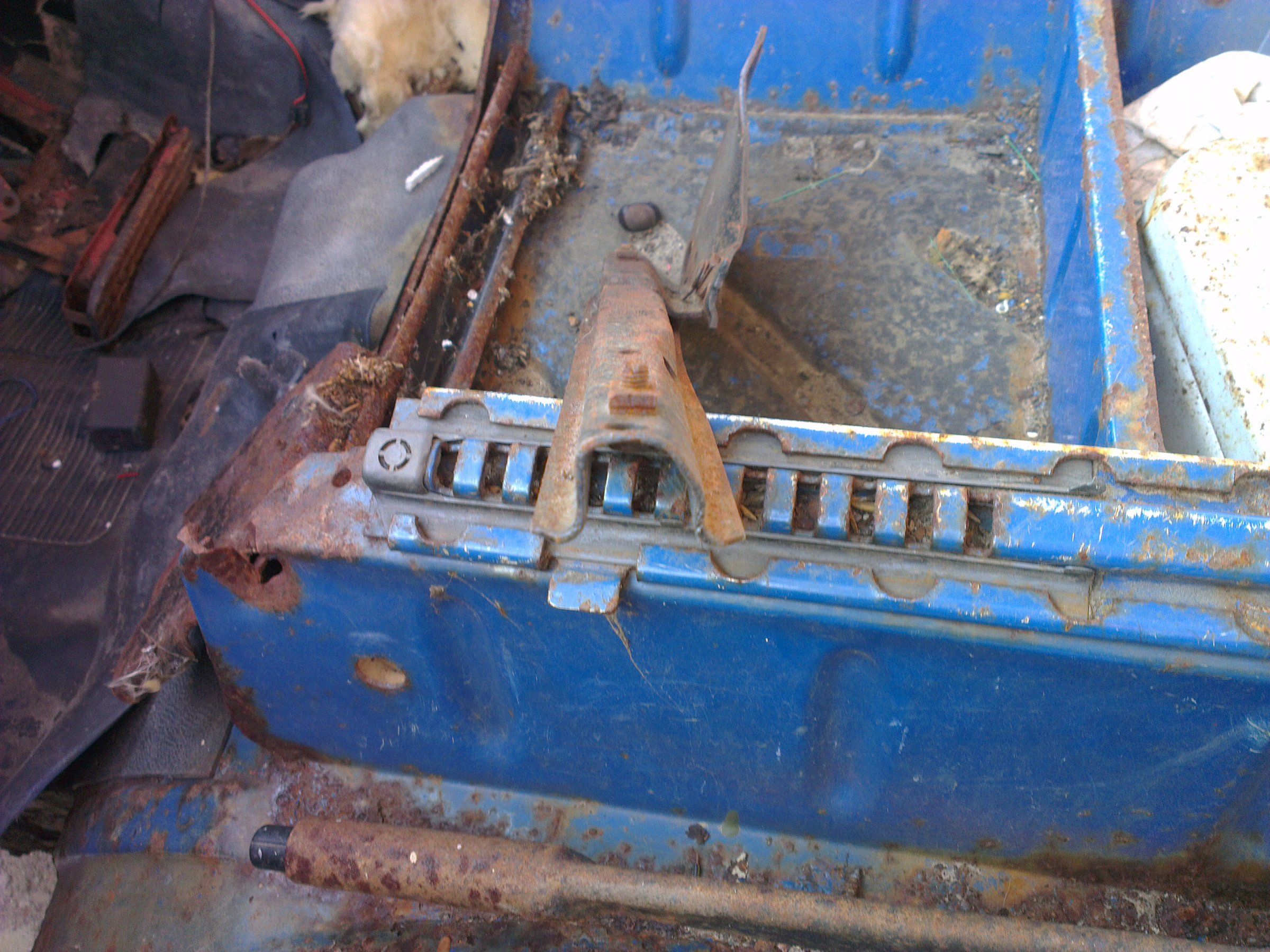

war mal bei unserem lokalen Schrotti, ich glaub das ist nicht das richtige, oder?
IMG_20160421_172738.thumb.jpg.d22a973d95609c8870c263cf087bd771.jpg IMG_20160421_172744.thumb.jpg.199d6d3f2a2374aea85e9886560407fb.jpg
Motor sieht so aus:
vor nicht allzu lange Zeit stand dort auch noch ein zweiter LT, aber der ist jetzt wohl schon gepresst, nicht mehr zu sehen gewesen. :frown:
Wenn einige Foristen hier alle grösseren Schrottplätze in deren jeweiliger Region abgrasen muss sich sowas doch finden lassen. Also los, Jungs. Christian hat allen irgendwie schonmal geholfen. :call:
[ATTACH]109979[/ATTACH] [ATTACH]109980[/ATTACH]

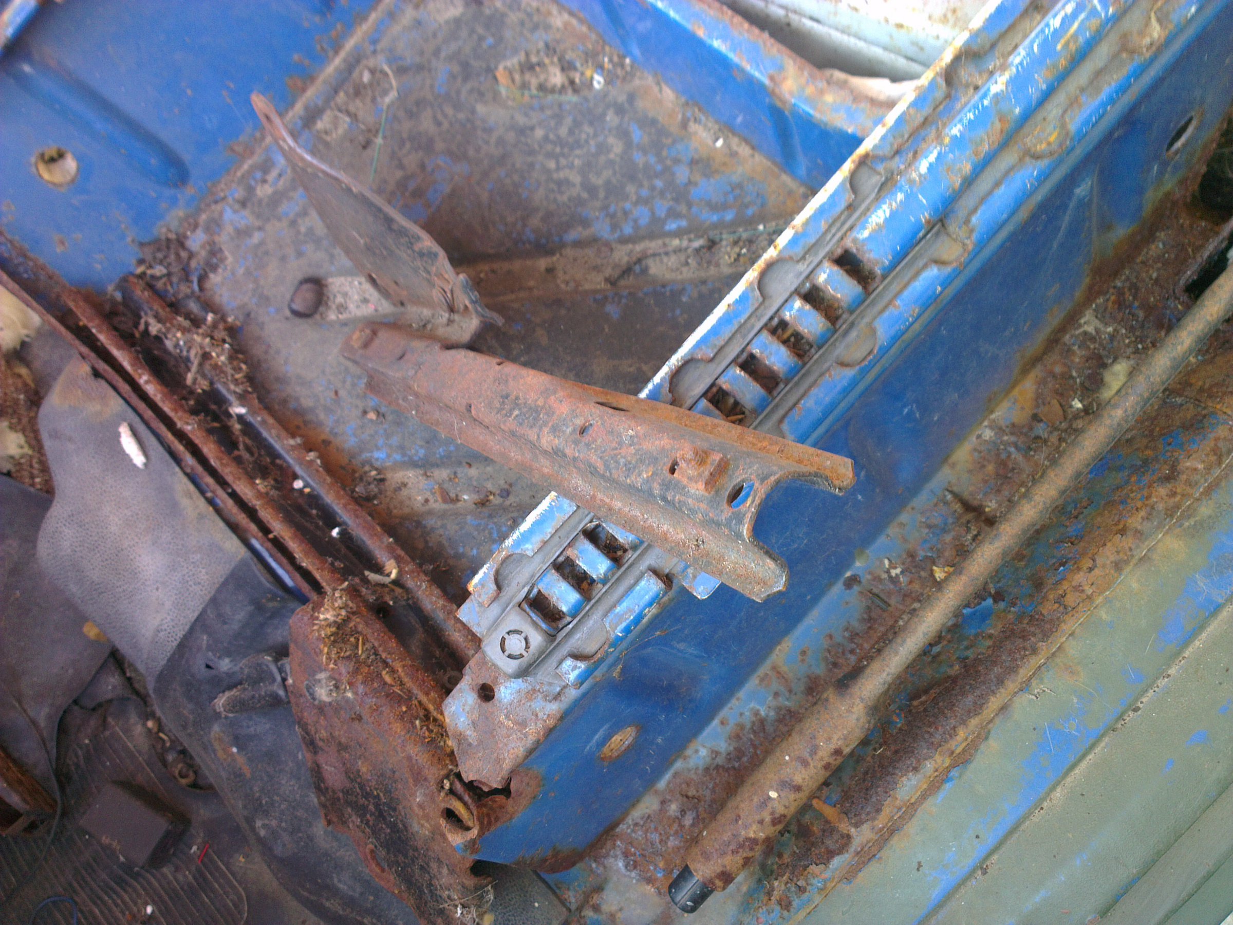

Motor sieht so aus:
[ATTACH]109981[/ATTACH]
:eek: Das ist sogar der richtige Motor! Und es sind noch 'ne Menge Teile dran, die ich brauchen könnte. Vielleicht muss ich mal einen Ausflug machen. :biggrin:
Den dritten Sitz und das Profil wird er aber wahrscheinlich nicht haben - ich sehe wenigstens den Blindstopfen für das mittlere Gurtschloss. Aber natürlich gab es auch einige, die ohne Gurte ausgeliefert wurden...
Das Profil an sich ist fest angeschweißt auf der Quertraverse hinter/über dem Motor, ist auf deinen Bildern leider nicht drauf.

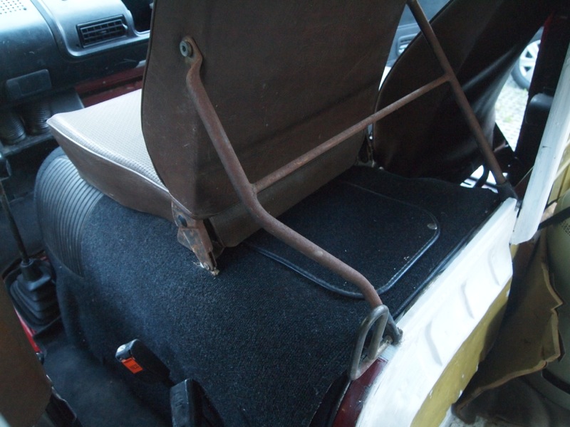

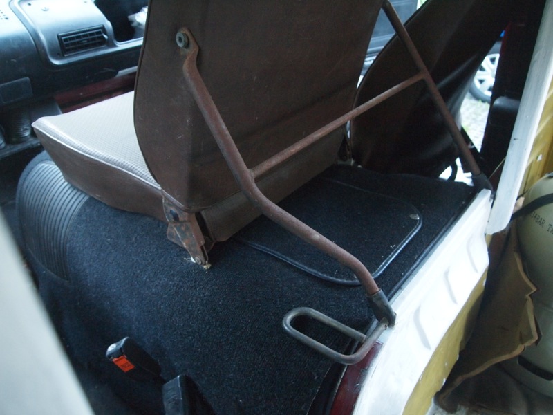

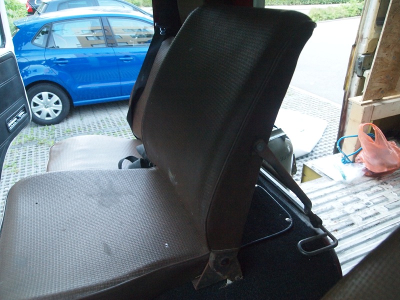

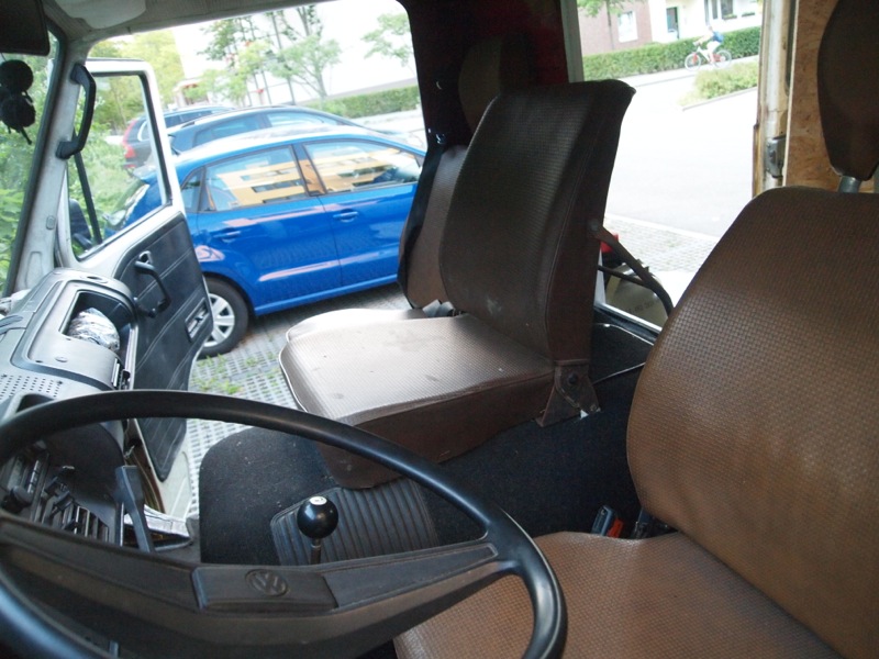

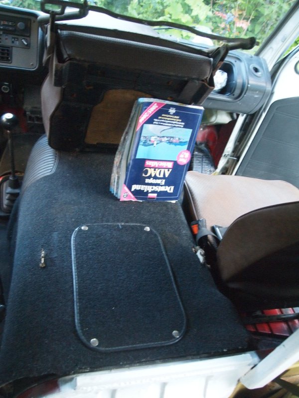

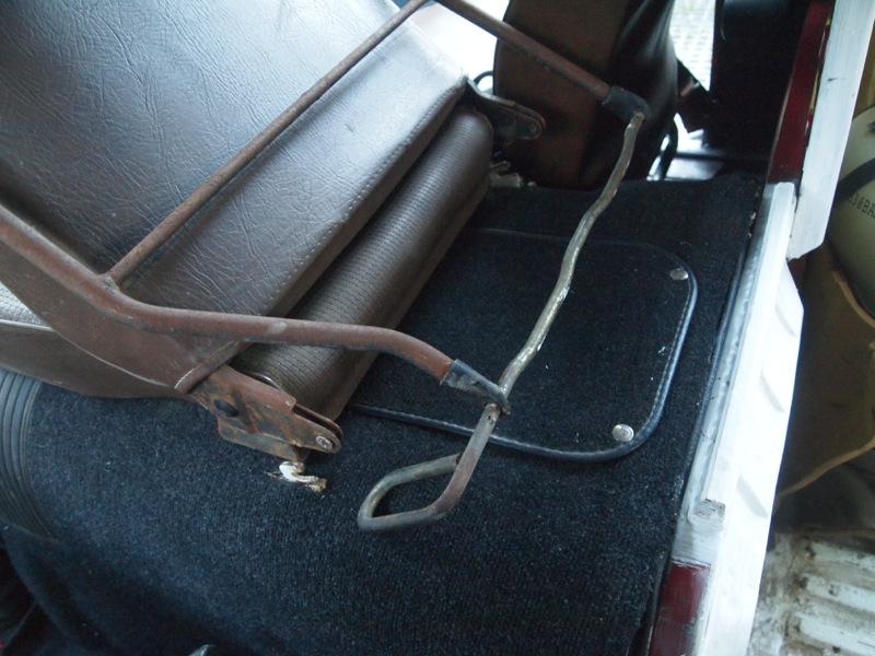

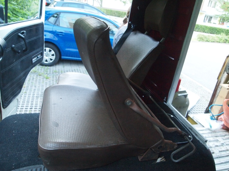

So, mal die Auflösung:
Habe nach langer Suche eine sehr nette Karosseriewerkstatt gefunden, die mir das Profil wenigstens in 2mm (rund-)biegen konnte. Davon haben sie dann einfach noch ein zweites in +2mm angefertigt, beide ineinandergesteckt und verschweißt. Also passgenaues 4mm Profil. :top:
Anfertigung in mehr als 2mm ging nirgends, die Biegung ist zu klein. Ein großes Stahlbauunternehmen hatte die passenden Maschinen, hat aber 350€ aufgerufen...naja. Da bin ich doch zu geizig.
Sitz ist drin, Klappfunktion funktioniert wie sie soll, alles bombenfest. Eintragung war kein Problem.
Danke für eure Vorschläge & Ideen!
sitz_1.JPG.e8aa94d8597e294641b72241bab4b6c5.JPG sitz_2.JPG.509310b8e266afa3b335cd255ee5214d.JPG sitz_3.JPG.f38b2091c3bd32bea761e214e06d0dbe.JPG sitz_4.JPG.92aaebcded9584813debd25674fb3bb3.JPG sitz_5.JPG.b1de2879e8e6364511c5a95d6b0d6444.JPG sitz_6.JPG.28ae85dc8e78d101d4bba177469c6aba.JPG sitz_7.thumb.JPG.7ccf7a1f406f4886cec5311e44bef581.JPG
Boh, und noch die fiesen originalen "Polster". :top:
