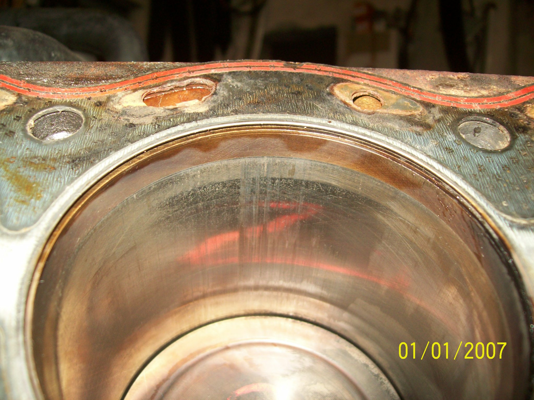

Mein 8TU drückt Öl aus dem Peilstab

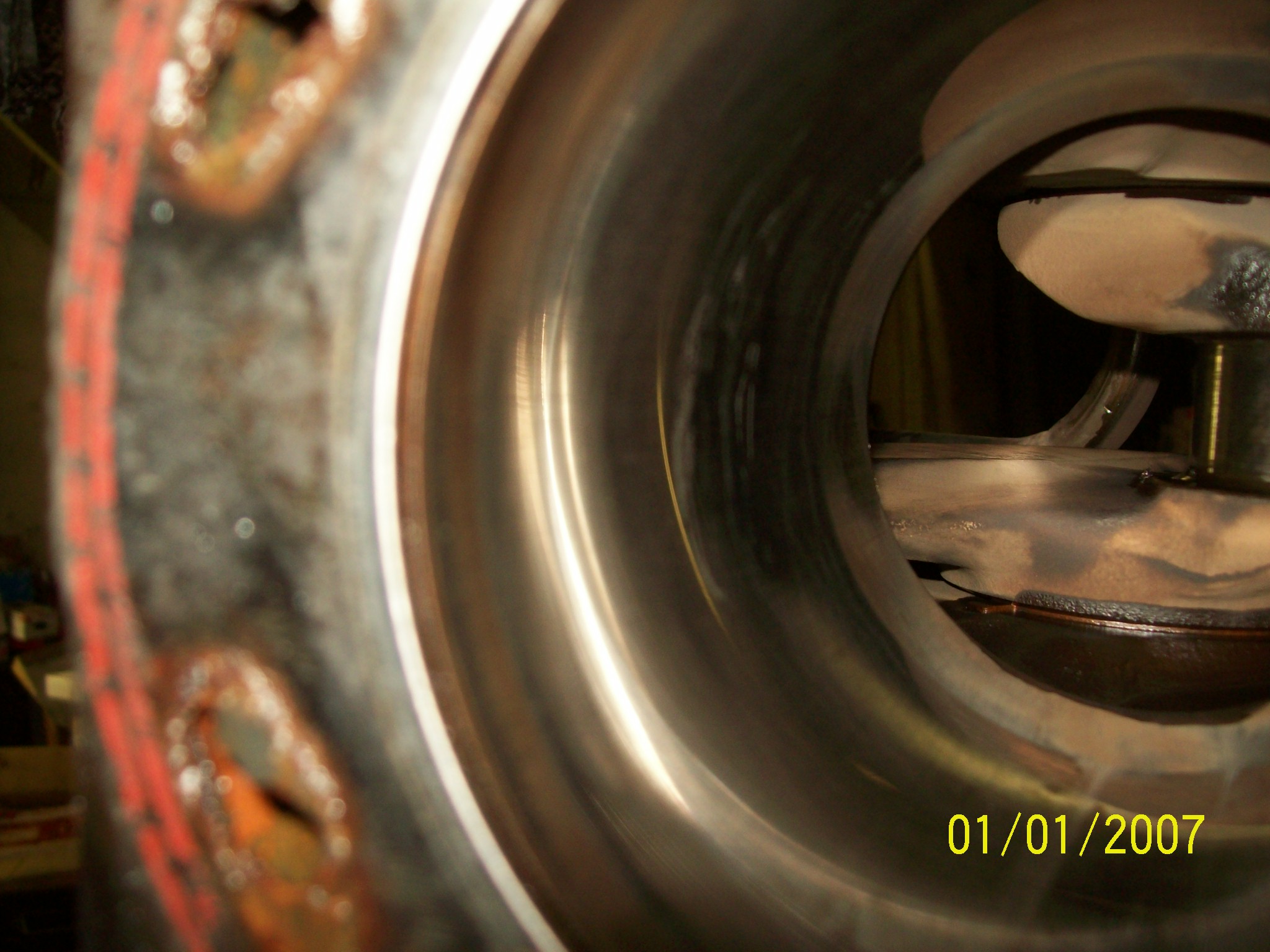

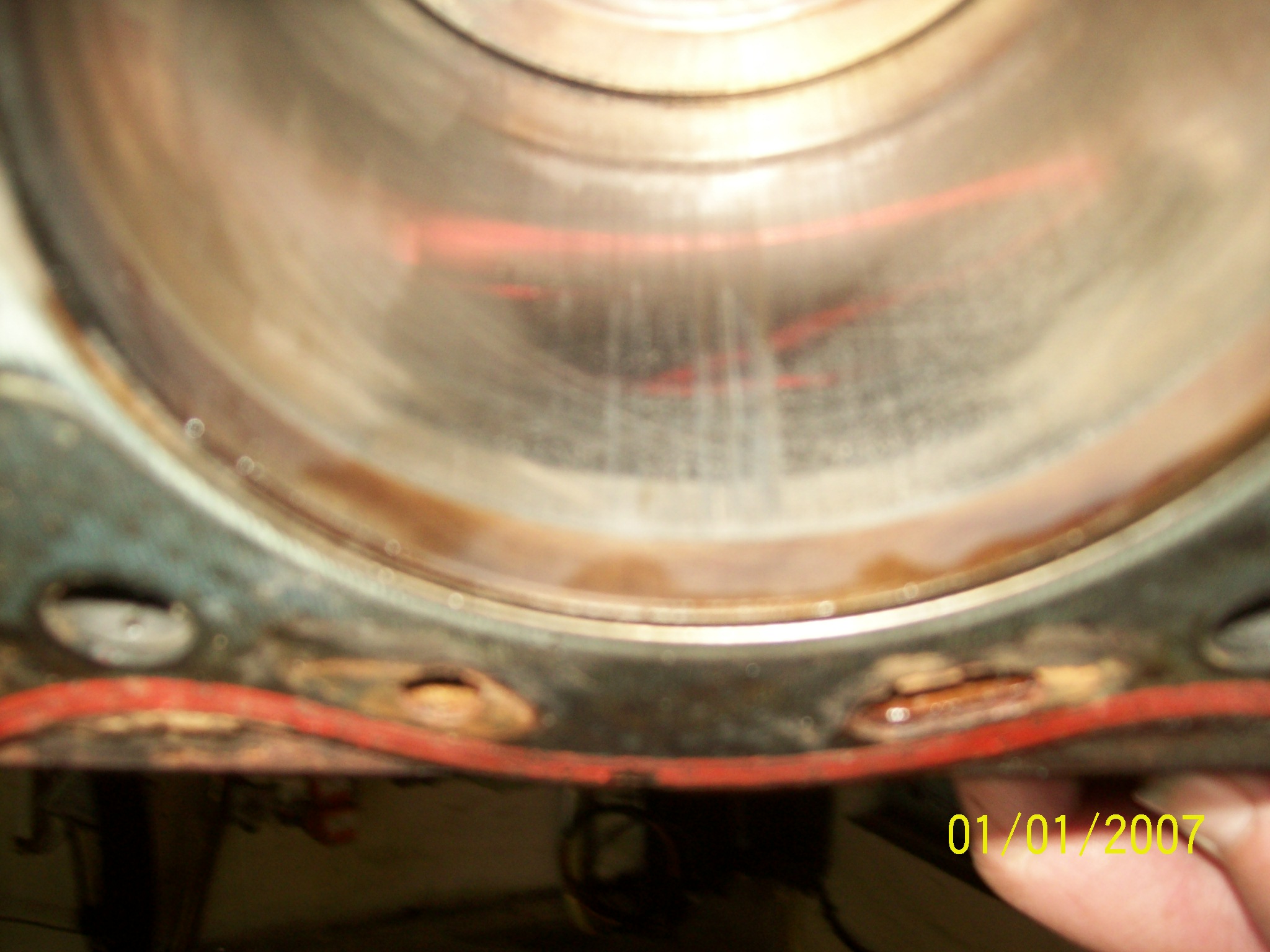

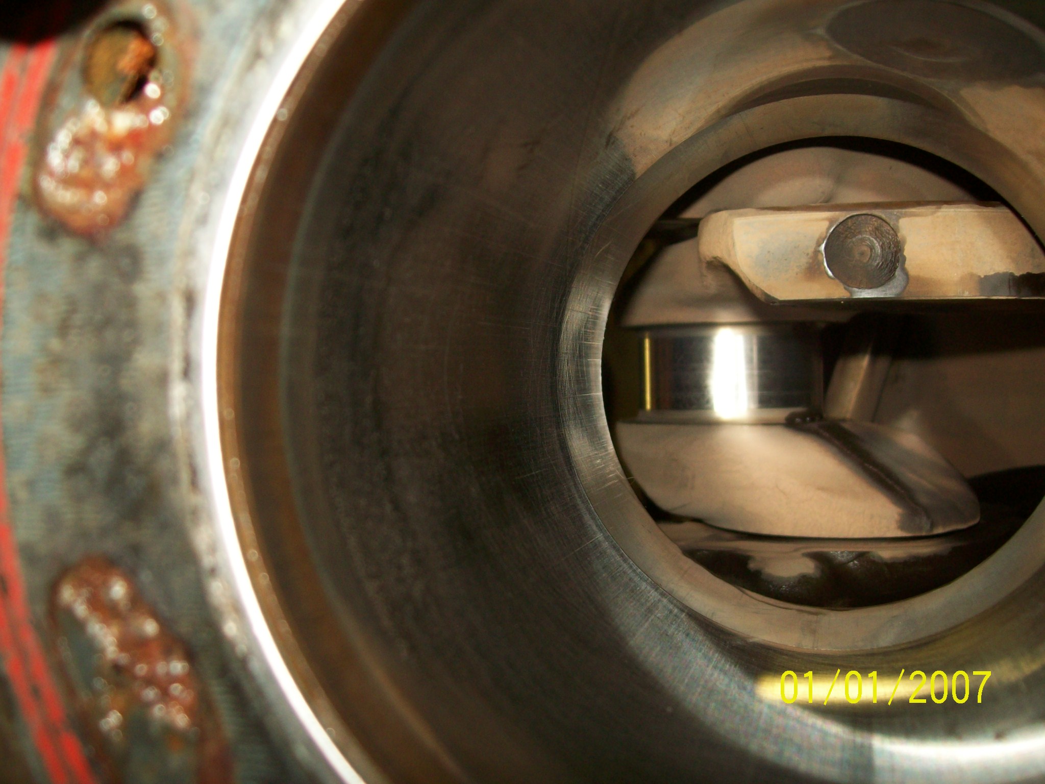

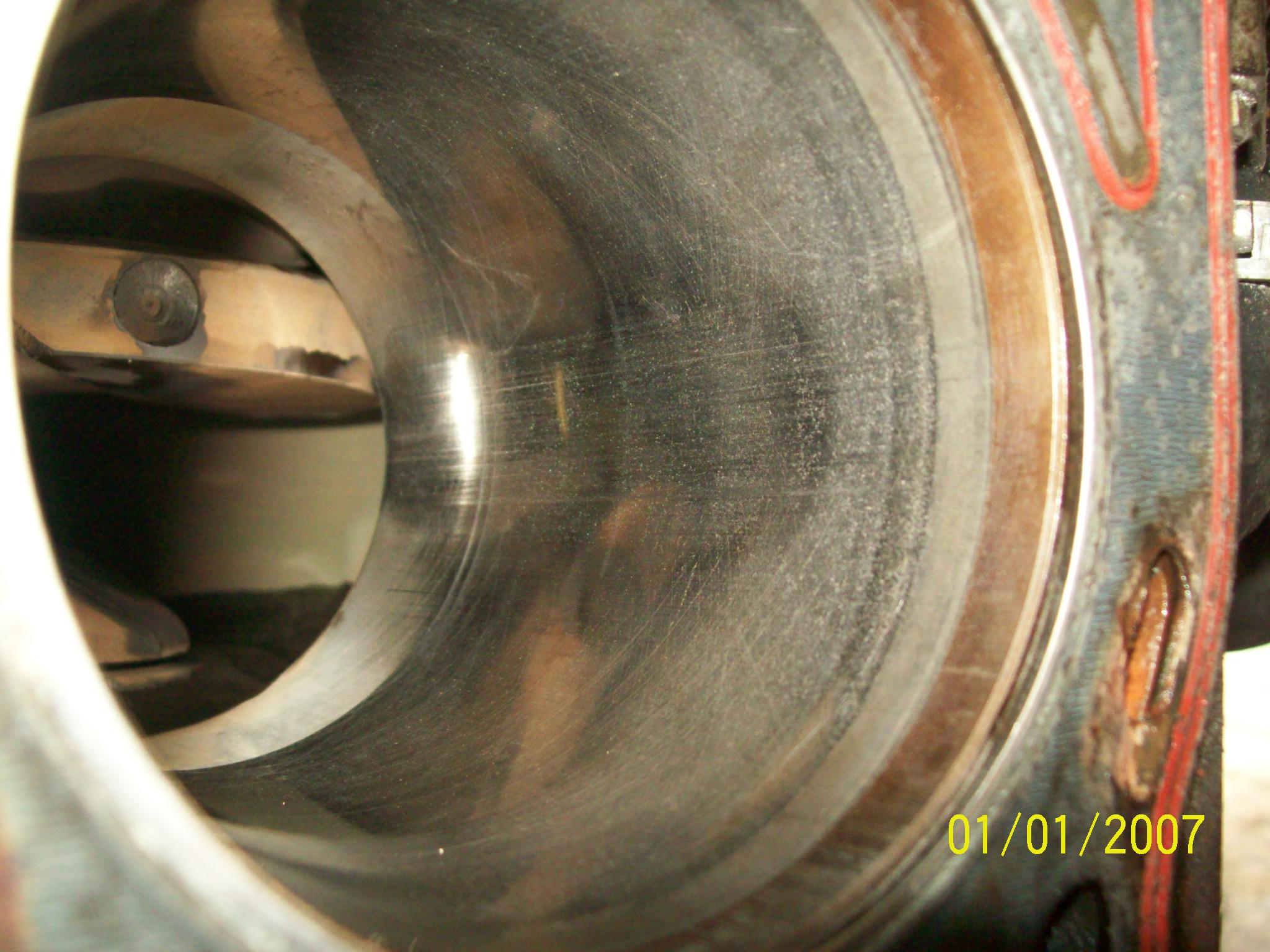

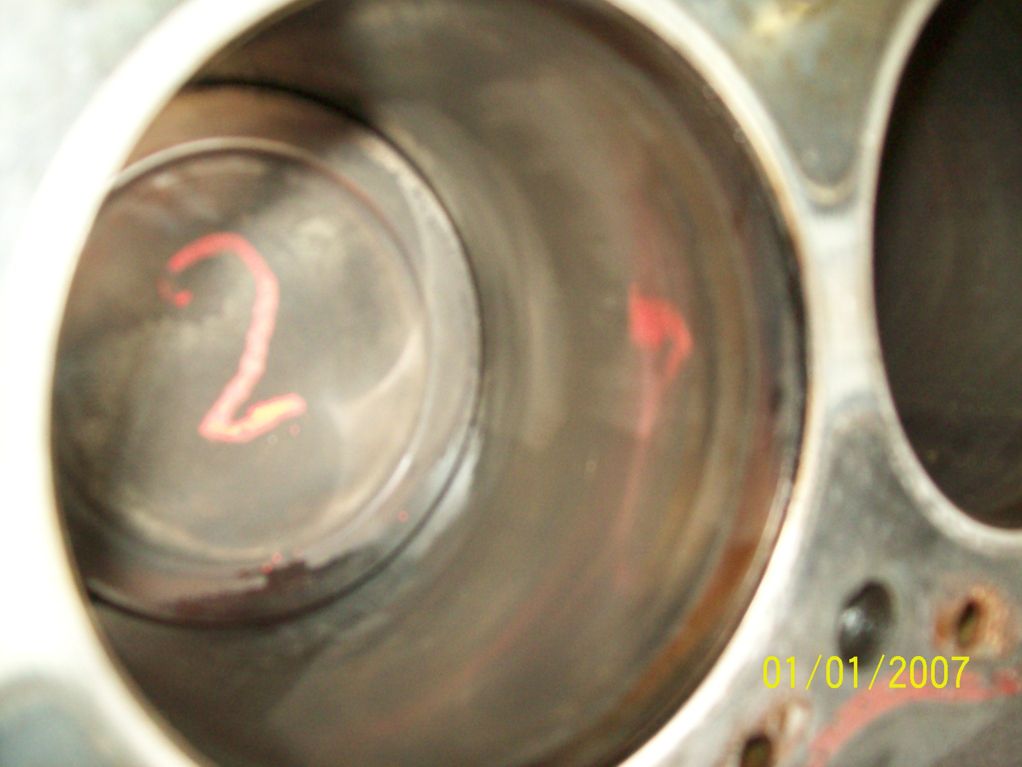

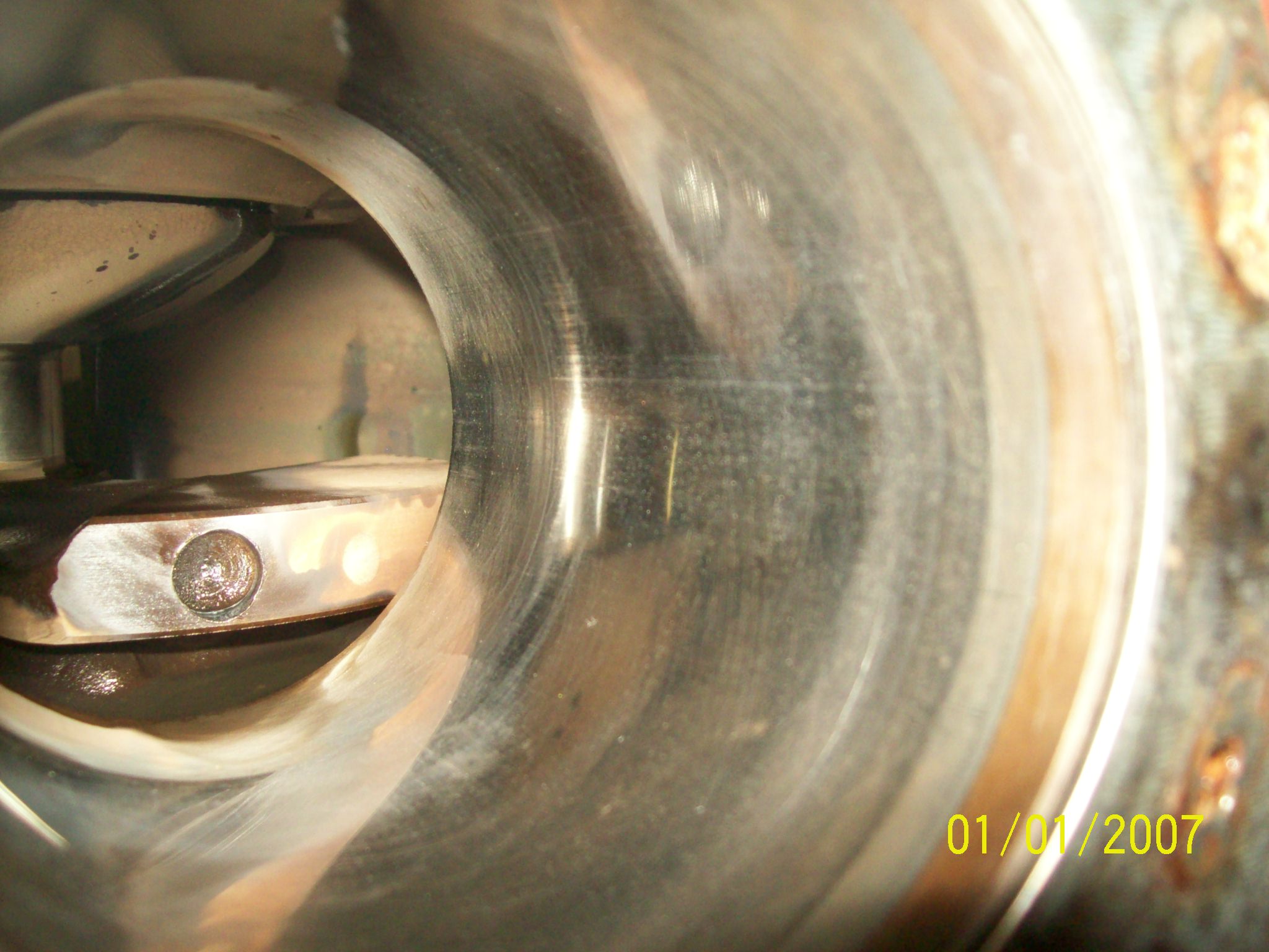

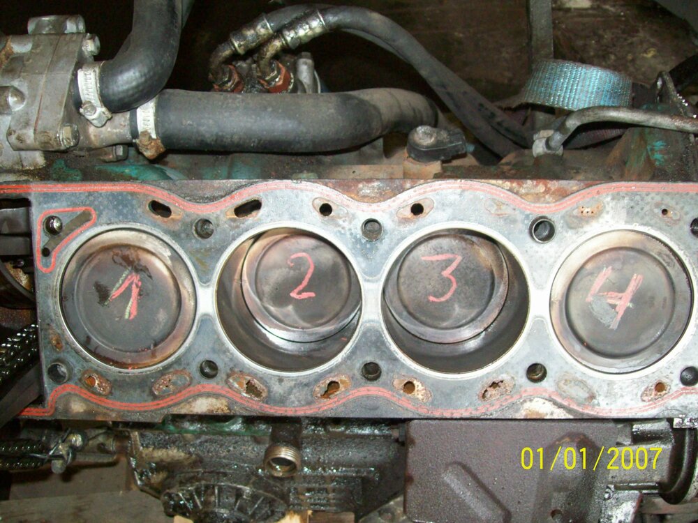

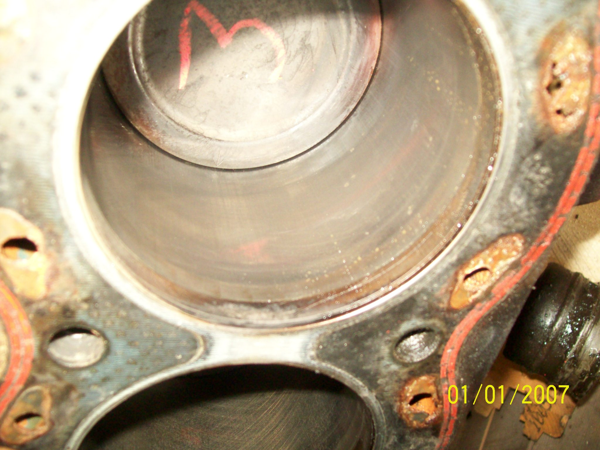

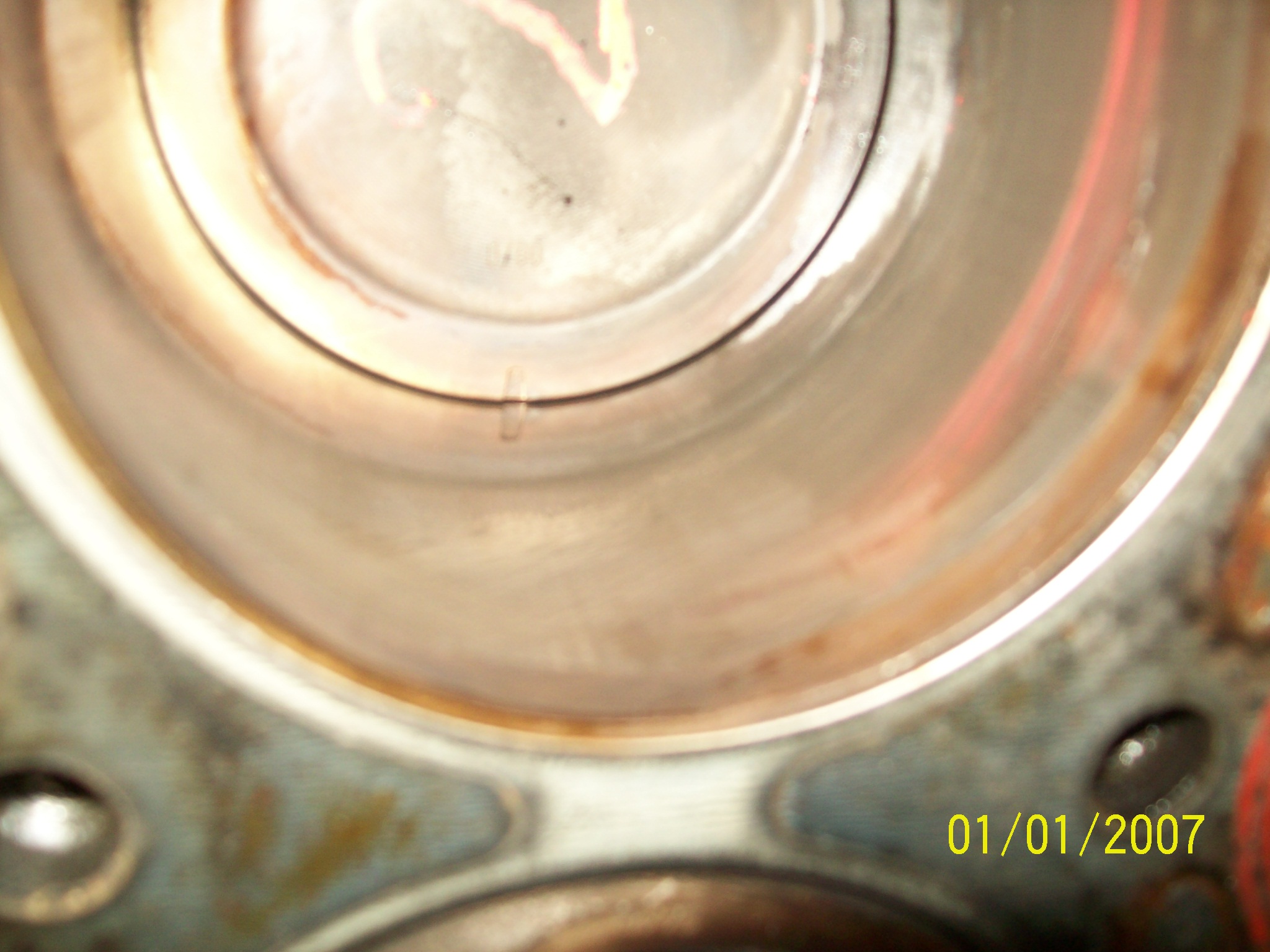

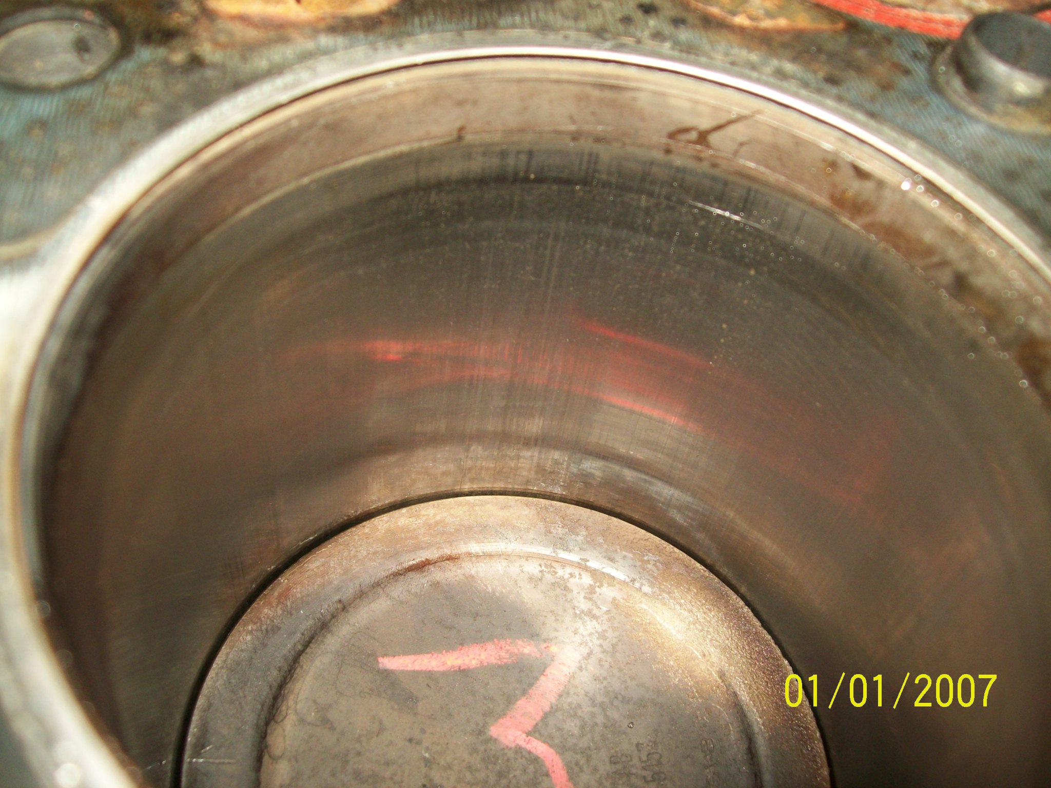

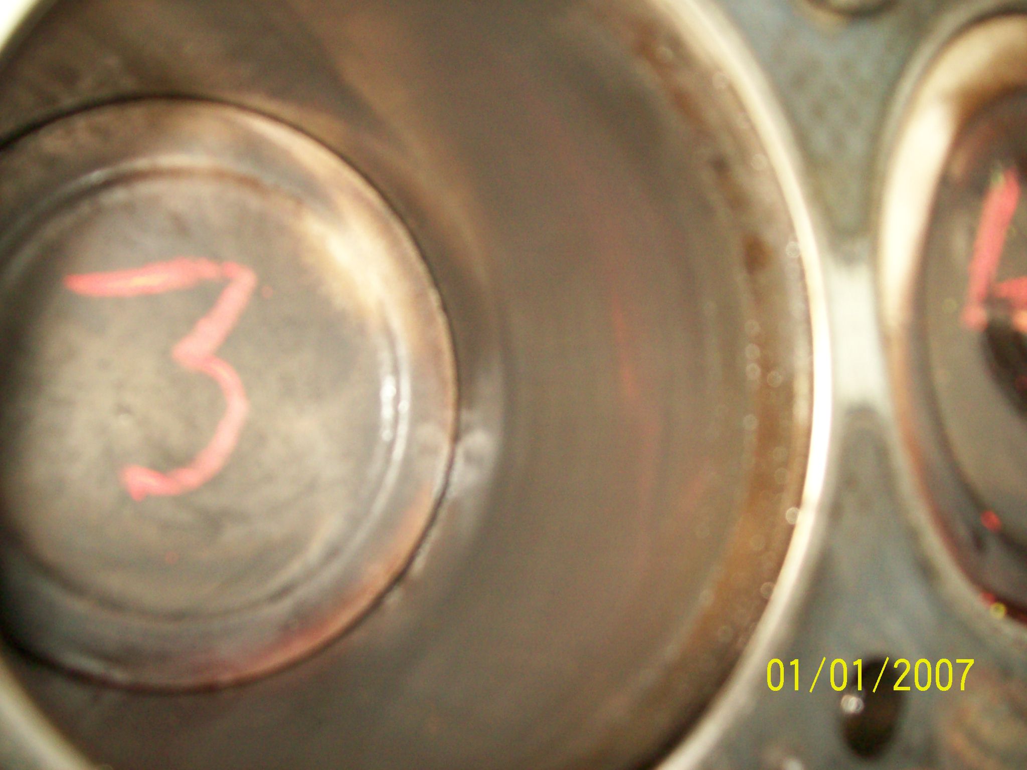

Und den dritten Mal nach unten stellen und noch ein Bild von der Laufbahn an der Stelle des Schmoders machen.

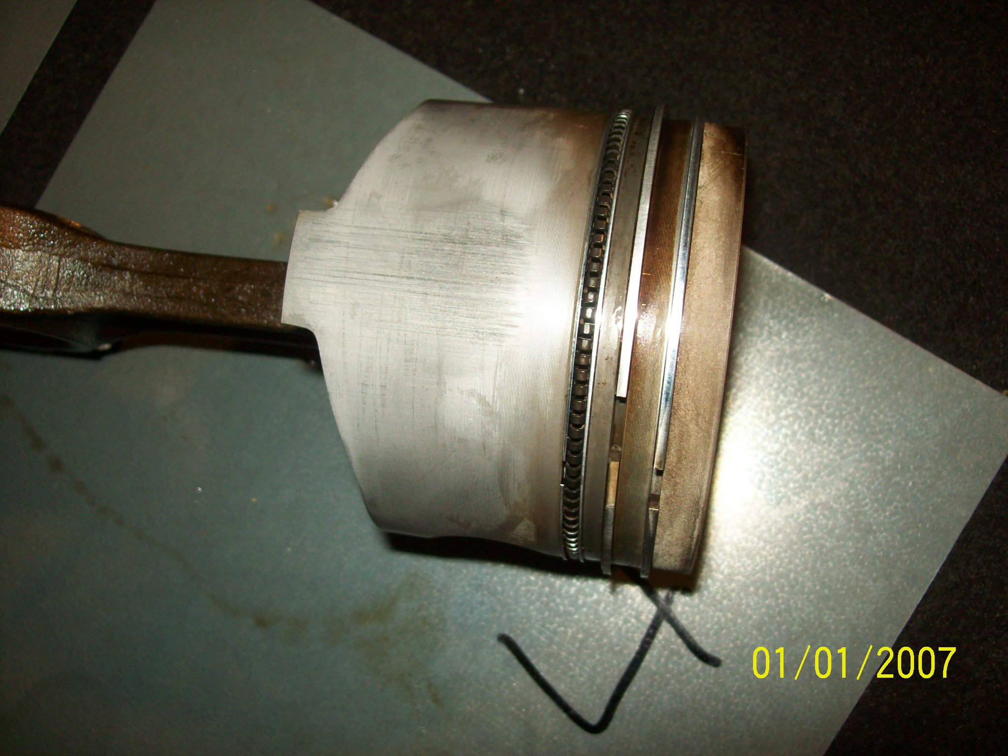

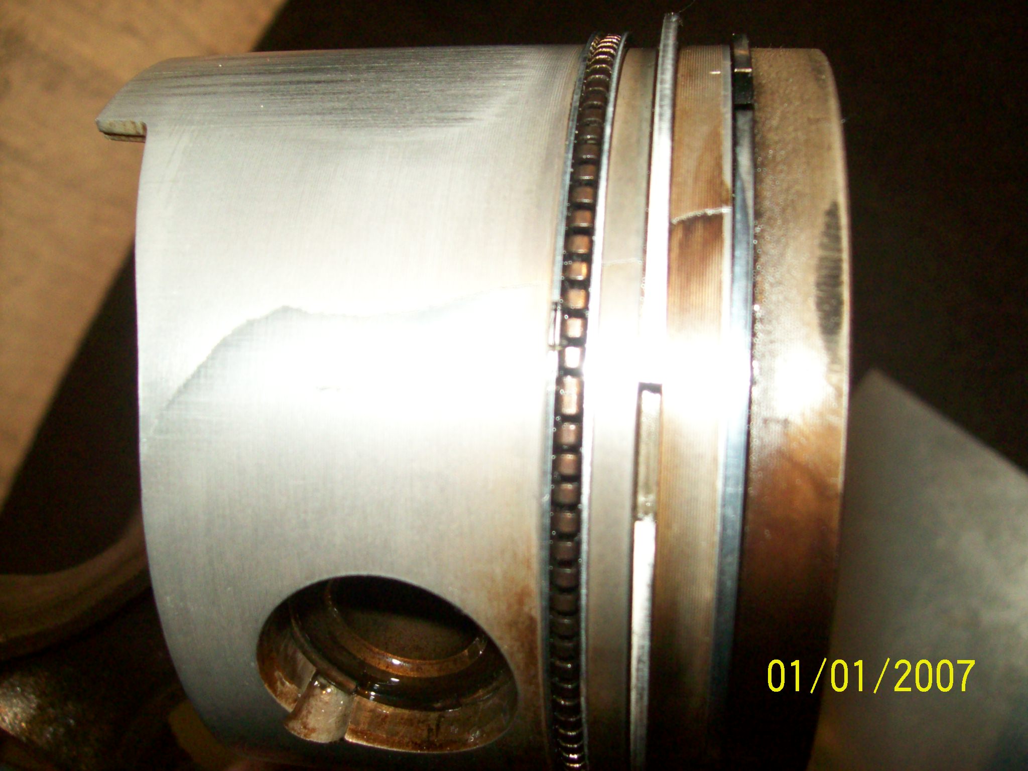

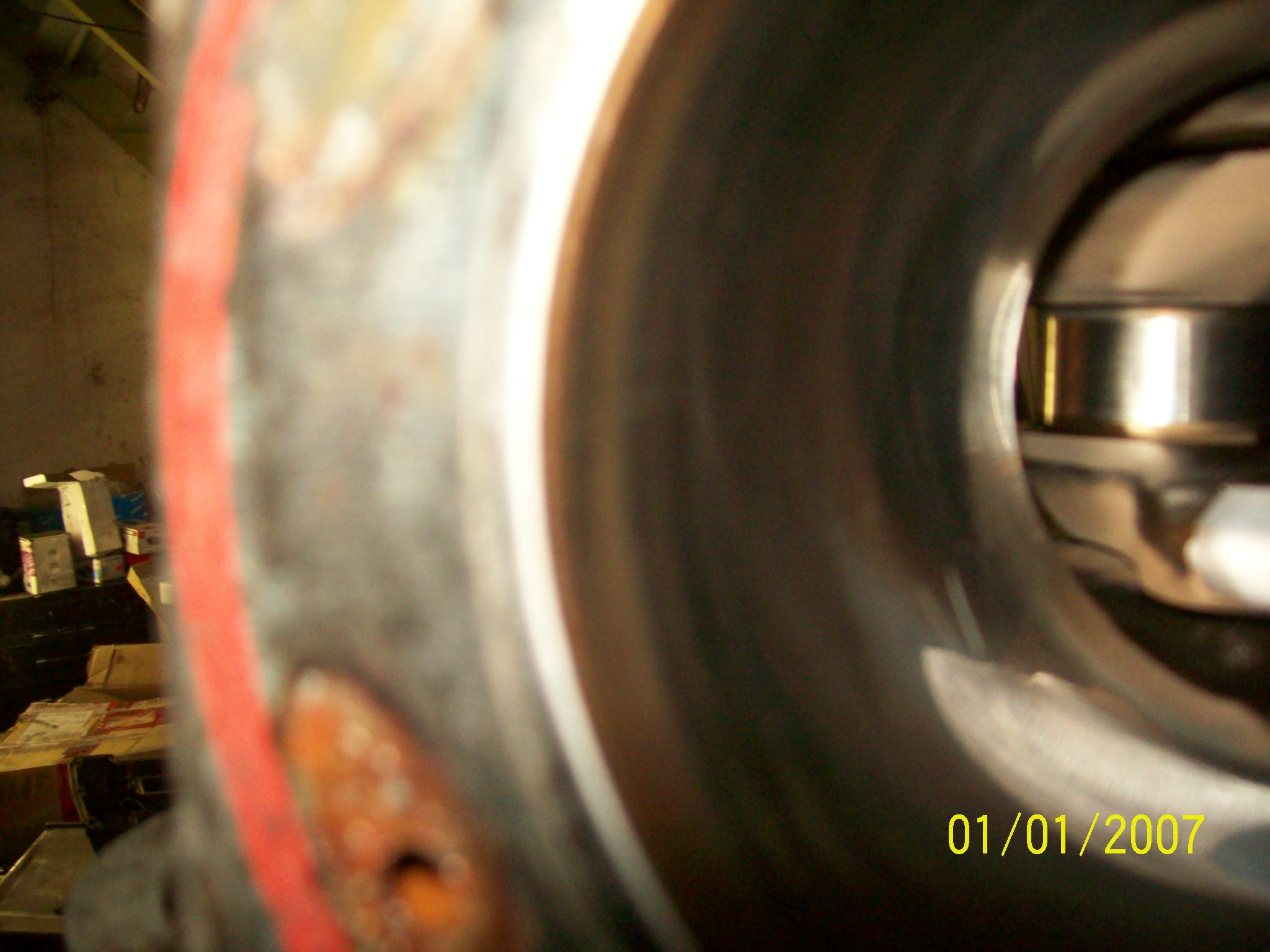

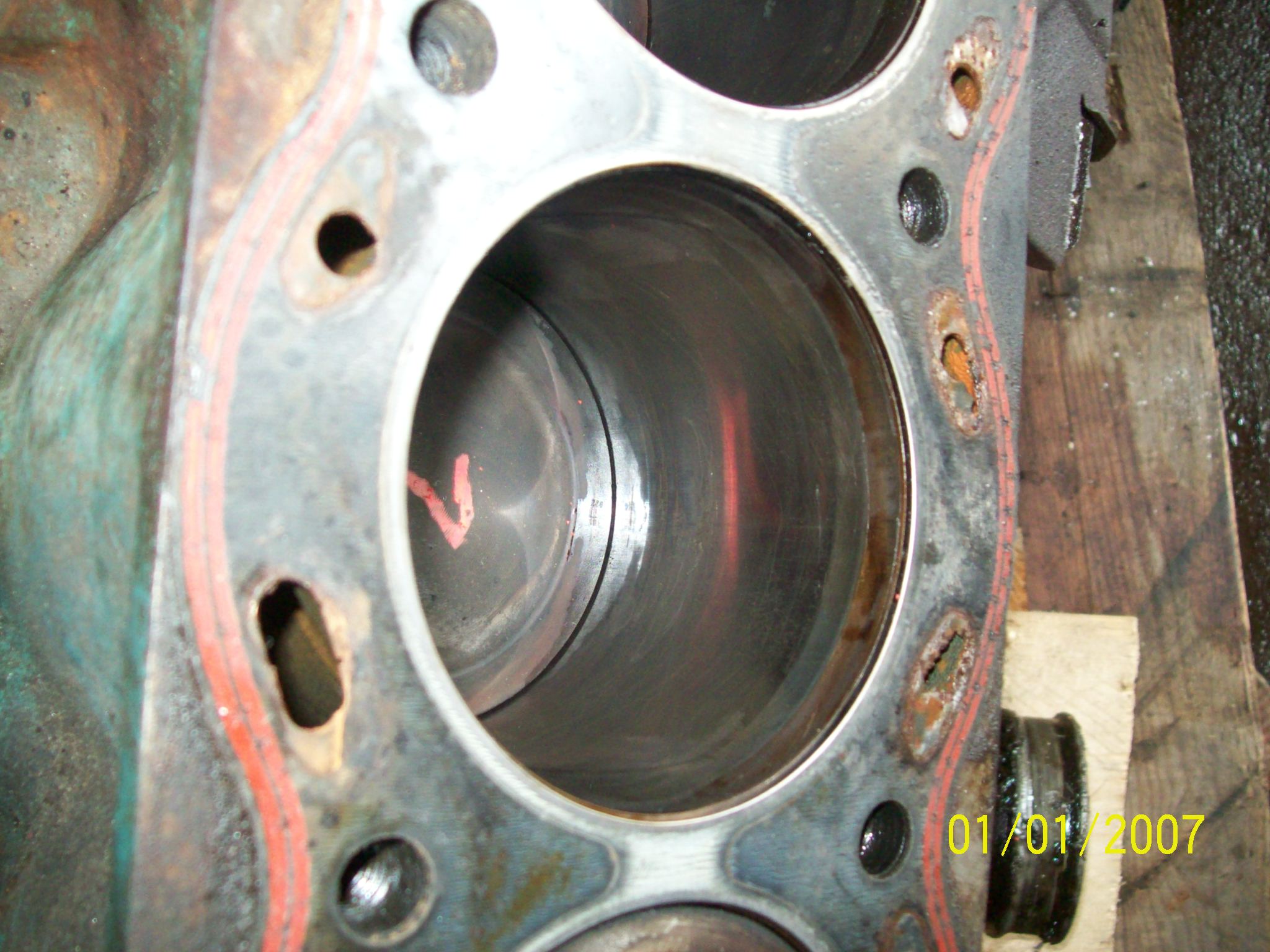

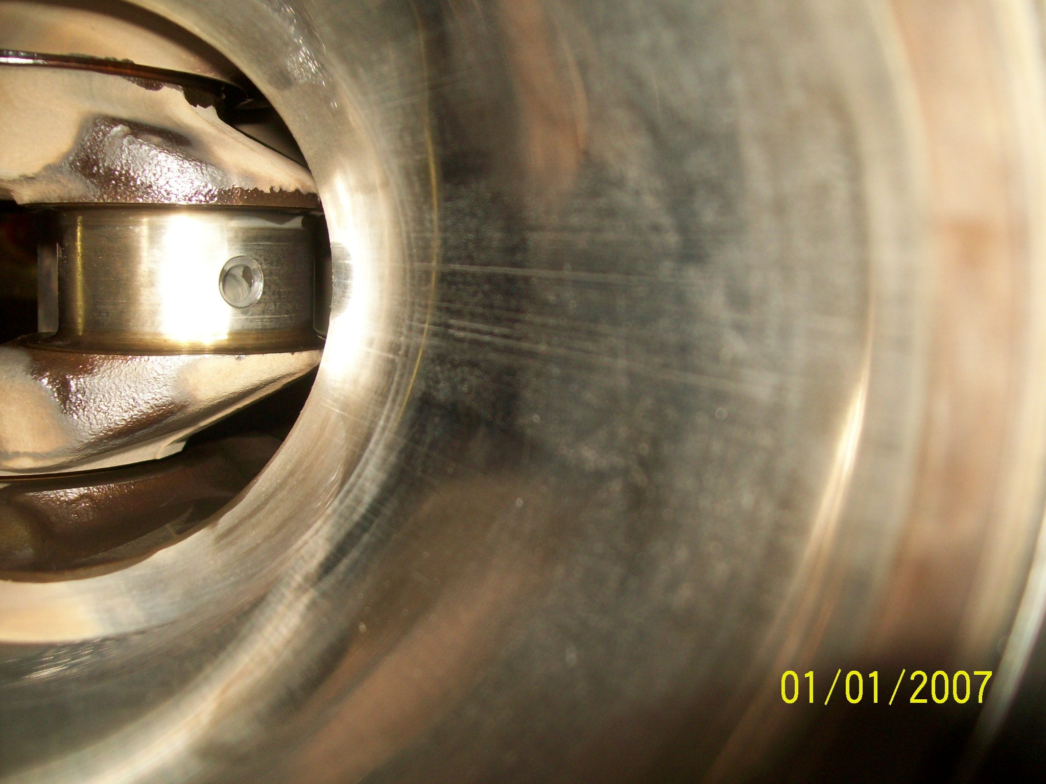

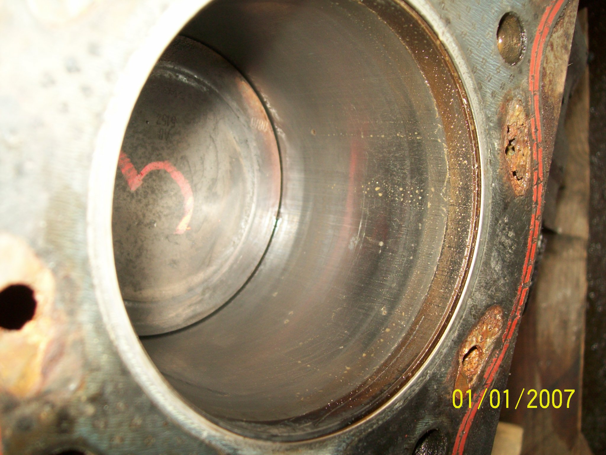

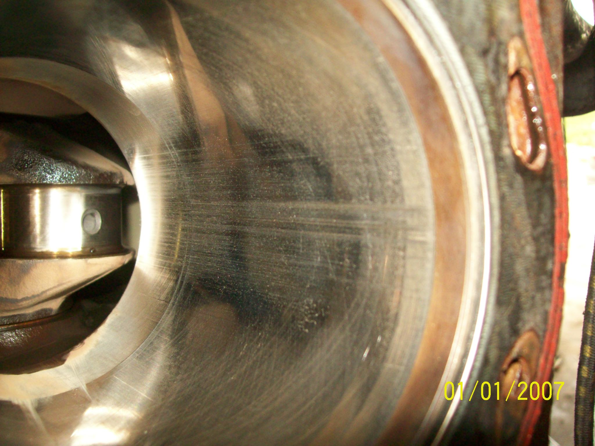

Ich finde die Zylinder auf einigen Bildern ganz schön blank, dafür aber schöne Laufspuren vom Kolben auf und ab (z.B. Bildersatz 2 Bild Nr. 4, Bildersatz 3 Bilder Nr. 5+6. Sind in jedem Loch die Honspuren gut zu sehen?
Ja will morgen nochmal den Motor durch drehen und genau schauen, am besten bei Tageslicht.
desto öfter ich die Bilder betrachte, ..........grübel, irgendwie zuuuu sauber ...:confused:, naja ich denke nicht das ich ihn falsch eingestellt habe.
Anfäng..also bevor ..........hätte ich mit zu fett oder zu mager leben können, wäre dann ja mein Fehler.............aber so bleibt nur das was mein Hintermann berichtete u viele Spekulationen!
Ja habe ich auch gesehen, aber nicht gefühlt..;-) zu viel Horn...:smile:.......... ich schaue morgen noch einmal genau hin!
warmer oder kalter Motor ? weiter geht es......:smile:..........Kolben ziehen und alles andere eh nur Glaskugel!
Anfäng..also bevor ..........hätte ich mit zu fett oder zu mager leben können, wäre dann ja mein Fehler.........!

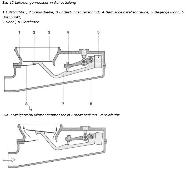

Ich dachte dass man bei der K-Jetronik mit dem CO-Schraube nur den Leerlauf beeinflusst. Bei Teilllast und Vollast wird das Über die Systemkomponenten und deren Drücke gesteuert. Die Komponenten sind ab Werk in Zusammenarbeit mit Bosch vom jeweiligen Fahrzeughersteller zusammengestellt und abgestimmt worden.
Oh man, K-Jetronik ist sooo lange her....
Ja habe ich auch gesehen, aber nicht gefühlt..;-) zu viel Horn...:smile:.......... !
Dann pass auf dass Du weder Horn noch Hohn-Spuren findest :-)
Ich habe noch nicht viel davon verstanden, aber ist die CO-Einstellung nicht eine Grundeinstellung, die über alle Betriebszustände erhalten bleibt, und für den Leerlauf gibt es noch die Einstellschraube an der DK?
An der DK ist die Leerlauf Einstellschraube, sprich Leerlaufdrehzahl. Gemisch wird am Mengenteiler eingestellt. Und wenn ich mir die Auslenkung der Stauscheibe im Leerlauf angucke, und bedenke dass die Gemischschraube so superempfindlich ist dass man beim Einstellen aupassen muss dass der Imbus schon nicht zu schwer ist und Gewicht auf die Einstellschraub ausübt, auf der anderen Seite die Stauscheibe bei Last deutlich ausglnkt wird und entsprechend der Steuerkolben mitgenommen wird, dürfte die CO Einstellung im Leerlauf keine messbaren Einfluss unter Last haben. Aber, das ist schon sooo lange her dass ich jetzt erst mal nachlesen gehe muss. Das interessiert micht jetzt doch nochmal.
Wie schauen die Kerzen aus?
schwarz............
wobei ich nicht sagen kann wie sie unmittelbar nach der Panne aussahen.
habe ihn dann zu haus noch laufen lassen
Passt eigentlich nicht zum Kolbenbild?
Doch Wassereintrag?
Macht auch die Kolben sauber, glaube ich aber nicht.
Entweder Riß oder Kolbenring.
Tendiere zu letzterem.
Die Grundeinstellung ist schon wichtig. Die Benzin/Luftmischung bleibt proportional (deswegen ja auch "K"-Jet (kontinuierlich)), wenn man den im Leerlauf einstellt verändert sich das auch bei höheren Lastzuständen entsprechend.
Es gibt dann noch den Warmlaufregler - der fettet bei kaltem Motor an, deshalb nimmt man die Grundeinstellung natürlich bei warmen Motor vor.
Dann gibt's beim Turbo eine Vollastanreichung - die unterscheidet sich je nach Modelljahr. Beim 84er ist der Warmlaufregler direkt ans Saugrohr angeschlossen, ab 0,4bar Ladedruck wird angereichert.
Sonst ist da nicht viel dran, das System ist eigentlich simpel...
Aus meiner Erfahrung mit dem Motorschade, bei Wassereintritt blitz blanke® Kolben und gleichzeitig ebenfalls sauberes Auslassventil, bzw. teilweise sauber. Das sieht dann so aus, als ob Stücke der Ablagerungen herausgebrochen wären. Wenn das der Fall ist, kann es Richtung Kopfschaden gehen. In jedem Fall sollten die Kolben vermessen werden, denn wenn zu weiß, dann kann er (sie) verzogen sein. Die Riefen an einem der Zylinder könnten darauf hinweisen.

.......... Die Benzin/Luftmischung bleibt proportional (deswegen ja auch "K"-Jet (kontinuierlich)), ...
ob die Gemischeinstellung über den gesamten Lastbereich (merklich) verändert wird, da bin ich mir nach wie vor nicht sicher. Dafür ist di Auslenkung der Stauscheibe einfach zu gross im Verhältnis was die Gemischschraube im Leerlauf zu ändern vermag. Was das "K" -Jet angeht ist kontinuierlich richtig, aber damit ist gemeint das kontinuierlich eingespritzt wird und nicht getaktet wie bei D-Jetronic oder L-Jetronic etc Anlagen.
Ja, davon gehe ich auch aus, dass sich der Einfluss bei zunehmend weiter geöffneter Stauscheibe auf Grund der Trichterform verringert.

Lange gesucht, Teile geputzt und immer wieder betrachtet
an dem Motor war mal jemand dran.

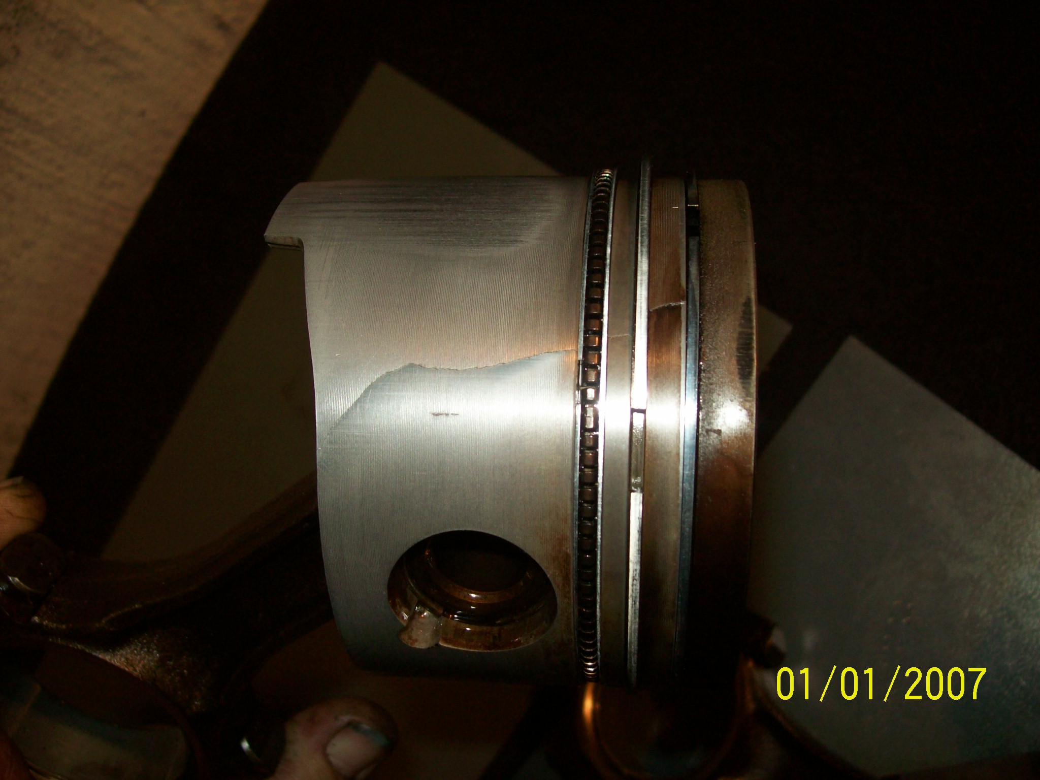

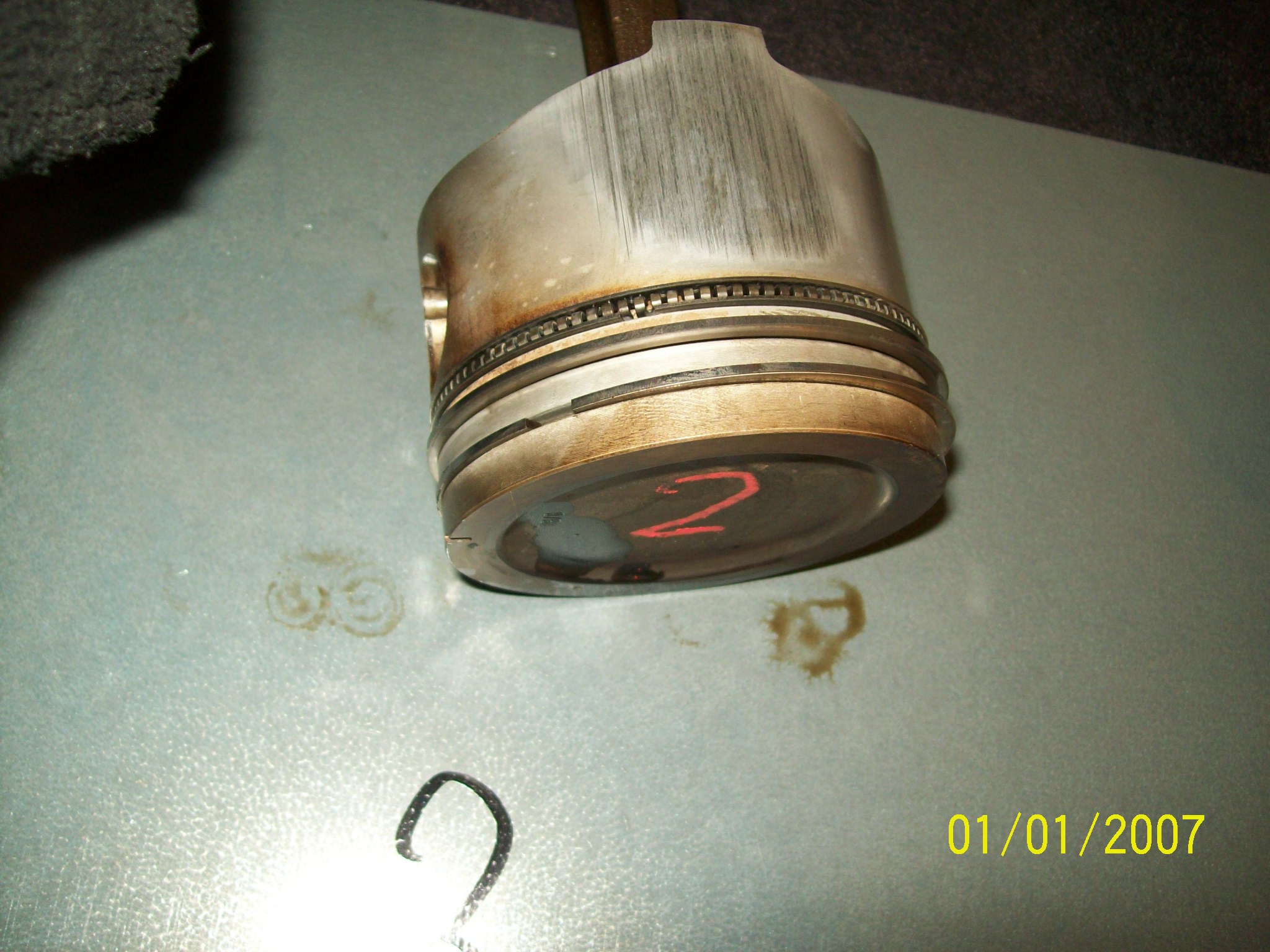

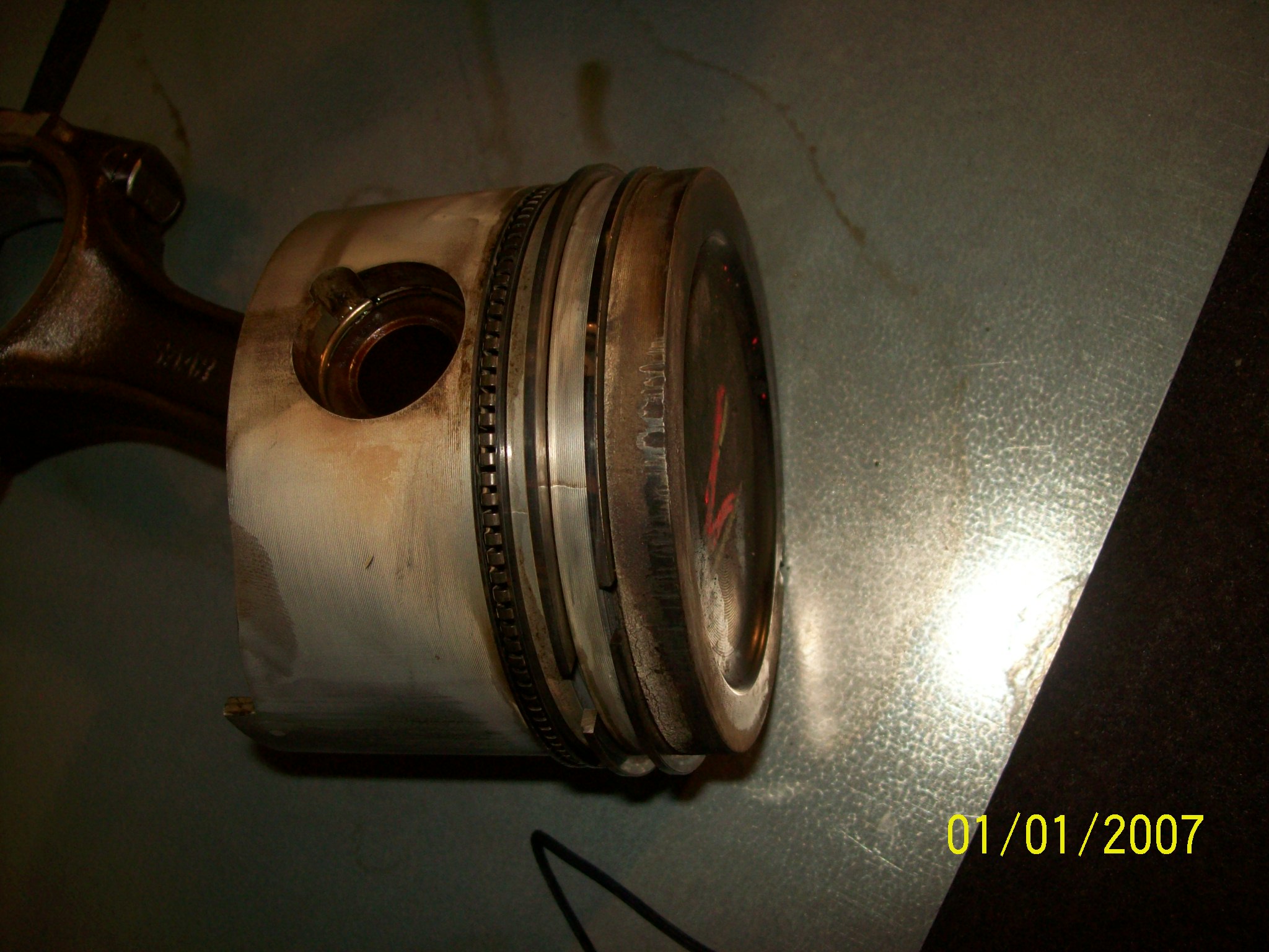

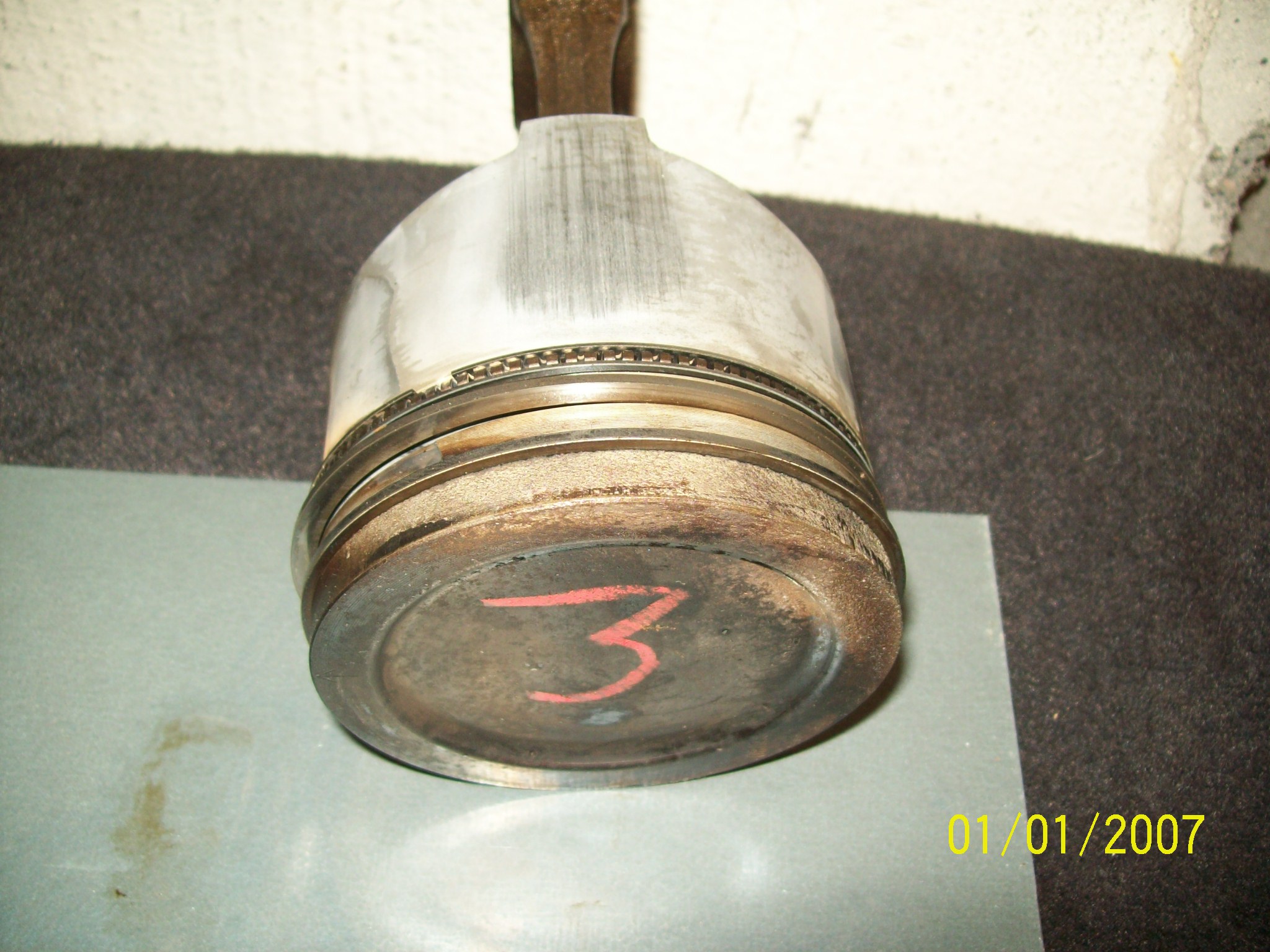

Kolben
1. Zyl. B...5249 ...08/0 Saab
2. Zyl. B...5249....08/0 Saab
3. Zyl. AB..5157..08/0....?...
4. Zyl. A....5248...08/0 Saab

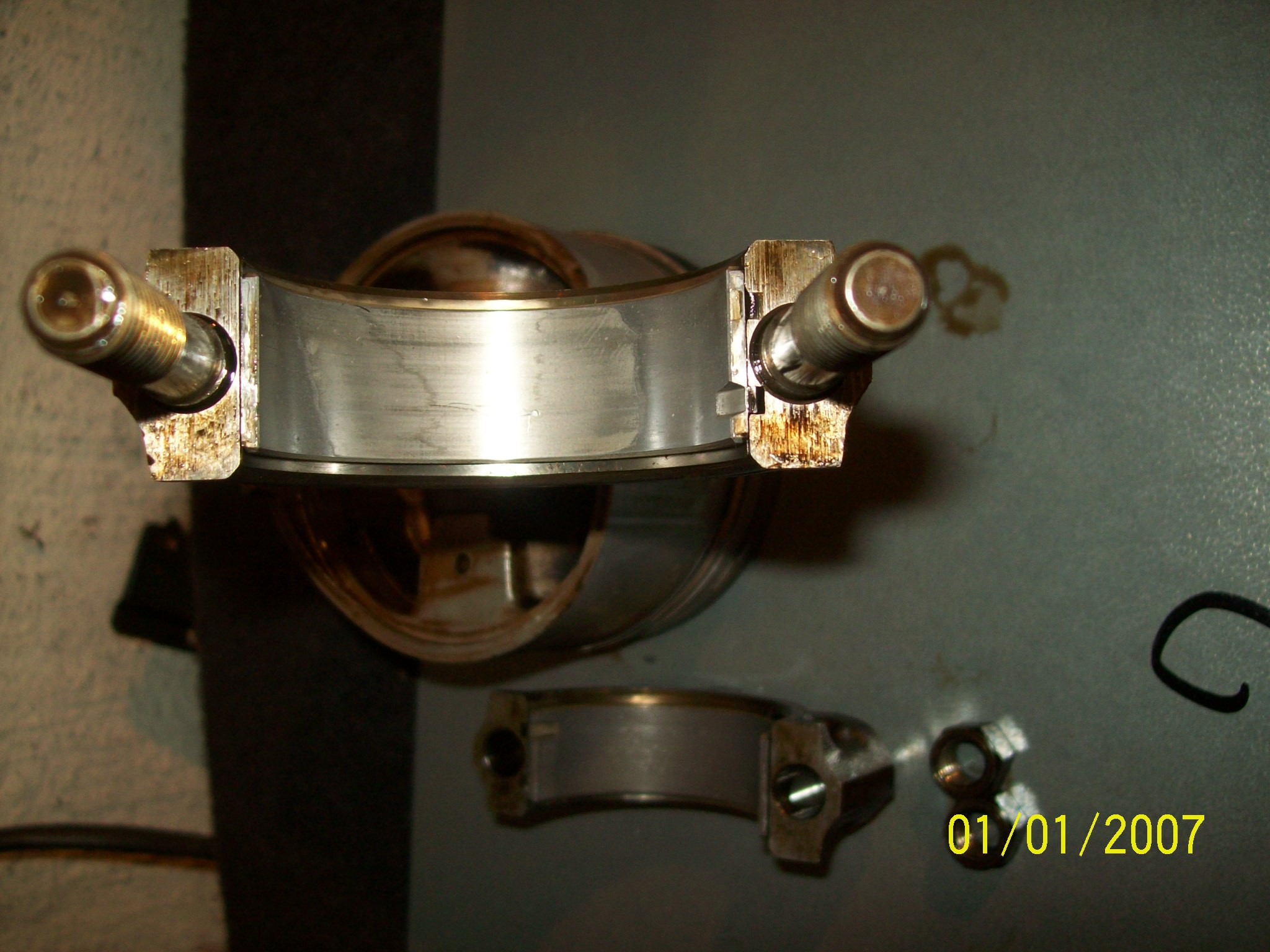

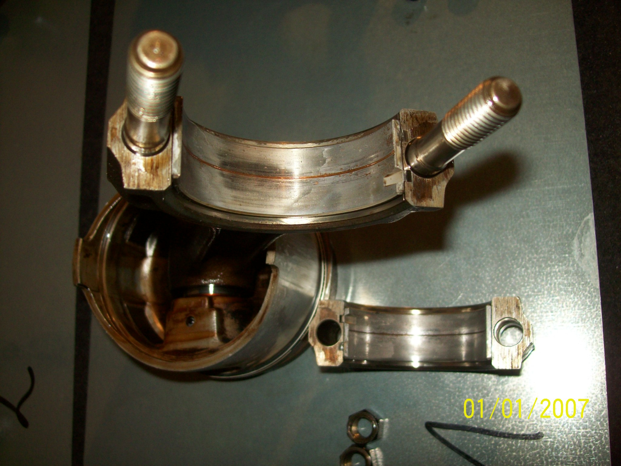

Die Laufbuchsen im Licht betrachtet,... sieht es teilweise aus, als ob da jemand mit Schmirgelpapier zugange war.

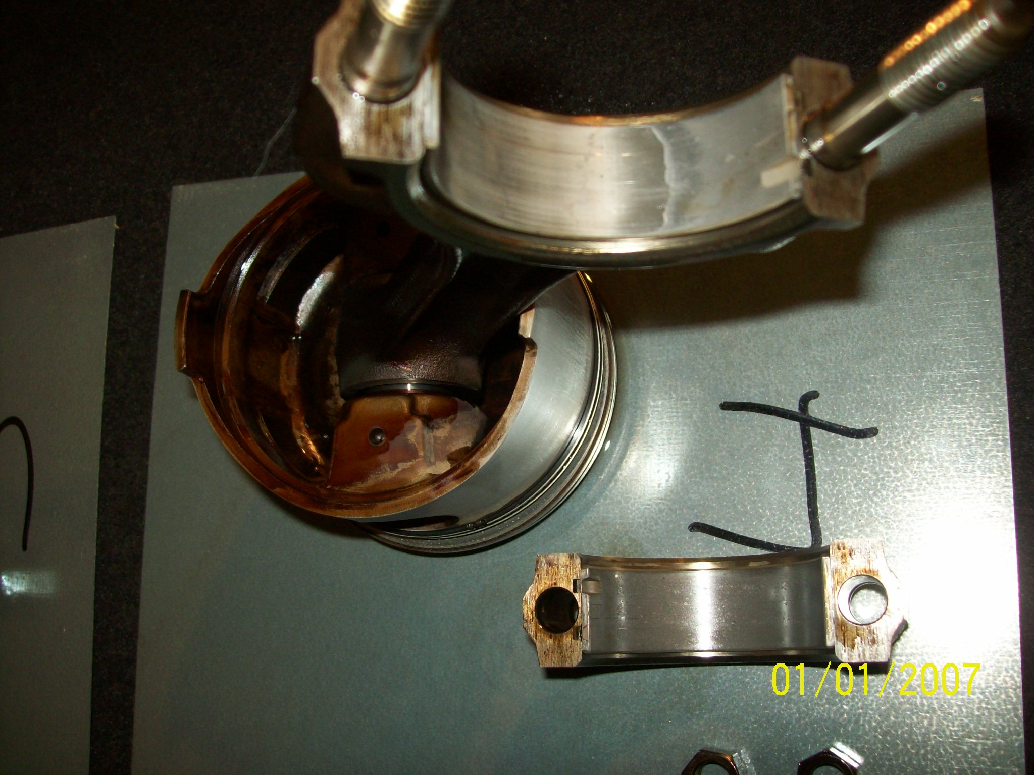

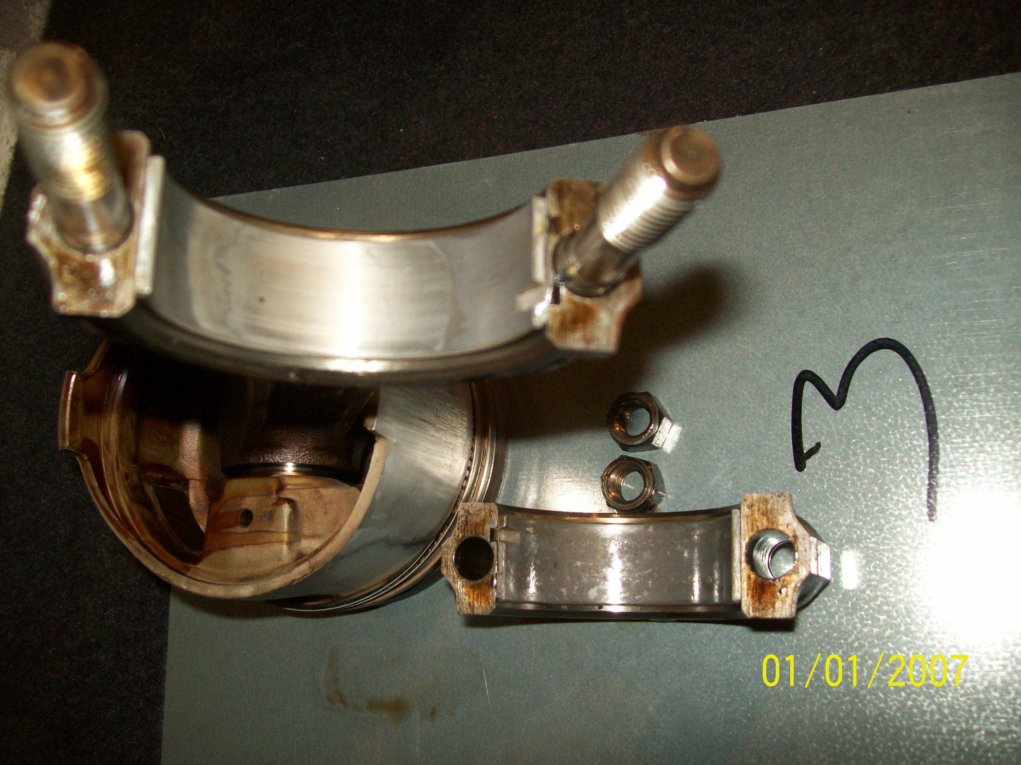

1Zyl. Pleuellager eine Riefe

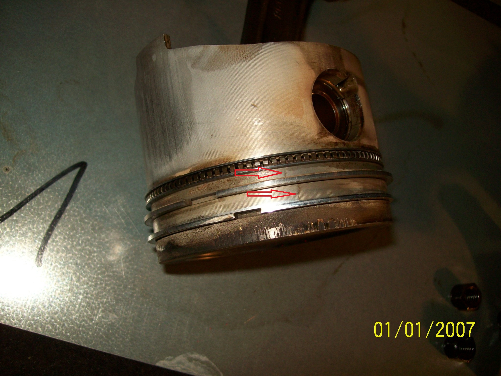

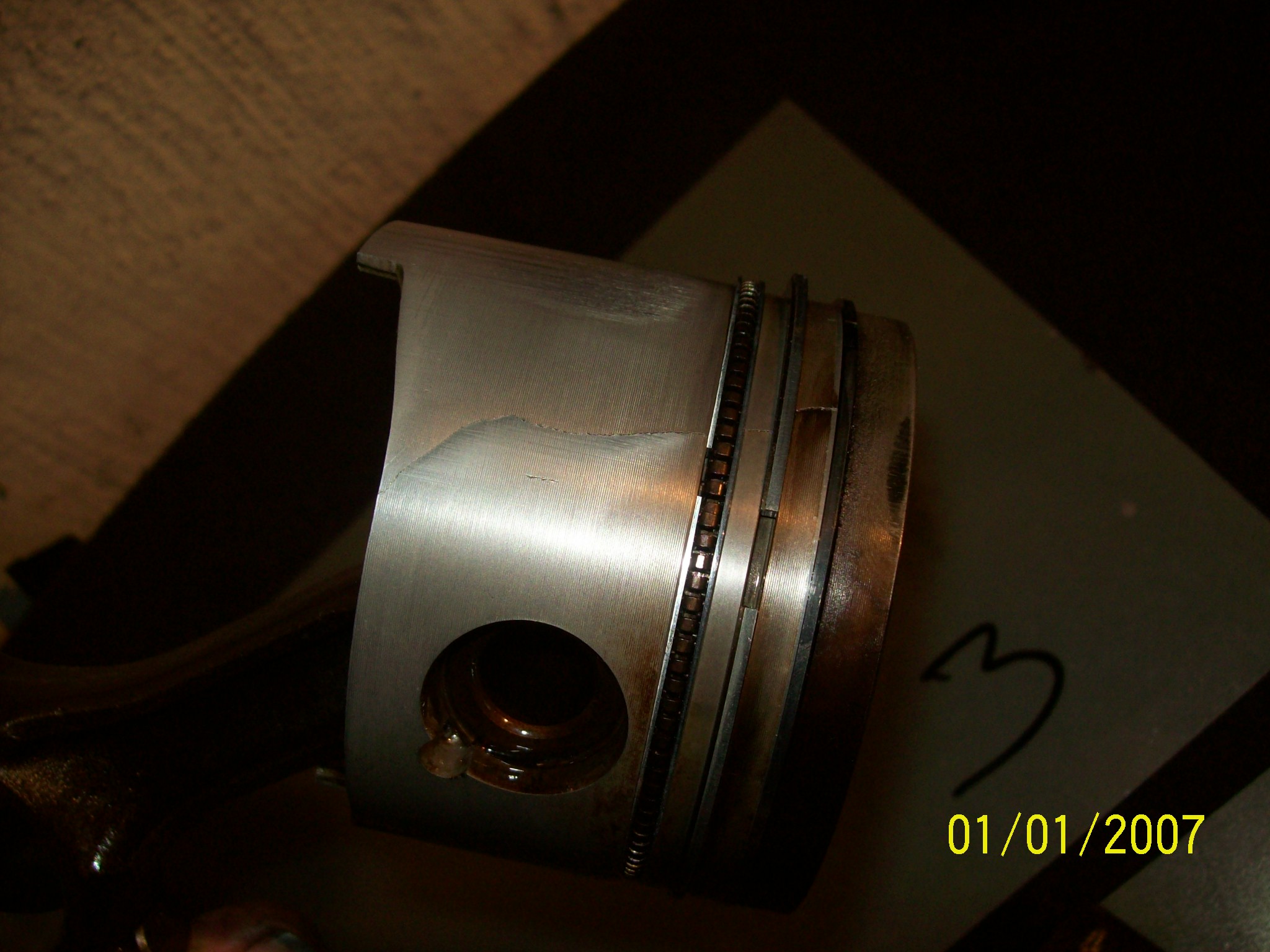

3Zyl Kolben gebrochen..Riss
weitere Kolben deuten Teilweise Risse/Brüche an.

100_0802.thumb.JPG.8ddc60e3012d5273376f84bc0a6970db.JPG 100_0803.thumb.JPG.cd2b0c79ac06a581f8e55cca2aa76eb0.JPG 100_0804.thumb.JPG.26cf5dfe4d4bfe9263fed3f4f5d89d15.JPG 100_0805.thumb.JPG.3e8cbf10b1ecae059c338b21769b1fb2.JPG 100_0806.thumb.JPG.a92e8c0d21deb65888d86a8701015eaf.JPG 100_0807.thumb.JPG.df4068fe2cddd28aaadd64b0738a6b92.JPG 100_0808.thumb.JPG.1c1b94d01e81fe4f3ae0f55f22e501cd.JPG 100_0809.thumb.JPG.af01f9cab2f784f0dfe5b2b41c798998.JPG 100_0810.thumb.JPG.3d5a514c7dad993a6f50c6bb49ab7632.JPG 100_0811.thumb.JPG.bba77af797ef110a57584e93217c054b.JPG
jeh weiter ich kam desto mehr frust..........:bawling:
Teilweise sind schon Brüche bzw Risse beim 1.Zyl zu erkennen, womit vielleicht erklärt wäre warum dort nur 8,5 bar Kompression.
Im Anhang mal den Bruch vom dritten Kolben
Krass, der Riss im Kolben....
Das Öl war mit VIEL Sprit angereichert, womit mangelhafte Schmierung zu erklären wäre.

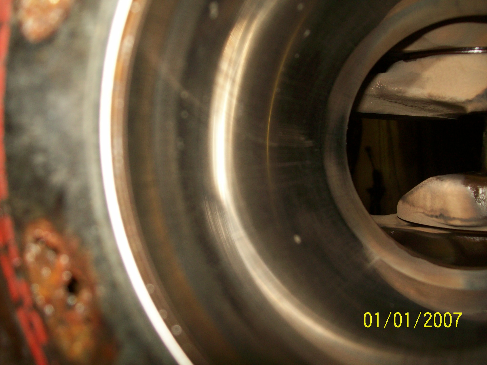

Hier noch ein Blick in die Runde u warum ich annehme das dort mal jemand mit Schmirgelpapier...........
100_0831.thumb.JPG.174b033c01dc8e47790c72e35c1402fd.JPG 100_0830.thumb.JPG.9e3a645c8f047bd4fd2e01ce12157b9b.JPG 100_0829.thumb.JPG.c1e6ce27166bfde7a1ab3cd70a0186c8.JPG 100_0828.thumb.JPG.83bf7c2202a622581077c11a9dcecb40.JPG 100_0827.thumb.JPG.79d5d31428c9f1af3e71a10c5008ed9a.JPG 100_0826.thumb.JPG.7d886407703b256fa5b13e70162cc886.JPG 100_0825.thumb.JPG.0463a81018ac95afe9e13bda7b63ca48.JPG 100_0824.thumb.JPG.076e5c057680c12f0bd1ed70665b4297.JPG
So nun raus mit euren Spekulationen.
Wie kommt es zu so einem Schaden ?
zu mager ?
zu fett u somit abgewaschen?
oder mager mit zu viel Druck...........? obwohl ich ganz sicher behaupten mag, das er die letzten ca.2000 km genau mit 0,9 bar lief
der erste Zyl fängt auch schon an, sollte zwischen den Ringen zu erkennen sein.
