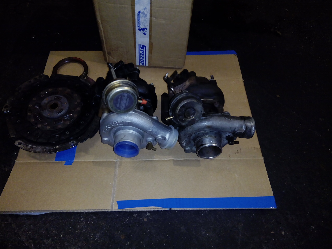

Der Motor läuft auch recht schnuckelig, habe eine Zeit den fetten Lader
http://www.saab-cars.de/threads/die-ersten-fragen-zum-neuerwerb.40074/page-3#post-858579
gefahren, dann mal mit dem angedachten orig. 8V Lader........angenehmer ohne diese Hauruckbeschleunigung,
also [mention=75]klaus[/mention] ;-) er war rückgerüstet....;-))
Leider wurde der Lader zum Heuler, nun habe ich mich zum W u Öl gekühlten von Speedparts entschieden, morgen kommt noch die neue Kupplung, dann sollte alles wieder nett miteinander spielen.
