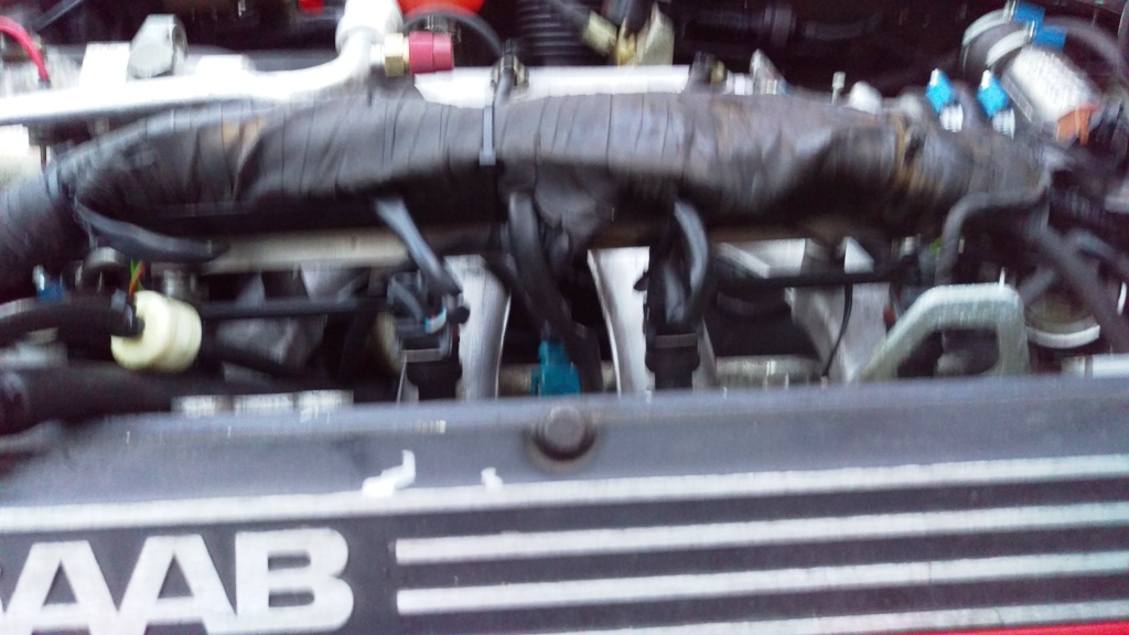

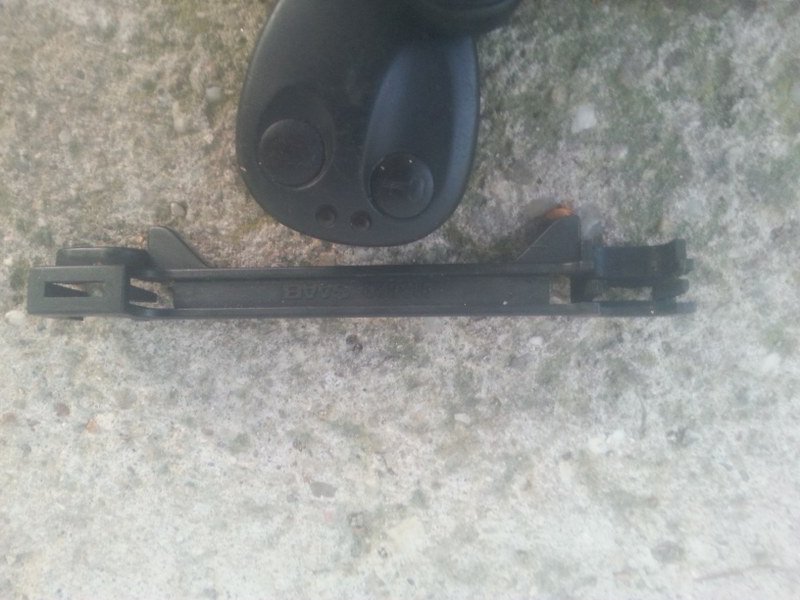

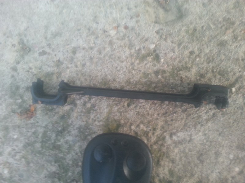

habe meinen Anlasser gewechselt und dabei ist mir beim Ausbau des Anlassers ein schwarzes Kunststoffteil herausgefallen ist. Ich müsste wissen wo es wieder hinkommt, könnte vom Schaltgestänge sein, dort gitbt es ähliche Teile.
Anbei ein paar Bilder. Hoffe, einer kann mir sagen, wo das Teil hinkommt.
Nummer auf dem Teil:
913823

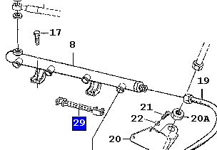

Mein EPC findet diese Nummer nur beim 9000, da ist es ein Halter am Kraftstoff-Verteilerrohr............

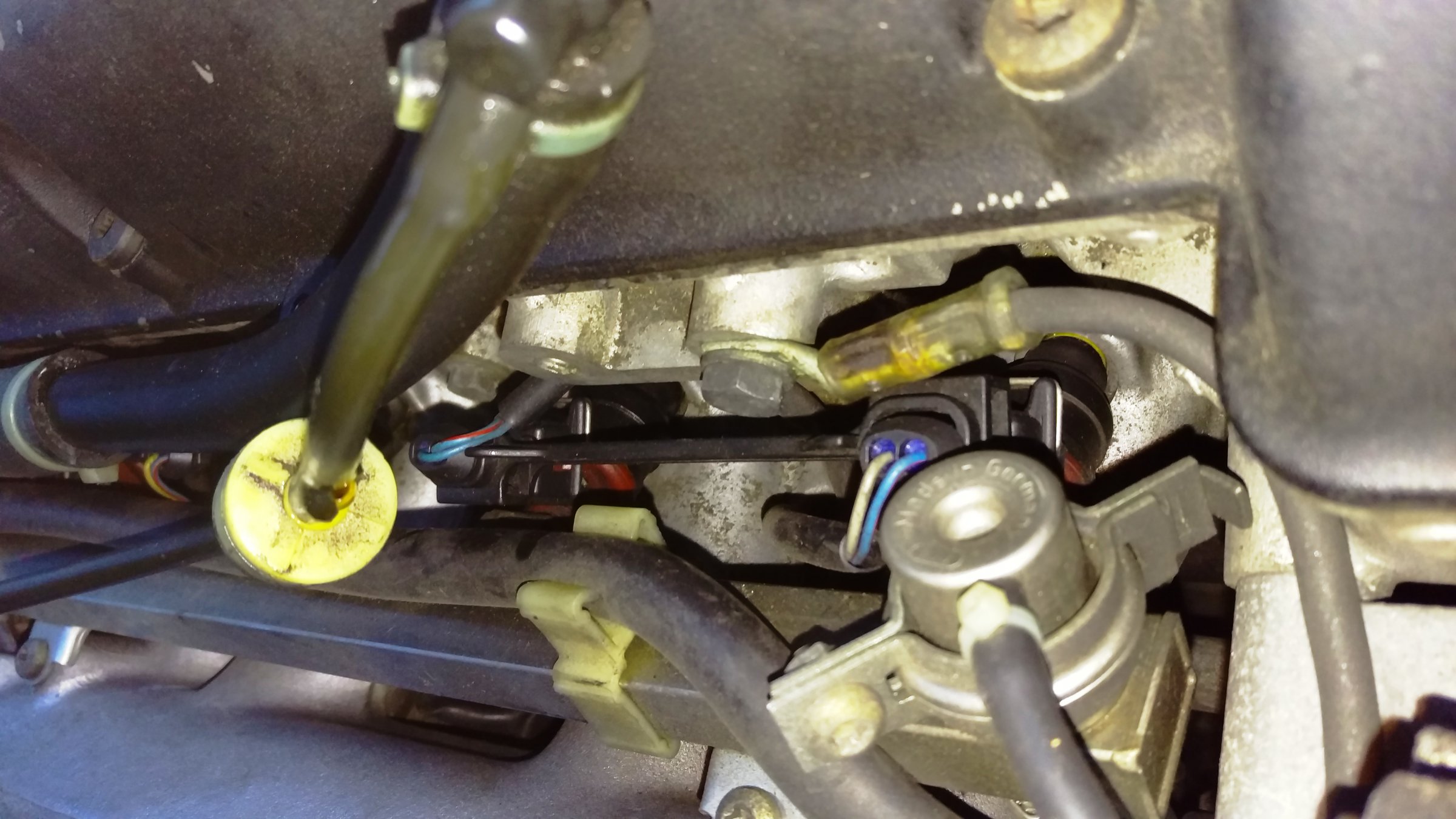

Hier mal Bilder Uhr wisst woher, sicher keine Montagehilfe.
Und jeder B2X4 sollte sie sicherlich haben93er9000.JPG.1773cf3a86bb8fdd508ae45fbddd6a86.JPG 97er9000.JPG.6ecb0143fa1fdc3842191d91060b1a03.JPG
Und jeder B2X4 sollte sie sicherlich haben[ATTACH=full]110248[/ATTACH] [ATTACH=full]110249[/ATTACH]
Die alten B234 haben die nicht. Nie gehabt.
Ich würde jetzt sagen Nö. Welche Teilenumer hast du da denn dazu?
http://www.jimellissaabparts.com/showAssembly.aspx?ukey_assembly=408394&ukey_make=1032&ukey_model=14676&modelYear=1997&searchString=fuel

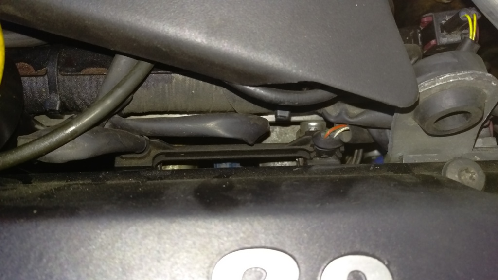

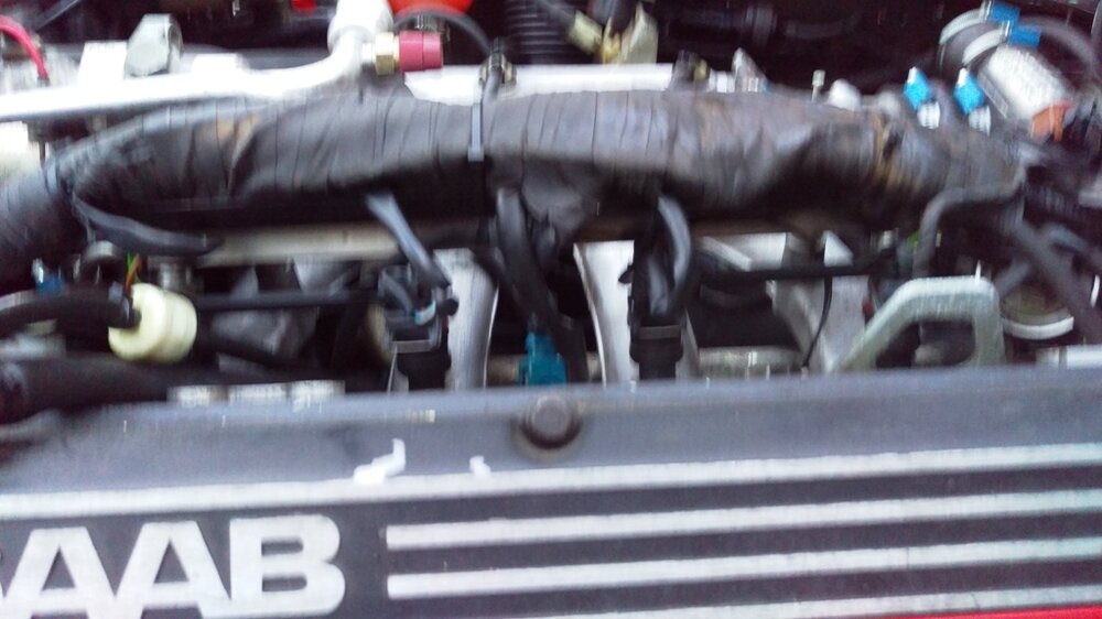

und eben noch bei einem 97er unter die Haube geschaut, einmal oben am Rail scharf, einmal an der Ansaugbrücke.
ESD_1.thumb.jpg.687335b7066540021fd59dff0d6a1338.jpg ESD_2.thumb.jpg.696b14f0a497e74d814d01a8bd2cde56.jpg
[ATTACH]110258[/ATTACH] [ATTACH]110259[/ATTACH]
91 38 231 2x

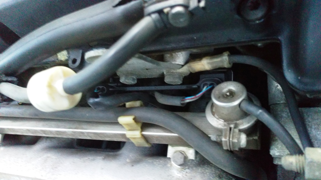

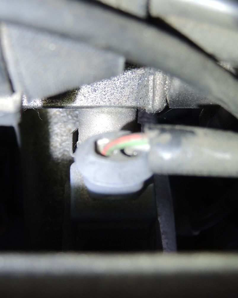

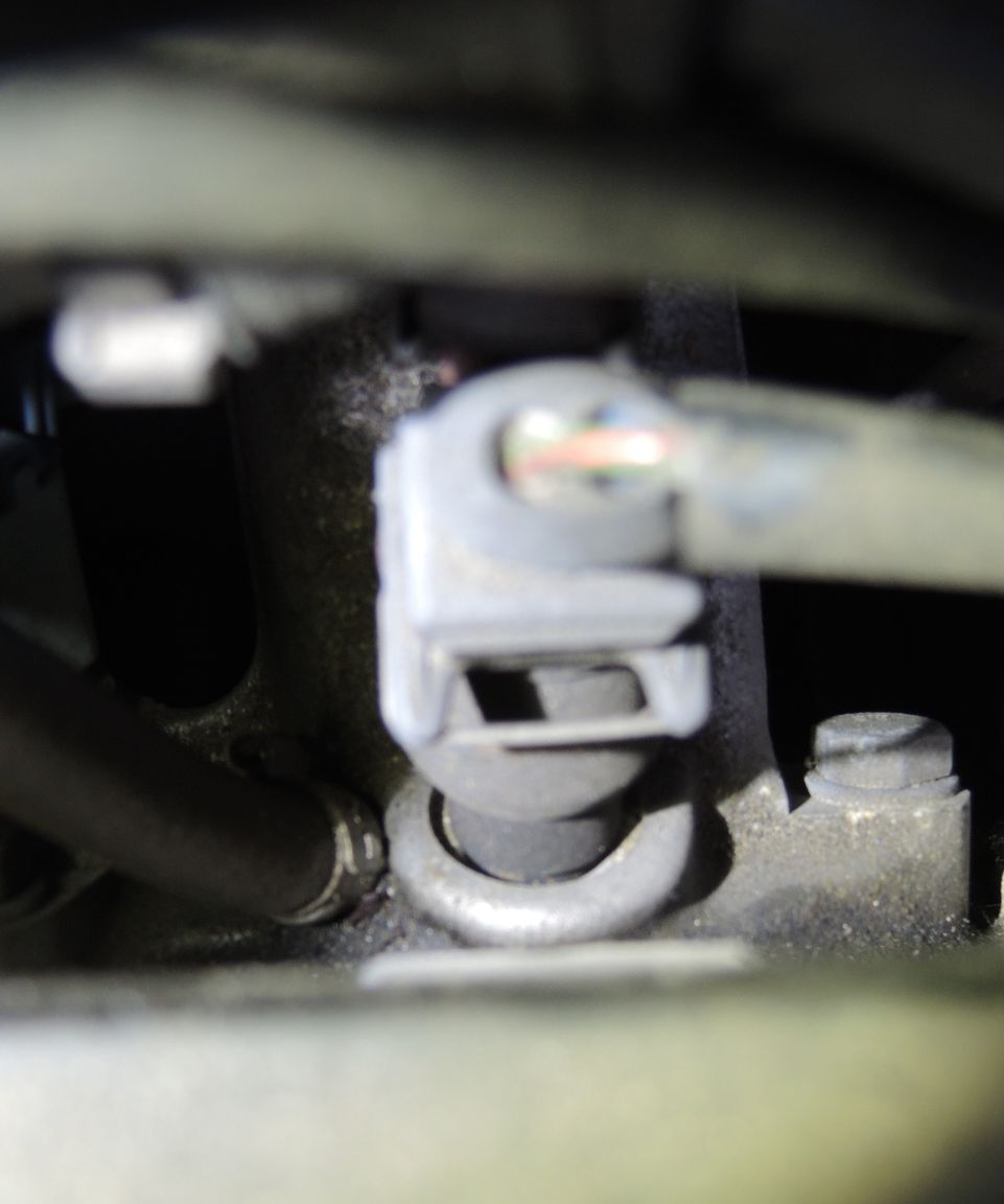

Ich geh jetzt an meine Karren und mache Bilder.
Zurück mit Bildern, kurz bearbeitet wegen Größe:
9000 B234L Steg2 Ami Aero 97erB234Lsteg297erAmiAeroi.thumb.jpg.59e514ed58f62905953df72b1b03303d.jpg
9000 B234R Steg ? die Sau 95:
B234R in 900II Steg3
Und Teile aus einem 93B234L in den 88er B202 im 900I übernommen
Die gehören da rein
Ich denke das kann hier massigweise bestätigt werden.
Einbauort sollte jetzt klar sein, 1x 1. und2 1x 3. und 4.
Bestehen noch Zweifel?
Man darf es einfach so annehmen!
