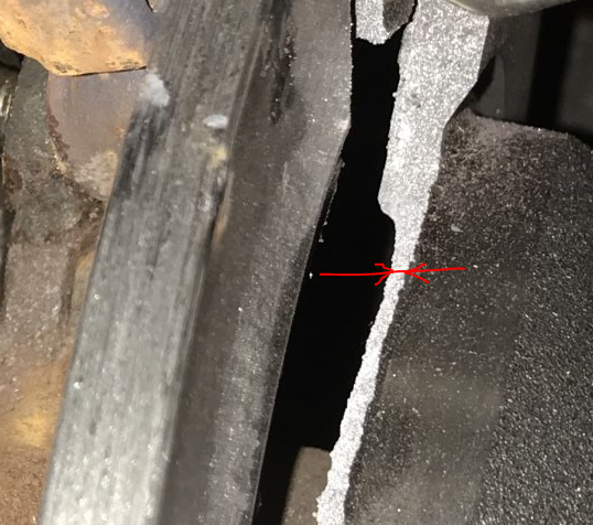

[mention=13859]Gerrit1105[/mention] Bei neuen Bremsscheiben und der gringen Laufleistung von nur 200 km muß man von einem Materialfehler ausgehen. Lunker im Stahlguß könnte man eventuell erkennen können.
Wie sieht denn der Halter für den Faustsattel aus? Nur die Schrauben abgerissen oder ist der Halter ausgebrochen?
Die Wahrscheinlichkeit, daß beim Einbau die Schrauben überdehnt wurden, geht zwar gegen Null, ist aber dennoch möglich.
Beides :rolleyes:asdf
Ich frag mal ganz vorsichtig: Ein Montagefehler ist ausgeschlossen? Bei einem losen Sattelhalter könnte ich mir vorstellen, dass beim Bremsen eine seitliche Kraft auf die Scheibe wirkt, die ein Stück aus der Reibfläche rausbricht?

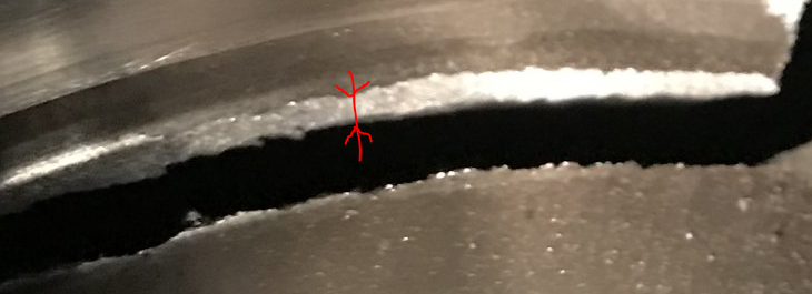

Andererseits mag das Foto ja täuschen - aber die Verbindung der Reibfläche zum Topf häte ich mir breiter vorgestellt...

Dacht ich mir zu Beginn auch. Aber: Die Schrauben vom Sattelträger sind abgerissen. Der untere teil der Schrauben steckt auch noch wie reingedreht ganz unten im Gewinde drin. Die hinteren zweidrittel sind rausgesprengt. :confused: Sonst wären die ja rausgedreht bzw. nicht noch ein Teil ganz unten drin...oder hab ich einen Denkfehler ? :tongue:
Die Dicke des Übergangs ist freilich wirklich sehr schmal...:eek:.

Na ja, ich würde vermuten, dass es reicht, wenn die Schrauben nicht ganz fest sind und dadurch seitliches Spiel entsteht, auch wenn die Schrauben noch nicht ganz raus sind. Wenn die dann abreißen, steckt immer noch ein Stück Gewinde im Achsschenkelgehäuse. Aber das im Nachhinein zu beurteilen, dürfte IMHO kaum möglich sein, und wenn man nach so einer Reparatur losfährt, ist man sich ja eigentllich immer sicher, dass man alles (richtig) gemacht hat. Nicht, dass es mir nicht auch schon mal so gegangen wäre, ich bin auch schon mal mit losen Radschrauben losgefahren, hab die Bremsfeder falsch montiert - manchmal fällt einem sein Versäumnis ja auch erst im Nachhinein ein... asdf

Da die Scheiben und auch die Sättel neu sind, käme nur noch ein Einbaufehler in Betracht. Anlagefläche der Nabe nicht ordentlich sauber gemacht, so daß die Bremsscheibe taumelt und dadurch eine vorzeitige Ermüdung eingetreten ist. Oder die Bremsscheibe hatte selber schon einen Seitenschlag.
Das hätte aber bei der TÜV-Prüfung auf dem Rollenprüfstand auffallen müssen!!! Da schwankt dann nämlich der Zeiger, bzw. die Werte springen rauf und runter.
Die Hinterradbremse wird ja eigentlich kaum belastet, maximal 15% der gesamten Bremsleistung. Beim Fahren macht sich da eine schlagende Scheibe kaum bemerkbar.
Der Einwand von [mention=800]patapaya[/mention] , daß die Bruchkante doch sehr schmal ist, ist ein Zeichen für einen Fertigungsfehler. Die Scheibe hätte niemals die Endkontrolle passieren dürfen.

Seitenschlag wäre mir, spätestens wenn der Sattel drauf war beim Durchdrehen der Scheibe aufgefallen- hätte dann ja alle halbe Umdrehung Kratzen müssen, bei neuen Belägen sowieso. odaa ?
Bruchkante werde ich mir mal nochmal genauer ansehen, bzw auch die Dicke der von der anderen Seite, wenns soweit ist.:redface:

Für mich sieht das aus wie ein Fehler beim Guss...irgendwo ein kleiner Lunker drin gewesen, der dann Spannung verursacht hat.
Oder man hat das Material nicht lange genug abkühlen lassen vor dem nächsten Arbeitsschritt.
