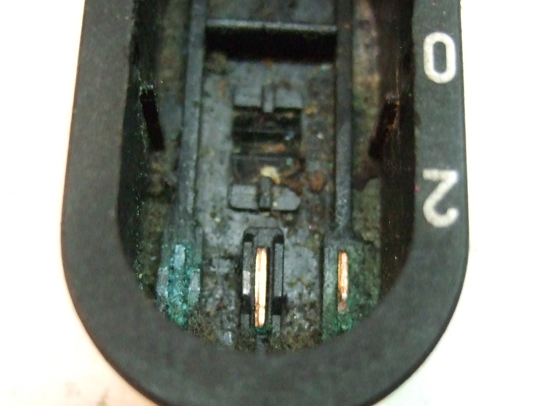

Einen funktionslosen Verdeckschalter hatte ich vor Jahren kurz nach dem Kauf auch an meinem 900II mal - der wurde damals noch vom FSH für einen kleinen Lohn gereinigt - seitdem funktioniert er problemlos, wird auch regelmäßig benutzt. :rolleyes:
An dem Schalter kann ja nicht soo viel anders sein als z.B. an dem Lichtschalter - und der sah bei meinem 901 so aus:
Ohne ihn vor Augen zu haben, sollte sich der Verdeckschalter ebenso öffnen und reinigen lassen: mit kleinem Schraubenzieher oder Klinge vorsichtig von der Seite die Betätigungswippe raushebeln, auf die Federchen achten - der Rest ergibt sich dann...

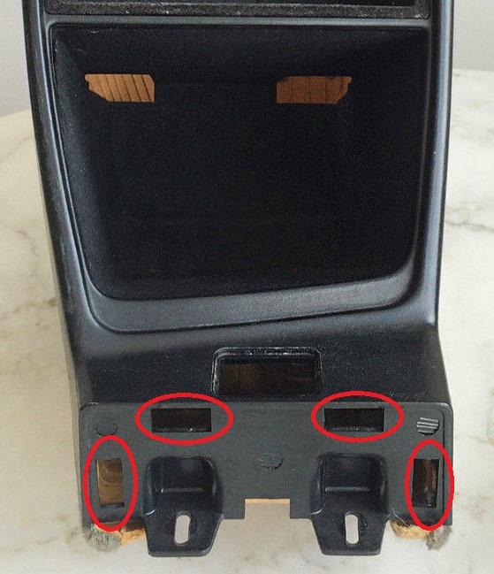

Wie geht der am besten raus? Rahmen nach oben raushebeln oder Mittelkonsole ausbauen, damit man von hinten ran kommt?
Nimm mal das Zieharmonikastück zwischen Mittelkonsole und Schaltkonsole raus (ist nur eingeklemmt). Bin mir nicht mehr sicher ob dann zumindest ein kleiner Zugang unter den Schalter frei liegt. Dann einfach hoch drücken. Ansonsten vorsichtig mit einem Cutter o.ä. von oben.
Geht nur von oben, falls man die Konsole nicht ausbauen will.
Theoretisch sind Löcher vorhanden:
Einfach nach oben aushebeln. Das hat bei mir ohne bleibende Schäden funktioniert.

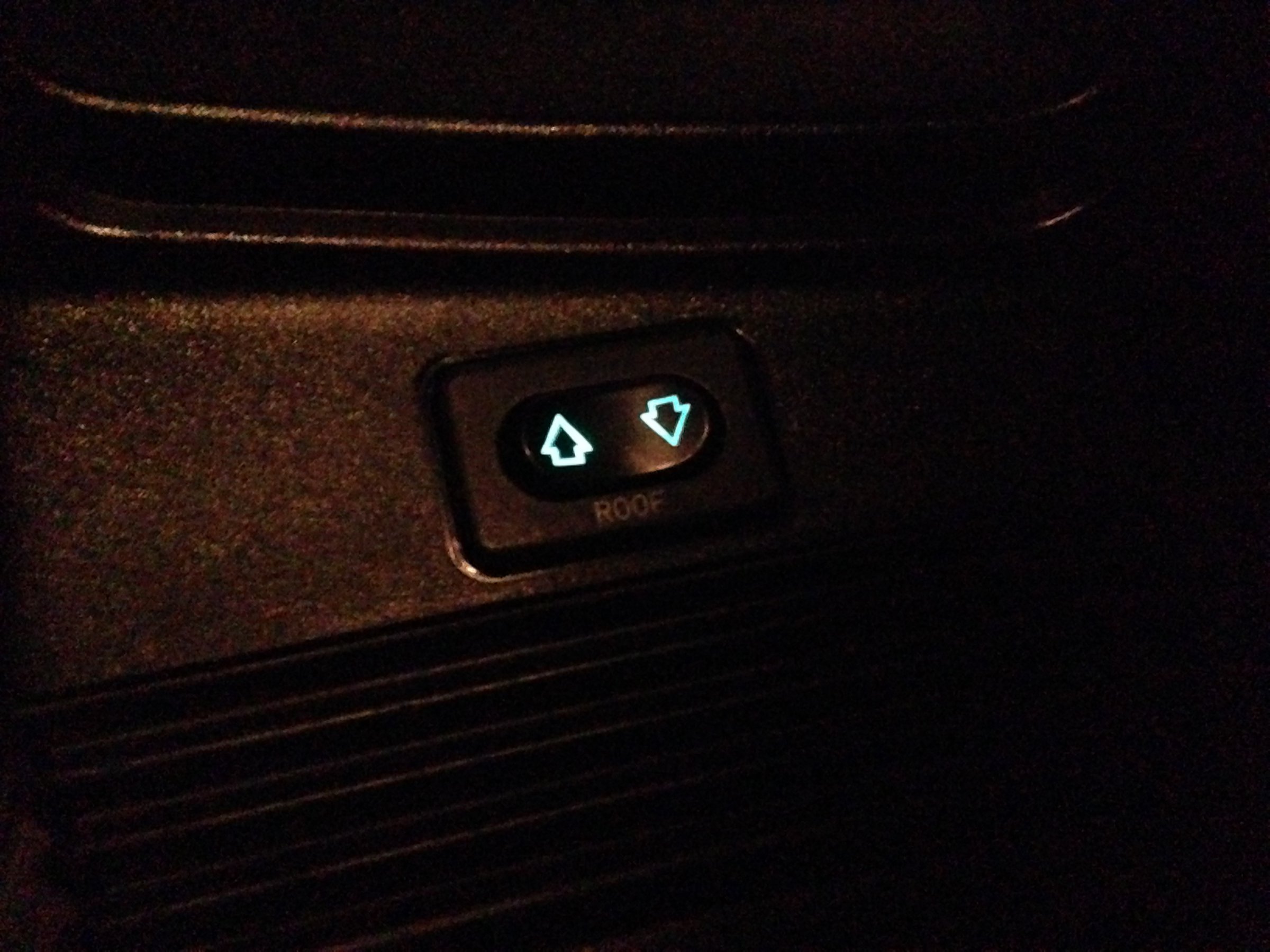

Der Fensterheberschalter 95 03 772 ist vom eigentlichen Schalter identisch mit den Innereien der Verdeckbetätigung. Ob auch die andere Variante des Fensterhebers 45 19 138 funktioniert, habe ich noch nicht probiert. Zumindest in der Verdrahtung der Schalterbeleuchtung gibt es Unterschiede.
Die Variante mit eingegossenen Pfeilen verrichten jeweils im CC fürs SSD und im CV für oben ohne ihren Dienst incl. Beleuchtung.
