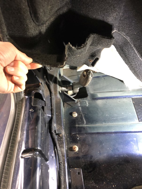

Die Lösung war dann, das Stück Teppich hoch zu ziehen das Links und Rechts hinter den Rückleuchten am Kofferraumboden ist. Um das machen zu können muss aber erst mal das Dichtgummi der Kofferraumöffnung unten abgezogen werden und auch das schwarze lange Blech der Ladekante.
Dann lässt sich der Teppich hochklappen. Sieht dann so aus:

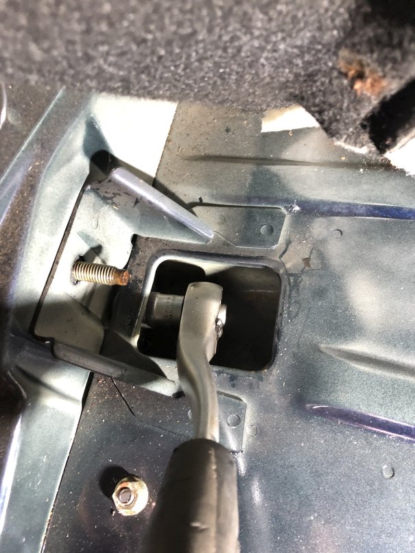

Unter der Ratsche seht ihr ein Loch. Da habe ich einen hellgrauen Deckel abgenommen. Und da unten sieht man dann die zweite Schraube mit Mutter:
Dann kann man den Stoßfänger nach hinten abziehen. Vorausgesetzt man hat die kleinen Schräubchen der Schürze unten schon vorher abgeschraubt. Nur eine pro Seite.

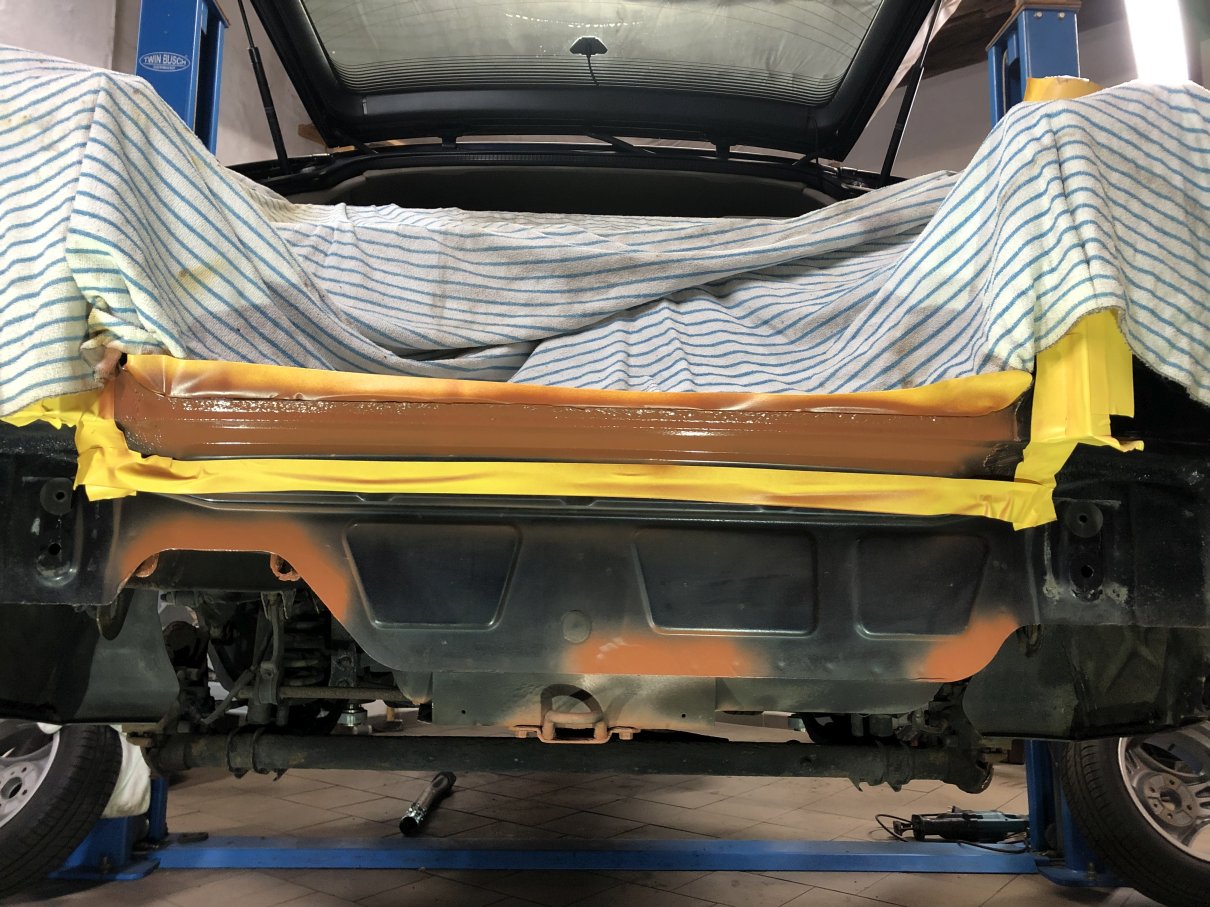

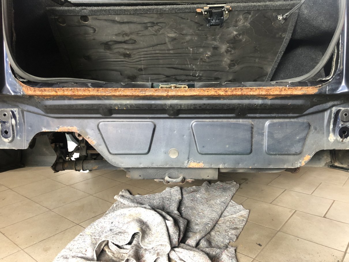

Das ist wohl eine Problemstelle beim 9000. Ich habe das mit der Wabbelscheibe der Flex alles großzügig entfernt und dann mit Fertan Rostumwandler behandelt. Ich bin halt ein Fertan Fan. Die zu behandelnde Stelle nass mit einem Tuch abwischen, dann Fertan aufpinseln, nach 3 Std. nass abwischen. Man hat dann viel blankes Metall und in den Poren schwarze Punkte, was vorher Rost war. Danach mit Rostgrund weiter arbeiten wie gewohnt:

Als Problem würde ich sie eher nicht bezeichnen, wenn man sie nach >20 Jahren durch Konservieren beheben kann, und das an einer recht gut zugänglichen Stelle :rolleyes: - aber typisch ist sie wohl, an meinem hab ich sie auch gerade konserviert, allerdings mit Kovermi.
Immerhin war die Falz noch vorhanden.:cool:
Den Ausbau der Stosstange halte ich für selbsterklärend.
Die Öffnungen lassen sich übrigens sehr gut zur Konservierung nutzen.

[mention=10270]Rennsemmel[/mention] - bei dir sehe ich gar nicht die Festzurrösen und das lange Winkelblech.
Das Winkelblech ist mit zwei Schrauben am Kofferraumblechboden angeschraubt und muß bei mir weg, sonst komme ich nicht an die untere Mutter.

Du hast eine AHK... :rolleyes:
Die Festzurröse Links hatte ich schon ab und dann nur für's Foto die Ratsche nochmal drauf gesteckt :biggrin:
