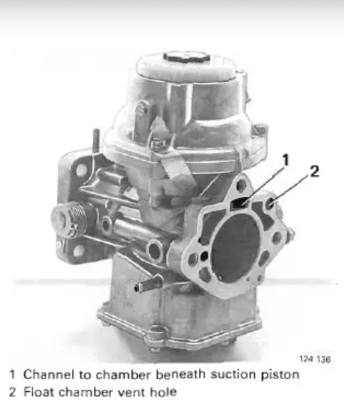

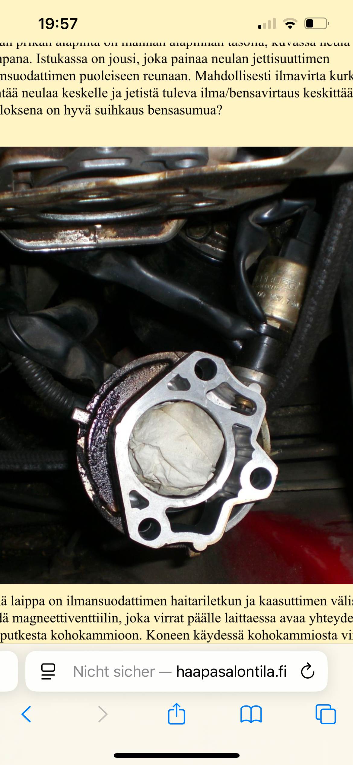

Warum Schwimmerkammer-entlüftungs-ventil? Das Ventil sorgt doch dafür, dass ab einem bestimmten Füllstand kein weiterer Sprit in den Vergaser läuft (damit dieser nicht überläuft).
Es gibt beim 175 Cd zwei Ventile, das für den Pegel und das für die Entlüftung, meine ich.
Da ich einen CDUS habe und mir relativ sicher bin das der Pegel funktioniert, dachte ich der hätte das auch. Wie gesagt da fehlen mir die Unterlagen dazu.
Hi,
der Link hat mir schon mal geholfen die Entlüftungsanschlüsse zu finden.
Beim 175CD sind die mE nach außen geführt, hier offensichtlich vor der Drosselklappe am Flansch.
Jetzt habe ich aber auch endlich ein Bild vom 900 mit CDUS Vergaser gefunden.
Da sitzt vor dem Blech welches den Ölpeilstab fixiert noch ein Zwischenstück.
Das habe ich nicht.

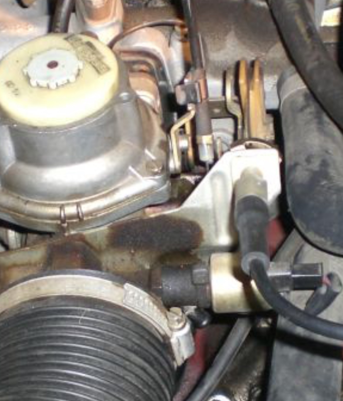

Kennt jemand die Funktion des Ventils was dort eingeschraubt ist ?

das Thema mit dem Vergaser kann ich auflösen. Oben verlinktes Bild mit dem Ventil war wohl eine Umweltrelevante Maßnahme.
Meiner hat eben ein älteren Adapter wo die Entlüftung auch sichergestellt ist.
Das Schwimmerkammerventil habe ich geprüft indem ich bei vollem Benzinpegel in den Zufuhrschlauch geblasen habe.
Absolut dicht da kommt kein Sprit nach.
Also eher ein Thema des Thermostaten warum das Öl nach Sprit riecht.
Ich hatte hier eines mit einer niedrigeren Öffnungstemp verbaut um den Motor thermisch zu entlasten.
Daran liegt es.

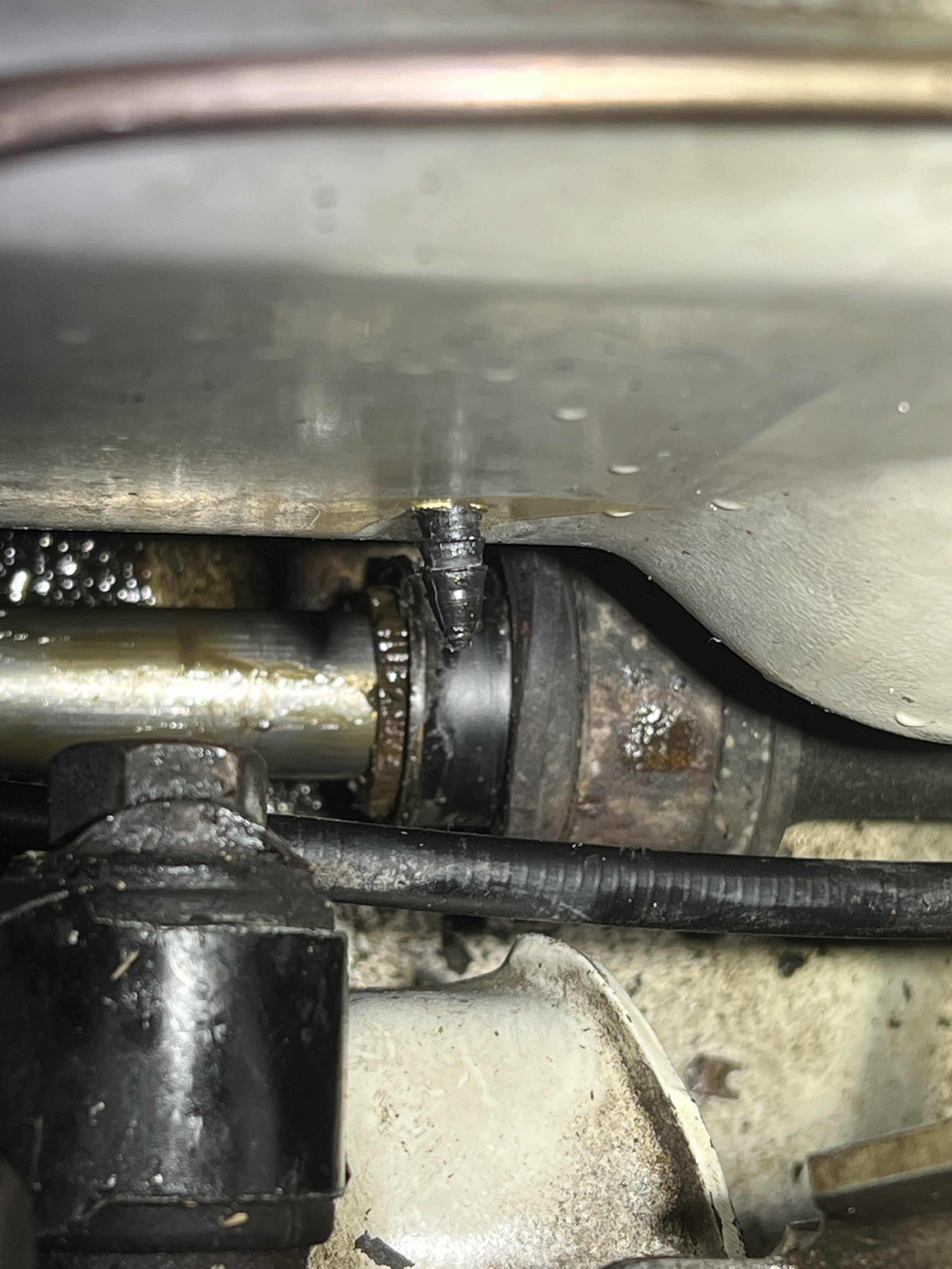

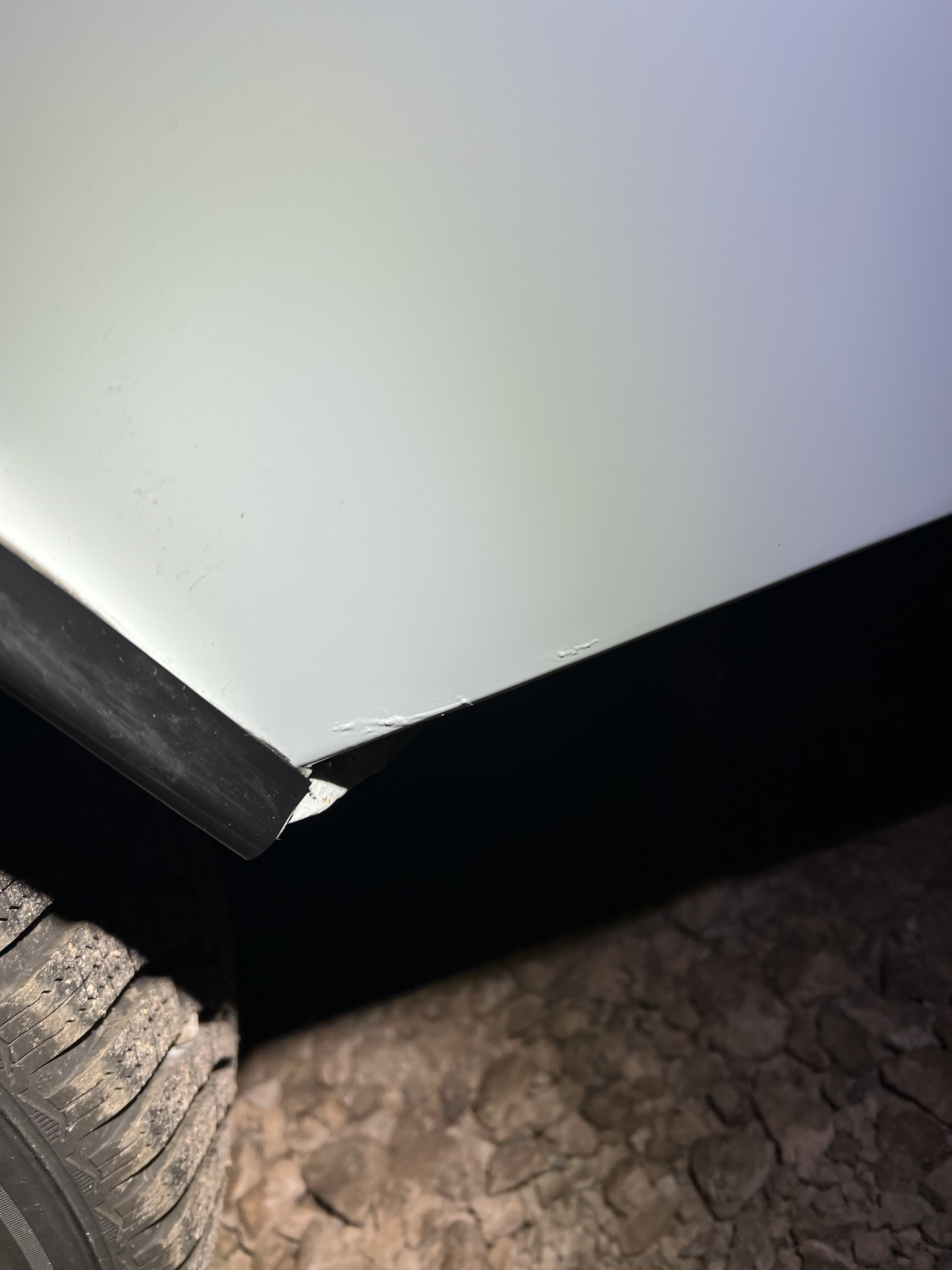

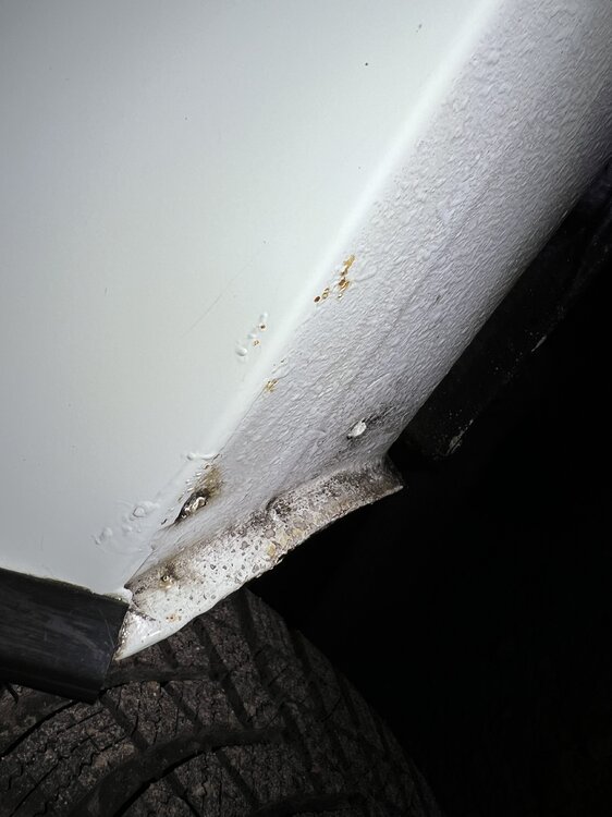

Was mich heute aber voll angekotzt hat ist die erste Durchrostung.
Wer viele Posts zurück stöbern möchte sieht den Rost innen aufgrund der undichten Kiemendeckeln.
Diese habe ich viel zu spät neu eingeklebt und jetzt ist es durchgeschlagen.

Das mit dem Rost ist natürlich ärgerlich. Immerhin ist es noch überschaubar, zumindest auf dem Bild. Also wenn du es nicht sofort angehen kannst, dann wenigstens Versiegeln damit es nicht größer wird.
[mention=2952]white-99[/mention]
Ja genau, ich hab ihnen alles frei gekratzt und ne viertel Dose Fluid Film pro Seite drüber gesprüht.
Scheint noch solide zu sein…

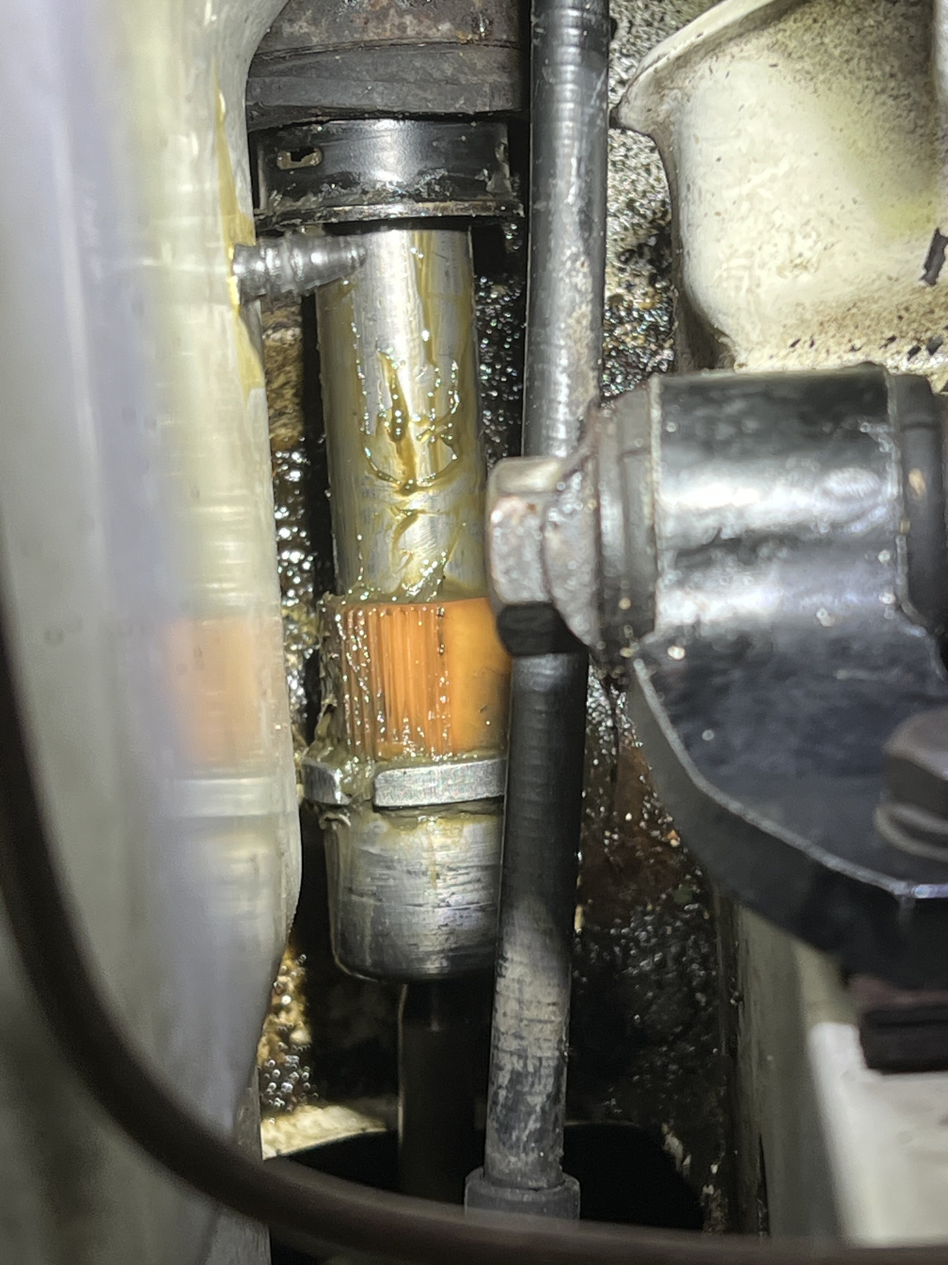

Fehler gefunden.
Spurstange hat innen, -> Achtung -> ca. 1cm Spiel.:eek:

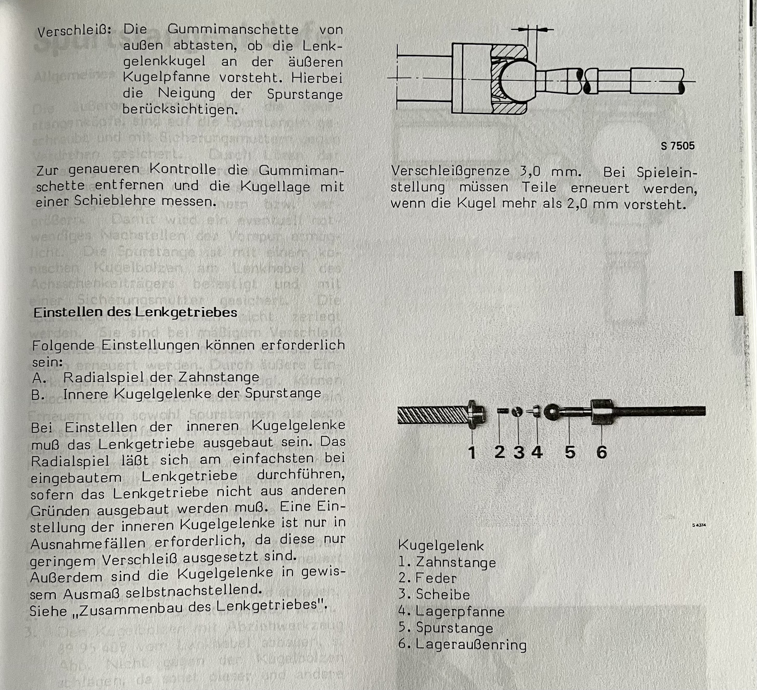

Hm, ich vermute um die Axialgelenke der Lenkung auszutauschen muss das komplette Lenkgetriebe raus ?
mach zunächst die Lenkmanschette ab und sieh Dir das an. Aus´m Hinterkopf würd ich behaupten zumindest bei einigen Baujahren lässt sich das innere Gelenk teilen und ausdistanzieren.
Vielen Dank HFT. Ja so hab ich es im Werkstatthandbuch jetzt auch gesehen.
Aber dieses Druckstück sollte sich doch nicht von selbst verstellen ?
Beängstigend finde ich das dort auch steht das das Teil bei Verschleiß raus springen kann asdf
Ich find das so krass das der Wagen einwandfrei geradeaus gelaufen ist.
Hier nochmal zum verdeutlichen :eek:
Meine größere Sorge ist das ich beim Abschrauben das Lenkgetriebe zerstöre.

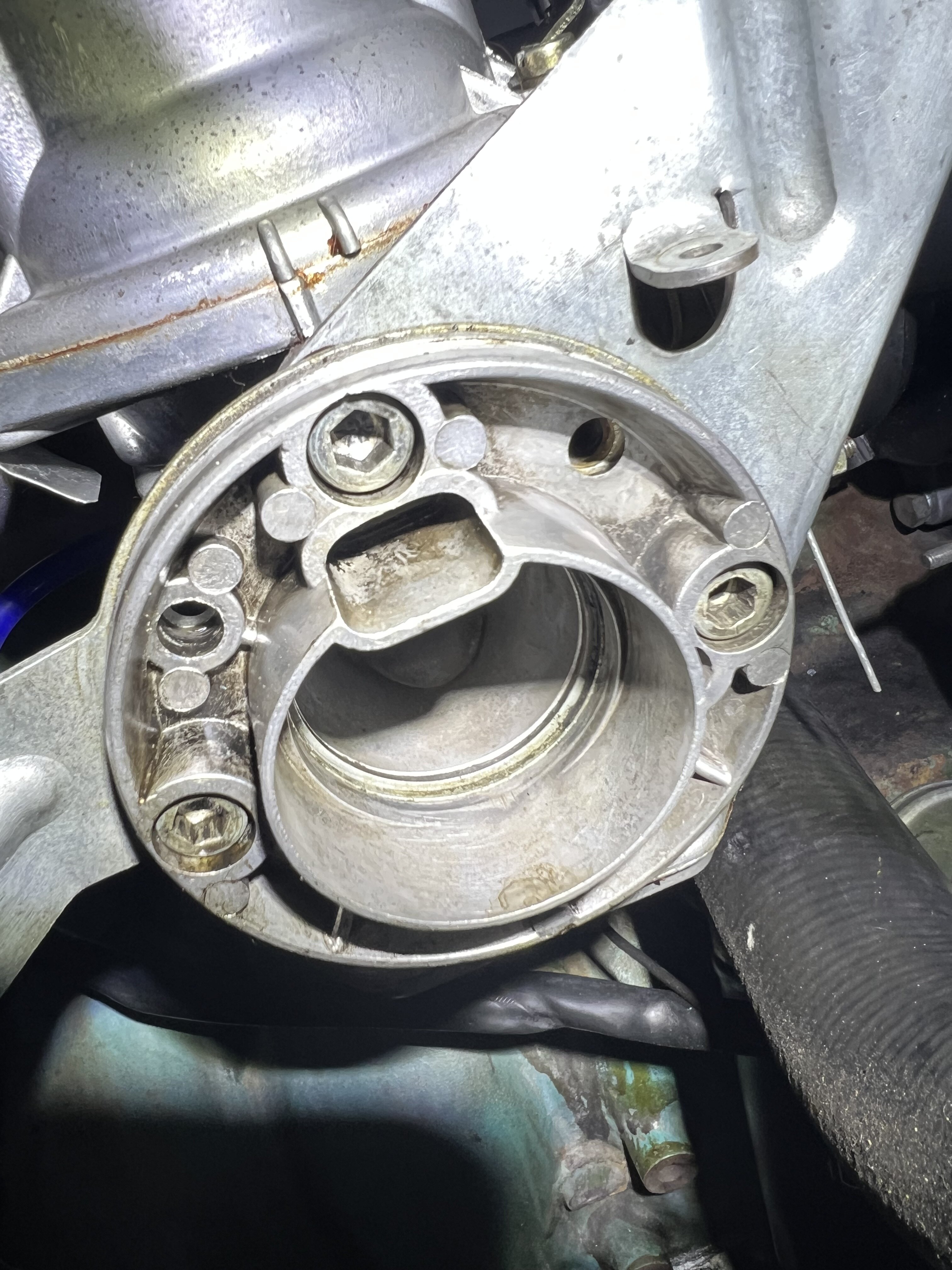

So liebe Mitforisten,
endlich hatte ich mal Zeit mir die Sache genauer anzuschauen.
Es ist nicht der innere Spurstangenkopf der ausgeschlagen ist.
Das Gleitlager zum Lenkrohr ist wohl rausgeflutscht.
Ich meine auf dem Gleitlager eine Rastnasse zu erkennen die wohl in die Vertiefung oben am Rohr gesichert werden soll.

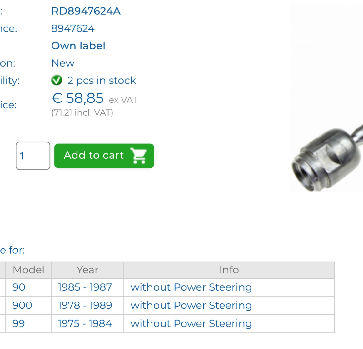

Die Bauart des Spurstangenkopf kann ich leider immer noch nicht identifizieren, ob denn diese einstellbar ist.
Er unterscheidet sich allerdings zumindest von den Produktabbildungen die man zu meinem Wagen 83 im Internet findet.
Als ich das Gleitlager wieder an Ort und Stelle hatte gibt es nun auch kein Spiel mehr in der Lenkung. Die Teile sind links wie rechts anscheinend nicht verschlissen.
Kann mir jemand trotzdem mit der Teilenummer zum Spurstangenkopf helfen damit ich weiß was dort verbaut ist.
[ATTACH alt=IMG_4779.jpeg]285979[/ATTACH]
Auf Deinem Bild hier ist aber nicht der Sprustangenkopf zu sehen, sondern das innere Ende der Spurstange, also eher Fuß als Kopf
Und "einstallbar" ist ein Spurstangenkopf, so wie ich ihn am SAAb kenne, selbst nie. Was "einstellbar" ist, ist die Spur über die Länge der Spurstange incl. Kopf. Erreicht wird die durch wehr oder weniger starkes herein- bzw. Herausdrehen der Spurstange in den bzw. aus dem Kopf.
Am "Fuß" ist naturgemäß auch nichts einstellbar, dieser aber dafür möglichst auf der Stange im Lenkgetriebe zu verstemmen.

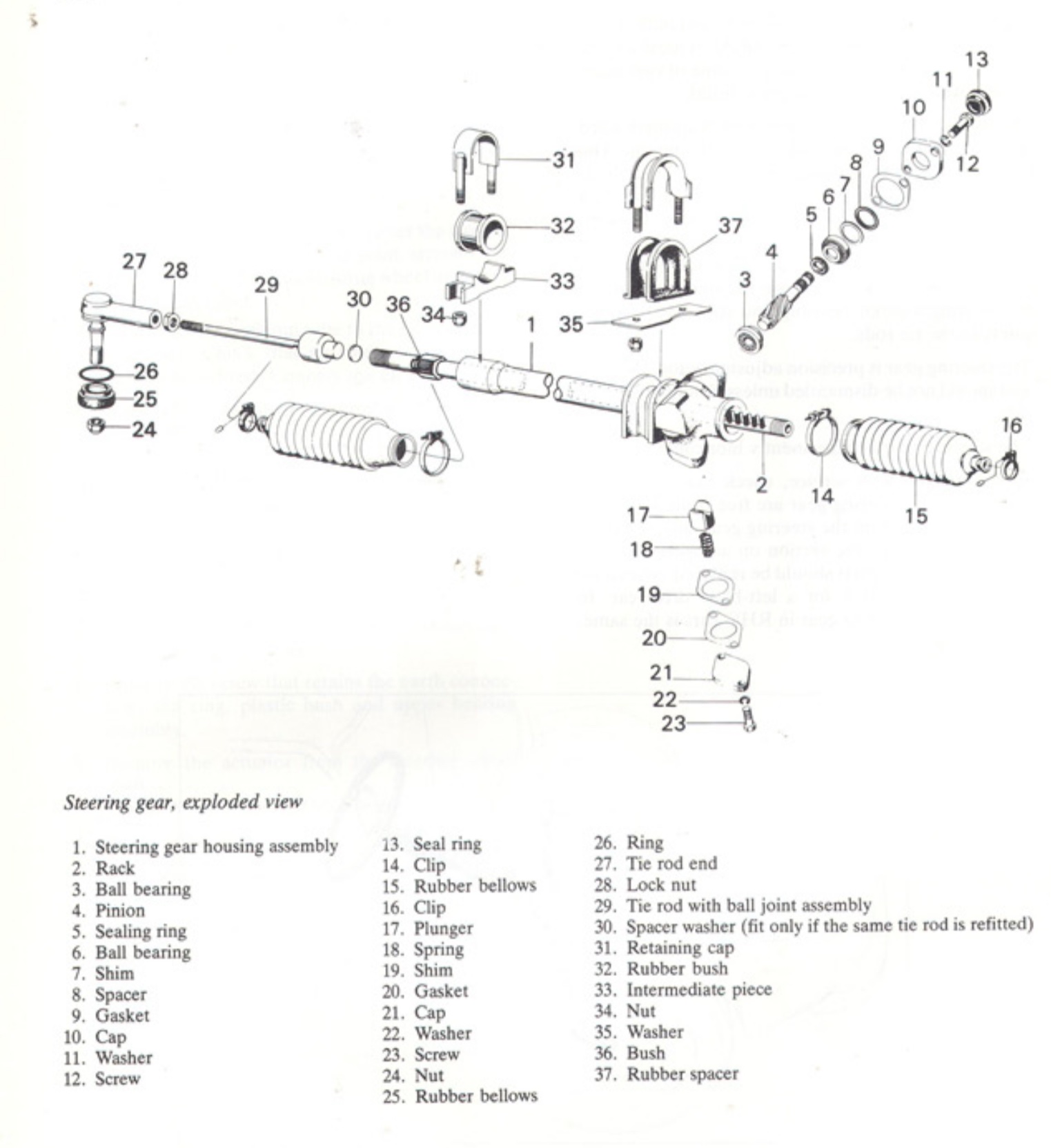

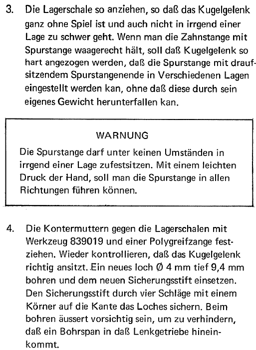

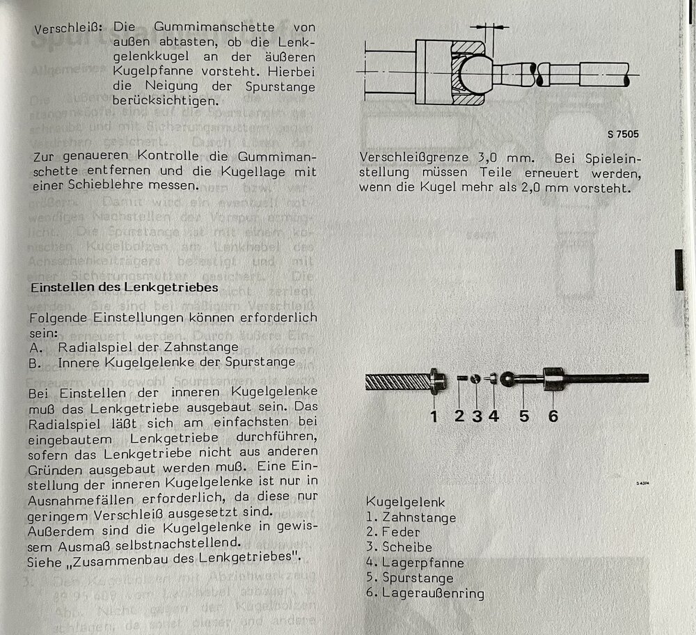

Wenn ich Dich richtig verstehe, müßte 3. & 4. auf 642-7 das von Dir gesuchte sein. (siehe anliegendes, frisch gescanntes, PDF)

Die Lager die Du meinst sind die der Lenksäule.
36 muss in 1 befestigt werden.
Die blauen Markierung im Bild zeigen unten am Gleitlager die nicht mehr gut zu erkennende Rastnase.
Oben am Lenkrohr sieht man eine der Ausfräsungen die das Lager sichern sollten.
Diese sind am Umfang vermutlich alle 120• vorhanden.
Da über den Taschen im Lenkrohr ja der Faltenbalg incl. Schlauchschelle liegt könnte man ein Element dort eingesteckt ja sichern…

Ja, aber genau das müßte doch die auf den Punkt 2. auf 642-6 folgende Aktion sein. Hier geht es doch um die Montage des minneren Kugelgelenks auf der Zahnstange:
Um die Lenksäule kann es hier noch gar nicht gehen, da die Zahnstange erst in 5. in das Lenkgetriebe eingeschoben wird.

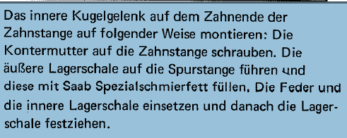

Das hier ist doch genau die Stelle, wo die Spur- an die Zahnstange kommt:
Eher nicht. Denn 1 ist das Lenkgetriebegehäuse. Die 36 ist, wenn ich das nicht ganz falsch sehe, auch nur die Buchse zwischen Gehäuse und Zahnstange. Befestigt wird eher die 29 (Spurstange) an der 2 (Zahnstange), und zwar über das (auf Deinem Bild nummernlose) dicke rechte Ende der Spurstange (auf dem Bild im WHB-PDF, wo die Nummern wieder anders sind, die 28).
