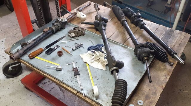

Am 25.5.2026 um 20:15, white-99 hat gesagt:
Hat der auch die schwer zugängliche Klemmschraube direkt am Eingang zum Getriebe?
Lösen und wieder fest ziehen war die ganze Schwierigkeit.

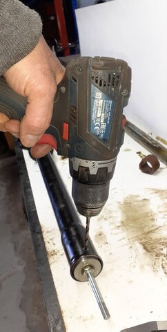

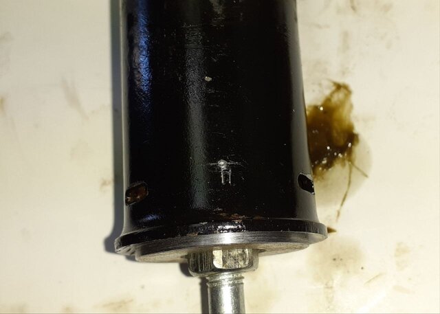

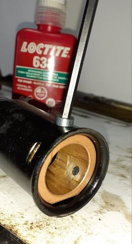

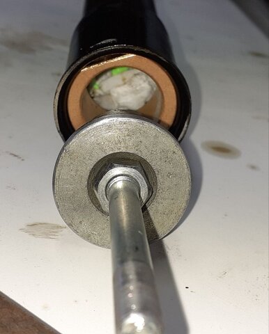

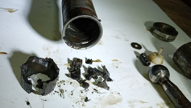

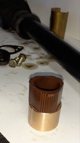

Übrigens ein finde den Fehler Bild zur Neu eingepressten Gleitlagerbuchse 😀.
Löse hier noch auf.
Das Messinggleitlager hatte keine Entlüftungsnut.
Also zieht es den Faltenbalg bei Lenkbewegungen in den Unterdruck bzw. Überdruck auf der anderen Seite.
Ich hab das Teil dann nachgearbeitet.
Kurzum ich habe zumindest keine Empfehlungen zu Betrieben die Lenkgetriebe aufarbeiten. 🖖

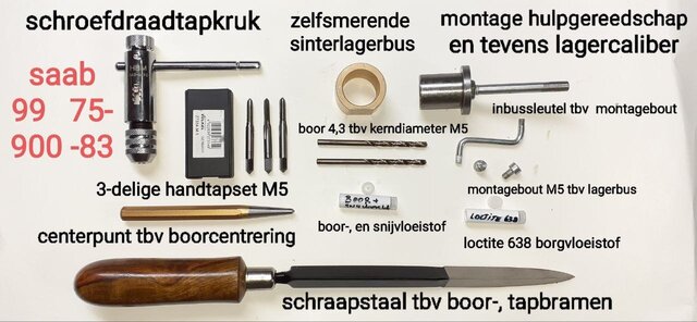

Hallo White-99
Hast du dein Leckungsproblem gelöst?
Hier meine eigene Entwickung zu das rechter Leckungslager.
Es gibt eine billige Lösung aus Kunststof. Ich hab für SinterlagerBronze gewähl.
Für mehr informationen mail: saab99turbo1978@gmail.com
