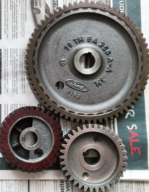

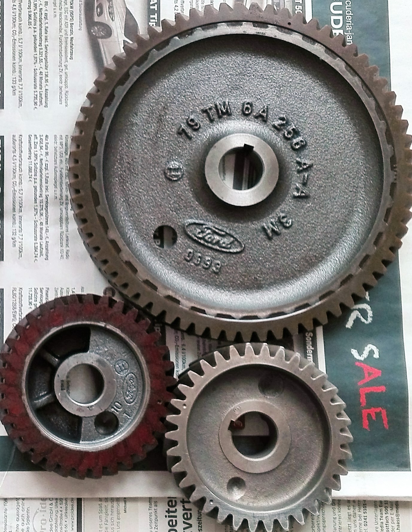

Folgende Nummerierung sollte beim Stirnrad beachtet werden:
69tm gute Qualität
79tm Top Qualität
Beides sind Verbundräder.
wie bereits berichtet sind die Aluräder nicht schlecht, aber singen recht laut und unangenehm.

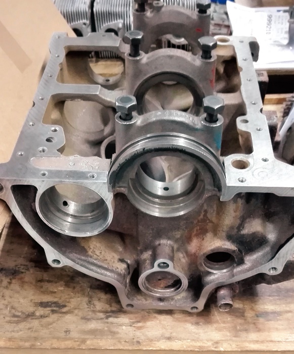

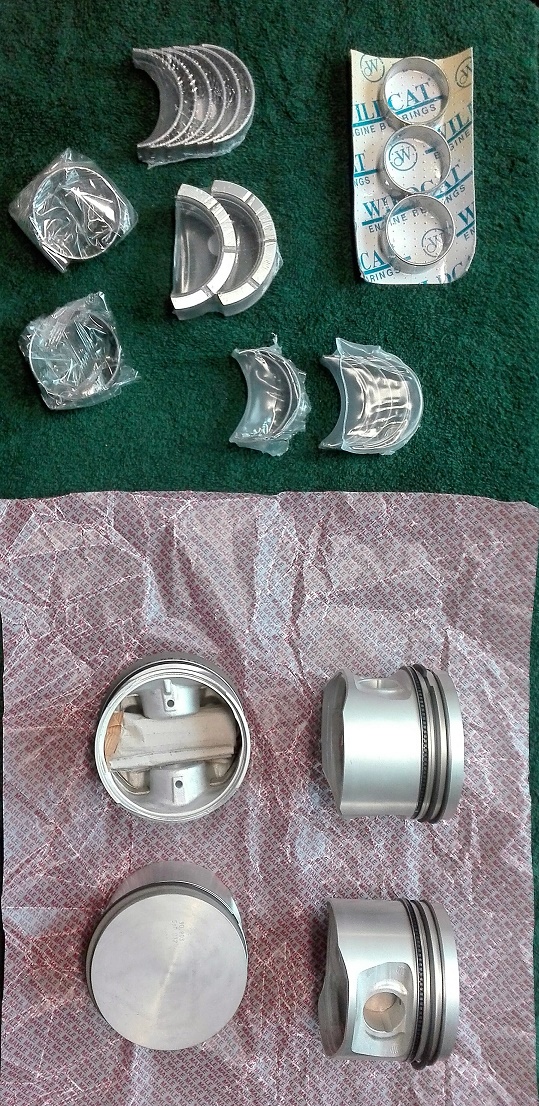

So langsam stelle ich die Teile zum Wiederaufbau des Originalmotors zusammen:
Heute Teile eingekauft und an dem Altmotor gehts auch weiter!
IMG_20161007_095210.thumb.jpg.35c7959195e71ddb2c695e76dcd45fbc.jpg IMG_20161007_101949.jpg.486bb40d4d599ab38dc2982abd19a45d.jpg IMG_20161007_101955.thumb.jpg.23b481113265dac0f612f36d4ea2ce4c.jpg IMG_20161007_102156.jpg.89120abe8dabb1f5fa2218cb444ef768.jpg IMG_20161007_102206.thumb.jpg.c8f904fa3bfc559fa192b2f4c5861db5.jpg IMG_20161007_102723.jpg.462a8aeee50a41296888195fbea32fbf.jpg IMG_20161007_103215.jpg.860d770932bc5f060677f21170bdbe4c.jpg
Wenn der Kram sauber ist macht die Arbeit gleich doppelt Spaß:biggrin:

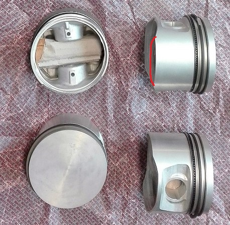

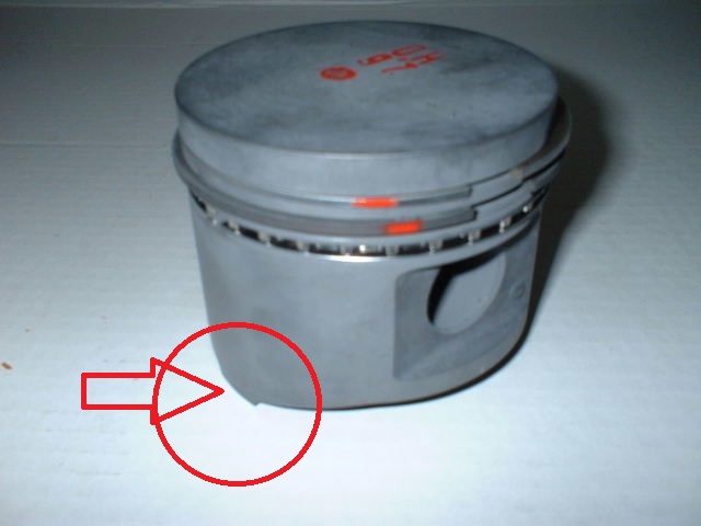

[mention=3711]Meki[/mention] nur aus ganz tiefen Erinnerungen, gab es eventuell zwei unterschiedliche Kolben (Ausführungen)??
ich meine mich zu erinnern, das es zwei unterschiedliche Kolbenschaftlängen bei dem 17ner gab.
Die Schafthöhe unterscheidet den 15 vom 1700 er
Der Abstand der Kolbenbolzenbohrung zur Kolbenoberkante unterscheidet sich bei 1500 und 1700, wie Meki schon sagt.
Es gibt aber auch noch jeweils LC und HC Kolben für 1500ccm und 1700ccm.
LC = Low Compression / niedrige Kompression
HC = High Compression / hohe Kompression
Die LCs kamen entsprechend mit schlechterer Spritqualität (niedrigere Oktanzahl) zurecht. Ein 1700ccm LC hat wie ein 1500ccm HC 65PS, aber auch ein wenig mehr Drehmoment. Der 1700ccm HC hat dann schon 75PS.

Ziehst du die Nockenwellen-Lager selbst ein oder lässt du machen ?
Die auf deinen Photos gezeigten Wildcat-Bearings Nockenwellen-Lager sind nicht quer geschlitzt wie die Originale (mit der Art eines "Puzzle-Verschlusses")
Ich hatte Probleme beim Einziehen dieser Lager, die Ausgleichswellen-Lager gingen ohne Probleme.
Sogar Liebl-Motosport hat seinen Aussagen nach hin-und-wieder Schwierigkeiten beim Einziehen der mittleren Nockenwellen-Lager besonders beim Ford V6.
Seine Empfehlung war eine dickerere Gewindestange beim Einziehen zu verwenden um das Risiko zum Verkanten des Lagers zu minimieren.
Im Extremfall nach mehreren Versuchen würde er sogar etwas von der Nockenwellen-Lauffläche abtragen.
Hallooo Ihr beiden..........Danke!
Ich meine Nr. 2 .....http://www.kfz-tech.de/Biblio/Kurbeltrieb/Kolbenmasse.htm
Ich meine Nr.5. Nr. 2 ist entsprechend anders bei abweichendem Nr5.
Ich verwende HC = 98 Oktan verwenden und Zündung leicht später einstellen!
Genau, ist ja auch die Regel bei den V4-Motoren im 96. :smile:
... weil 5+2=6 und die 6 ist bei allen (hier für diesen Motor) identisch? Womit dann kleines 5 das gleiche meint wie größeres 2? Oder gibt es auch unterschiedlichen Kolbenhöhen (6)?
wir reden doch von einem zum 1700er mutierenden Motor oder?
hier Meki's......kolben
und ich rede davon
von dieser Seite
http://www.oldtimer-motorenteile.com/product_info.php?info=p6879_kolben-ford-capri-1700--68---72.html
wenn ich mich nur noch erinnern könnte warum ewig bei den P7 Taxi's die Kolbenschäfte weggebrochen sind......:confused::confused::confused:
Wie bereits geschrieben, :Das Richtige Werkzeug verwenden!! Etwas von der Nockenwellen-Lauffläche abtragen???? Da ist wohl auf Sollmaß aufreiben des Lagers gemeint:confused:
[ATTACH]118447[/ATTACH]
und ich rede davon
[ATTACH]118448[/ATTACH]
von dieser Seite
Bei den von mir verwendenden Mahle Kolben ist das was immer weggebrochen ist erst garnicht dran:ciao:
Den Bildern in #94 nach haben die Hemden der Kolben sozusagen einen unterschiedlich breiten Kragen. Oder wie auch immer man den Richtung KW verlängerten Bereich des Hemdes nennen soll. Meintest du das, Achim?
Ich bin mir nicht sicher ob man Dreistoff-Lager aufreiben sollte, so dünn wie die Schichten sind bleibt nicht mehr viel von der obersten übrig.
Schieb mal die Wildcat-Lager über deine Nockenwelle und berichte. Bei mir hatten die Lager im ausgebauten Zustand gehörig Klappermaass. Im eingebauten Zustand drehte die Nockenwelle nur schwer.
Dreistoff- Lager????:stupido3:
schaust du gerade wieder Bilder auf deinem Handy?
deutlicher kann man das doch nicht einkreisen!:mad:
klingt fast logisch, wenn die 1500 Kurbelwelle bleibt...:ciao:
