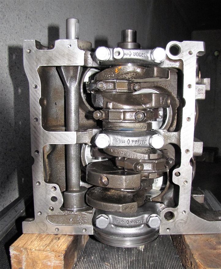

hier Meki's......kolben[ATTACH=full]118449[/ATTACH]
Der rot markierte/skizzierte Kragen ist so grob 3/4 des Kolbendurchmessers
und ich rede davon
[ATTACH]118448[/ATTACH]
Und hier ist es dann vielleicht noch 1/4.

hier Meki's......kolben Den Anhang 118449 betrachten <-----------------------------------das Bild kam von [mention=3711]Meki[/mention] , ich habe dort das rote nicht eingezeichnet.
Klicke in dieses Feld, um es in vollständiger Größe anzuzeigen.
Den Anhang 118448 betrachten
Ja klar, aber du hattest doch in #94 schon das selbe Bild von ihm reingestellt. Halt noch ohne die rote Markierung. Ich hab halt jetzt das mit genommen damit es eindeutiger wird, was ich meinte.
So, und reden wir jetzt von was unterschiedlichem? Der Kragen, eingeschnürte Bereich des Hemdes, wie auch immer das richtig heißt, hab da nix zu gefunden, der ist doch bei dem Kolben von Meki deutlich breiter als bei dem von dir mit dem Hinweis, dass da "bei den P7 Taxi's die Kolbenschäfte weggebrochen sind.", in #94 eingebrachten.

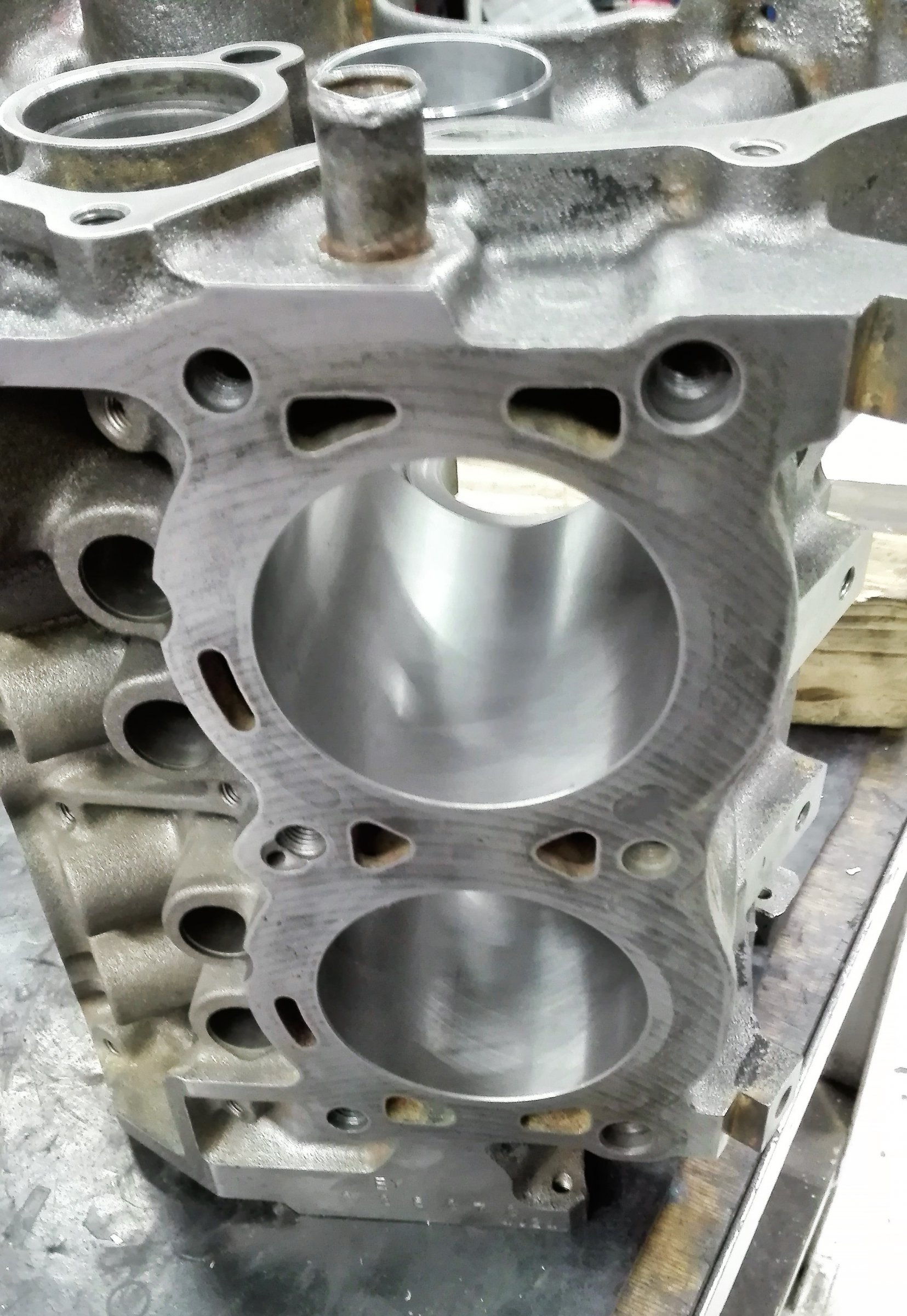

Es ging mal wieder ein wenig weiter: Nun ist der Block auf 0,5er Übermaß aufgebohrt aber noch nicht gehohnt!!

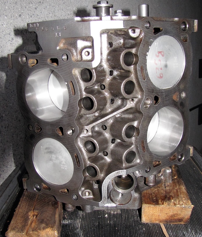

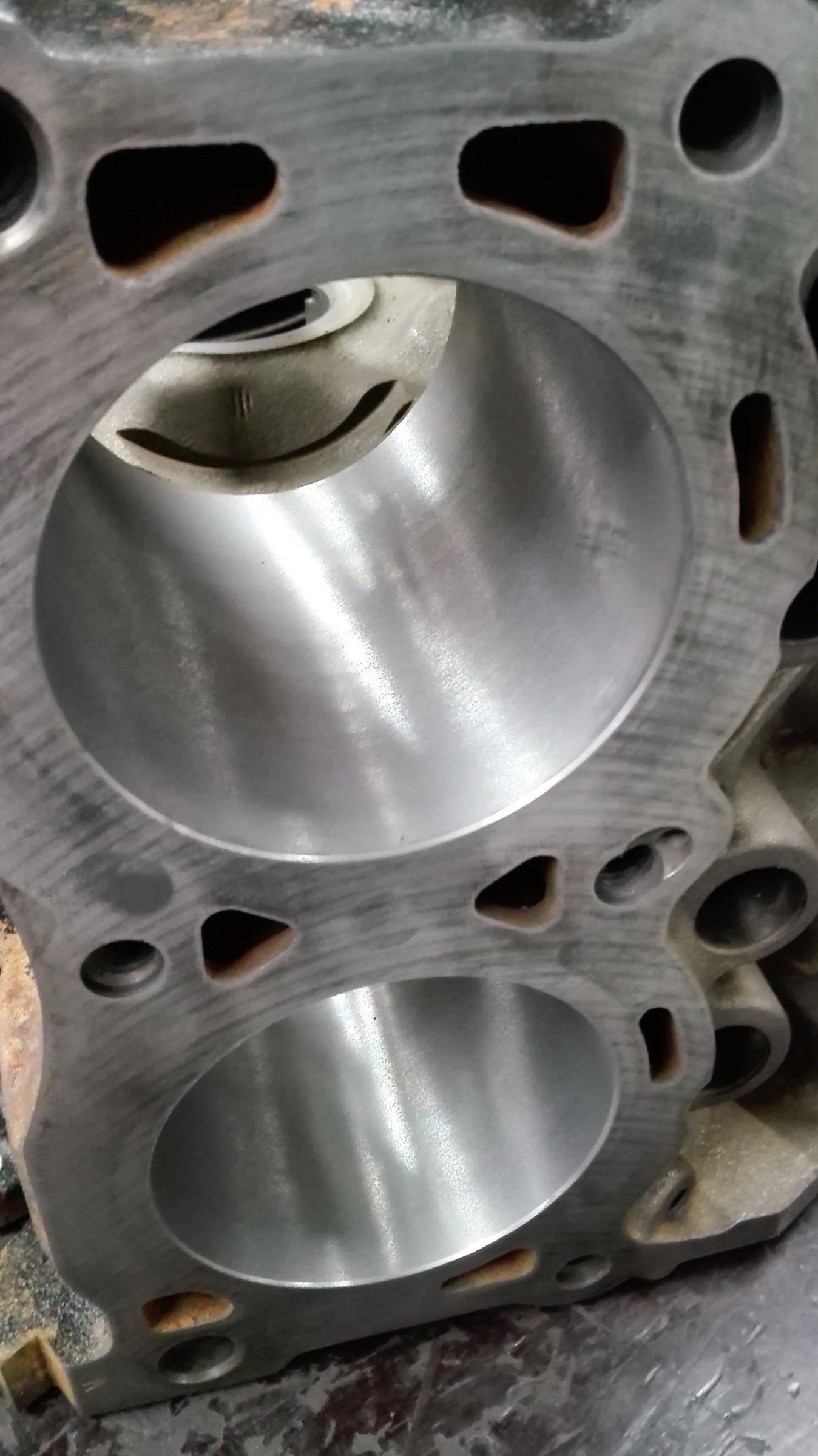

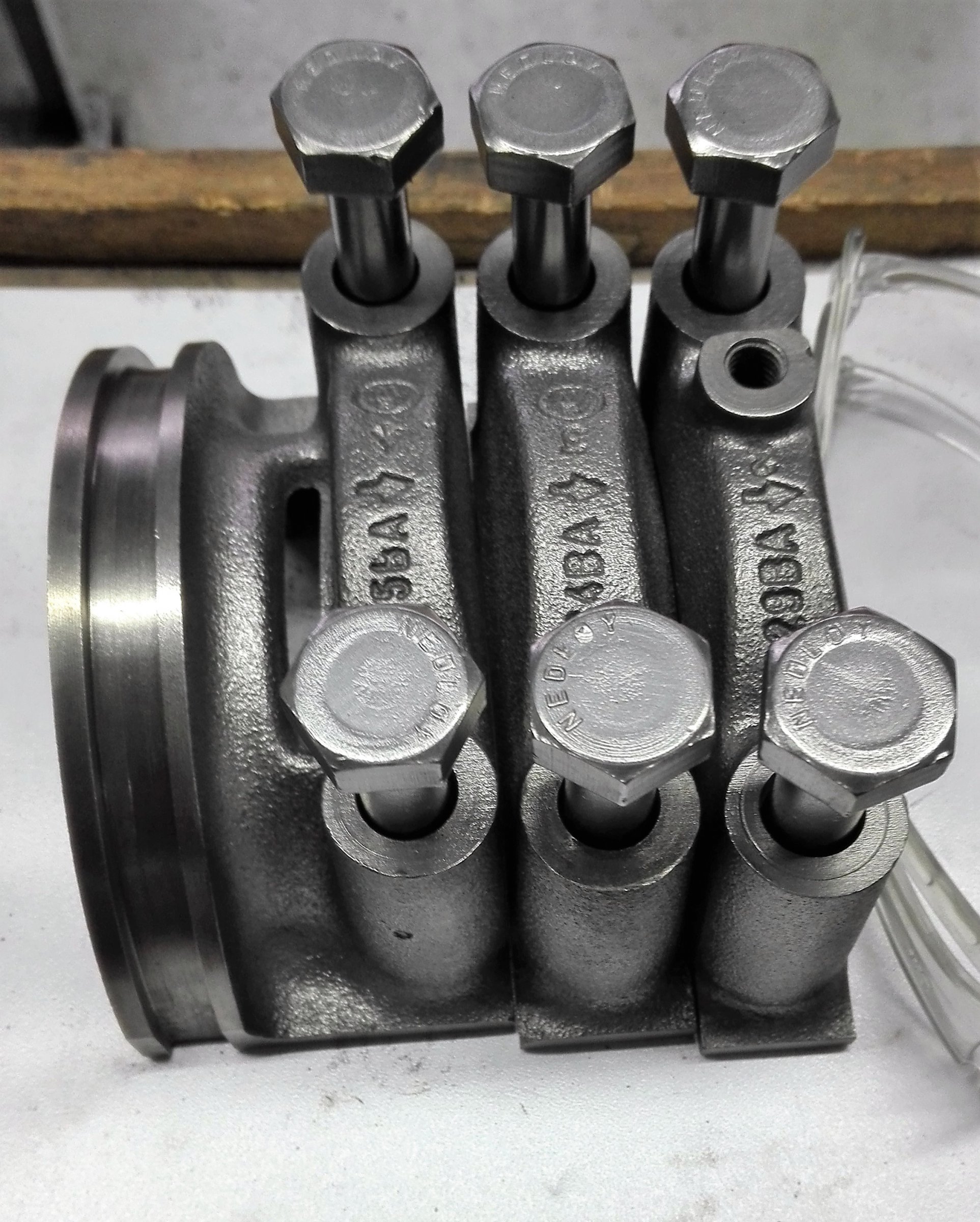

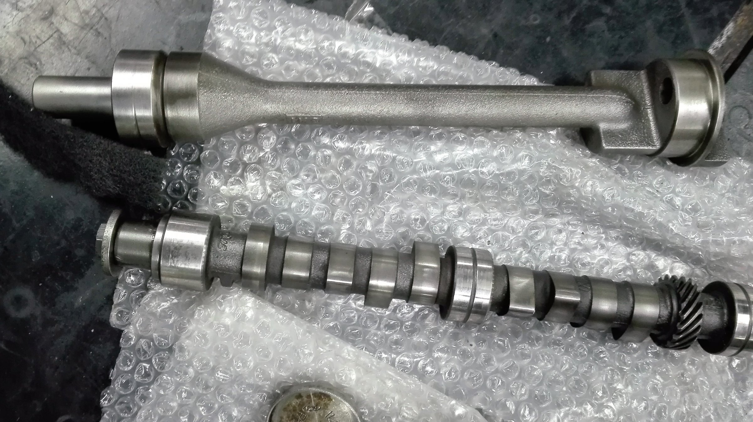

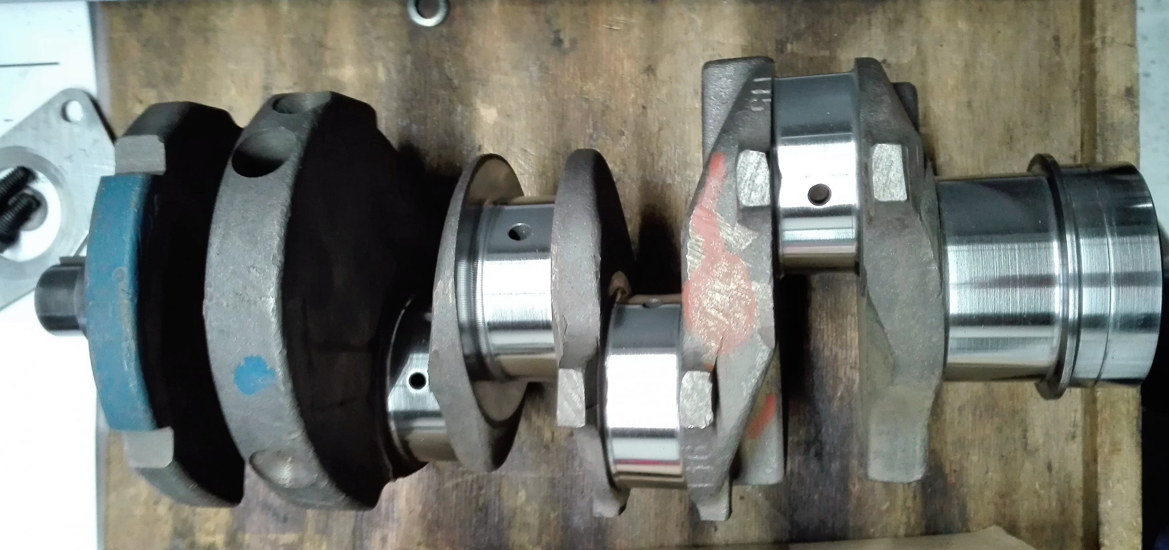

Die nächsten Schritte: Wellen geschliffen/poliert, Zyl-bohrungen gehohnt, Nockenwellenlager eingezogen/aufgerieben.
IMG_20161028_092950.thumb.jpg.6ffc374e31739f3c88013773b9834f99.jpg IMG_20161028_093003.thumb.jpg.13827d5b47ff96ab333aafd6a119fb77.jpg IMG_20161028_093012.thumb.jpg.c730dfacf460141ae8077110dcbec7c2.jpg IMG_20161028_093025.thumb.jpg.9ac986d493de049a88c282ad0b7cc515.jpg
Bearbeitet von Meki
Hey Meki,
Auf der hinteren Lauffläche der Kurbelwelle sieht man deutlich die Einlaufspuren des RWDR, wenn ichmich nicht irre. Hatte ich bei mir auch. Vielleicht nicht ganz so tief. 2/100mm Materialabnahme reichten aus.
Lässt du die noch ausschleifen oder versetzt du den RWDR?
Sieht schlimmer aus als es ist, das mache ich noch gaaaaanz glatt:smile:

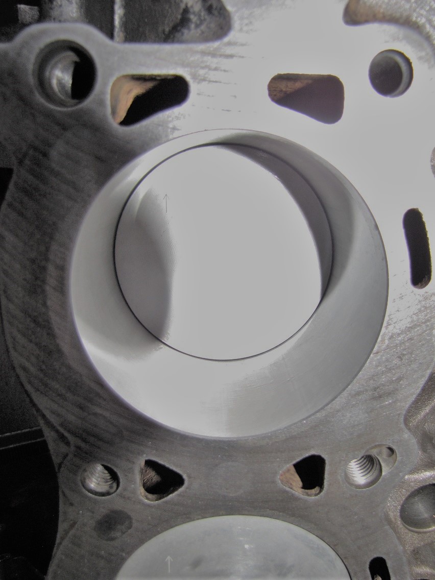

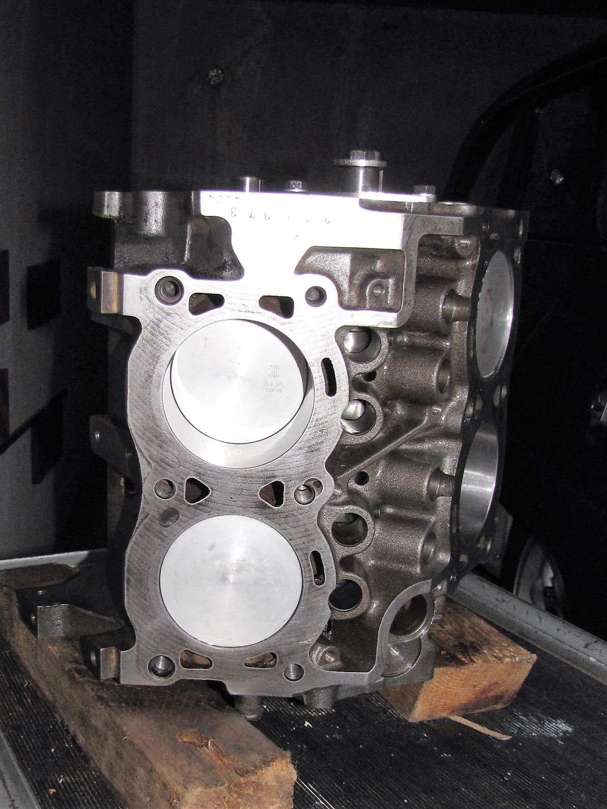

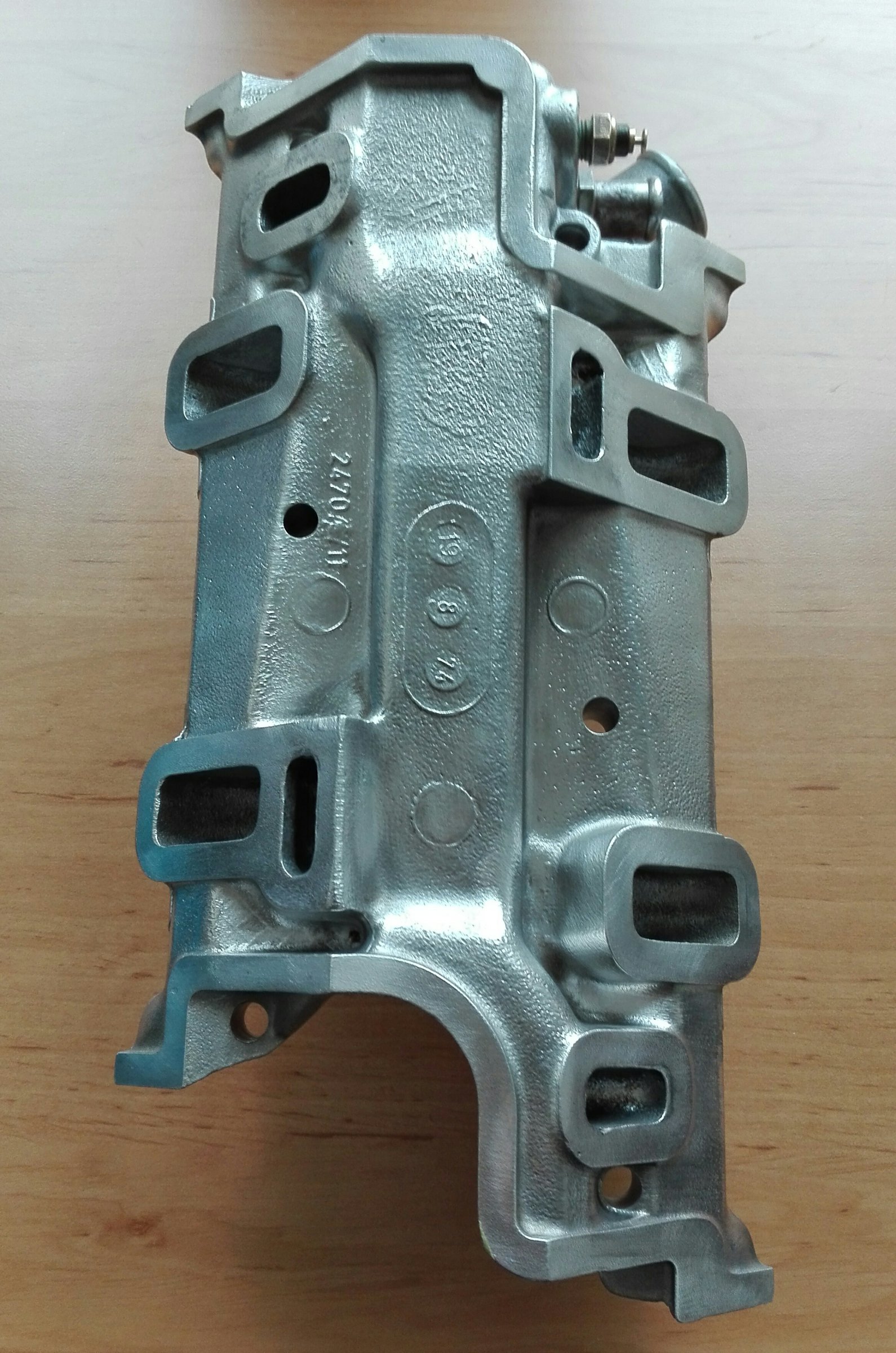

Es hat sich wieder mal etwas getan!! Block ist nun fertig.Als nächstes sind dann die Köpfe dran,das kann aber bis Weihnachten dauern:frown:
IMG_4986.thumb.JPG.f1383a3f223d0e2c1aefd12c9b39840b.JPG IMG_4988.thumb.JPG.c7f2abffdd7eb03c24e9a40cd7322b52.JPG IMG_4990.thumb.JPG.4f41279e0207f8da8dcc47a61d13a4c3.JPG IMG_4992.thumb.JPG.b823fdc2fade17f84d69a9d6ab79e5c3.JPG IMG_4993.thumb.JPG.b200b65a7e3f04ac69e9013d75977be8.JPG IMG_20161103_150154.thumb.jpg.3b30c9f7fa5e2b121ce7aa28a42b1ab5.jpg IMG_20161103_150246.thumb.jpg.95da9b4d614c7531cde1ae3ed293f9a1.jpg
Habe ich Dich nun falsch verstanden?:confused:......du baust dir einen 1700er auf u verwendest die Spinne für den Einfachversager?:confused:
ergeben die Puzzelteile den 1700...:confused::smile:
Rischdisch:top:
Und zwar mit 10,4:1:biggrin:
