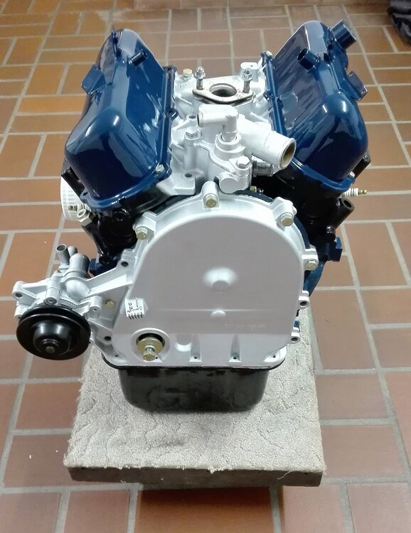

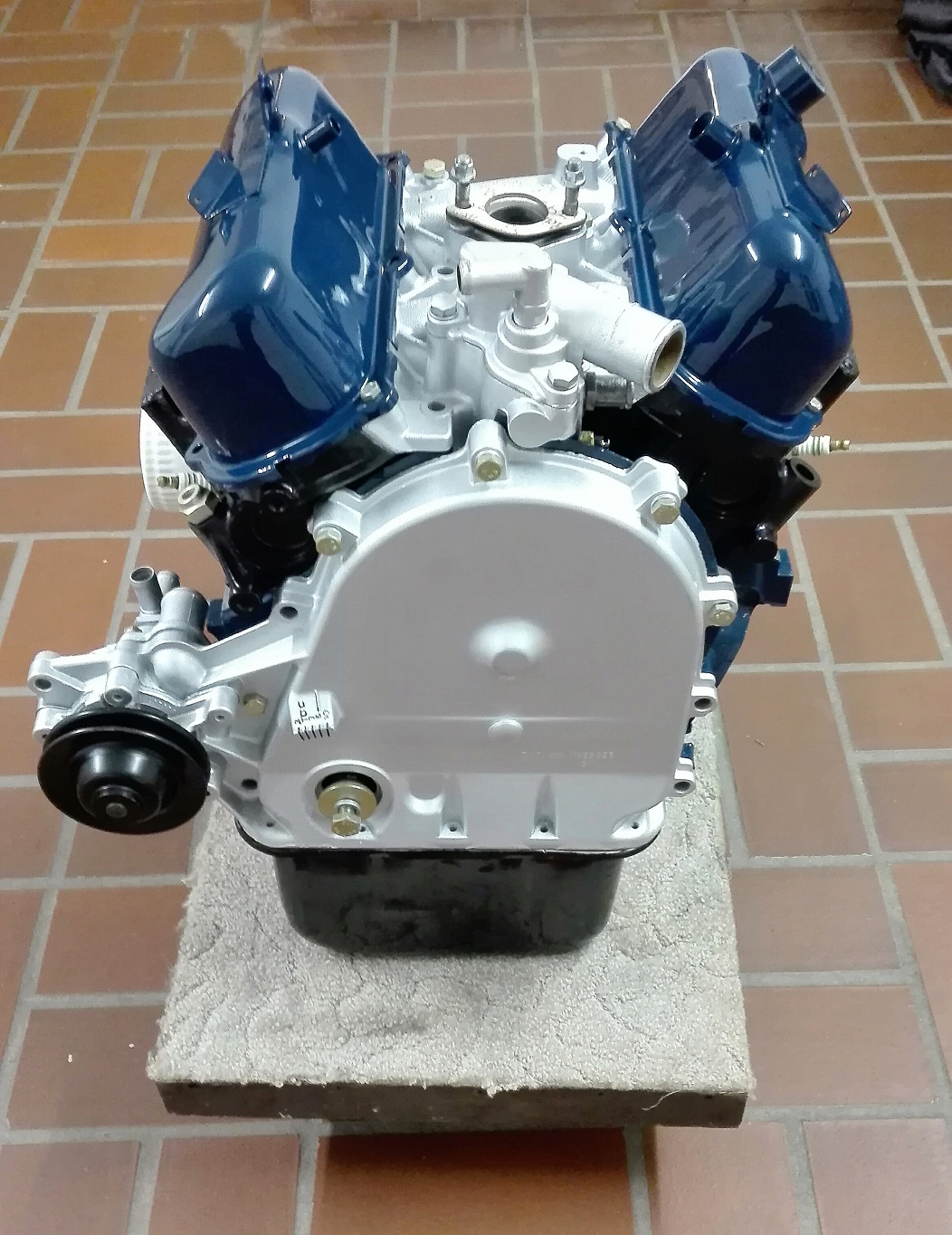

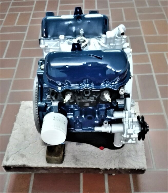

Heute habe ich den Motor mal probemontiert um zu sehen ob alles passt:biggrin:
IMG_20170112_180833.thumb.jpg.fce2842b7158ab3d67d38d98171d51d4.jpg IMG_20170112_181934.thumb.jpg.dfcb18347bf6c19f1b9def8d790d4eb2.jpg IMG_20170112_182046(1).thumb.jpg.5f6e6040c7a548284a01a63e32bb7876.jpg
Die Endmontage sowie den Einbau ins Auto mache ich dann bei einem Gourmetschraubertermin mit Momix---------- wenn wir uns ein adäquates Menü ausgedacht haben:smile:.

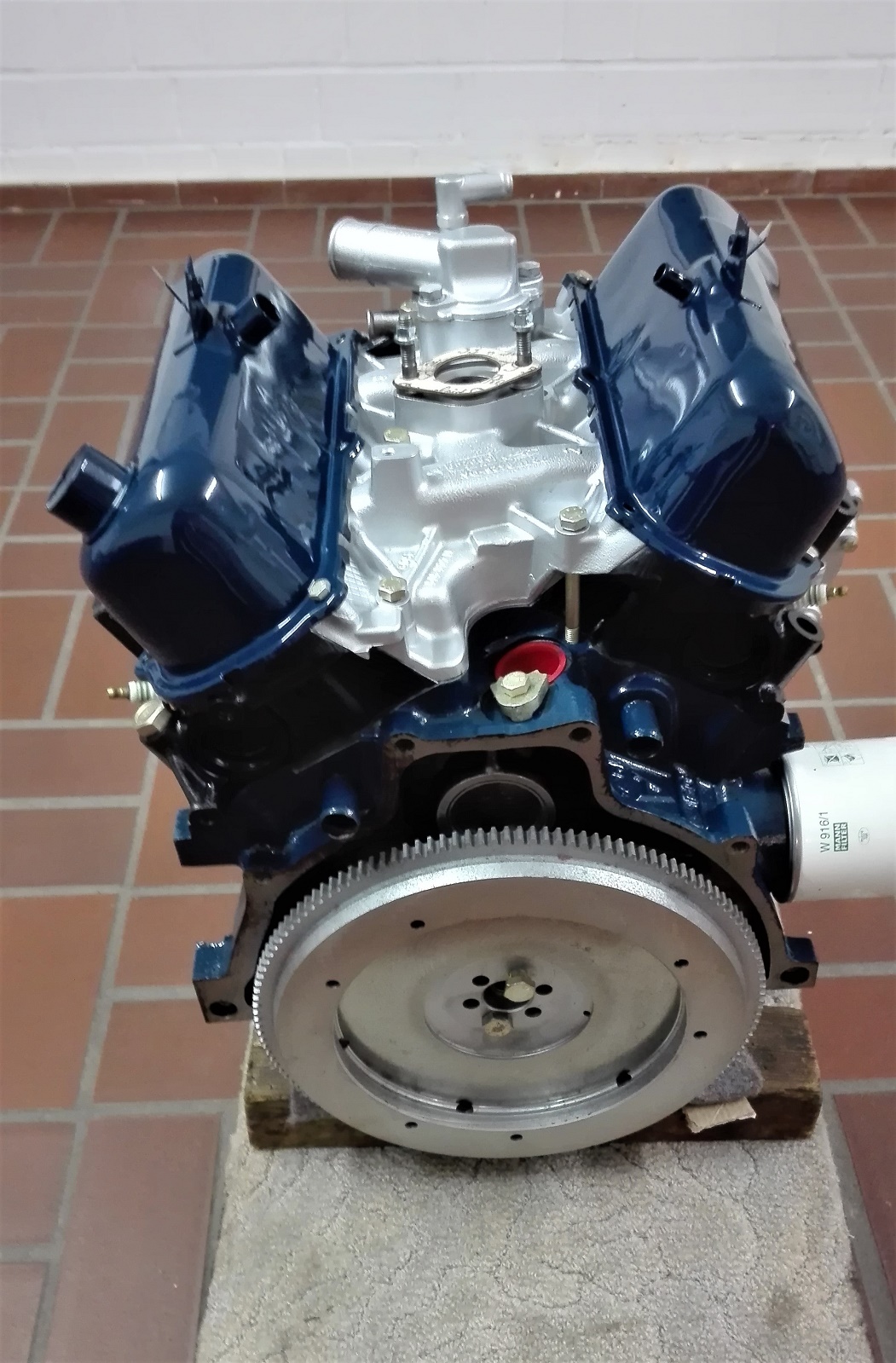

So, gestern im Rahmen eines Goumetschraubertages den neuen Motor zusammen mit Ulf endmontiert!!!!!!
Wenn es dann endlich wärmer und vor allen Dingen Salzfrei wird kommt der große Tag des Einbaus. Ulf hat die Sache im Film festgehalten------ wie immer grandios:top:. Auch bilder vom Menü sind dabei:biggrin::biggrin::biggrin::biggrin:.

[mention=3711]Meki[/mention] .........lass mich mal so fragen, gehören dort wirklich Kopfschrauben ohne Scheiben rein? und der Ölpeilstab ist vom 17ooer?
;-) viel Spaß noch!!:top:
Beim V4 sind nie Scheiben unter den Zylinderkopf Schräubchen:biggrin:. Siehe dazu auch Ersatzteilbuch und WHB.
Und die Ölmesstäbe sind vom 1,3 bis 1,7 gleich.

okay war auch eher ein Hinterfragen, ich kam ins schwimmen als ich das Video betrachtete, zum einem waren es die unterschiedlichen Längen(Erinnerung) "nicht im Video" zum anderen die Kopfschraube welche durch dem Abgaskanal geht, :confused:
richtig, der Peilstab mag gleich lang sein, aber nicht das Rohr.:rolleyes:
oder lag es daran?
http://www.taunus-m.ch/files/tm_p5_64-11-07_oelmesstab-v4.pdf
Bearbeitet von majoja02
Genau das ist der kasus knusus, Achim. Die Länge des Führungsrohres haben wir überprüft. Ausserdem den Ölstand bei korrekter Füllmenge und gefülltem Ölfilter gecheckt.

Was sind denn das für Ventildeckeldichtungen aus Gummi?
Ich kenne nur diese Korkdichtungen.
Ciao!
Das sind Glasfaserverstärkte Silikondichtungen. Sind immer wieder verwendbar.
