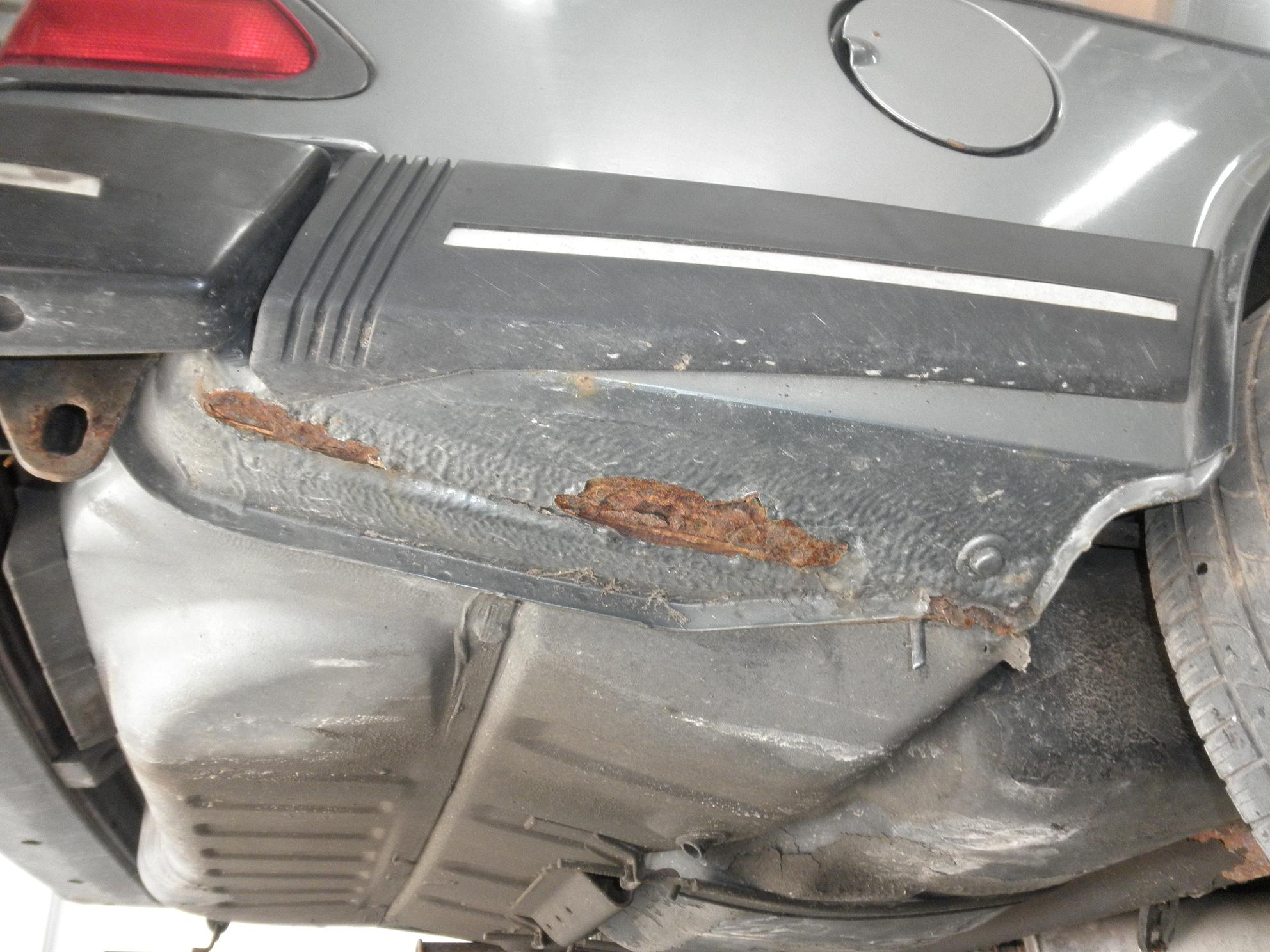

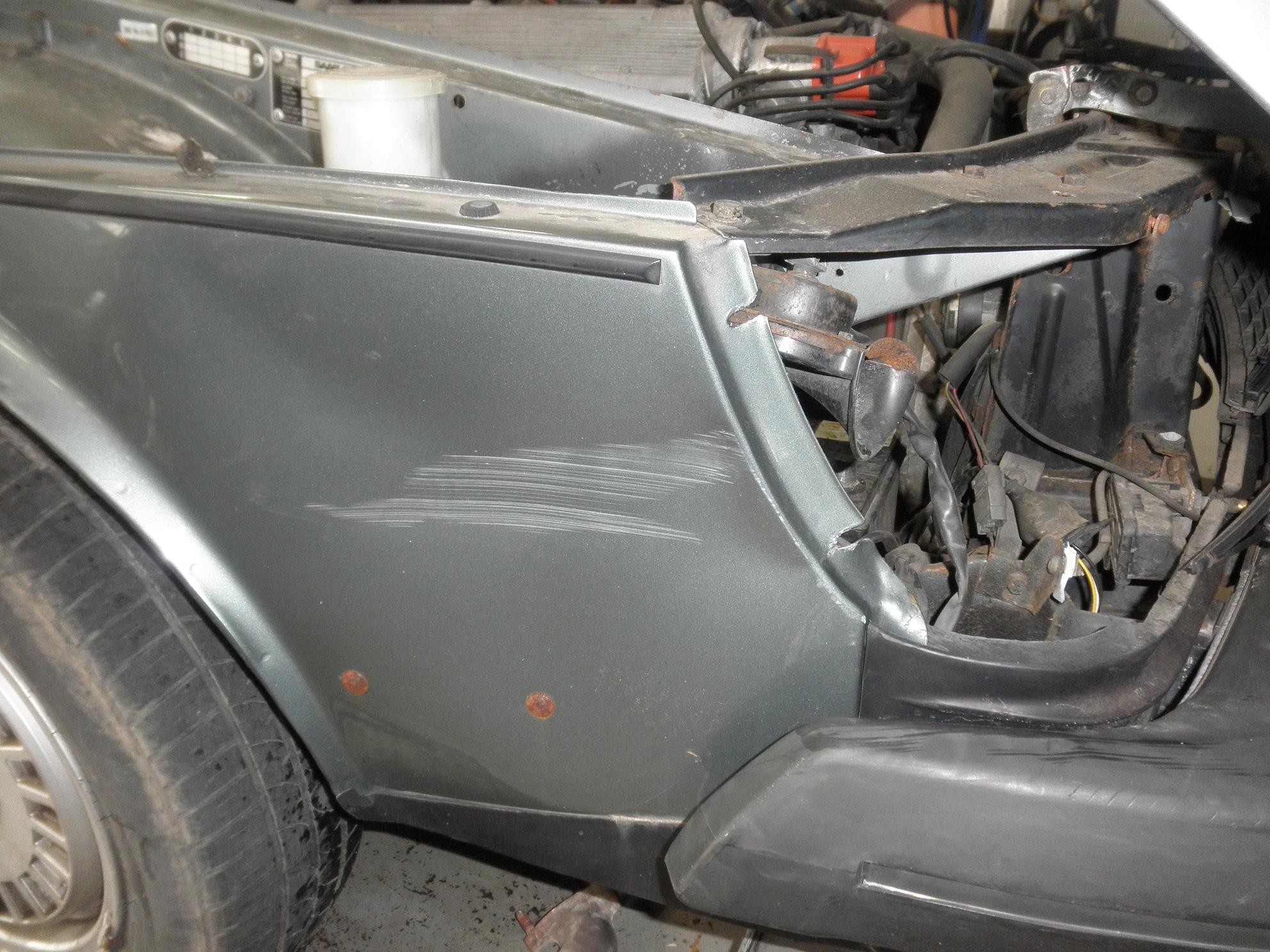

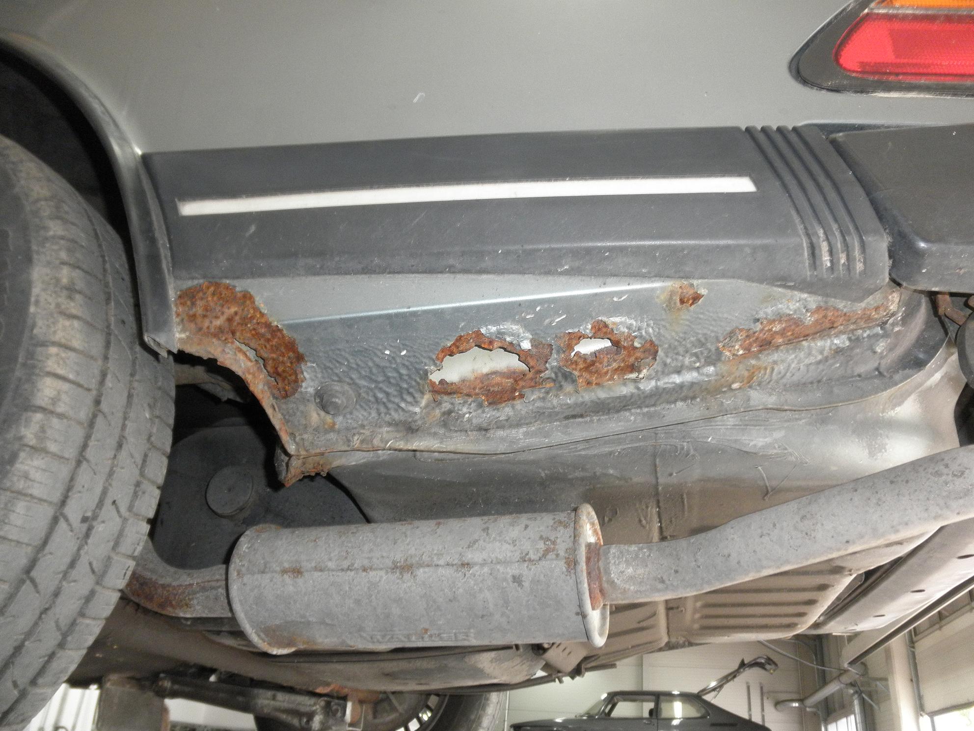

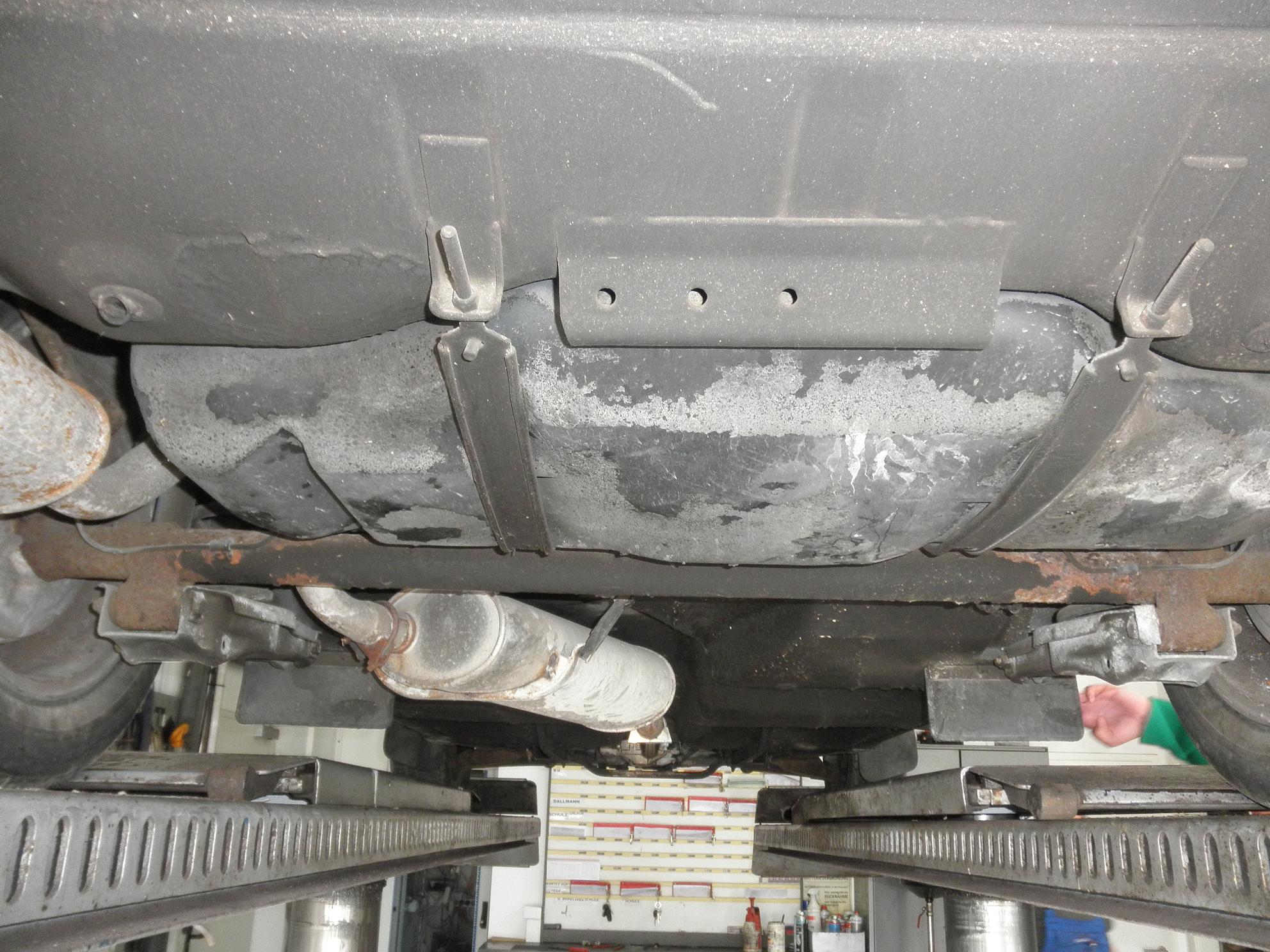

Wir hatten ihn heute gleich mal zur Erstaufnahme auf der Bühne.
Erstes Ziel ist es ihn über den TÜV zu bekommen und anzumelden. Da ist schon mal genug Arbeit für die Nächste Zeit.
Geschweißt werden muss dafür:
Beide Endspitzen (dringend), AWT (nicht dringend, wird aber trotzdem gemacht weil schon leichter Rostbefall) und kleine Bereiche in beiden Innenkotflügeln.
Die Türen werden zu einem späteren Zeitpunkt angegangen, da erstmal nicht primär relevant.
Außerdem wird der Kotflügel Beifahrerseite ausgedellt und der Blinker wieder montiert. (siehe Foto)
Des Weiteren wird folgendes angegangen:
-Neue Reifen (die Alten sind total Schrott)
-Spur einstellen
-Flammrohr Neu
-Mittelschalldämpfer Neu
-Inspektion mit Motoröl, Getriebeöl und alle Filter
Wenn das alles erledigt ist, wird erneut begutachtet und über nächste Schritte nachgedacht...
Im Anhang noch ein Paar Fotos von Unten:
