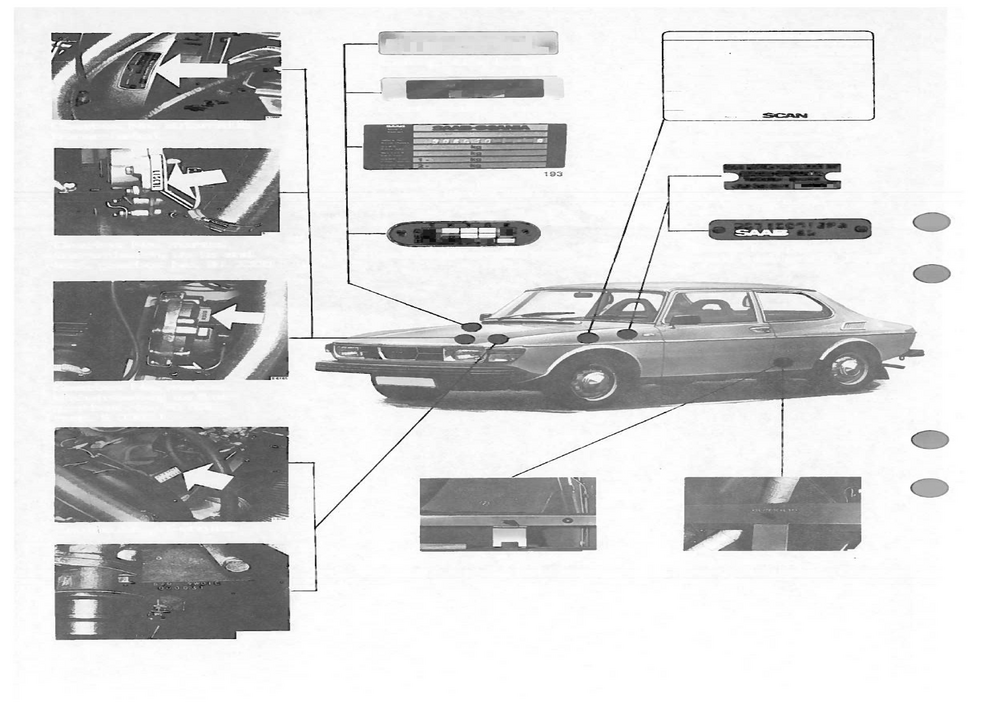

Hilfe, der TÜV zwiebelt mich ziemlich beim Zulassen. Nun wollen Sie die eingeschlagene Fahrgestell-Nr. im Blech sehen. Ich habe sie nicht gefunden ! Weiß jemand, wo die Nr. sich befindet ? (Ich rede nicht von dem Schildchen im Motorraum)
Hilft Dir oder dem sogenannten Inschenör das weiter?
Text ist leider nicht mit Bildern mitgekommen!
Deshalb: Fg-Nr auf Strebe unter Rücksitzbank, bei 2- und 4-Türer
[quote="troll13, post: 1159752, member: 224"...
[ATTACH=full]116144[/ATTACH]
Und zwar LINKS, was dem Prüfer gar nicht gefallen wird, falls er sich streng an die Normierung hält...:rolleyes:
Vielen Dank, habe die Strebe unter der Bank gefunden. Nr. stimmt auch überein. Dachte immer, die Nr. sitzt im Kofferraum. Der TÜV-Mensch kommt heute abend noch bei mir vorbei (netter Service, da er alle Papiere schon vorbereitet hat). Jetzt dürfte einer Zulassung eigentlich nichts mehr entgegenstehen.
