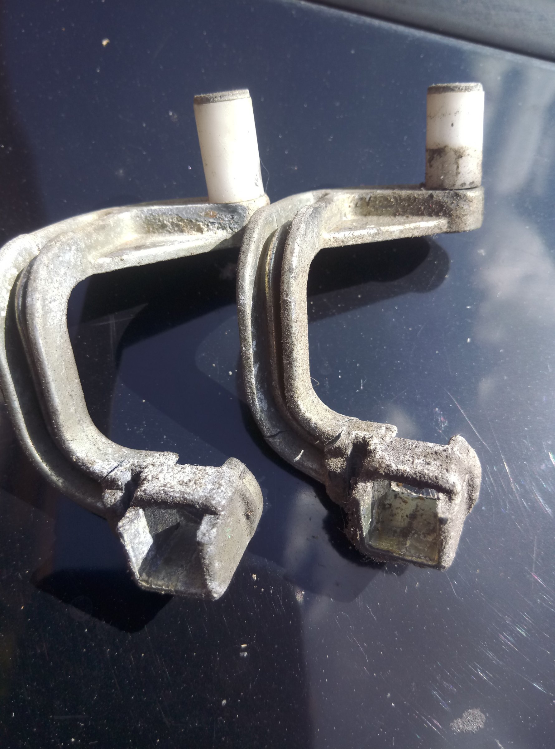

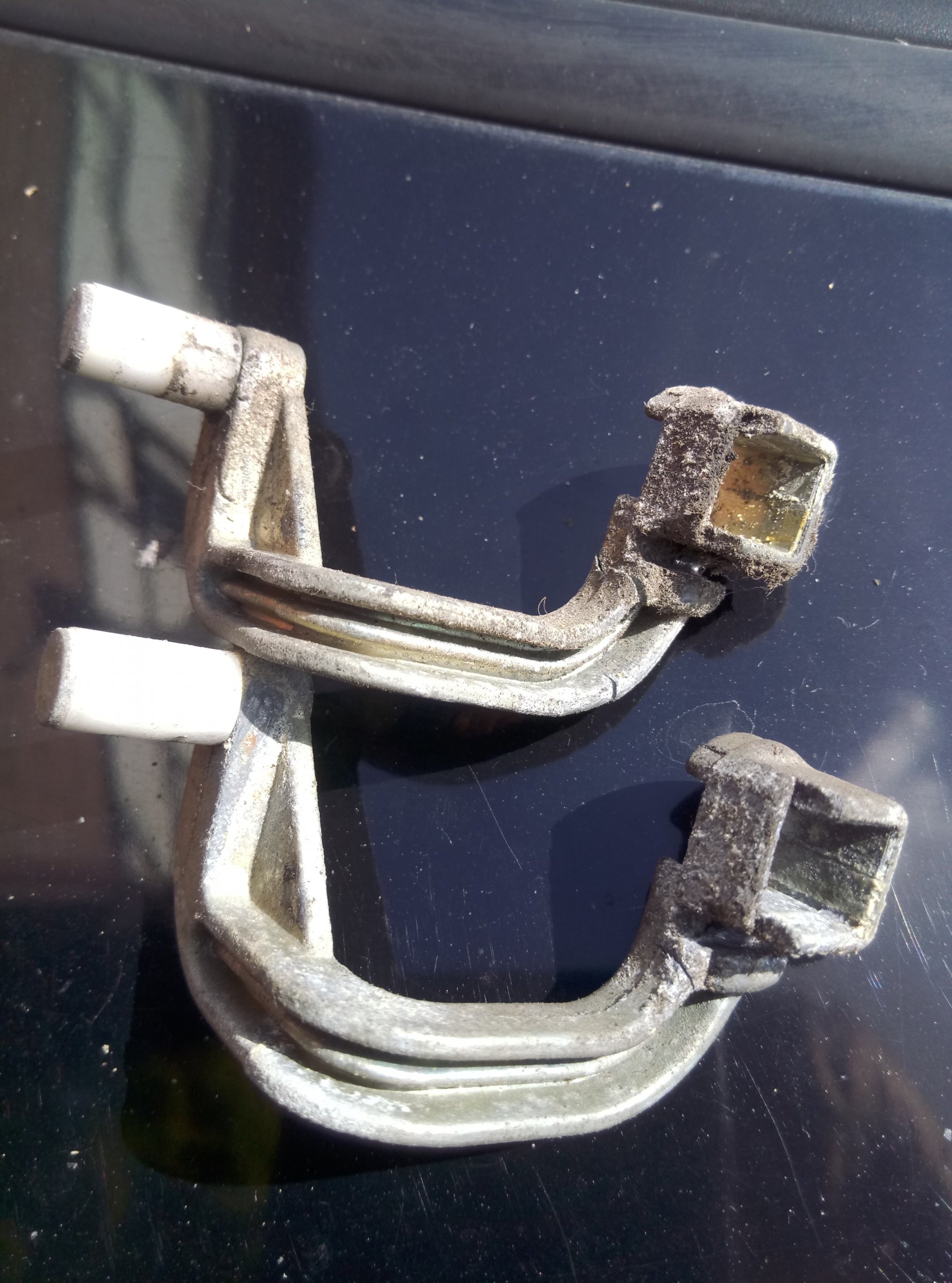

So, weiter gehts mit "anderen Mängeln"
Nach und nach geben die Türgriffe an den Fahrertüren meiner 9000er auf.
Das liegt an dem kleinen Hebel.
Der ist aus Guss und bricht dann einfach.
Und natürlich passen die von den anderen Türgriffen nicht.
Irgendjemand eine Idee wie man die ersetzen kann ?IMAG4850.thumb.jpg.a343a6d7a48a6e6427017855a552d0a8.jpg IMAG4851.thumb.jpg.c5e3ffaf8e5d02b2daf435804cea2e72.jpg
Das Problem gibt es bei anderen Autos auch. In der Corradoszene gibt es zwischenzeitlich Nachfertigungen aus Edelstahl - vielleicht kann man in der Saabszene ähnliches anstossen ?
...und vorher brauchbare Teile aus Schlachtern nutzen und nicht immer Alles komplett in die Presse schieben...
Ich bin mir sicher, dass Saab--Fan diesen Rat schon vielfach berücksichtigt hat!
Ja, das ist tatsächlich mal ein Verschleissteil. Nach einer 1/2 Million km sind die alle hin.
Hatte mal an einen 3D Drucker gedacht. Aber wird wohl nicht stabil genug sein, nehme ich an.
Habe ich mit entsorgt - wollte ja keiner haben.....
Irgendjemand eine Idee wie man die ersetzen kann ?[ATTACH=full]183668[/ATTACH] [ATTACH=full]183669[/ATTACH]
Hmmm... das hatte ich noch an keinem 9000er egal wie alt...
Und Griffe habe ich natürlich immer mit den Türen entsorgt
Naja, das macht sich bemerkbar in dem das Betätigen des Türgriffes die Tür nicht gleich aufspringen lässt. Manche reissen dann daran um die Tür aufzubekommen.
Letztens musste eine ältere Dame den Wagen weggeben da sie mit Arthrose in den Fingern nicht mehr die Tür öffnen konnte.
Jetzt überlege ich ob nicht Hartlöten bei Guss in frage kommt?
Ich schaue mir noch mal die Griffe an die ich so im Keller liegen habe. Aber so oxidiert und korrodiert wie auf deinem Bild habe ich noch nie einen gesehen
Alu-Spritzguss habe ich noch nie hart oder weichlöten können bzw. gehört. Wenn es ein Mittel dafür geben sollte- wär doch mal was:confused:
Nochmal Beispiel Corrado: Hier wurden ca. 100.000 Stück gebaut, hiervon sind ca. 20.000 Stück übrig. Ich kenne drei Anbieter der Nachfertigungen. Dies müsste sich doch auch bei Saab lohnen ?! Einfach mal die Anbieter kontaktieren. Ich habe vor acht Jahren einen Satz (ca. 20,-) verbaut - hält immer noch.
Vielleicht hält das ja auch an dieser Stelle (eigene Erfahrung mit der Anwendung an so einer Stelle hab ich noch nicht, aber es ist ja nun auch kein sicherheitsrelvantes oder im Versagensfall verkehrsgefährdendes Teil)?
Wobei Guss u.U. problematisch sein kann...
Dann bliebe noch schweißen...
Bearbeitet von patapaya
Wollte mal eine Alu-Ölwanne löten lassen, hat einfach nicht klappen wollen. Spezialist meinte, evtl. Magnesiumanteil, Öldurchsetzung im Guss oder anderes Fremdmaterial (Land Rover). Also von außen mit besagten Flüssigmetall bearbeitet, hielt min. 5 Jahre... eben bis zum Verkauf. Wie diese "Kleber" allerdings mechanisch belastbar sind....?????
Ok, danke erstmal.
Hier ist das Beispiel Aluminiumlöten genannt.
Dabei müsste es sich um Gusslöten handeln, wenn ich das richtig sehe, was hier wohl geht.
https://heimwerk.org/gusseisen-loeten
Als Alternative zum Löten bietet sich auch die die Verwendung eines Metallklebers, z.B. 2-Komponentenkleber der Marke U..(wie "Eule"), an. Habe vor ca. 6 Monaten damit an einem unteren Ecklage einer Alu-Fenstertür, eine Schraube in ein ausgeleiertes Gewinde eingeklebt - sitzt bislang immer noch fest trotz der hohen Belastung.

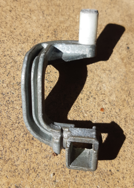

So,
hier mal (extra abmontiert den kleinen Hebel) ein Griff aus einem 88er CC. Keine Korrosion, kein Riss...
Jetzt wäre noch der Kilometerstand interessant.
Meine haben beide über 500 000 km runter.
PS: verkaufst du das Teil?:-)
