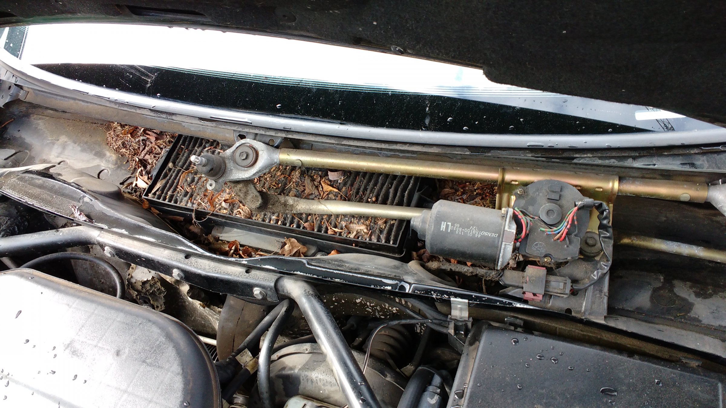

Dann Innenraumfilter:
Ich hatte Respekt davor, die Scheibenwischer Arme abzubauen. Aber das erwies sich als ganz einfach. Sie waren nicht mal handfest angezogen und ließen sich mit leichtem Rütteln abziehen.
Dann nach Abnehmen der Abdeckungen der Schock:
Da ist wohl ewig nichts gemacht worden. Na jedenfalls ist er jetzt wieder weiß.
Bevor ich den alten Filter ausgebaut habe, habe ich erstmal den ganzen Schmutz herausgeräumt, und den zentralen Ablauf gereinigt. Ist das echt so gedacht, dass der direkt auf das Lenkgetriebe sabbert ? Der Zusammenbau in umgekehrter Reihenfolge war dann ebenso problemlos. Nur 20 Min. für die Filterwechsel. Aber ein verdammt gutes Gefühl das Mensch und Maschine wieder frei atmen können.
Das hab ich mich auch schon mal gefragt.
Dann Innenraumfilter: Ich hatte Respekt davor, die Scheibenwischer Arme abzubauen. Aber das erwies sich als ganz einfach. Sie waren nicht mal handfest angezogen und ließen sich mit leichtem Rütteln abziehen.
Dann nach Abnehmen der Abdeckungen der Schock: Da ist wohl ewig nichts gemacht worden.
Naja, geht doch noch, rechts und links ist doch noch reichlich Platz für Kompost.
Naja, so viel läuft da ja nicht durch. Ist ja nicht wie beim 9-5 wo da der Ablauf von darüber auch da durch geht. Für normal eher trocken beim 900 da drunter. Sonst wäre da auch mehr Kompost als trockene Blätter
PS: Den unteren Ablauf für das Kondenswasser der Klima auch geprüft?

das Wechseln des Innenraumfilters ist eine viel zu oft unterlassene Sache. Ich selbst bin auch viel zu spät darauf gekommen, das regelmäßiger zu machen. Beim letzten mal habe ich da 3 Stunden für gelassen. Immer wieder gereinigt, gesäubert, trocknen gelassen, desinfiziert, zusammengebaut. Nebenbei immer wieder was anderes gemacht. Beim alten 900er ist das besser gelöst!
Hallo [mention=2503]Flemming[/mention],
Mir war nicht klar, das da dafür auch ein Ablauf ist. Wo müsste ich da gucken?
Ich muss immer mehr aufpassen, dass ich 902 und 9-5 nicht verwechsle. Der 9-5 hat zwei sehr dünne Ablaufschläuche aus dem Lüftungskasten die am Wagenunterboden ungefähr Sitzvorderkante enden. Beim 902 gibt es die nicht, dafür ist meine ich im Bereich wo die Rohre Klima-Kühlkreis durch die Spritzwand gehen noch ein dünnerer Rüssel. Nicht so breit wie der oben. Eher Daumendick.
ja, erstmal alle Erde, Blätter raus, mit Wasser und Bürste alles ausspülen, trocknen lassen. Dann alles desinfiziert, zusammengebaut... habe aber nebenbei im Büro gearbeitet, während das Biotop trocknete... ich wette, dass die meisten Werkstätten hier "hopp-hopp" schnell-schnell grob das Laub rauskratzen, alles mit neuem Filter zusammenbauen und weiter...
