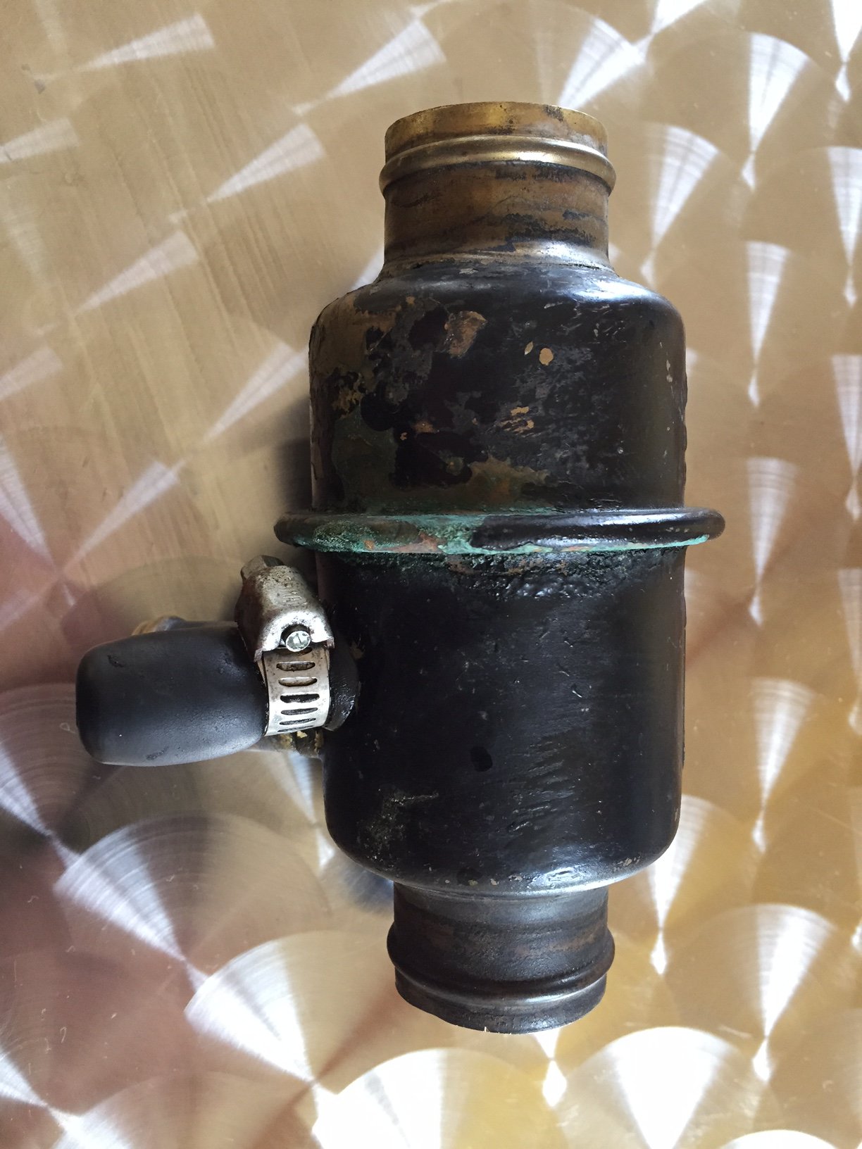

Das ist das Thermostatgehäuse. Der Thermostat sitzt da drin. Ich glaube nicht, dass man ihn rausnehmen kann, sondern das ist eine Einheit.
Bau ihn mal aus und prüfe in einem Kochtopf mit heißem Wasser, ob er öffnet bzw. in kaltem Wasser, ob er schließt.

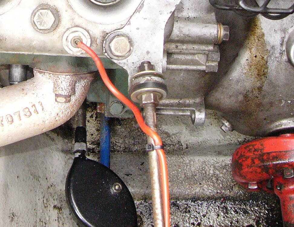

Da ist kein Kapillarrohr. Das Ding arbeitet elektrisch. Einen roten Bereich hat die Anzeige im 93B übrigen nicht, sondern nur die Zahlen 40 - 80 - 110. Im 96er mag das anders sein.
Die rote Leitung verbindet die Anzeige im Armaturenbrett mit dem Fühler im Motorblock.

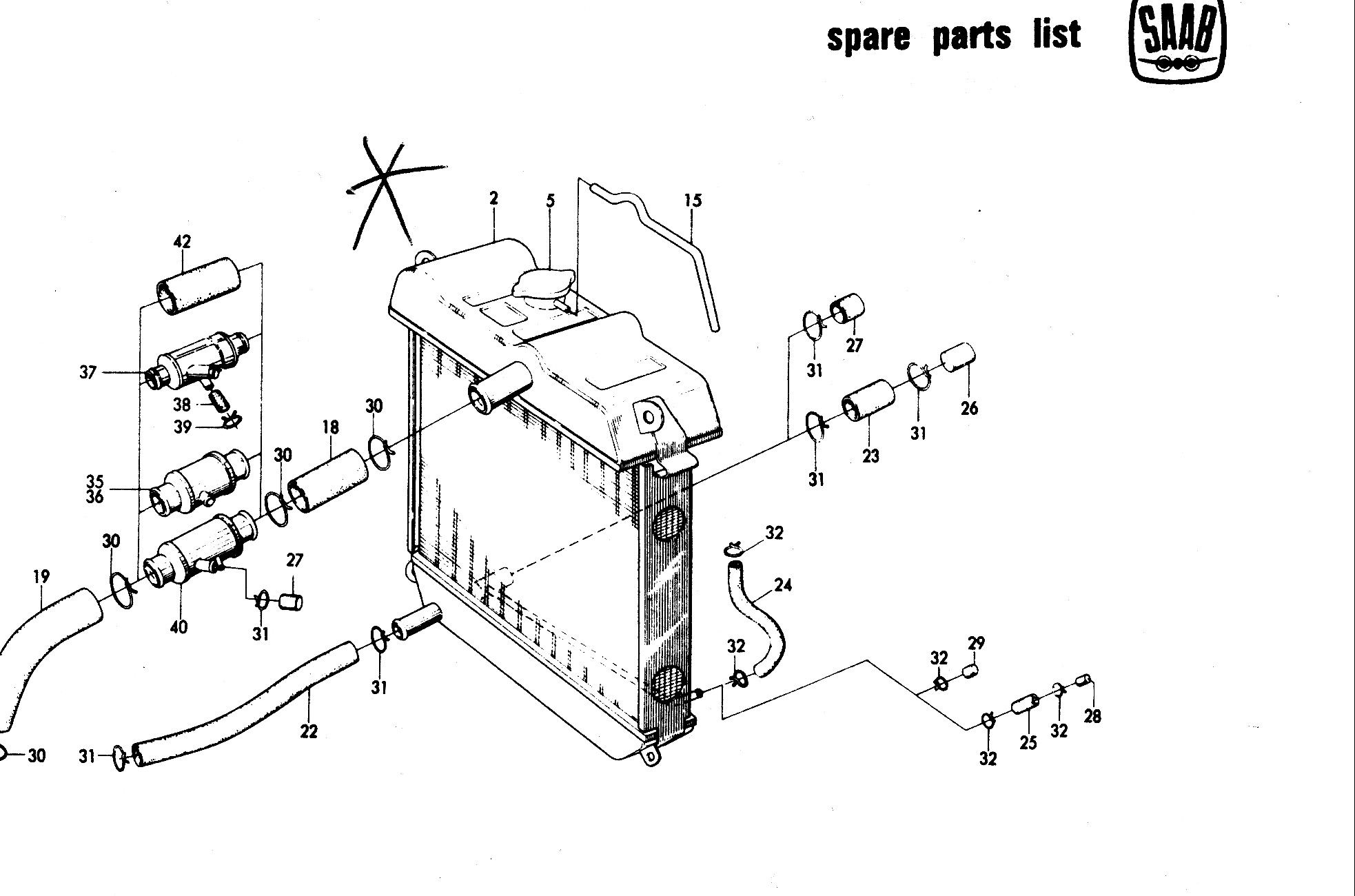

Ich habe in den Teilelisten von 1971 für 2-Takter mehrere Teilenummern und Zeichnungen gefunden:
Thermostat-Ventil Nr. 73 10 428 mit Dichtung Nr. 73 10 410 (sitzt beim neueren Zyl.kopf unter / im Kühlwasserauslaß im Zylinderkopf hinten )
In einer anderen Teileliste (von 1973) hat der Thermostat ab 1965/66 bzw. Motor- oder FG-Nr.
(96: 310.001, 95: 23101) die Teile-Nr. 73 24 932 mit o.g. Dichtung.
Es gab dort dafür auch einen "Kit" Nr. 88 14 626
Bearbeitet von troll13
[mention=443]Sailer Martin[/mention]: Wenn Du mir Baujahr und Fg-Nr Deines Zweitakters nennst, kann ich Dir genau die Teile-Nr. und eine Zeichnung aus dem ET-Katalog geben.

habe das ausprobiert, den TempFühler ins fast kochende Wasser gehalten, - es ändert sich an der Anzeige nichts :confused:, auch nicht bei Zündung an; kann mir das nicht erklären...

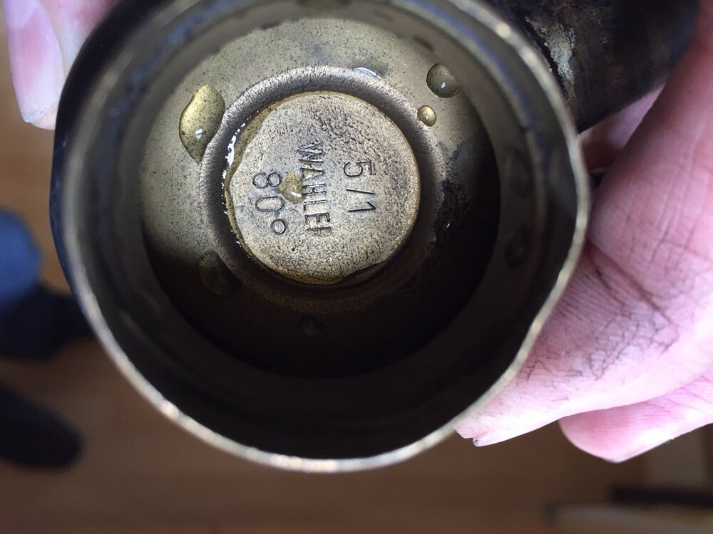

Die Einheit mit dem Thermostaten hab ich ausgebaut, ebenfalls mit heißem Wasser getestet, auch da sind keine Veränderungen sichtbar; der T. öffnet laut Aufschrift bei 80°
Das kann doch nicht plötzlich alles den Geist aufgegeben haben :confused:

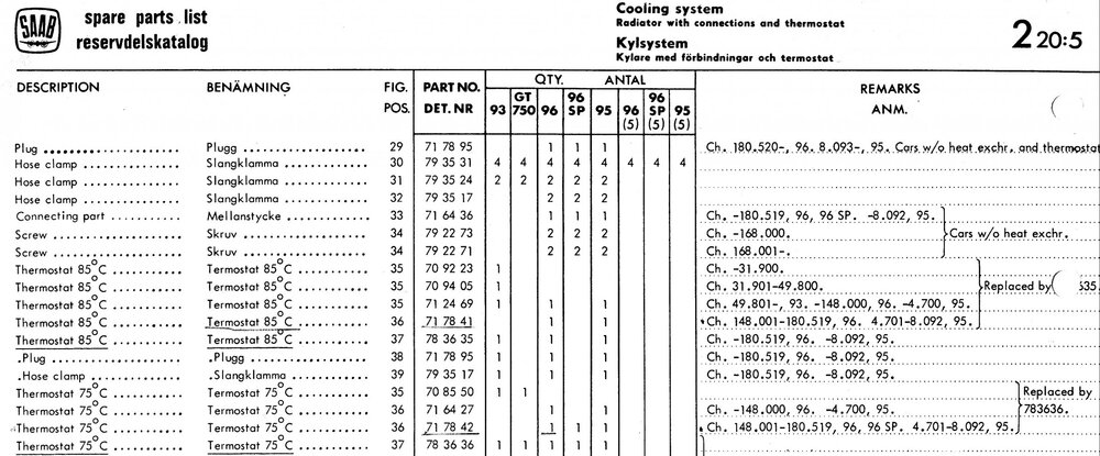

Hier die Angaben aus dem Saab Ersatzteilkatalog März 1970):
Für Deinen 62er 96 gab es zwei Kühlerthermostate. Einmal 75 Grad, Teile-Nr. 717842, ersetzt durch 783636, einmal 85 Grad, Teile-Nr. 718741, ersetzt durch 783635. Beide sind nach dem äußeren Bild identisch mit dem des 93, also meinem.
Ausbauen, in heißem und kaltem Wasser testen. Habe ich bei meinem auch vor dem Einbau gemacht. Der Flügel könnte klemmen oder die Bimetallfeder könnte hinüber sein.
Zunächst: Das scheint kein Originalteil zu sein, denn 80 Grad Thermostaten gibt es lt. ET-Liste nicht, nur 75 oder 85 Grad.
Den Test von papechai halte ich nicht für zielführend. Vier Dinge können defekt sein: Der Thermostat, der Temperaturfühler oder das Instrument und seine elektrische Zuleitung. Nachdem aber Kühlwassertemperatur am Instrument angezeigt wird, kann man eigentlich die drei letzten ausschließen, denn sonst würde nichts angezeigt.
Bleibt der Themostat. Der ist definitiv falsch. Wenn der schon bei 80 Grad aufmacht, wird die erforderliche Wassertemperatur in unseren Breiten nicht erreicht. Also genau das Phänomen, das Du beklagst. Den Test mit heißem/kaltem Wasser kannst Du dir also sparen.
Deswegen sollte sich die Suche darauf konzentrieren. Vielleicht kann man ja den eigentlichen Thermostaten aus dem Messinggehäuse ausbauen und durch einen anderen ersetzen. Kleben o.ä., denn es gibt ja heute hochwärmefeste Kleber. Sehr wahrscheinlich hat mein Freund Vagn Bruncke in Dänemark so einen Thermostaten liegen.

für deine Vermutung, dass der Thermostat defekt ist spricht auch die Tatsache, dass ich da von beiden Seiten reindrücken kann ohne ein federndes Nachgeben zu spüren...

Habe heute den neuen und identischen (zum bisherigen) Thermostaten eingebaut, jetzt tut er, was man bei diesen Temperaturen erwartet: beide Entlüftungsdeckel im Motorraum entfernt, Temperaturanzeige bewegt sich zwischen 1 und 2...

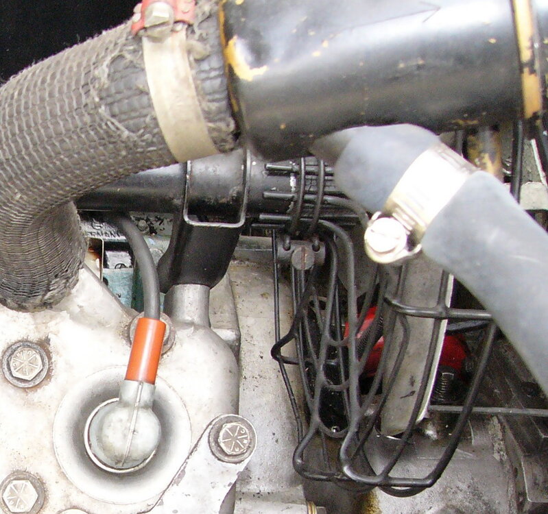

Bei Deinem vielleicht nicht, bei allen anderen bis mindestens Bj. 1964 aber schon
