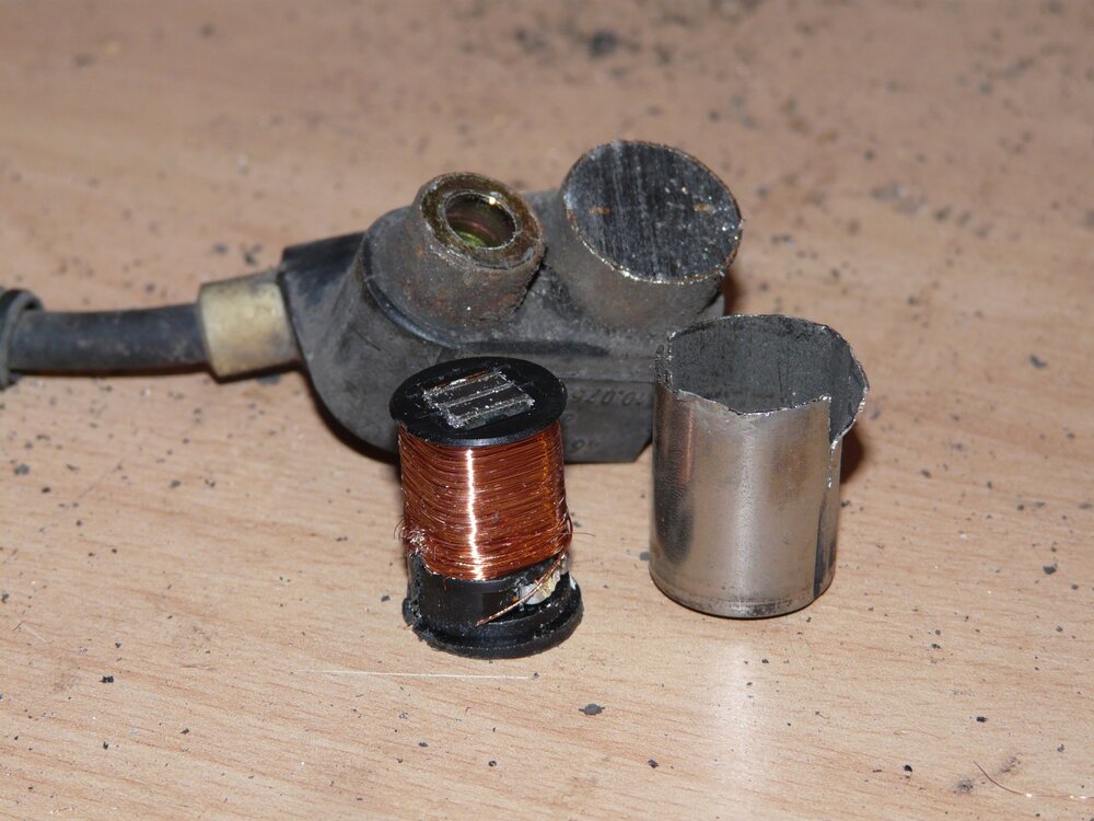

Ursache des Ganzen ist wohl eine Alterungserscheinung des Sensor-Kernmaterials durch Wärmeeinwirkung oder ggf. ein partieller Windungsschluss wegen mangelhafter Lackisolation gewesen. Einen Windungsschluss könnte man ggf. mit dem Multimeter nachweisen, wenn er den Toleranzbereich überschreitet. Die Feldstärke des Kernmaterials lässt sich jedoch nur dynamisch als induzierte Signalspannung nachweisen - und diese muss dann auch noch im Vergleich links/rechts gemessen werden. Thermische Einflüsse können die sog. Koerzitivfeldstärke reduzieren und so die Signalamplitude verringern. Diese Alterung kann durchaus unsymmetrisch an einer Achse sein.
Für Interessierte hier ein Bild eines aufgeschnittenen Sensors (die Pole des Kerns zeigen in der Hülse zur Zahnscheibe am Rad):
Die Windungszahl ist sehr sehr hoch und der Drahtdurchmesser scheint bei 0.03mm zu liegen. Der gezeigte aufgeschnittene Sensor ist ein Saab Original.
Viel Erfolg euch allen ... mich hat es viel Nerven gekostet und insgesamt 5 neue Sensoren inkl. Einbau, 2 Steuergeräte, 2 Relais (und ein Tech2 Diagnosegerät)!
