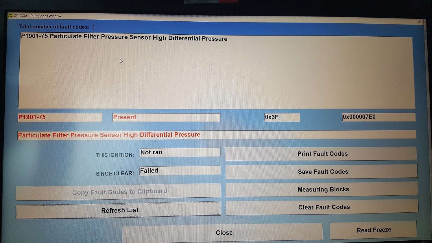

Rückmeldung:
Es ist P1901-75 (siehe Bild)

Den DPF kann man über TechII regenerieren, säubern würde ich den Filfer nicht, mit Wasser und Hochdruckreiniger schon mal gar nicht, wie kannst Du sicherstellen das der Filter vollkommen trocken ist, denn Wasser dehnt sich nunmal extrem aus beim verdampfen, das wird Dir mit ziemlicher Sicherheit den Filter zerlegen……da habe ich schon einiges gesehen im Laufe meines Berufes……
So ist das. Und lösungsmittelbasiertes ist auch keine gute Idee. Die Filter sind ja nicht durchgängig, einfach durchspülen geht da nicht. https://de.wikipedia.org/wiki/Dieselrußpartikelfilter die Kanäle sind im Wechsel an beiden Seiten geschlossen so dass die Abgase durch die Wände müssen.
Wenn es keine Fehl-Meldung vom Sensor ist, dann freibrennen durch einen Regenierungszyklus. Ggf. manuell anstoßen und darauf achten, dass der nicht unterbrochen wird sondern komplett durchläuft. Und die Asche bekommt man vorwärts nicht raus, irgendwann kann man den nur noch rückwärts frei brennen lassen. Oder gleich einen neuen. Schöne neue Dieselwelt.
