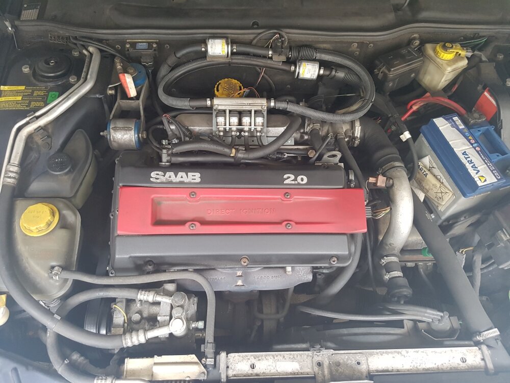

Aber nen Bildchen hab ich dann auch mal...da wird sich bald auch was ändern. Hab beim Commander Samco Kühlwasserschläuche bestellt. Schwarze, war ne Sonderbestellung, solche "Fehlfarben" hat er ja normalerweise nicht :hahaha:
[ATTACH=full]119955[/ATTACH]

Hast du nen V8-Verdampfer verbaut, dass das rail von zwei Seiten mit Gas versorgt wird?

Naja, was heißt "V8-Verdampfer".... Ist halt der KME Gold Turbo und der hat zwei Ausgänge.
