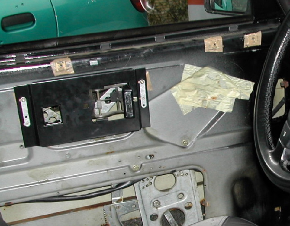

Meine Fensterkurbel auf der Fahrerseite ist extrem schwergängig. Beim Kurbeln hab ich regelmäßig den Nippel in der Hand.
Ich habe die Türverkleidung abgebaut um alles zu ölen. Ich traue mich aber nicht, den Türöffner abzumontieren. Nachher komme ich nicht mehr rein und raus...
Das Foto von dem Ding hab ich mal aus einem anderen Thread geklaut.
Wenn ich die vier Schrauben entferne hängt das Ding an dem "Drahtzug" zum Scharnier und sitzt bombenfest und ich will nicht einfach dran reissen. Bei mir ist das Ding über dem bröckeligen Feuchtigkeitsschutz verschraubt.
Wie geht das ab und vor allem wieder funktionsfähig dran?
Und hat jemand Tipps was und womit man wie am besten schmiert?
du musst die vier Schrauben des Türöffners abschrauben. Hinter dem Öffner ist der Drahtzug eingehängt und mit einer Kunststoffhalterung fixiert, die man nur zur Seite schwenken muss, um den Zug danach abzuziehen. Montage in umgekehrter Reihenfolge.

„„Drahtzug“ zum Scharnier“? Doch eher ein Draht (3mm?) zum Schloß, oder. :cool:
Wenn Du die vier Schrauben raus hast versuche doch mal „hinter“ den Türöffner zu schauen.
Dieser Draht ist am Ende um 90° gebogen und steckt in einer Öse, gesichert durch einen Plastikclip der weggedreht werden muß. Blöd zu erklären, aber wenn wenn man es sieht erschließt es sich eigentlich.
