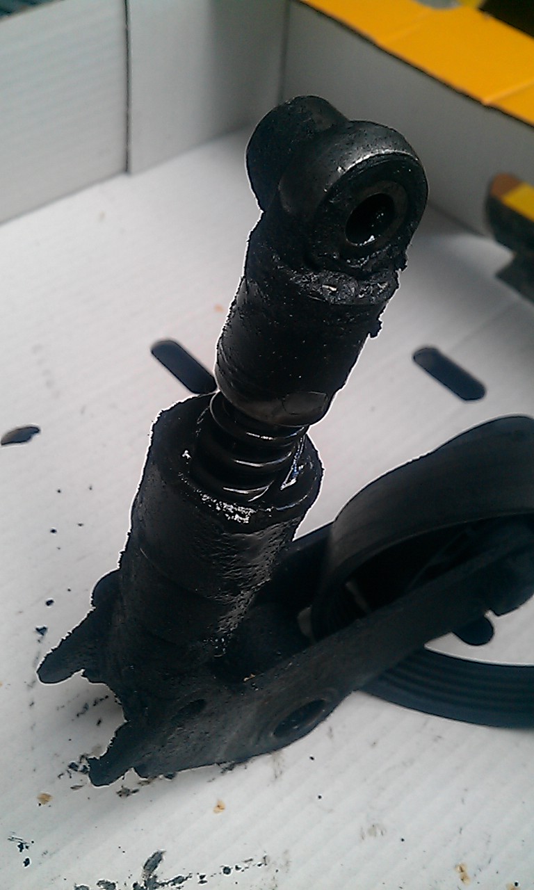

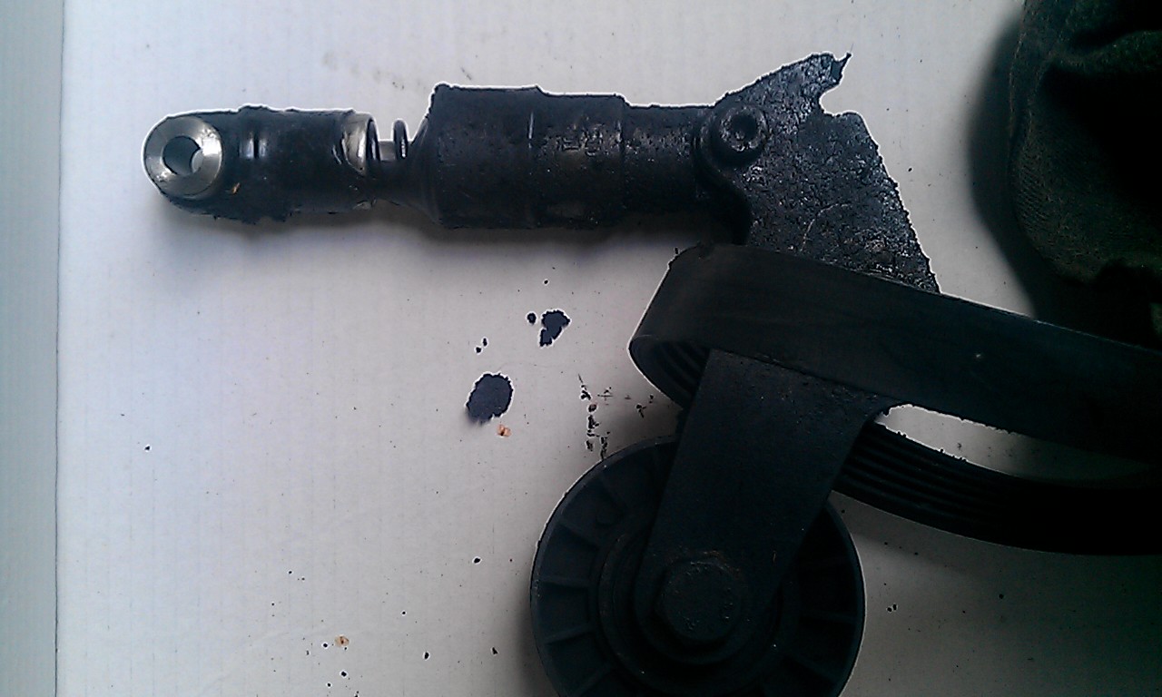

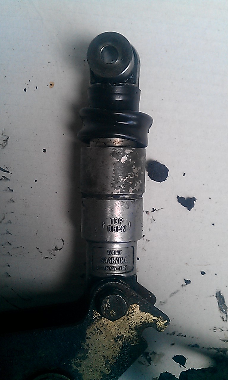

Riemen ist übergesprungen am Kompressor, weil Klima wieder funktioniert. Hatte von mehreren Motoren immer wieder Riemenspanner abgebaut , weil ich dachte ich könnte da was Gebrauchtes benutzen. Aber leider springen die auseinander und das Öl läuft aus. Ok , haben alle viel gelaufen. Nun muss er wohl neu. Habe aber bedenken, dass der neue Riemenspanner meinem alten Motor mit 450tkm evtl.einigen Lagern den Rest geben könnte . Letztens war erst ein Lichtmaschinenlager bei dem einen hin und das andere Mal Klimakompressorlager. Habe ich eine Chance einen gebrauchten Spanner wieder fit zu bekommen? Hat jemand schon mal sowas versucht? Bis eben war der eine noch ok , aber beim Ausbau ist die Gummimanschette gerissen. Beim anderen ist die heile aber kein Öl mehr drin. Umbau der Manschette möglich?
Ein neuer belastet eher weniger die Lager, weil er Dämpft.
Die alten blockieren teilweise, was eher ein Problem für die Lager wird.
Erneuern und gut is...
