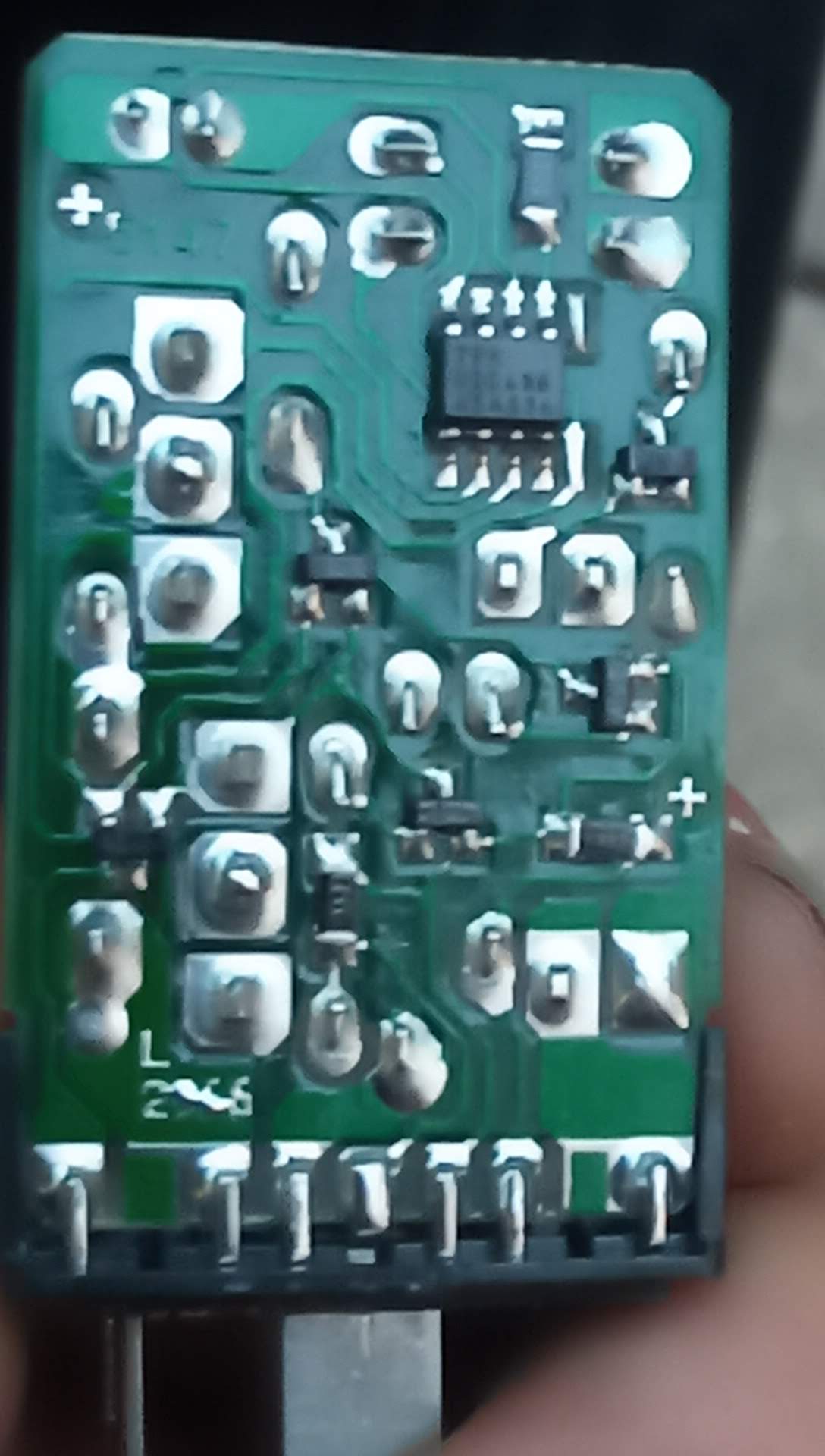

Aber zum Vergleich, hier ist mein geöffnetes Blinker/Warnblinker Relais:
Wo ist denn der typische Problempunkt bei dem Teil?

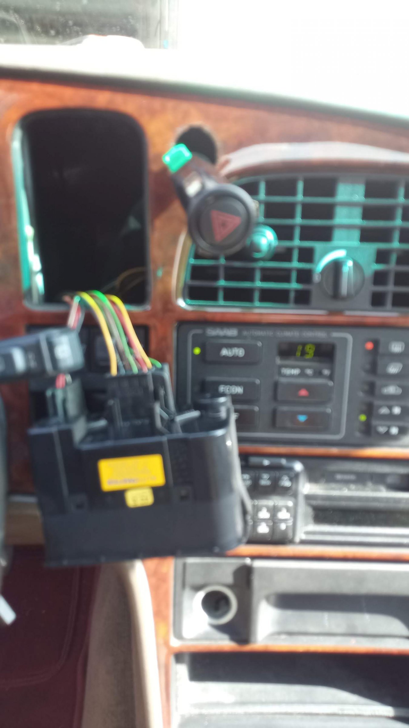

Nur zur Dokumentation, ich habe den Warnblinkschalter ausgebaut indem ich die Uhr/BC zuvor nach vorne ausgebaut habe. Die Öffnung reicht dann locker aus um den Warnblinkschalter von hinten nach vorne raus zu drücken.

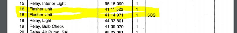

In den Tiefen der Dokumentation dort habe ich gesehen, dass man das Relais für den Blinker/Warnblinker offenbar nicht NUR nach BJ, sondern auch nach der Karosserieform auswählen muss!? Oder was sonst könnte mit "5CS" gemeint sein?
Dort ist die Teilenummer für das Relais nach 1995 (ohne weitere Einschränkung) die "41 11 522"
Die Teilenummer für das Relais nach 1995 (mit der Einschränkung "5CS" die "41 14 971"
Ob Skandix und co das berücksichtigen?
Mal ins Blaue vermutet: 5CS = 5-türiger CS ggü. dem Sedan "4D" mit 4 Türen?
Bestätige mich selbst, habe 5CS gegoogelt und gesehen dass die Unterscheidung gemacht wird. 5CS steht für 5-türige Variante.
Bearbeitet von truk13
Wie unterschieden sich die beiden Varianten der Karosse, bezogen auf die Blinker/Warnblinker? So richtig einleuchten will mir das nicht...
Der Unterschied wird in der dritten Bremsleuchte liegen, die beim 5CS vorhanden ist und vom Relais überwacht wird.
