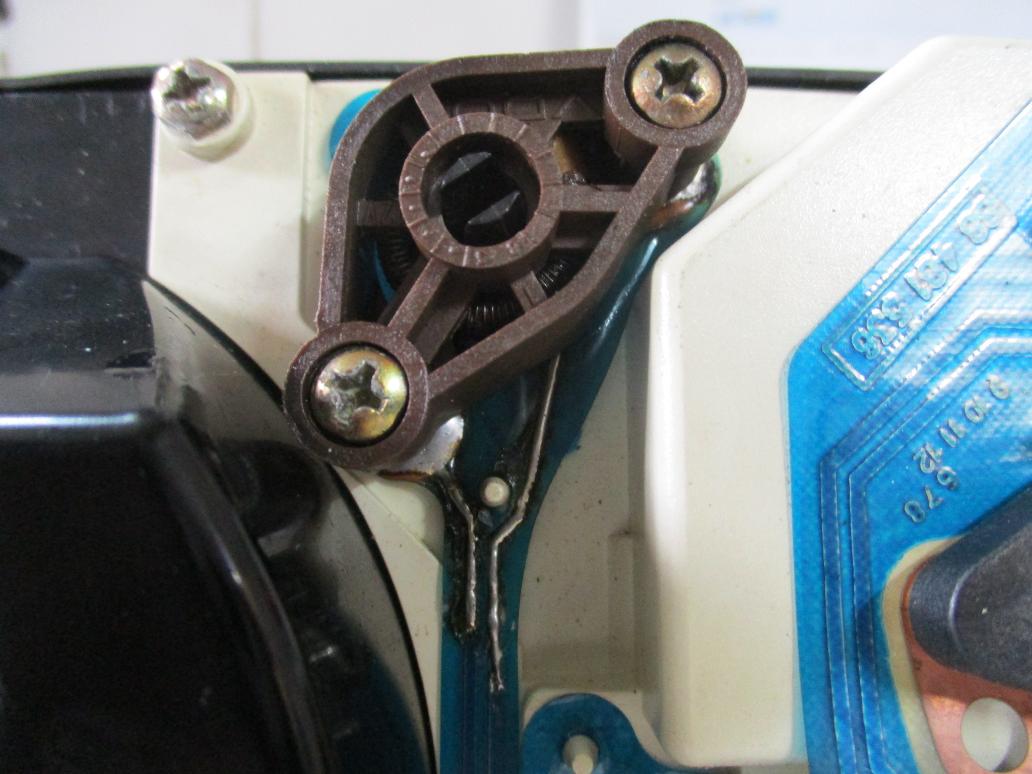

Ansonsten evtl. die Tachoplatine durchgeschmort - nimm mal die fahrerseitige Lautsprecherabdeckung raus und schau von außen auf die Rückseite des Tachos, da kannst Du gut erkennen, ob an der Platine schon etwas an- oder durchgeschmort ist. Aber wenn eher plötzlich beide Birnen ausfallen (so lese ich Deinen Satz), vermute ich die Ursache dafür eher nicht da (dann doch eher Dimmer; oder ein Stecker an der Tachorückseite hat sich etwas lose gerappelt).
Dimmerrädchen war es nicht, ich werde heute mal den Lautsprecherdeckel abnehmen. Gibt es ein Schraube, welche das Instrument mit Masse verbindet, oder alles über Stecker?
Bei meinem war es doch der Dimmer - immer, wenn ich an dem Stellstift gezogen habe, konnte ich die Beleuchtung kurz aktivieren.
Hier war offenbar früher schon ein Problem aufgetreten, das ein Vorbesitzer bereits versucht hatte zu lösen, indem er auf die Platine Drähte nachgelötet hatte. Das hat auch gut funktioniert, allerdings hatte der Dimmer zu den recht knubbeligen Lötpunkten (mit der Zeit) keinen rechten Kontakt mehr.
Zusätzlich scheint mein Dimmer auch 'ne Macke zu haben - jedenfalls gab er (auch nach Reinigung) Rauchzeichen von sich. Mag auch damit zusammenhängen, dass zuvor zu starke Lämpchen (5 W statt der vorgesehenen 3 W) eingesetzt waren.
Ich habe wieder originale Lämpchen W3W eingesetzt und den Dimmer mit einer Kabelbrücke überbrückt, die ich unter seine Befestigungspunkten mit festgeschraubt habe, weil die Beleuchtung im 901 offenbar eh nicht allzu hell ist - mal sehen, erste Nachtfahrt steht noch aus.

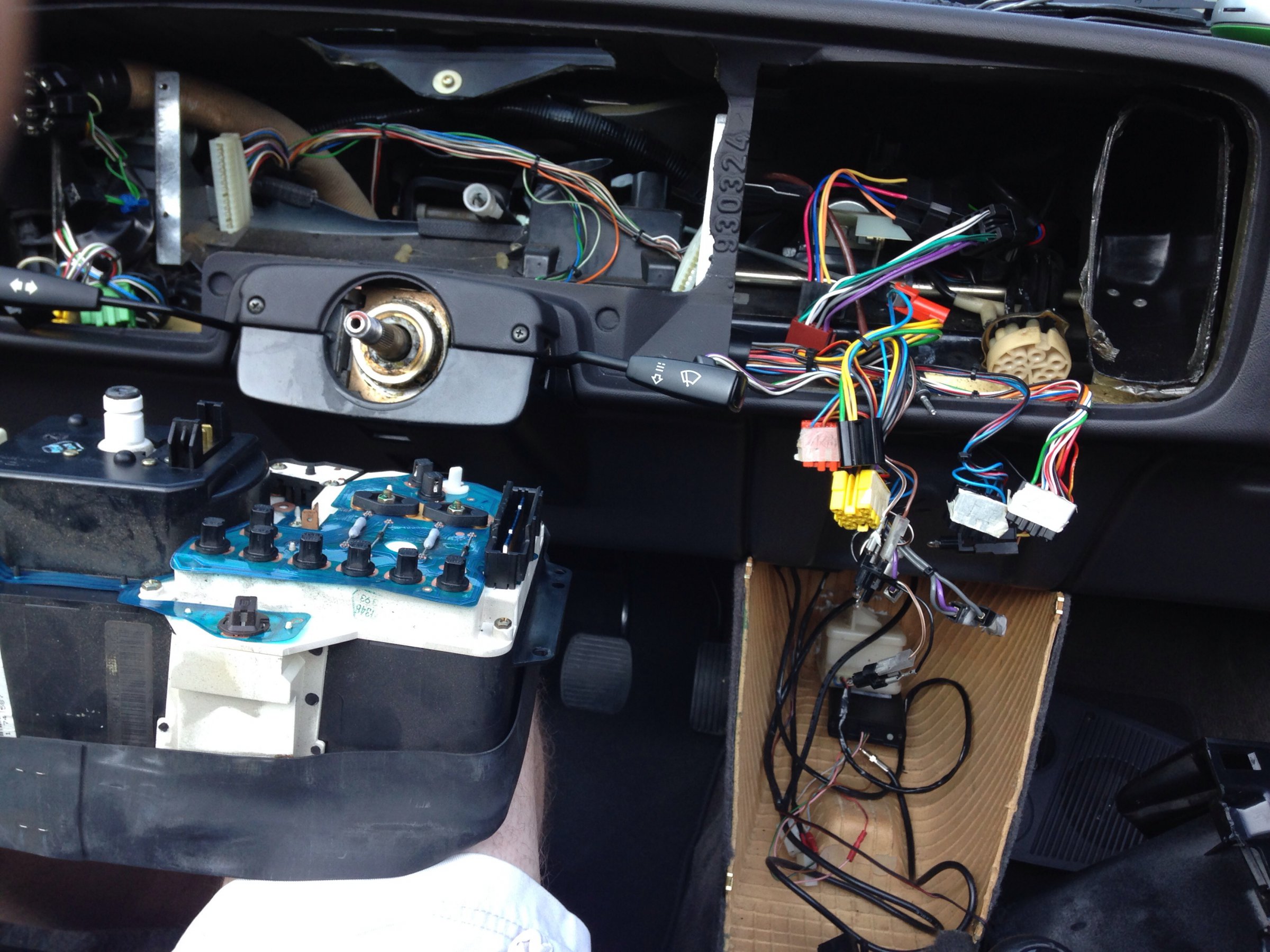

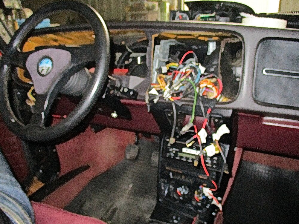

Des Plüschtiers Tachobeleuchtung bleibt dunkel. Das Glassockelleuchtobst habe ich paarweise ausgetauscht und dabei die UN-Kinderrechtskonvention verflucht.
Die alten Leuchtmitel sahen aber gar nicht kaputt aus, das wunderte mich etwas. Nachdem ich dann wieder alles zusammengefriemelt hatte war auch klar. warum die alten Birnen so intakt aussahen: die waren wahrscheinlich gar nicht kaputt, denn auch mit den neuen bleibt es finster...
Wo fange ich an zu suchen?
