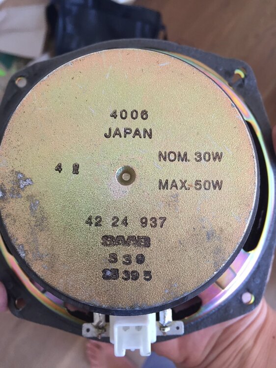

Bist du sicher, dass die originalen im 902 / 931 nicht auch auch rund 2Ohm haben?
Sind die auch passend für den 93/1?
Müsste, ist zumindest die gleiche Teilenummer bei AS3.
btw.Bist du sicher, dass die originalen im 902 / 931 nicht auch auch rund 2Ohm haben?
Ja, die Originalen haben 4 Ohm.

Na, dann gib doch mal die "Current No.: 4616926" spaßeshalber im EPC ein - das ist der LS für den 9-5I! :rolleyes:
Erst mit den "Prior No.: 4224937, 4712642" landest du dann wieder bei 900II und 9-3I.
Ändert aber nix daran, dass dann offenbar ein 9-5I (2 Ohm) LS als Ersatz für einen (4 Ohm) LS auch für 900II/93I gelistet ist.
Wenn man es weiß und nicht übertreibt, sollte es ja kein Problem sein...
ja, das meinte ich. Solange man paarweise tauscht ja wohl noch OK. Nur warum sollte man das tun, zumindest wenn eine Zerstörung von außen vorliegt? Bei den Angaben scheint es ja ein identischer Ersatz zu sein. Also merke, im Zweifel paarweise kaufen und tauschen.
