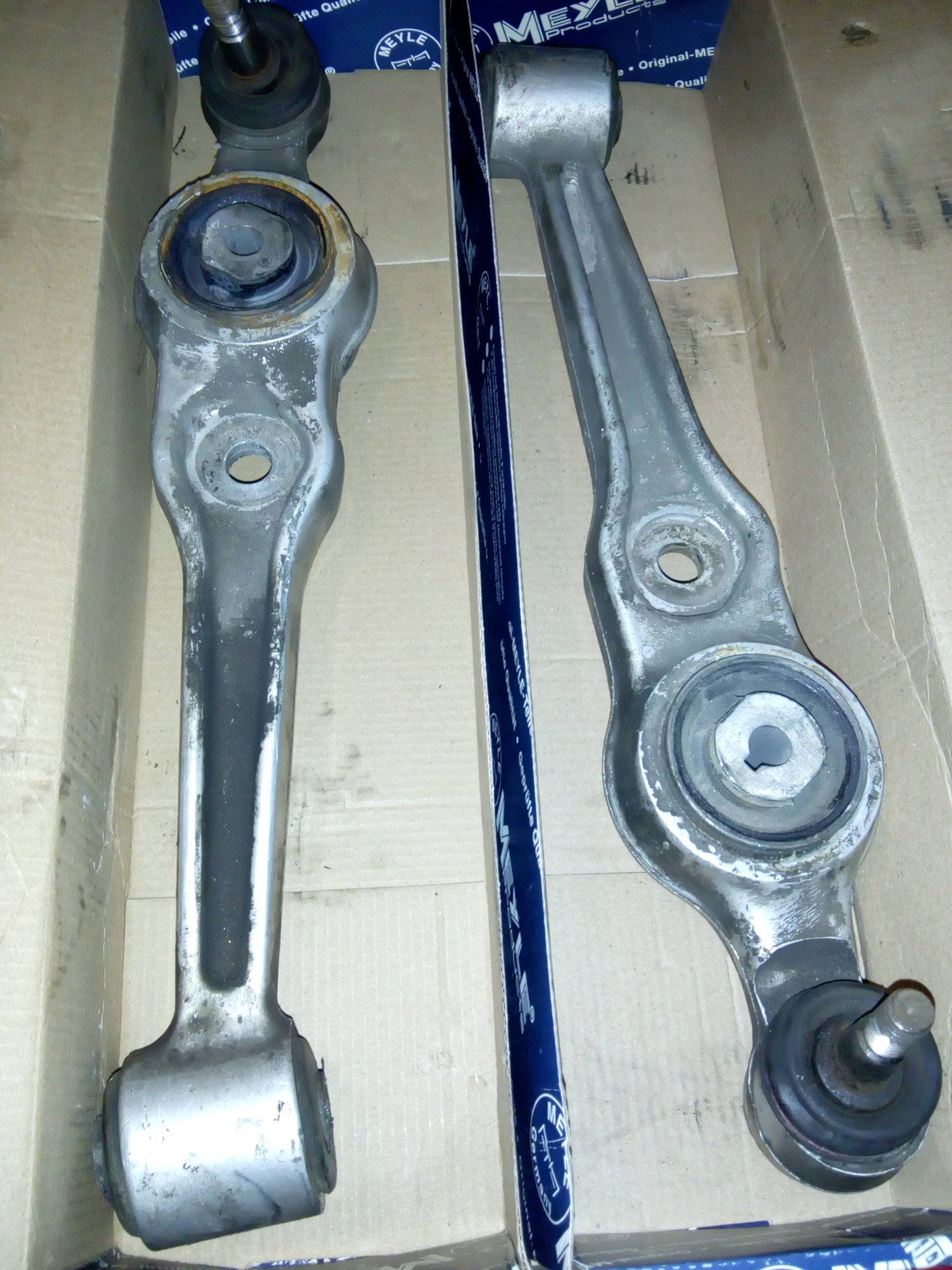

Letzte Woche bekam der 902 Dauerläufer 2 Querlenker, die linke Antriebswelle und das Koppelgelenk links - neu. Dazu kamen noch 4 neue Allwetterreifen und eine Achsvermessung.
Die Vibrationen, die ihn seit 2 Jahren quälten, sind nun weg. Was mich natürlich freut.
Was mich jetzt etwas wundert, sind die Werte, die die Achsvermessung zutage brachten.
Da ja nur die Querlenker gewechselt wurden - die Querlenkerstreben nicht (die haben Polybuchsen drin, also quasi verschleißfrei) - hätten die Werte für die Spur mit den neuen Querlenkern (Meyle HD) doch einigermassen passen sollen. Die Vorgabe für die Vorderräder ist 0°07' +- 0°02'. Die Vermessung stellte aber fest, daß die Räder mit den neuen Teilen bei -0°19' li und -0°23' re stehen. Krass! Mußten also ordentlich justiert werden.
Die Buchsen der alten Querlenker (Marke unbekannt, > 300.000 Km drin) sehen äußerlich noch gut aus. Entweder die neuen und alten Querlenker haben minimal unterschiedliche Längen oder die Buchsen der alten haben irgendwie enorm nachgegeben.:confused::confused:
Bearbeitet von knuts

Von -23 bis +7 ist aber doch reichlich oder?
Der Wagen fuhr in den letzten Wochen nicht mehr gut geradeaus. Kostete einige Konzentration, den in der Spur zu halten. Obwohl ich es von dem 902 so kenne, daß er wie an der Schnur gezogen dahin gleitet - wenn alles passt. Bin auf die nächste längere Tour gespannt.

Ich vermute, dass trotz optischer und mechanischer Prüfung, die Buchsen der Lenker doch so weich sind, das es zur Veränderung der Geometrie reicht.
Habe damals bei Einstellen auch festgestellt, das nur minimale Veränderung der Spurstangen große Änderungen der Messwerte ergeben.
Vorm nochmaligen Vermessen werde ich wohl auch die Lenker / Buchsen erneuern.

:top:, da hier und in anderen Autoforen erschreckend viel von zweifelhafter Qualität von Querlenkern und den Buchsen die Rede ist, wäre es u.U. gar nicht übertrieben, Polybuchsen einzusetzen.
Ich überlege jedenfalls, daß bei meinem 9-31 zu realisieren.
Naja. Nach meiner Erfahrung sind bei den "billigen" Querlenkern leider auch die Kugelköpfe / Traggelenke von schlechter Qualität. Wir haben 4 Stück 931 in unserer Familie am laufen. Da wurden an dreien schon die Querlenker getauscht. Die billigen (ScanTech, NoNameirgendwas, Febi) waren nach spätestens 30t km durch. Spiel im Kugelkopf, klappern bei unebener Fahrbahn. Jetzt ist Meyle drin und hält schon mehr als 30t km.
