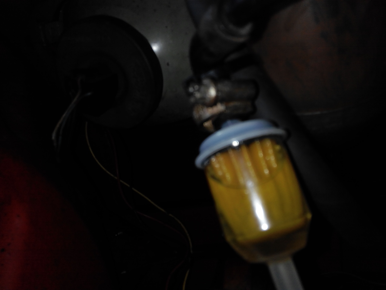

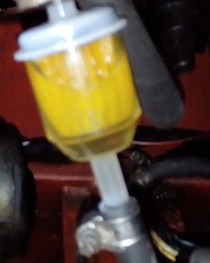

Das mit den nicht ganz gefüllten Filtern haben bei mir sowohl der 99 als auch der 2 Takter... fahren beide völlig unauffällig damit.
das wäre bzw ist auch okay, wenn nicht zeitweilig der Filter völlig leer laufen würde. wie schon anfänglich erwähnt:
1. nicht dauerhaft
2. Auto läuft gut
3. denke auch nicht das es sich wärend der Fahrt großartig bemerkbar macht.( nur wenn Beschleunigungslöcher nicht darauf beruhen)
4. habe es gestern bei der Hitze beobachtet.......kann auch die Augen verschließen, mache mir aber gern Gedanken um derartige Kleinigkeiten.
5. denke das es temp. abhängig ist u leite meine Gedanken nur weiter für den nächsten (kalt) Start, denn eine mit Gas/Luft gefüllte Schwimmerkammer ist nicht sehr förderlich.
6. Ich erwähnte, das Auto läuft gut und ich habe die Möglichkeit zu vergleichen.(werde es die Tage erneut vergleichen)
Viel mehr glaube ich, das es einfach passen könnte, denn Neustartprobleme oder Probleme beim anspringen nach geraumer Abstellzeit sind ausreichend bekannt.

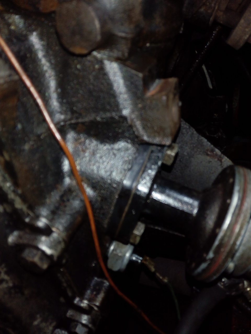

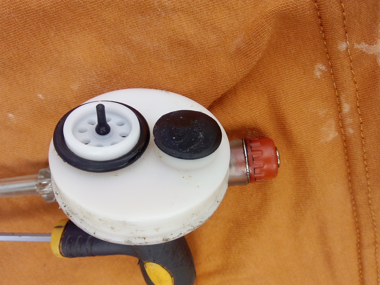

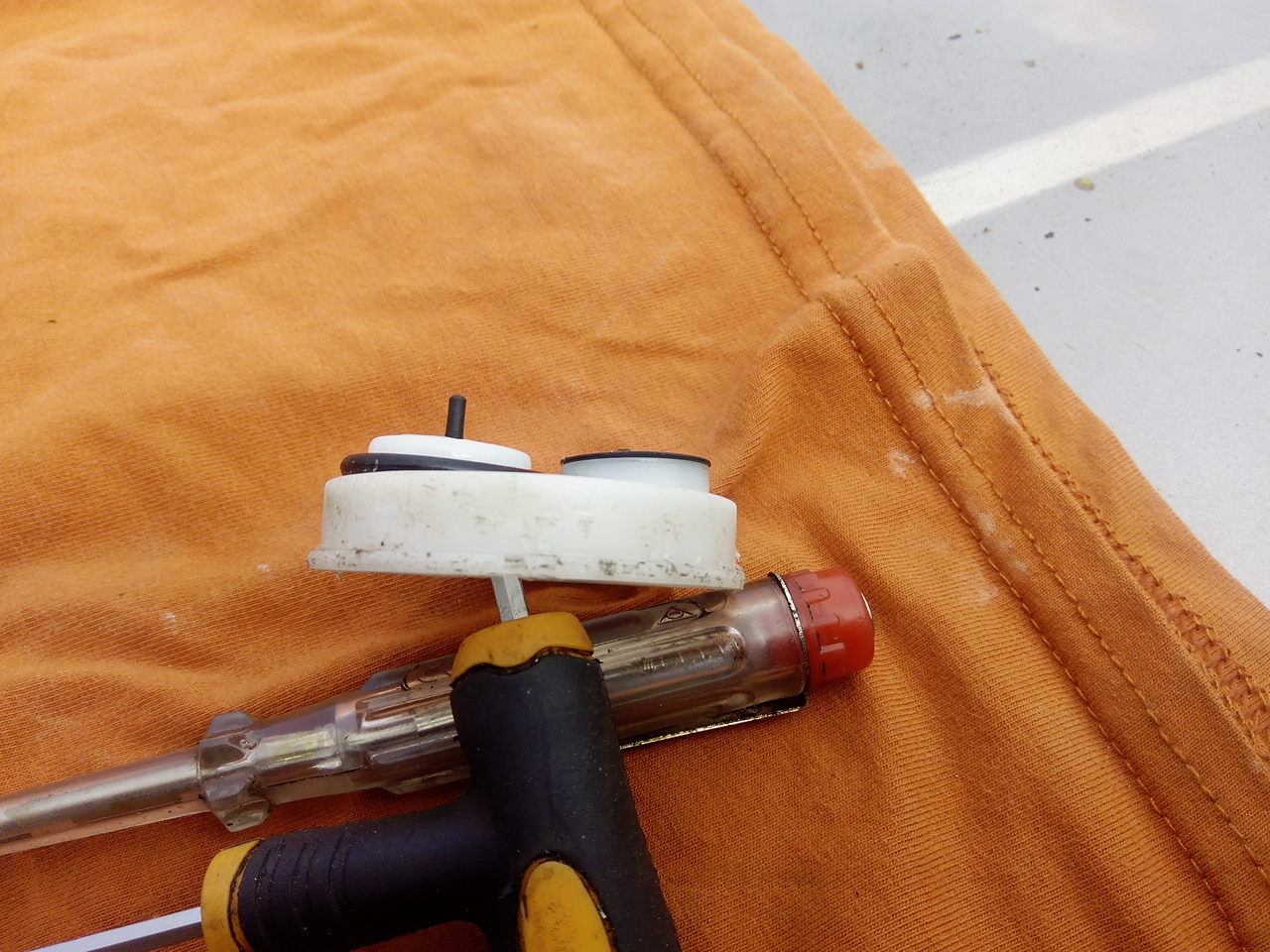

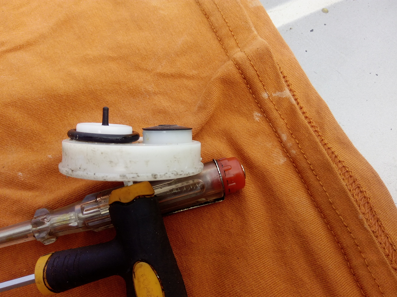

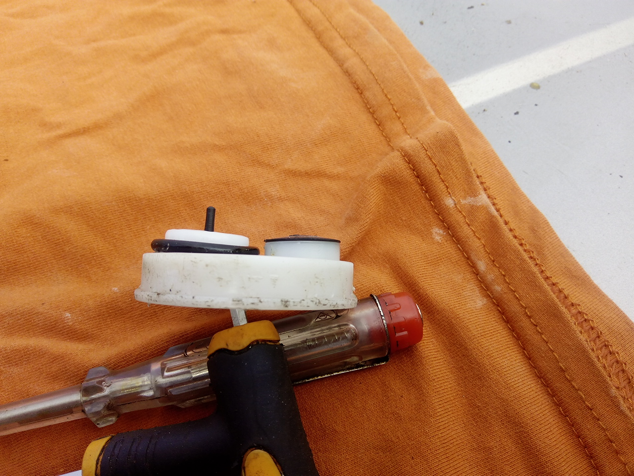

ich habe dann heute mal unterfüttert..............
IMG_20160915_145957.thumb.jpg.13c064a159953f49fc48e0200592ddaa.jpg IMG_20160915_144300.thumb.jpg.d96b965ea7260856521b04ac62b633c5.jpg
fazit: [mention=7179]96er[/mention] er läuft damit, auch die Fördermenge passt, kein Beschleunigungsloch oder Ruckeln wärend der Fahrt.
da heute nicht so warm, blieb einfach nur laufen lassen u beobachten.
Ich behaupte mal, das die Pumpe nicht mehr so heiß wurde wie die anderen Tage.
Positiver zeigte sich dann der gleichbleibende, erwünschte Füllstand des Schauglases....;-)
auch nach dem Abstellen des Motor, blieb der Stand nach ca 1std, scheinbar gleich.
Ich nehme an das [mention=2503]Flemming[/mention] mit seiner Vermutung des Verkochen/gasen recht hat,

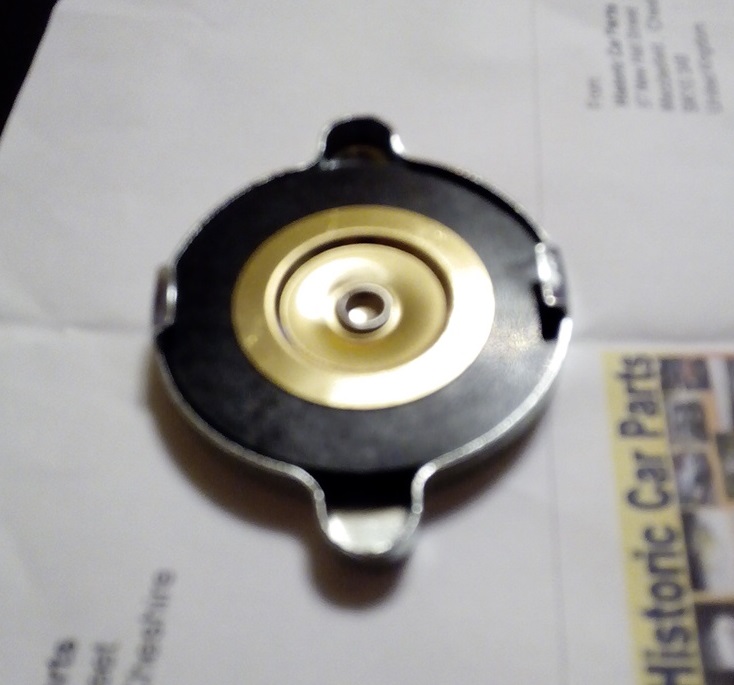

aktuelles Beispiel

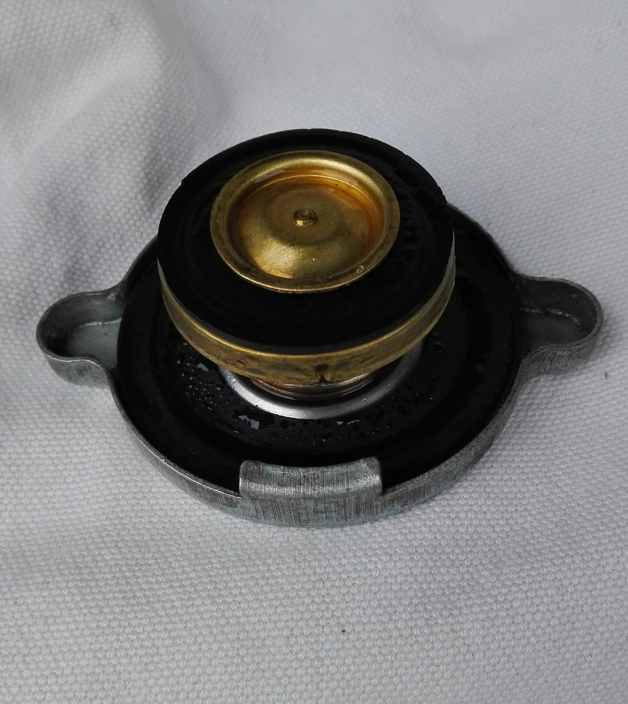

ich bestellte den KÜHLERverschluß, hinterfragte detaliert u es wurde fest behauptet das es der richtige Verschluss ist.
es kam dieser
aktuell nach meinem Anruf wurde geändert, denn es ist der Verschluß - Ausgleichbehälter!
richtig nur dieser
Bearbeitet von majoja02

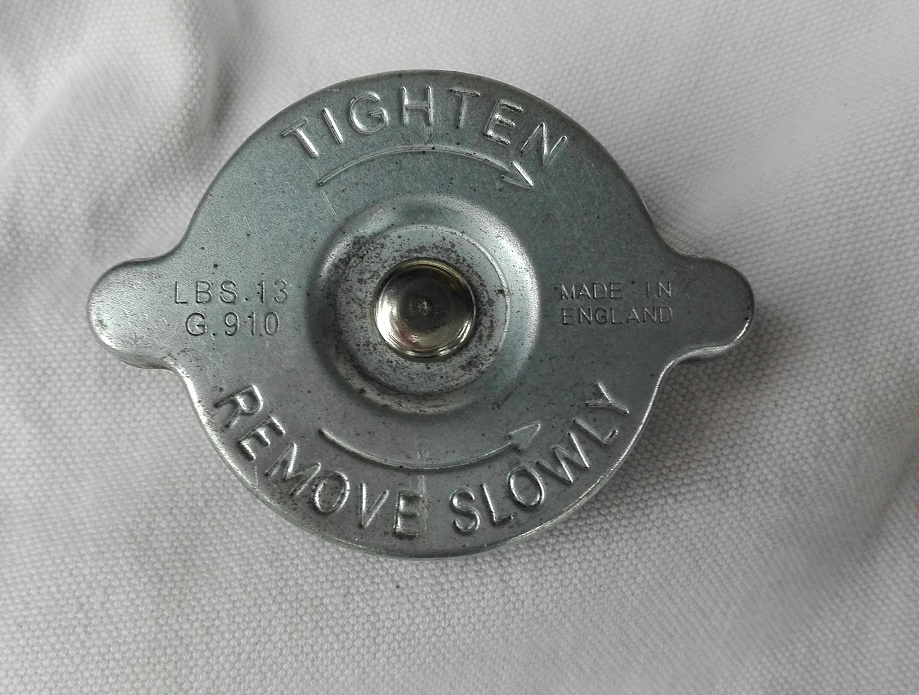

Das ist der Deckel für den Kühler!! Der verschließt nämlich wirklich. Auf den Ausgleichsbehälter gehört einer der bei genau definiertem Druck öffnet.
der Deckel war zuvor falsch deklariert u Jahre lang falsch im Programm, aktuell erst geändert

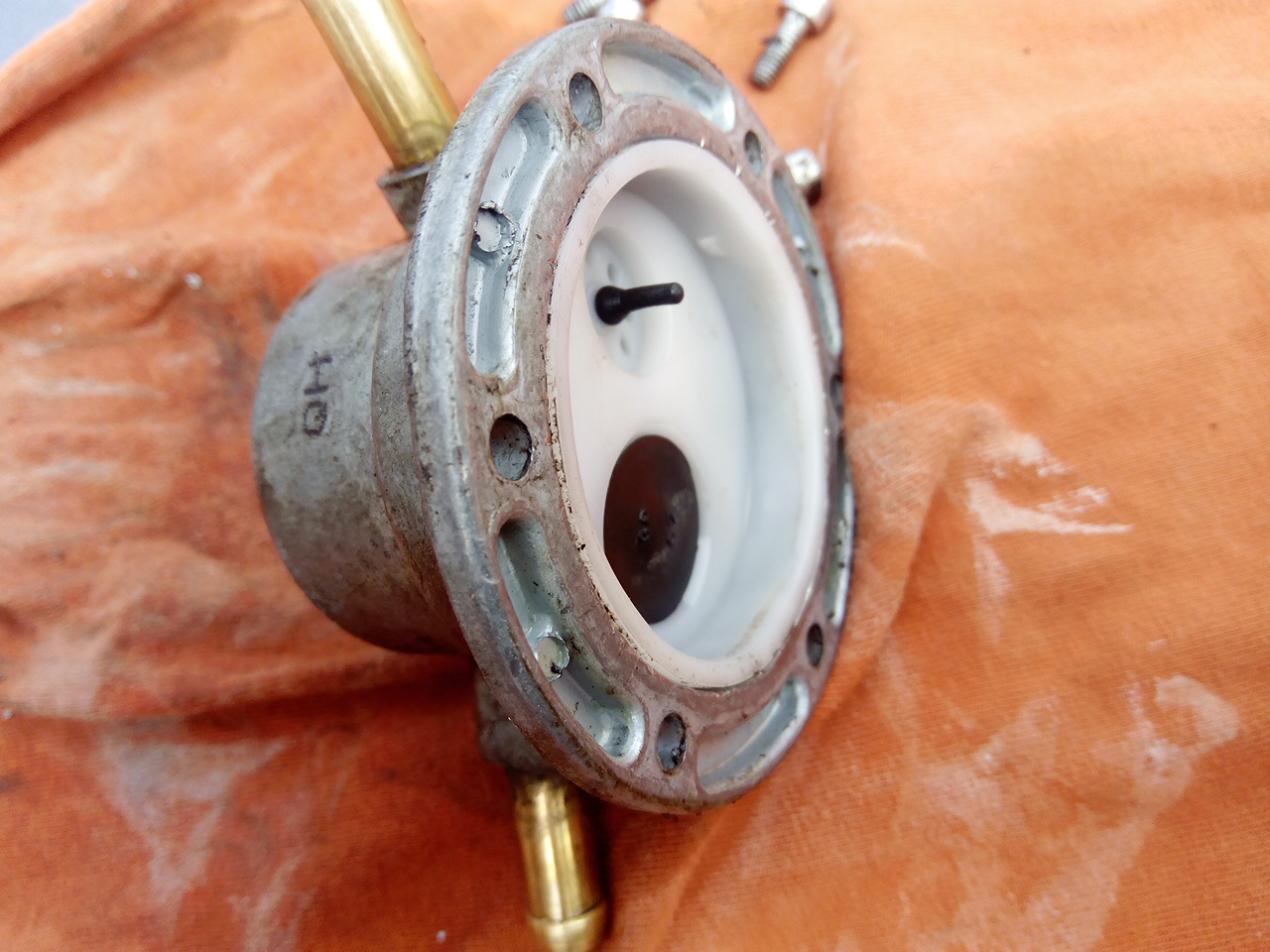

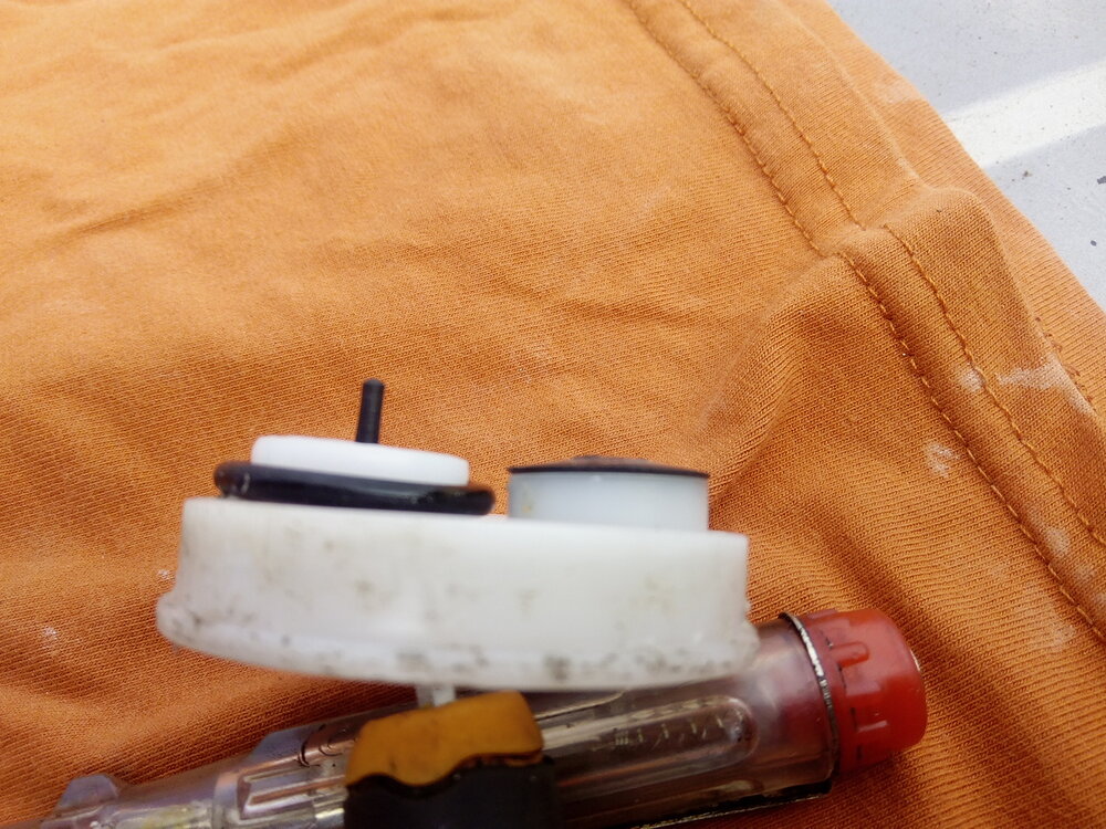

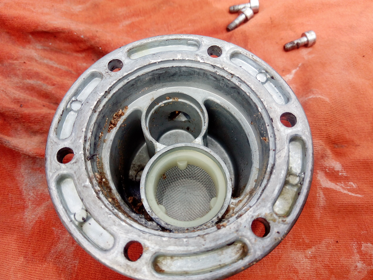

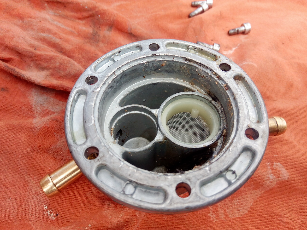

zum Thema B-Pumpe, auch dort lässt sich bestimmt erkennen, wenn zerlegt ist.
werde berichten, denke das dieses Verformen der Flatterventilträger die Füll/Fördermenge ungünstig verändert und es somit zu den Beobachtungen (zusatzfilter)kam.

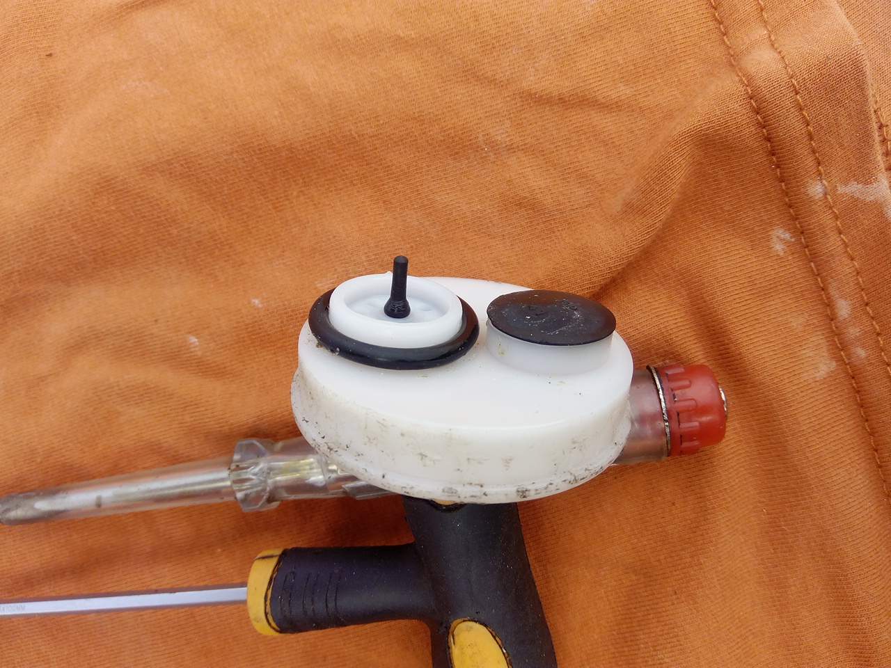

wer mitgelesen hat, wird verstehen,.......................ich lasse Bilder sprechen.
IMG_20160917_131235.thumb.jpg.0dd8ab10d3ef0e0260a7e55de727b9c9.jpg IMG_20160917_131348.thumb.jpg.c9a41b080aa3f11bf7742c3483df54a8.jpg IMG_20160917_131606.thumb.jpg.8b32f4dfcb95dfc2370cd0a51ca8ca81.jpg IMG_20160917_131609.thumb.jpg.3c6950b333eefbc35f34606288dc4a97.jpg IMG_20160917_131612.thumb.jpg.6ffd3c040f22ebd573788c97de8627ba.jpg IMG_20160917_131616.thumb.jpg.2d3f972b3436b8983ca48656094defc2.jpg IMG_20160917_131620.thumb.jpg.82ce53e8fc1978e165a911b9ac345a99.jpg IMG_20160917_131628.thumb.jpg.0ccbae6256e4653a84d768698154cbfa.jpg IMG_20160917_131651.thumb.jpg.6ae97b7ee2b7ef8c846fbd017bfbb3e2.jpg IMG_20160917_131705.thumb.jpg.9711889487e292d837e77037aefab9ce.jpg

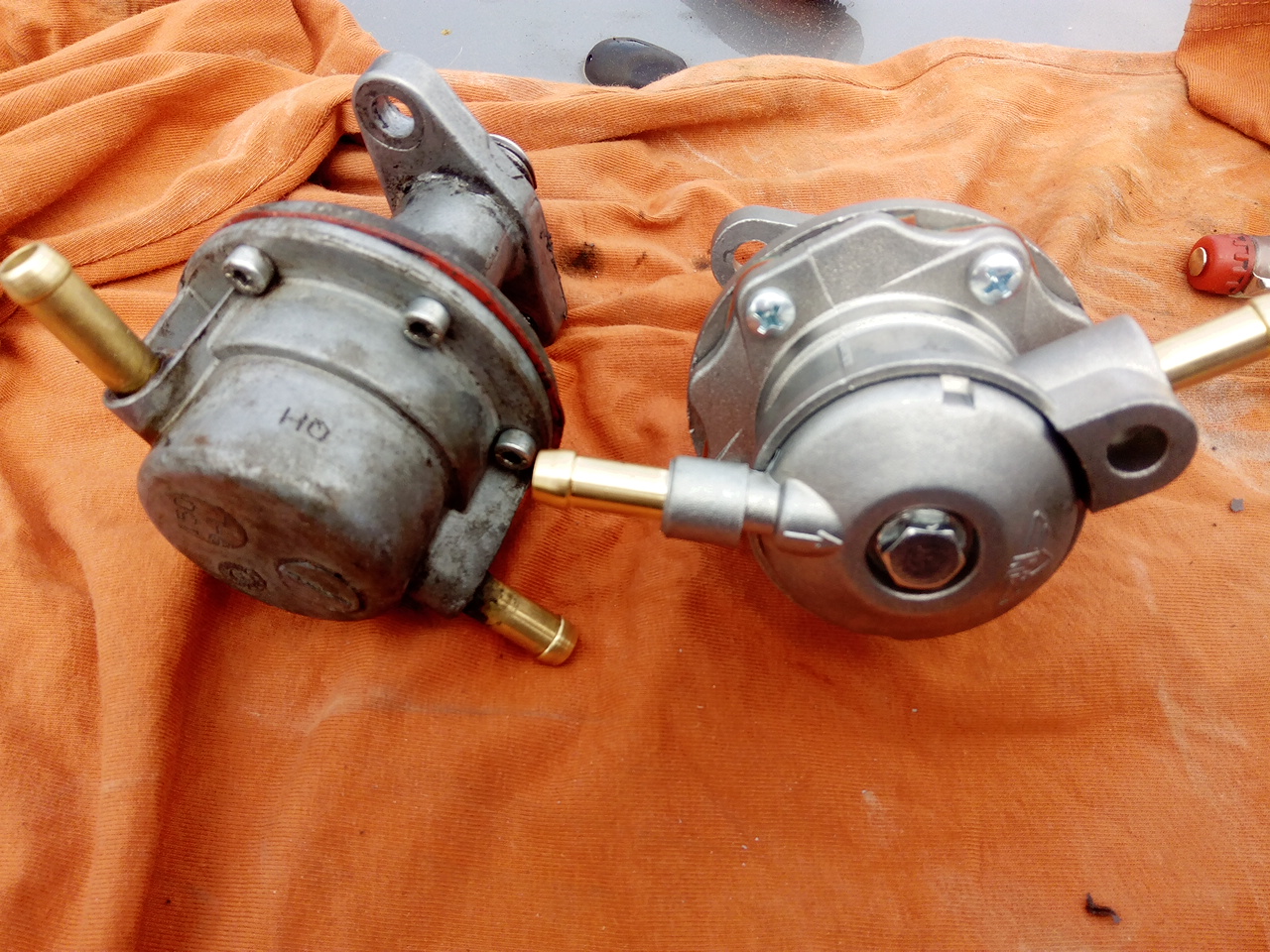

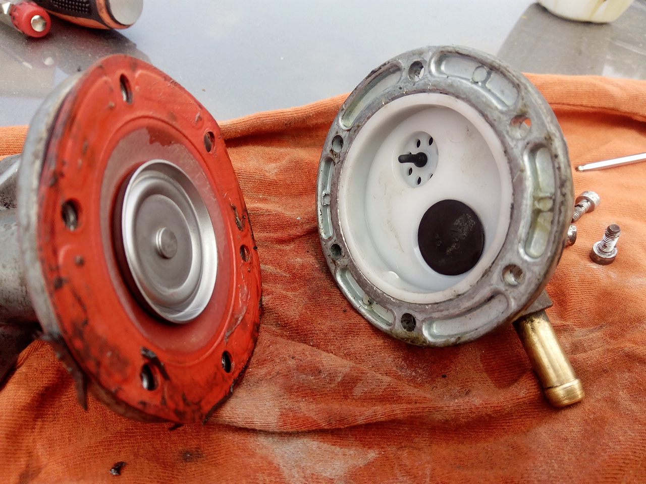

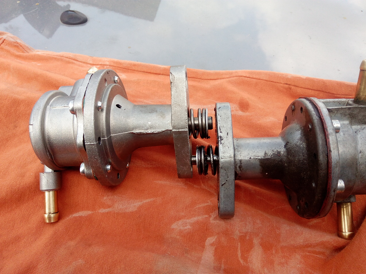

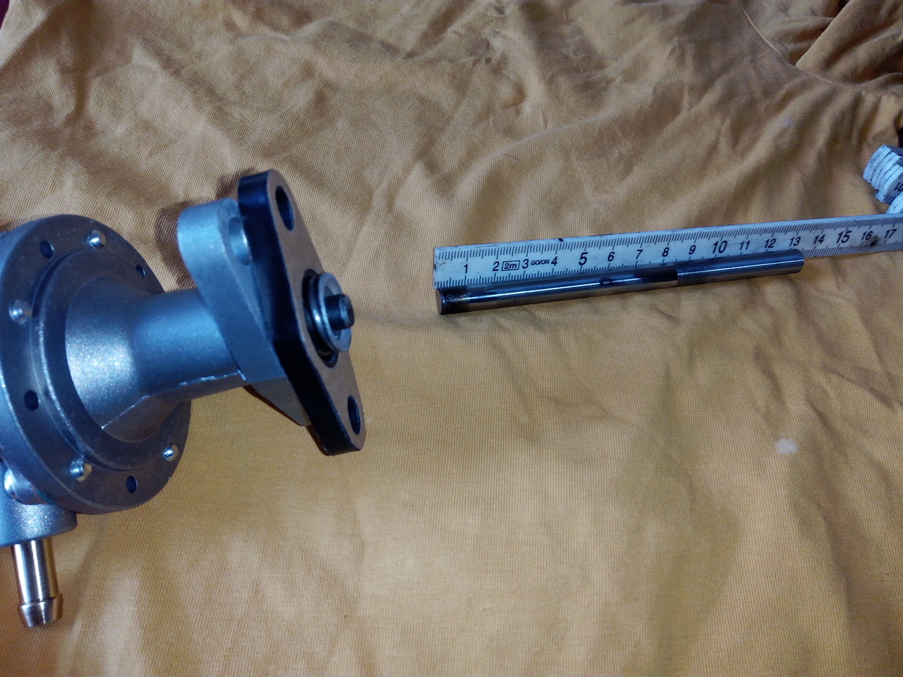

Ich bestellte wie bei denen auf der Seite abgelichtet, die Pumpe li,............... was kam sah so aus (re. im Bild)
hatte stille Hoffnung das es nur besser sein könne! und dann das...........:puke:
IMG_20160917_140659.thumb.jpg.b73ddbbc5da4161675aca7c5864ce369.jpg IMG_20160917_133523.thumb.jpg.ed3506075373cb54e9834ab344a6dbea.jpg
kürzere Stößelstange.

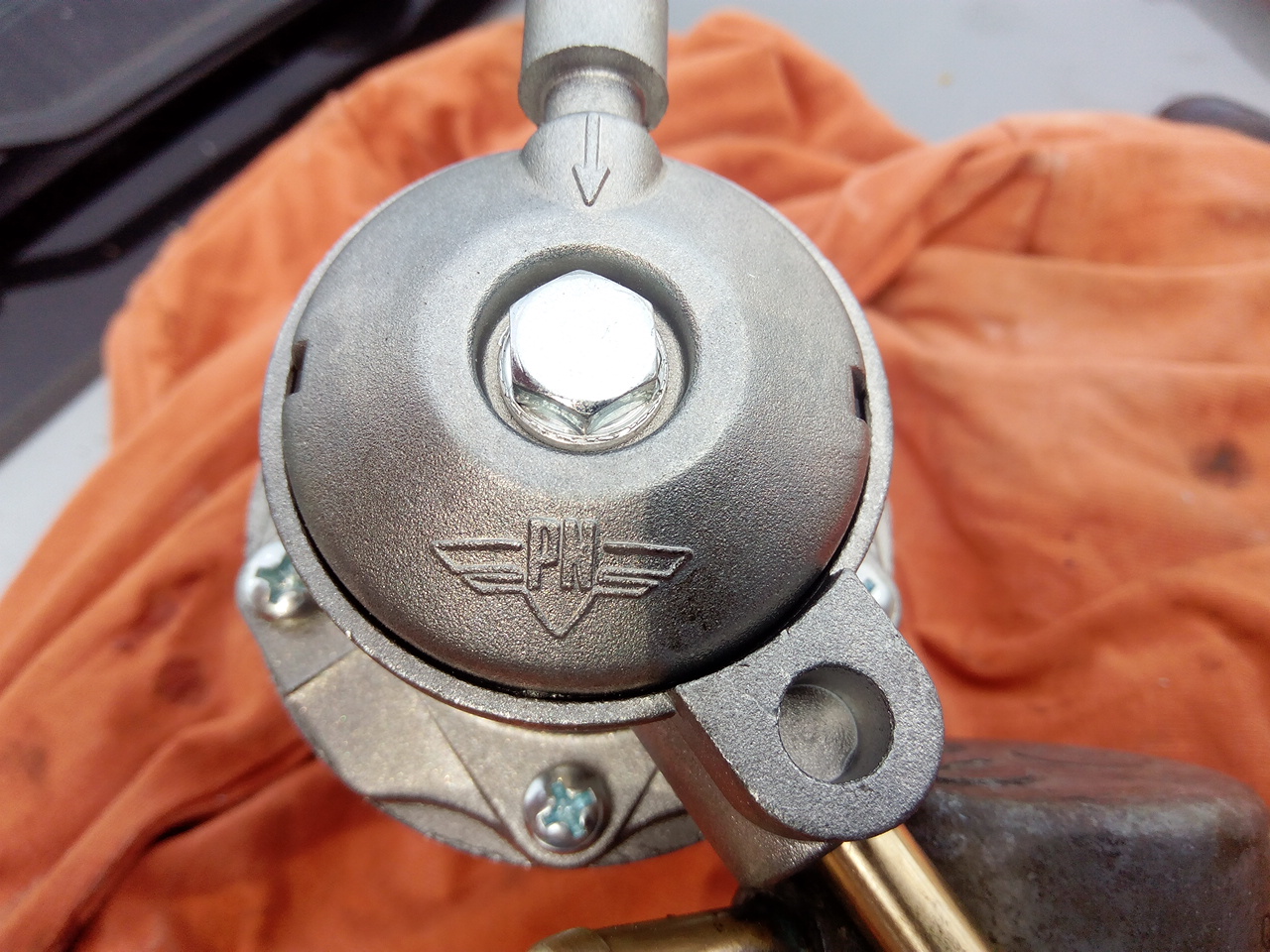

hatte stille Hoffnung das es nur besser sein könne! und dann das...........:puke:............

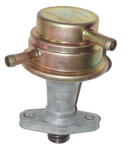

Es ist schon ein Kreuz mit der Ersatzteilqualität heutzutage !
Unterschiede in der Qualität sind bei dem Preisunterschied "eigentlich" zu erwarten.
Beispiel : Pierburgpierburg.jpg.660b3a1fe840e6c02109017cd4af588b.jpgca. 100€ > Nachbau Nachbau.gif.a924de2f88075c2b6fe7a3e4ce47815b.gifca. 50€
Quelle: http://www.motomobil.com/produkte,2669.html?producer_id=1&auto_id=50&auto_mod_id=0&category_id=0&q=benzinpumpe

Das ist der korrekte Deckel für den Ausgleichsbehälter !!!!
IMG_20160918_205400.jpg.a680d34edfbd11817c328c6bb8bdf8c8.jpg IMG_20160918_205218.thumb.jpg.692d4f957a427117e94a6b252673ce82.jpg
