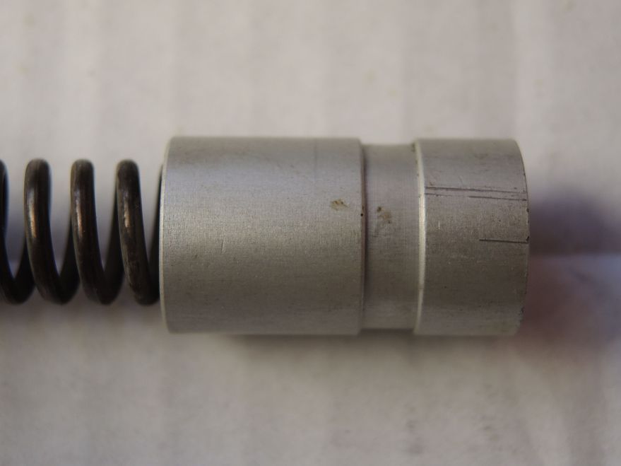

Habe es raus, nur die Feder ist mir entgegen gekommen. Kolben musste ich rauskitzeln.
2016-09-1813_03_00.thumb.jpg.c3e3bfb17c9af4cbe5e152b3bc930bd2.jpg 2016-09-1813_03_13.thumb.jpg.1a44c6be8a96e792945367dde564bc52.jpg 2016-09-1813_04_09.thumb.jpg.5db1089c8dbd0be129b99e54b9db4219.jpg
Die 2 V-förmige Stellen sind auf 10 und 2 Uhr wenn das Durchlaßloch bei 6 Uhr liegt. Sieht/fühlt sich nicht so an als ob es klemmen könnte. Gibts den Kolben als Ersatzteil? Dann hätte ein Kandidat weniger.
Örks, wie sieht der denn aus?! Und das Gegenstück (Kettenkastendeckel) ist auch nur Alu!
Ist aber auch erstmal zu prüfen, wie die Bohrung aussieht, in der der Kolben läuft. Sieht ja stark danach aus, daß da was zwischen klemmte. Wenn der Kolben solche Spuren aufweist, wird die Gegenseite (= Bohrung im Steuerkastendeckel) auch nicht ungeschoren davon gekommen sein...
Ich dachte meiner sähe schon mitgenommen aus:
Der hatte ein paar Alu-Bröckchen zu fressen bekommen.
Deiner sieht ja aus, als wenn der ständige Vibrationen oder abrasives Medium zu fassen gehabt hätte.
