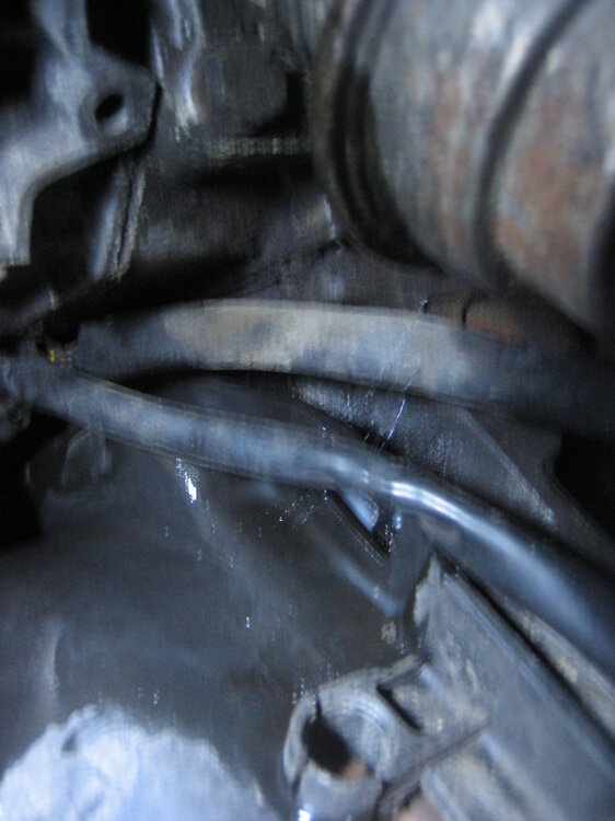

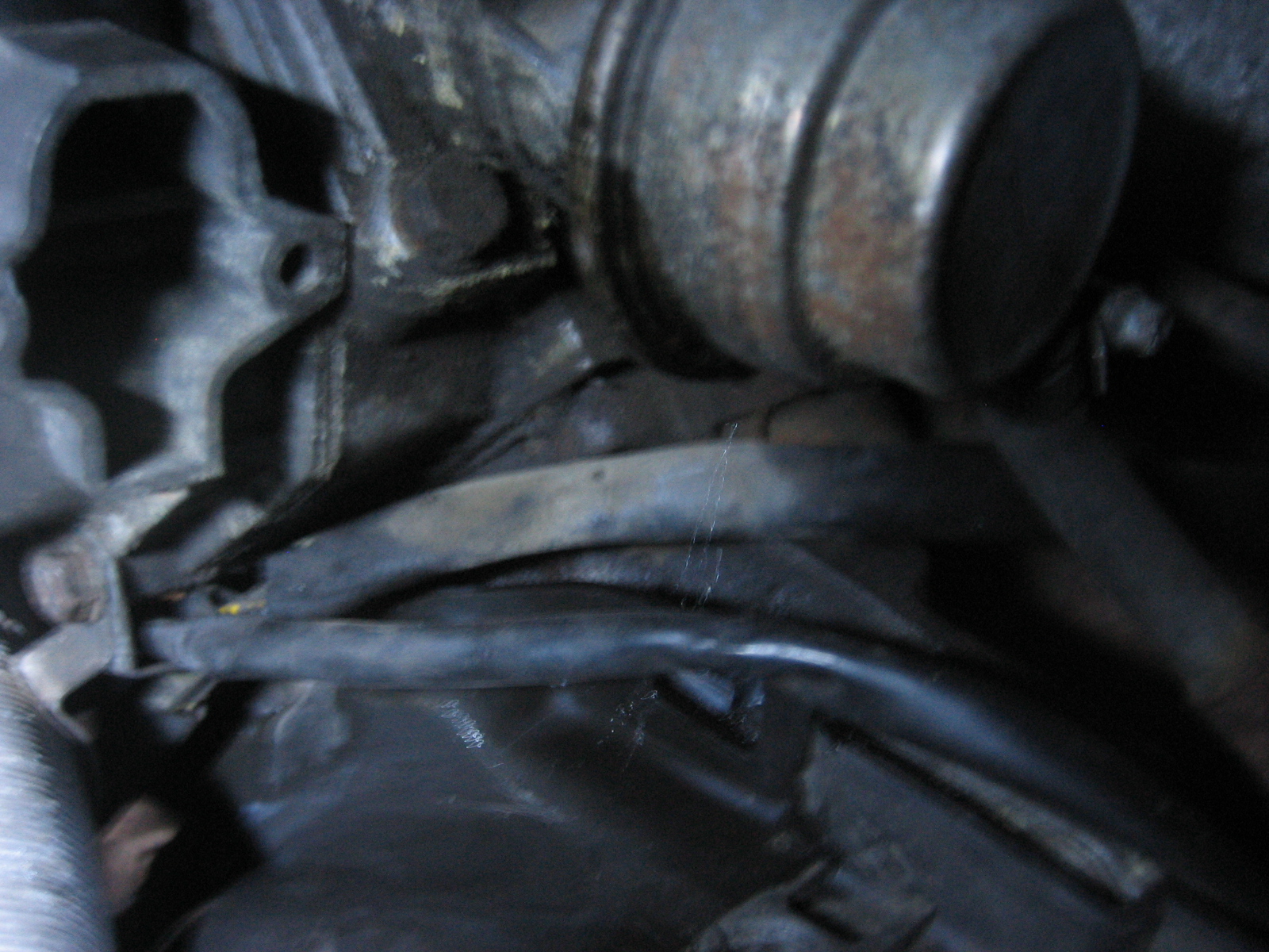

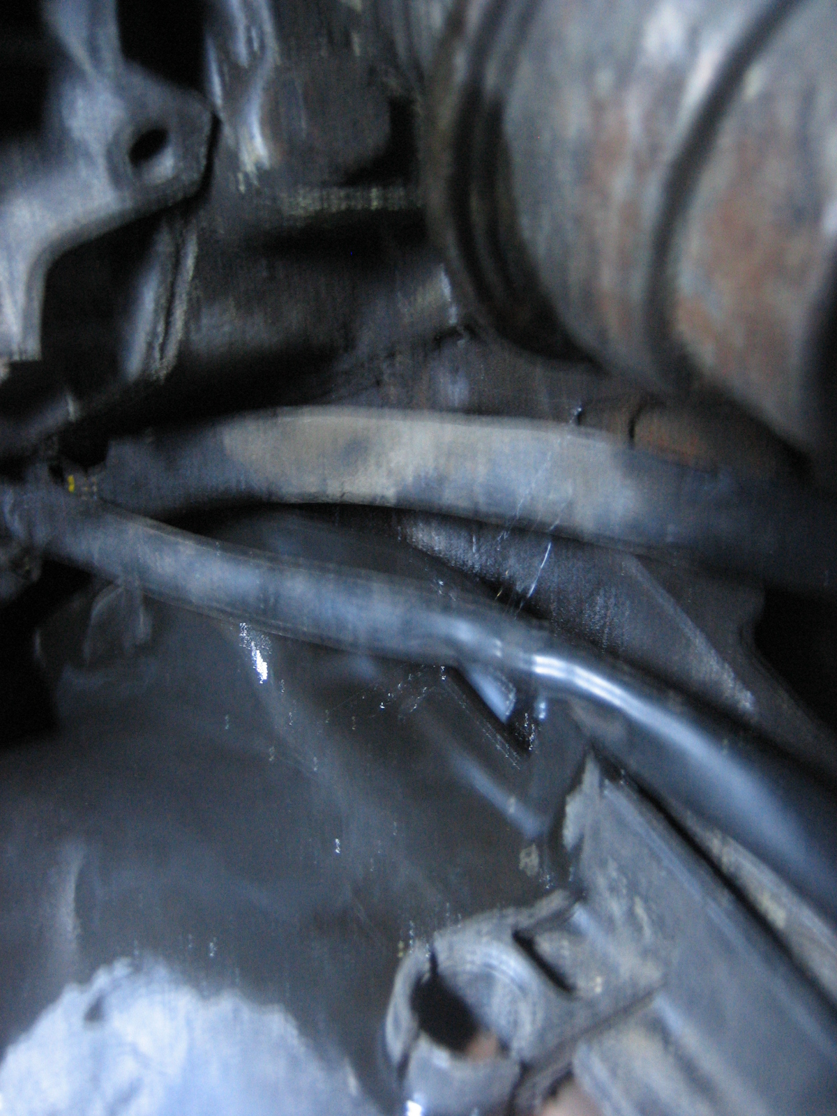

Seit gestern tropt es aus der Benzinpumpe bei meinem ´84er Doppelvergaser ( siehe Bilder; man kann richtig den Strahl sehen, der da ´rauspieselt ).
Mir scheint, daß die Gehäuse dieser Benzinpumpen aus zwei Hälften bestehen, und der Sprit scheint unten an dieser Verbindungsstelle hinauszutropfen.
Ansonsten läuft der Motor hervorragend! Auch bei der Probefahrt neulich gab´s bezüglich Motor, Lenkung, Getriebe absolut nichts auszusetzen!
Aber was kann ich Falle der leckenden Benzinpumpe machen? Läßt die sich irgendwie abdichten?
Oder muß eine neue her?

Das Gehäuse ist verpresst. Da kann man wohl nur gegen eine neue Pumpe tauschen.
Vorübergehend reicht möglicherweise Motordichtmasse, von langer Dauer wird das aber nicht sein. Lieber austauschen.
Ich habe die Pumpe ausgebaut & rundum mit Hammer und Meißel neu "verpresst". Hatte ja nix zu verlieren...tja, ist jetzt schon ein paar tausend km dicht. :biggrin:
Außer Auto und Leben:confused: Das Teil gibt S furn fuffi. Dafür setze ich nicht Auto und Leben auch das anderer aufs Spiel
