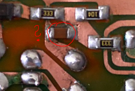

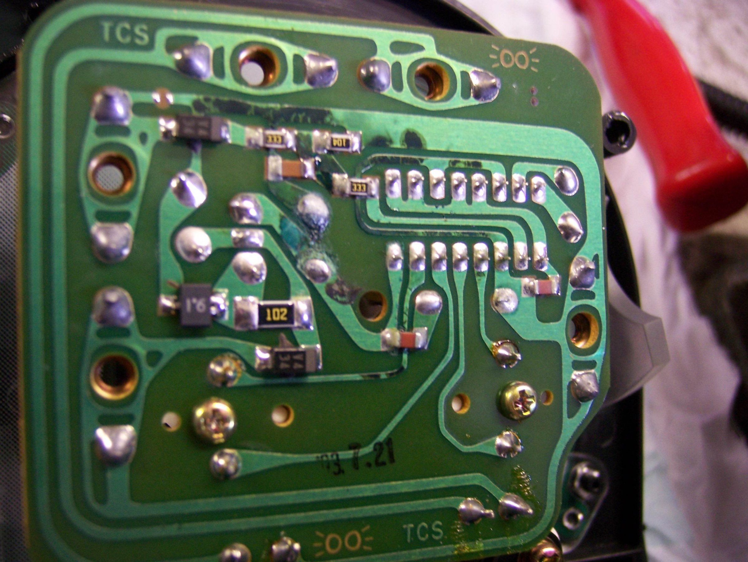

Und mit etwas Pech sieht es dann so aus:
Da hilft alles Löten nicht mehr, deshalb besorge dir vorher am Besten einen funktionierenden, dann machst du die Arbeit nicht 2 mal.
