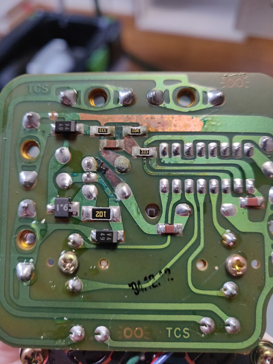

So,
Kombiinstrument ausgebaut und zerlegt. Die Platine des Drehzalmessers sieht ganz schön angegriffen aus
Ich habe das dann mal etwas gereinigt und angesehen. Sieht aus als wäre da Flussmittel draufgeblieben, oder so. Leider schon SMD, was ich nicht wirklich gut nachlöten kann. Aber ich habe alles andere nachgelötet.
Danach habe ich den DZM einmal einzeln angesteckt und er hat funktioniert.
Das kann natürlich vorerst nur temporär sein. Mal schauen.
Ich bleibe an der Sache dran und gebe Bescheid, wenn sich Neuigkeiten ergeben :-)
Martin

Danke für die guten Fotos, da sieht man ja deuttlich wo die kaputten Stellen sind.

[mention=4322]steini[/mention] hatte doch in #8 ein Bild mit ähnlichem Schaden an der Platine gepostet. Das scheint vielleicht eine Art verbreiteter Fehler zu sein. Das die Massepunkte oft Ärger machen, stimmt natürlich darüber hinaus immer und allgemein bei alten Autos.

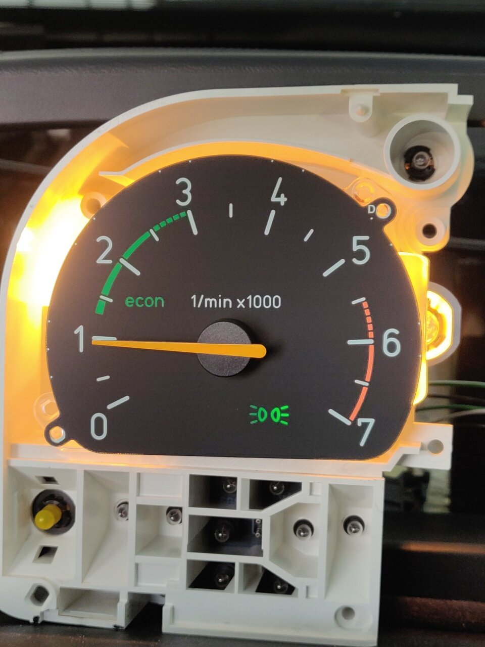

Bezogen auf den DZM müsste dann eigentlich aber die Beleuchtung seiner Skala mit ausfallen, so wie ich das sehe. Im Bild 1: Masse allgemein = Mitte rechts, + für Beleuchtung = oben rechts, Lampenanschluss = unten links

So,
[ATTACH=full]198958[/ATTACH]
[ATTACH=full]198960[/ATTACH]
[ATTACH=full]198961[/ATTACH]
Martin
Sieht nicht gut aus.
Suche Dir Ersatz und baue den ein...
Muß aber wirklich nicht sein, mit dem Ersatz kann er bald dasselbe Problem wieder haben.
[mention=10860]Martin-OL[/mention]: Löte die rot eingekreisten Stellen samt den markierten SMD´s noch nach (das alte Lötzinn aber vorher nach Möglichkeit absaugen), mache die oxidierten Leiterbahnen mit einem Glasfaserpinsel schön blank und lackiere die Leiterplatte mit einem speziellen Schutzlack, dann ist garantiert wieder Ruhe im Karton :smile:. Die SMD´s kannst du gut mit einer feineren Lötspitze nachlöten, mit etwas Gefühl geht das recht gut.
Wie der Schaden aber zustande kam, ist mir allerdings nicht ganz klar. Sieht fast so aus, als ob da ein rel. hoher Strom geflossen wäre und den Lötstoplack weg gebrannt hat. Oder sitzt direkt dahinter auf der anderen Leiterplattenseite ein Bauteil, das Wärme erzeugt? Scheint jedenfalls laut dem ganz ähnlichen Bild von [mention=4322]steini[/mention] kein Einzelfall zu sein. Das Leiterplattenmaterial ist auf jeden Fall allerbilligste Pappe, wie es höchstens noch in der Akustikbranche verwendet wird :mad:
Die Kontakte der jeweiligen SMDs erst abkühlen lassen, bevor du die andere Seite lötest, sonst lötest du sie aus. Sieht sehr nach ordentlich Hitzeeinwirkung aus

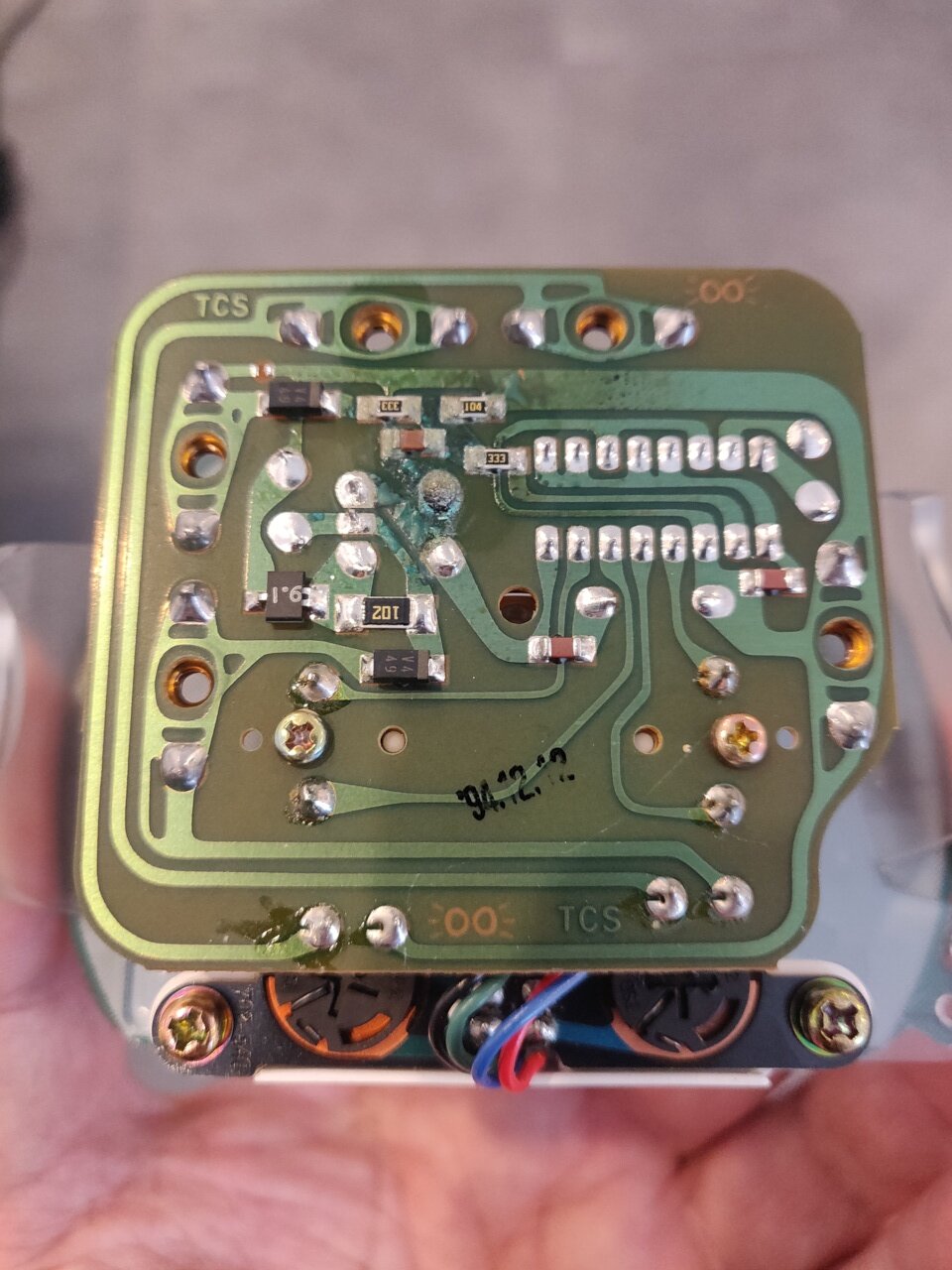

Hallo zusammen,
ich schließe mich hier mal rein informativ an.
Der Drehzahlmesser meines 9k MY94 bewegte sich ebenfalls nicht mehr.
Das Bild der Platine sah genau so aus wie die Eurigen:
Über zwei Ecken habe ich einen Bekannten, der sich, im Gegensatz zu mir, mit Elektrotechnik auskennt.
Er hat einen ausgelaufenen Kondensator erkannt. Dieser hat wohl diese "Suppe" auf der Platine hinterlassen.
Dieser wurde dann von ihm ausgetauscht und er hat die Platine gereinigt und mit Klarlack konserviert:
Der Drehzahlmesser funktioniert nun wieder.
Mal sehen, ob es so bleibt.
Fabian

Natürlich, das macht Sinn.
Seine Aussage:
"Es gibt nur einen Kondensator auf der Platine: 220 µF 16V."
Fabian

Ihr hinterlasst mich ratlos. Das ist doch kein Elko da in SMD auf der Unterseite. Sitzt der auf der Oberseite?
Dass die auslaufenden Elkos eine fiese Sache sind, ist bekannt. Das blöde dabei ist, dass das Zeug eben elektrisch leitfähig ist und bei einigen Platinenmaterialien in dieses einzieht. Wenn das oberflächliche entfernen hier reicht, super, Glück gehabt.
Hier ein Bild der Oberseite:
Ich gehe davon aus, dass der grün eingekreiste der Kondensator ist (Elektrolyt-Kondensator = Elko)
Ist dies richtig?
Wie wird das von [mention=800]patapaya[/mention] rot eingekreiste Bauteil genannt?
Wie gesagt, ich bin kein Elektrotechniker und wollte mit meinem Post lediglich darauf hinweisen, dass Elektrotechniker eine gute Chance haben, die Platine wieder instand zu setzen:top:
Ist dies richtig?
Ja, das ist ein Elko. Bedrahtete Bauform, stehend. Die laufen dann "nach unten" aus, also auf der Seite wo die Beinchen durch einen Gummistopfen gehen. Erstaunlich, dass das Elektrolyt in diesem Fall so durch die Platine durchsickert, dass es auf der Lötseite hängt. Das Tauschen des Elkos selber ist kein Problem wenn man ein wenig Löten kann (muss man nur etwas vorsichtiger sein, da die Leiterbahnen in dem Bereich jetzt nicht mehr so fest auf dem Trägermaterial sitzen). Wenn das dann funktioniert ist das schön, und auch ein wenig erstaunlich wenn man bedenkt wie stark die Platine mit dem leitfähigen Elektrolyt getränkt sein muss. Aber gut, soll uns ja recht sein.
Bleibt dann nur die Empfehlung den prophylaktisch zu tauschen wenn man die Sache aus anderen Gründen eh zerlegt hat.
Die kleinen Keramik-Kondis sind vermutlich nur dazu da höherfrequente Störungen abzublocken.
