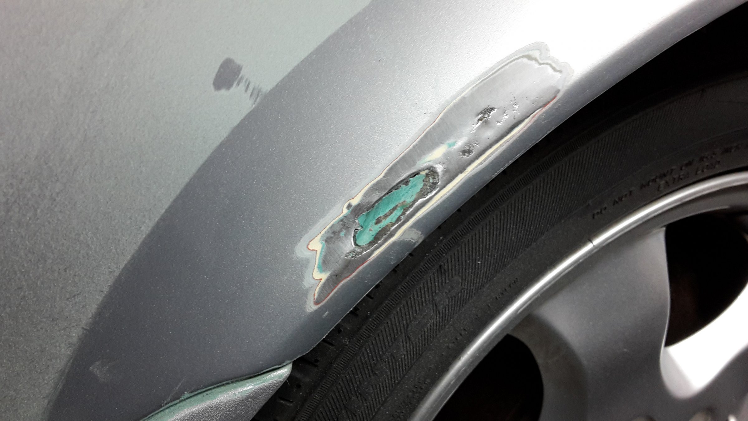

Mein 9-3 Coupe war vor viereinhalb Monaten in der Werkstatt um eine Roststelle am hinteren linken Radlauf entfernen zu lassen.
Ich kannte die Problematik schon von meinem letzten 9-3 Coupe, nur wollte ich diesen hier noch länger fahren.
Vor fast 3 Jahren haben die am Oldtimer von meinem Vater einen verbeulten Kotflügel gerichtet und das halbe Auto lackiert.
Hervorragende Arbeit, das konnten andere Werkstätte nicht so gut. Selbst die Lackschichtdickenmessung an dem betroffenen Kotflügel hat nicht verraten, dass dort mal was gewesen ist. :adore:
Vor gut 2 Wochen stellte ich fest, dass die lackierte Stelle wieder anfing zu blühen und bin wieder zur Werkstatt gefahren.
Der Chef sagte klare Sache, sowas dürfe nicht sein, müssen wir nochmal machen.
Gestern war der Termin und der Lackierer stellte fest dass an der betreffenden Stelle das Blech durchgerostet ist. :bawling:
Da es sich um andere Arbeit als nur Schleifen und Lackieren handelt, haben sie mir angeboten das Blech zu ersetzen, für einen deutlich kleineren Preis als es normalerweise kostet.
Sie sagten, das beste wäre ein Reparaturblech zu besorgen wo sie die das entsprechende Segment raustrennen können.

Gestern haben sie mir die betroffene Stelle mit 2-Komponenten-Kleber versiegelt, damit ich wieder fahren kann.
Soll natürlich so kurz wie möglich drauf bleiben.
Bin für jeden Tipp dankbar.

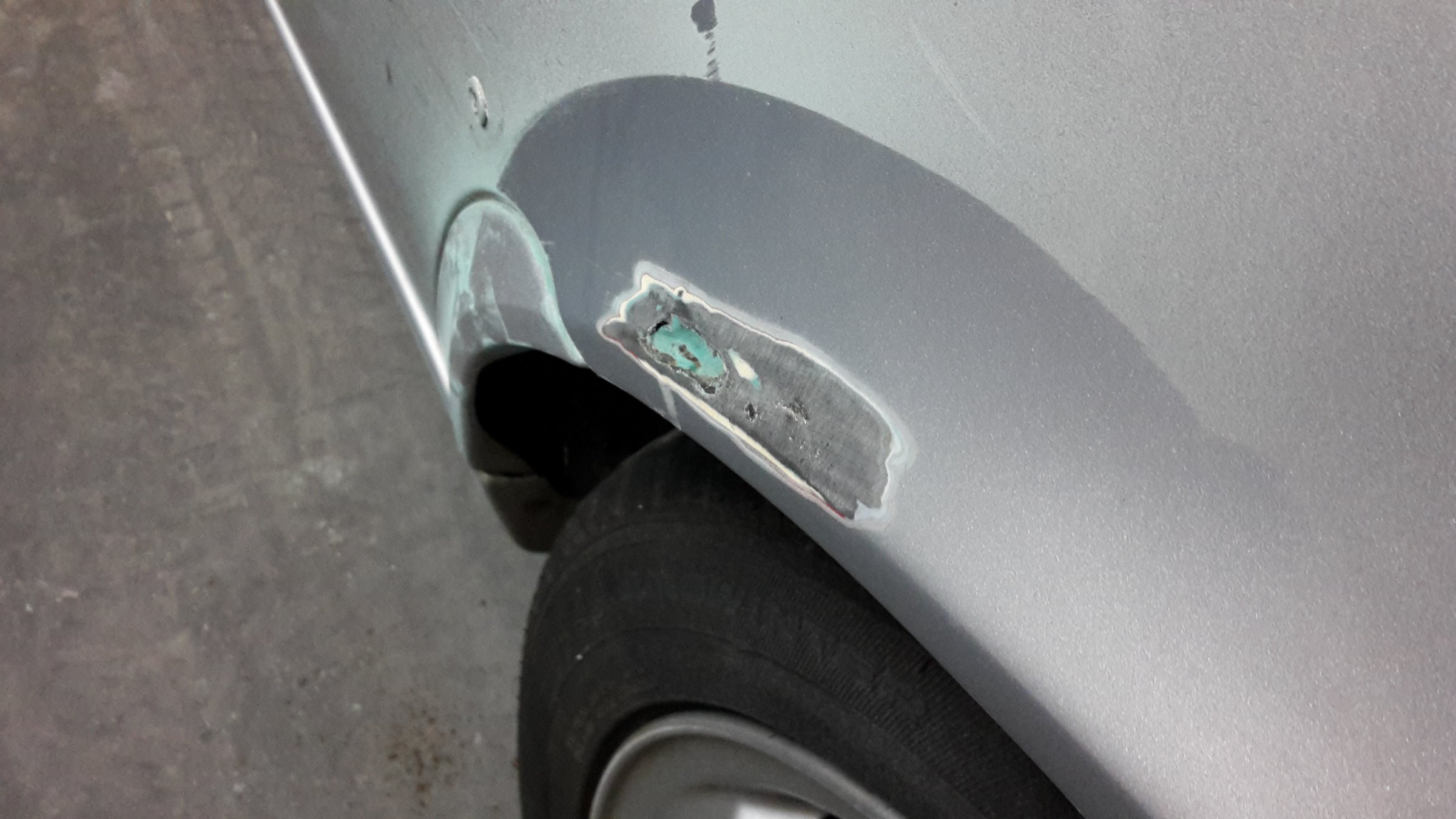

Anbei nochmal 2 Bilder wie das Blech aussah bevor sie die Stelle jetzt vorübergehend versiegelt haben:
Ich habe vor ein paar Wochen so ein Reparaturblech für den hinteren Radlauf in einem 9-3(I) 5-Türer eingeschweißt. Ich denke da oben unterscheiden sich die 3- und 5-Türer nicht. Könnte man also durchaus damit probieren.
Allerdings dürfte es für einen versierten Karosseriebauer auch keine schwierige Aufgabe sein so ein relativ überschaubares Stück einfach selbst zu dengeln. Vermutlich gibt sich das aber nix von den Kosten her - entweder bezahlt man Geld für das vorgeformte Reparaturblech, oder man bezahlt die Zeit die der Kollege halt fürs selber dengeln braucht.

Sie meinten gestern so ein Blech bauen würde deutlich länger dauern und auch nicht so gut aussehen wie ein fertiges Formteil.
Um Kostenersparnis geht es mir ja dabei auch ein wenig.
Den Preis den er mir genannt hatte war inklusive Blech selber bauen, wenn ich jetzt ein Reparaturblech selbst besorge wird es vielleicht etwas günstiger.
Ich weiß jetzt nicht wie schnell sich so ein Loch in das Blech reinfrisst aber der Spachtel hat schon recht tief drin gesessen, vielleicht wäre von Anfang an ein Blech einsetzten besser gewesen?

Die rechte Seite ist auch am Rosten:
Sollte ich vielleicht gleich 2 Bleche bestellen?
Ist dann nur einmal Farbe anrühren und lackieren.
Sieht so aus, als wäre rechts das gleiche Programm fällig.
Ja klar, so ein vorgeformtes Blech ist erstmal einfacher. Aber das gescheit einzupassen, ist dennoch nicht ganz einfach. Sollte aber für einen Karosseriebauer kein Problem sein.
Ich habe das ja 2017 beim Kaosbauer meines Vertrauens ziehen und lackieren lassen. Immer noch alles topp:smile:

Hat dein Karosseriebauer ein Blech gebaut oder die Rosstelle so bearbeitet bzw. das Rostloch aufgefüllt, und es kam nichts mehr durch?
[mention=16]erik[/mention]
Ein Blech richtig einpassen können die bestimmt. Sie sollen schon übelste Unfallschäden so repariert haben, dass du davon nichts mehr gesehen hast.
Ich werde denen auch sagen sie sollen das verzinnen damit da sehr lange Ruhe ist.

Ich bin zwar nicht Flemming, aber er meinte wenn du gleich beide Seiten machen läßt (die andere hattest du ja auch als rostig nachgemeldet), dann könnte man mit 1x Farbe anmischen und lackieren gleich beide Seiten abhaken.

Klingt gut. Und verzinnen auch. Habe ich neulich bei der entsprechenden Reparatur am 5-Türer auch gemacht,

Danke, das habe ich gar nicht bedacht. Klingt doof aber beide Seiten gleichzeitig machen sprengt aktuell eigentlich mein Budget.

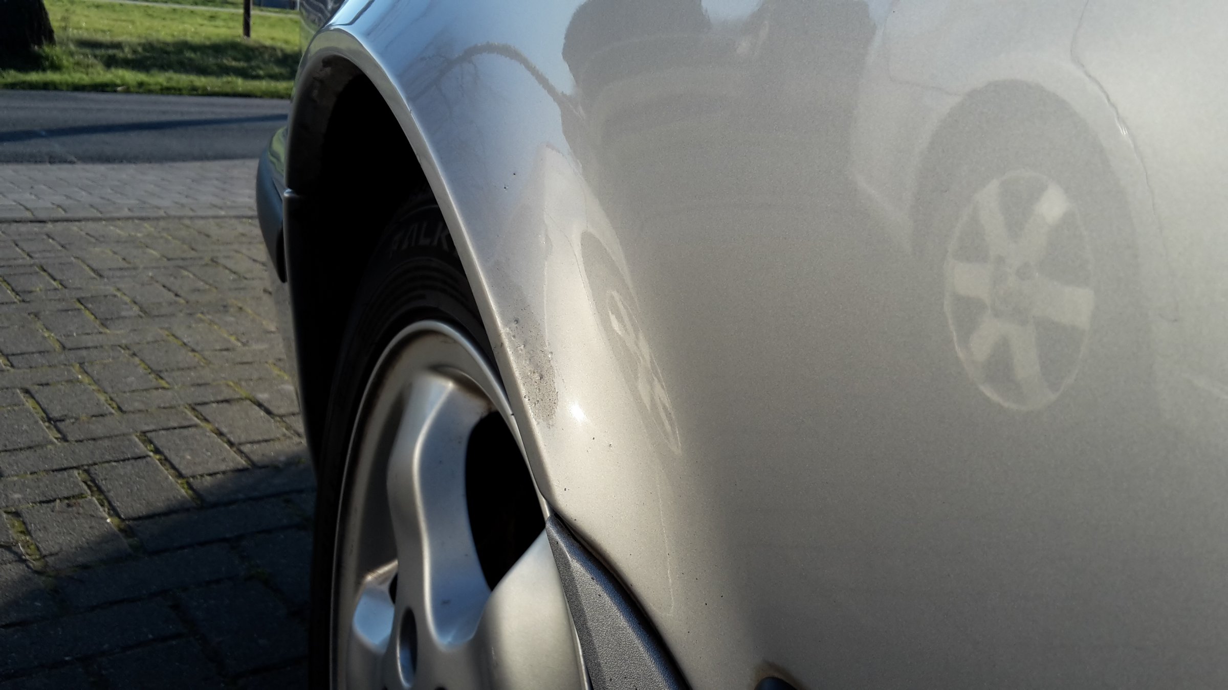

Mein Vater hatte an seinem Cabrio auch diese Rosstellen aber er konnte sie sehr gut konservieren, dass sie nicht weiter gerostet sind.
Ich muss mir den Radlauf von innen mal ansehen, hoffentlich ist der auf der rechten Seite noch nicht durch, und ich kann den vorübergehend konservieren bis es mit der Reparatur besser passt.
Falls doch nicht muss ich in den sauren Apfel beißen und beide Seiten machen lassen.
Das rostet eher von innen nach außen. Von daher, mal anschleifen und gucken, sieht auf dem Foto aber so aus, als wäre die andere Seite wohl auch schon so gut wie durch.
Man kann von innen nicht wirklich da hin schauen. Ggf. mit einem Endoskop.

Sorry für die späte Antwort, das Auto musste die letzten 3 Tage leider warten.
Danke für den Hinweis, ich habe so ein günstiges Endoskop hier, lange nicht mehr benutzt. hoffe den Akku zu laden reicht aus.
Bin mal gespannt was da rauskommt.
