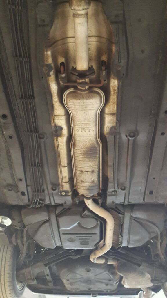

So sieht er von unten aus. Was sagt ihr dazu????
Hallo YM900,
sieht auf den ersten Blick gut aus. Kennst Du die Kaufberatung??? Lies sie mal durch. Manchmal gibt es Flugrost....
Grüßle
Coopereins

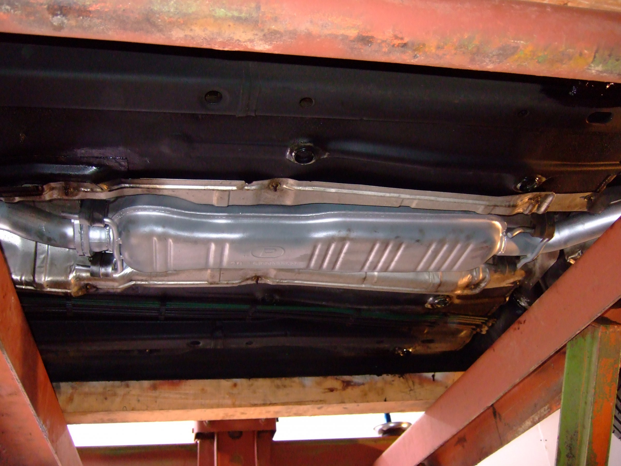

Unterboden (soweit nach dem nicht sehr gut auflösenden Foto beuteilbar): frisch(?) mit UB-Schutz übergesprüht und (potentieller) Gammel versteckt (sieh dir mal die Bereiche um die Halteschrauben der Hitzeschutzbleche an, alle Leitungen grau!)
Zum Vergleich:
Also zumindest ein Grund, genauer hinzusehen!

Sieht für mich doch sehr nach "Tarnen und Täuschen" aus, ähnlich wie eine frische Motorwäsche. Für mich schon mal ein Grund, den Wagen NICHT zu nehmen. Wer weiß, was da noch alles versteckt wurde... Ein völlig unpräparierter Wagen wäre da viel ehrlicher.
Ja, mir ist auch zuerst aufgefallen, dass der von unten mit Farbe oder Unterbodenschutz aufgehübscht wurde. Da wäre ich sehr vorsichtig. Neuralgische Stellen sind die Löcher in der Reserveradmulde, die Längsträger über der Hinterachse und der hintere Bereich der Schweller, der sich unter der Radinnenhausverkleidung/Schwellerverkleidung versteckt und daher bei der Besichtigung nicht ohne weiteres zu inspizieren ist.
Wenn der Unterboden schon so aufgehübscht wurde, gab es bestimmt auch eine Motorwäsche? Und das alles vom Händler im Kundenauftrag, aber mit neuem TÜV? Kenne ich schon aus eigener (teuerer) Erfahrung.
Würde ich nur mit spitzen Fingern anfassen....
Gruß Sven

Ich möchte nicht falsch verstanden werden, deshalb weise ich auch nochmal auf die Fragezeichen und Klammerzusätze in meiner obigen Antwort hin - es kann natürlich darunter alles fein und der UB-Schutz in bester Absicht aufgebracht worden sein. Mich würde daher zunächst wirklich einmal interessieren, wie alt der ist und wie das sonstige Auto aussieht.
Deshalb nochmal mein letzter Satz von oben: ein Grund zur Vorsicht und genau hinzusehen allemal - aber noch lange nicht hinreichend, um das Auto (alleine deswegen) schlechtzureden; es war nur die Antwort auf deine konkrete Frage zu dem gezeigten (einzigen) Bild.
