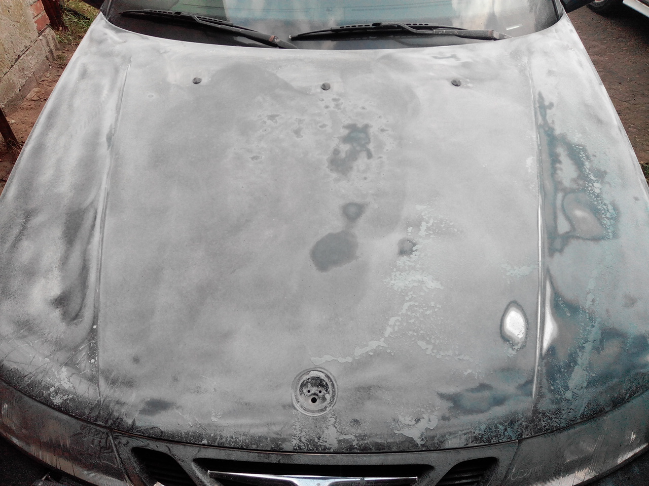

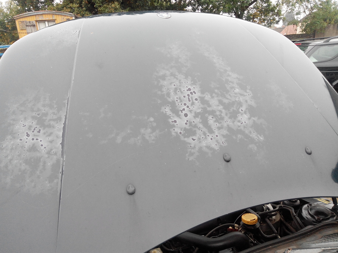

IMG_20161017_133224.thumb.jpg.a4277661020d3780e04d01e897c05d1b.jpg IMG_20161017_133238.thumb.jpg.e188b4bc88f06fcfd1bc04b097003b6d.jpg IMG_20161017_132738.thumb.jpg.f2c94f88112f22c44a53df55b73ffe6d.jpg

[ATTACH]118879[/ATTACH] [ATTACH]118880[/ATTACH] [ATTACH]118881[/ATTACH]
Ja klar, hatte ich ja gleich gesagt , ist ein ganz normaler Alterungsprozess durch jahrelange Sonneneinwirkung hervorgerufen . Du kannst jetzt erst mal den alten Mist trocken runter schleifen ( Exzenter ) , wofür viel Papier draufgeht , also Schleifpapier . Da Du eh teilweise durchschleifst , also bis aufs Blech , kannst Du gleich eine 120ziger Körnung nehmen für das grobe und hartnäckige , danach mit 320ziger die ganze Flächen komplett schleifen, danach Grundierung spritzen ( 2K das andere Zeug taugt nix ) , Nun das gleiche Spiel mit Füller auch 2 K , danach mit ner Spraydose , dunkle Farbtöne eignen sich am besten , nur drüber nebeln . Nimm kurzen Härter, beim 2 K , dann ist der Plunder nach drei - vier Stunden trocken . jetzt mit 800ter Nassschleifpapier alles schleifen bis Du keine dunklen Stellen im Füller siehst ( vom Spraydosenlack ) . Nun erst mal alles komplett mit einem sauberen Schwamm und Wasser abwaschen , sieh zu , dass Du am Ende mit dem Schwamm das alles einigermaßen trocken wischst . Wenn dann die Luft alles ganz abgetrocknet hat , einen sauberen Leinen oder Baumwolllappen nehmen, etwas Silikomentferner da auf den Lappen geben und die zu lackierenden Flächen damit abreiben , mit einem zweiten Lappen unmittelbar danach trockenreiben . So und jetz musst Du sofort den blauen Basislack ( ohne Härter , nur mit Basislackverdünner ( 10 % ) verdünnen und dann alles lackieren . Nicht zu nass spritzen , dass der Lack schnell und ganz abtrocknen kann , sonst stellt er sich nämlich auf und es sieht aus wie eine Orangenhaut . Spritze den Basislack in drei Spritzgängen , dann deckt er auch auf allen Stellen sicher . Lass ihn jedesmal 15 Minuten trocknen zwischen den einzelnen Spritzugängen , sonst bekommst Du Probleme , weil dann der Klarlack den Basislack angreift und aufstellt . Danach sieh Dir die ganzen Flächen nochmal gut an, ob Du nicht etwas zuwenig gespritzt hast, denn jetzt könntest Du ja noch nachspritzen, falls Du etwas siehst . Solte etwas drauf gekommen sein, wie eine Fliege oder nen anderer Dreck , kannst Du es mit einem sauberen Tuch grade wieder wegwischen ( Basislack muss dazu aber trocken sein ) Sollte es etwas größeres sein ( Lappen drauf gefallen oder was weis der Geier ) könntest Du noch nassschleifen und dann erneut spritzen . Bis dahin sind Fehler noch einfach auszubügeln .

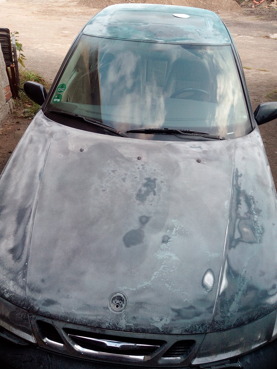

So habe mal angefangen zu schleifen, vorerst Lust verloren............bääähh wiederlicher Dreck.....:biggrin::biggrin:

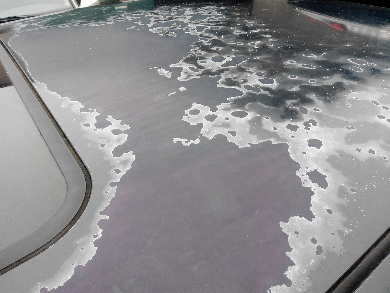

IMG_20161018_162420.thumb.jpg.115b7ebe9d1c383bbe1e643e451e3dcc.jpg IMG_20161018_162440.thumb.jpg.cd880a5bec7fb482d366675dc6c4b9f2.jpg
Ja ja, die Vorarbeit ist nicht nur die teuerste, nein auch die aufwendigste und auf diese kommt es jedoch schlussendlich an, wenn es gut sein soll . Du hast also schon durchgeschliffen wie ich sehe , also kannst Du ruhig mit 120ziger Trockenschleifpapier den Plunder runterholen . Unebenheiten sehe ich ja jetzt schon von hier aus, macht aber nichts, nach der Grundierung schön reichlich Füllern , dann wirds schon gut :top: . Hast alles bis jetzt richtig gemacht , ist halt eine Drecksarbeit . Am Ende wird diese aber durch ein gutes Ergebnis belohnt . Weiter so :top:
Wenn man jetzt jeden einzelnen Arbeitsgang so zeigt , wie Du es jetzt gemacht hast , dann begreift jeder , weshalb es so teuer ist, wenn man solche Arbeiten gewerblich ausführen lässt . Materialkosten sind dann auch noch zu berücksichtigen , da kommt schon einiges zusammen . Beim Lackierer bist Du locker 1500 .-- Euro dafür los , also kannst Du stolz auf Deine geleistete Arbeit sein :top:

[ATTACH]118897[/ATTACH] [ATTACH]118898[/ATTACH]
