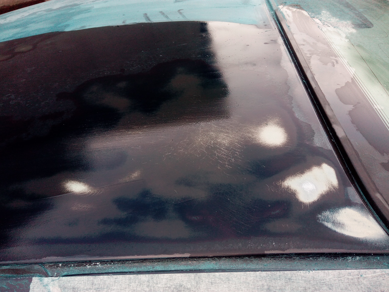

[ATTACH]118958[/ATTACH]
In Deiner Bildmitte , unterhalb des Schatten sind die Risse im Klarlack schon zu sehen . Alles was etwas heller erscheint auf dem Foto , ist noch Klarlack asdf. Runter mit dem Mist :top:

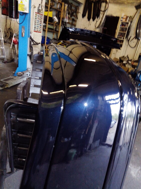

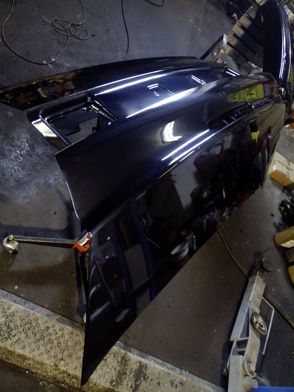

mist 257 Wasserplörre.......gefühlte 100 Anläufe, nu fertisch....:bananapowerslide:
IMG_20161020_114047.thumb.jpg.7fd6c2d431d2f3446c640d8f719ac404.jpg IMG_20161020_140559.thumb.jpg.c32072a20a3f248a8765742628ef1d4b.jpg...........mal sehen wie lange das so aussieht.
Der Brabus ärgert, dort wurde scheinbar vor längeren mal mit Klarlack der verblichene Hauptlack nachgebessert.
Das Zeug(Grundverfüllungspampe) wird nicht trocken, scheint soetwas, wie von Klaus beschrieben, zu sein.
