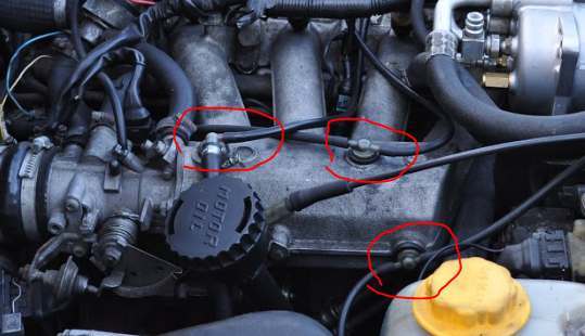

Insbesondere auch die Plastikstopfen im Ansaugkrümmer anschauen und die darunterliegende Gummidichtung, die sich gern auflöst, sollte man ebenso wie die Schläuche in regelmäßigen Abständen mal erneuern, kostet ja nichts. Zustand des Gummis sieht man nur, wenn man die Plastik-Nupsis rauszieht, sollte aber zumindest eingesteckt auch etwas wackeln wenn nicht mehr ok. Die Schläuche sind gern ebenfalls hier an den Plastiknupsis eingerissen von unterhalb, wo man es nicht auf den ersten Blick sieht. Muss nichts rausgesprungen sein um entsprechende Symptome zu verursachen, ein Riss / eine kleine Undichtigkeit genügt. Wenn ganz abgesprungen, läuft der Wagen eher insgesamt wie ein Sack Nüsse und Check Engine ist an.

Habe die Ursache gefunden, die Gummis im ansaugrohr sind völlig ohne Spannung und man kann die Teile einfach herausziehen. Gibt es die Gummiteile bei Skandix als Ersatz? Habe dummerweise beim versuch den Unterdruckschlauch beim Plastikstück am Ventildeckel zu wechseln den kleinen Anschluss angebrochen Und der große Unterdruckschlauch der zu dem Teil führt hat Bissspuren eines Marders :/
